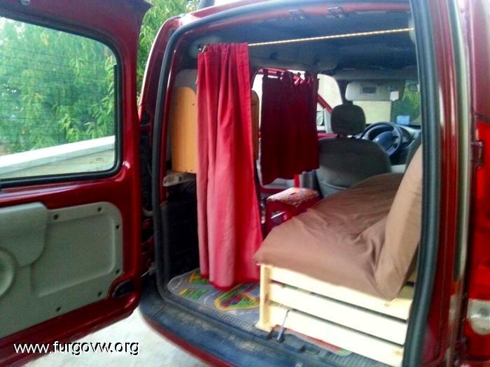

Tengo una Renault Kangoo Diesel y un presupuesto minimo!!! dispongo de una tienda de Campaña tipo 4.1 ...
Mi idea se basa en una estructura rectangula....mmmm....ya está!!! una estanteria de IKEA por 9,90 € es de madera pino

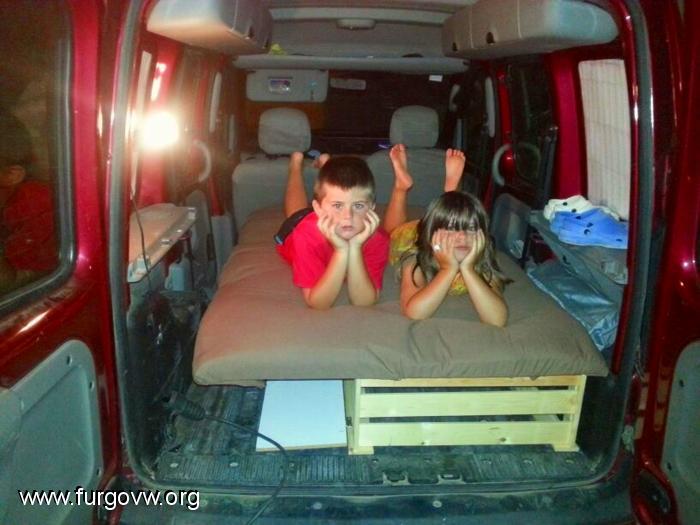

Ancho: 63 cm, fondo: 27 cm, Altura: 159 cm ..... pues si la pones en el suelo de la Furgo ya tenenemos una base con 27cm de alto 63cm de fondo y 159 cm de altura...que mas....un tablero?......no!!!!  dos tableros de 1,90 x 50 cm unidos por dos bisagras es decir (SOFA/CAMA)
eso son uns 24 €. y me sobran unos retales...despues del corte. ( Es importante que la union de los dos tableros quede en la Base de la Estructura (estanteria) tanto extendido como en modo sofa!!!....ya solo falta!!! espuma!! y tela!!....mmmmm..Cortinas!!! unas cortinas muy viejas que tenia puestas ya medio quemadas por el sol haran perfectamente la Funcion.
para la espuma tengo un amigo que me pasa destranguis espuma de relleno .....no es muy densa pero despues de tres Capas...es perfecta!!! a tapizar!!!......coste 0€ como a mi me gusta!!!

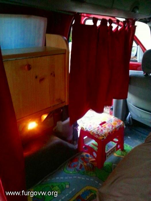

Y con los retales una pequeña estanteria que ira en el hueco de la ventana de atras....con una puerta de madera que hara de mesita!!!
5 € visita al Bazar chino!!!
pero claro hace falta forrar un poco las ventanas ....al menos las dos laterales traseras.......(parasoles de aluminio) los recorto con la forma de la ventana y los ensamblo entre el cristal y la chapa!!! PErfecto!!!
2 parasoles a 1.5 € .....3 €
y para finalizar otra tanda de cortinas!! en concreto dos cortinas de 1,50 por 2,40 que una vez cortadas y recositas me quedan dos retales
de 1,50 cm x 1,50 y dos de 1,50 por 90....es decir estos últimos en los laterales y los otros delante y atras..los cojo con unos pulpos o cinchas con un ganchito...
24 € cortinas 6 € los cruatro pulpos!!! 30€
ahora me queda....un poquito de instalación eléctrica muy simple....que se basa en una base electrica de dos tomas para empotrar y una manguera de 2 metros con su enchufe.... ea!!! 5 € mas.....y listo!!!

Desde luego, quitando el coste de las cortinas...no se puede hacer una camperizacion mas rapida y simple...y porque no, efectiva. Aunque supongo que ahi dentro dormiran los crios, y a ti te tocara dormir en otro lado no?

la verdad es que no está pensado para los crios.. ;D
es más para nosotros tenemos ganas de hacer algun km..
Es muy simple...pero espero que resultona....

El lado del tablero que vuela de la estanteria en posición cama ¿Alguna pata?.

Un tamburete plegable 28 cm. altura.
que junto a las bisagras de los tableros espero que aguante...!!!
