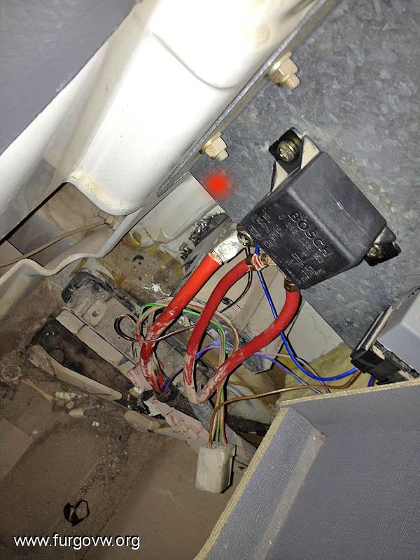

- Detrás de la toma de red encontramos dos relés, como podéis ver en la foto 1. Los probamos y funcionan correctamente.

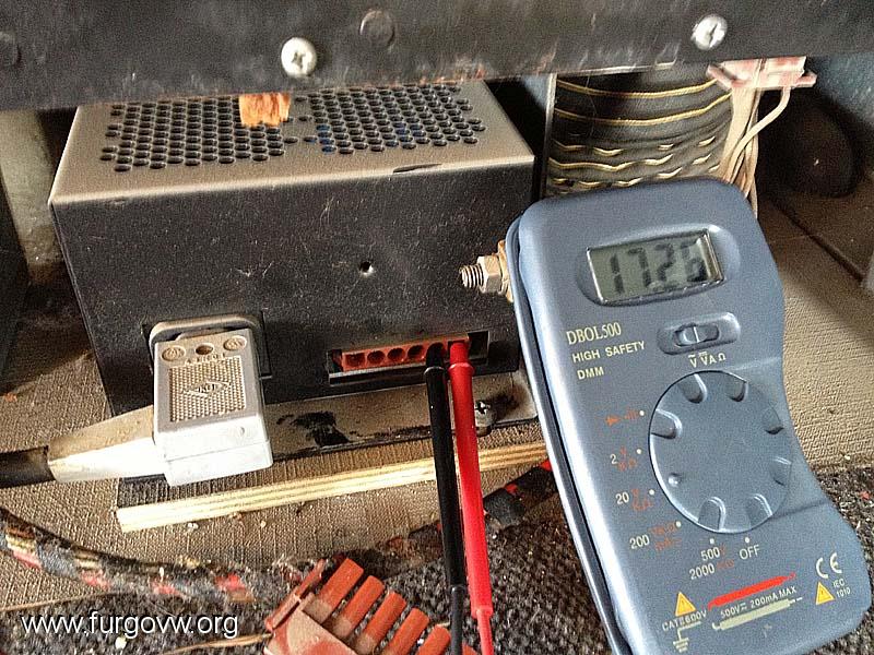

- Seguimos buscando y debajo de la nevera encontramos el conversor (foto2). Después de leer varios hilos del foro pensábamos que aquí estaría el problema, pero no. Medimos en la entrada y salida y funcionaba (foto3).
- El tema es que no vimos ningún relé más. No sabemos donde encontrarlo. Buscábamos, sin saber si existe, alguno que diese paso a la red o al alternador, según proceda la corriente. En habitáculo del motor tampoco vimos nada. He estado tentado en desmontar el embellecedor que hay detrás del asiento del conductor, donde está el diferencial y las tomas (foto 4) por si está allí el problema. He preferido antes consultaros vuestra opinión.

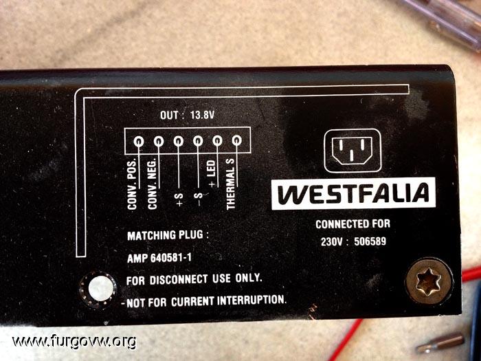

El primer paso sería (segun foto 3) poner/enchufar el conector que en la foto está quitado y dejarlo asi, luego enchufar la toma de 220V y medir en las mismas patillas que en la foto. Esperando 2 minutos, debes medir entre 13,3V y 14,4V. Si el voltaje es inferior a 13,2V, el cargador está averiado, si el voltaje es mas alto de 14,5V, ahí tenemos un problema en el conductor que va desde el cargador hasta la batería auxiliar.
¿Piensas que cuando lo mido soltando la clavija da un valor impreciso? La verdad es que cuando estaba midiendo el valor oscilaba entre 13,5 y 17 y pico. Me resultó extraño y lo achaqué al polímetro porque no es muy bueno. Lo probaré como me comentas esta tarde o mañana y a ver que sale.
Gracias por tu comentario.
Andino
Si, con el conector soltado se dispara el voltaje y es normal que lo haga, el valor real de voltaje es con el conector puesto. Por otro lado, al medir voltajes suele oscilar la pantalla, hay que tener paciencia, hacer buén contacto y esperar que el tester se estabilice y si aun asi oscila, tomar en cuenta el valor más alto que marque.

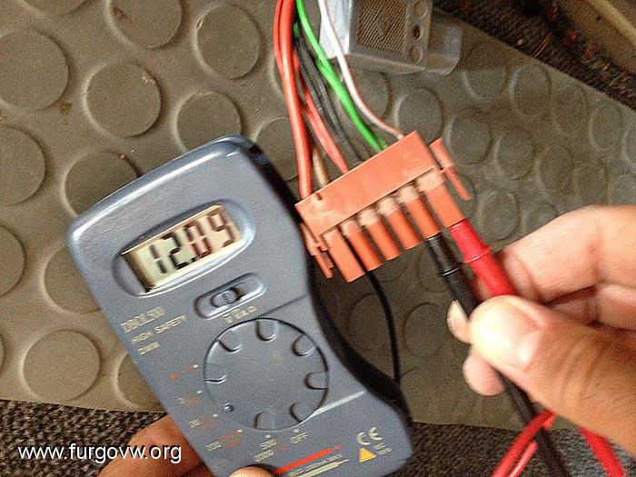

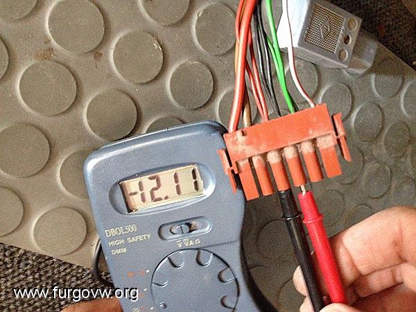

Hola, hoy hemos podido meterle mano de nuevo a la furgo. Os cuento lo que hemos ido haciendo:
- El conductor desde la batería al cargador está bien.
- Midiendo la salida del cargador con la clavija puesta y conectado a la red y daba 12,1, el valor que tenía la batería en ese momento.
- Midiendo directamente, sin la clavija, daba desde 12 a 18V.

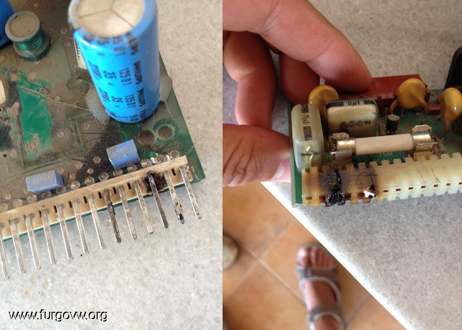

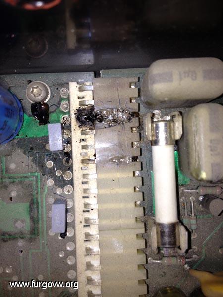

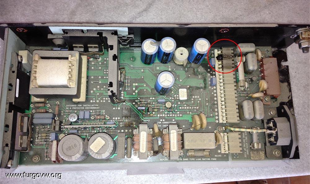

- Hemos desmontado el cargador y lo hemos abierto (foto 5). Sólo nos ha llamado la atención un recalentón en una de las patillas que unen las dos placas que lo compone. Parece que se ha derretido el plástico que lo cubre (foto 6).
- Hemos limpiado la carbonilla (foto 7) y testado y sigue funcionando igual que hasta ahora. En el resto de las placas no se ve nada extraño ni huele a quemado. Los fusibles están bien.
- Por probar, hemos medido también el resto de la clavija (gris y verde = 12,1 valor de la batería) (negro y rojo = 12,1) (foto 8-9). Por cierto, alguien sabe donde van estos cables? ¿Es normal que tengan corriente?(foto 10) El único que he podido seguir es el gris que va a parar al sensor de temperatura sobre la batería auxiliar. El rojo y marrón gorditos está claro que a la batería.
- Al final hemos probado con una bombilla de 12V, la clavija conectada y en red, y el polímetro caía a 0-3V sin lograr encenderse.
Como dices Andino, las oscilaciones estarían dentro de lo normal. Yo ya estaba buscando un taller de electrónica donde le echasen un vistazo por este motivo.

Andino
Exacto a lo que me ocurrió a mi.
Se trata de hacer un puente con cables y listo!, hay que eliminar todo lo quemado, debe hacerlo un profesional.

Andino
Sin ánimo de contradecir lo que supone el servicio técnico, creo que habiendo el contacto quemado, es normal que fluctuase el voltaje.

Andino
Yo tardé 1 hora: eliminar el tramo de regleta chamuscada, puse un puente de cable de 2,5mm2 en positivo y negativo para asi saltarme la conexión que se quemó y listo. Claro que si van de cara a sustituir todo lo quemado de forma super profesional, esto será dificil, lento y caro. Diles que la furgo es vieja, que estás parado y que no quieres florituras sino que funcione, a ver si asi te cogen el atajo.

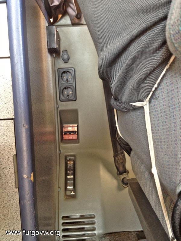

El interruptor Accionado se encuentra en el panel de E-detrás del asiento del conductor. Sirve no sólo la persona, sino también la eléctrica

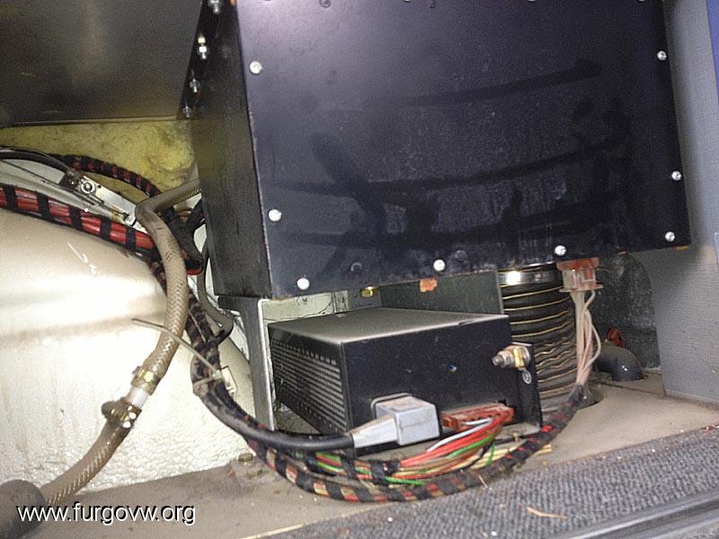

El cargador de batería se encuentra por debajo de la nevera y es totalmente automático. Una vez que la conexión de red está en marcha y encendió el interruptor de accionamiento, se carga la batería auxiliar y se apaga cuando se alcanza el máximo. Tensión de la batería de forma automática.
