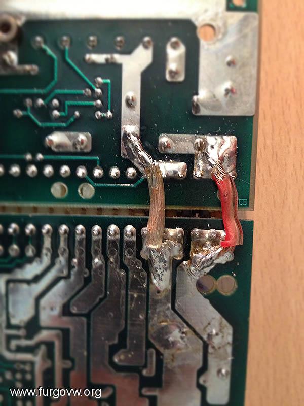

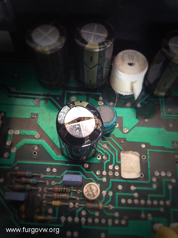

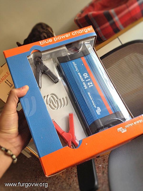

En agosto del año pasado me estuvisteis ayudando con este tema y ahora que he tenido tiempo de solucionarlo os explico que se hizo con el cargador por si le sirve a alguien.
Después de seguir vuestros consejos, limpié la placa y puenteé lo quemado (foto1), lo volví a montar y llegó a funcionar durante unos 5 segundos. Acto seguido explotó un condensador y murió. Compramos nuevos, los cambiamos todos por si estuviesen secos y volvió a explotar de nuevo el mismo condensador (Foto2). Dimos por muerto el cargador original. Compré uno nuevo aquí (http://www.bateriasdeocio.es/products/group/?c=Cargadores+de+Bateria&sc=Cargadores+Victron) (foto3) y lo instalamos siguiendo las recomendaciones de este hilo (http://www.furgovw.org/index.php?topic=249465.0).
Aprovechamos la caja del antiguo cargador retirando la placa del interior para fijar con un velcro fuerte el nuevo. También aprovechamos las clavijas de red y conectores y las soldamos a un trocito de placa para que quedará igual que la antigua (foto4 y foto5). Ahora ya vuelve a funcionar con normalidad.
Os doy las gracias de nuevo por vuestro tiempo y consejos.  ;D

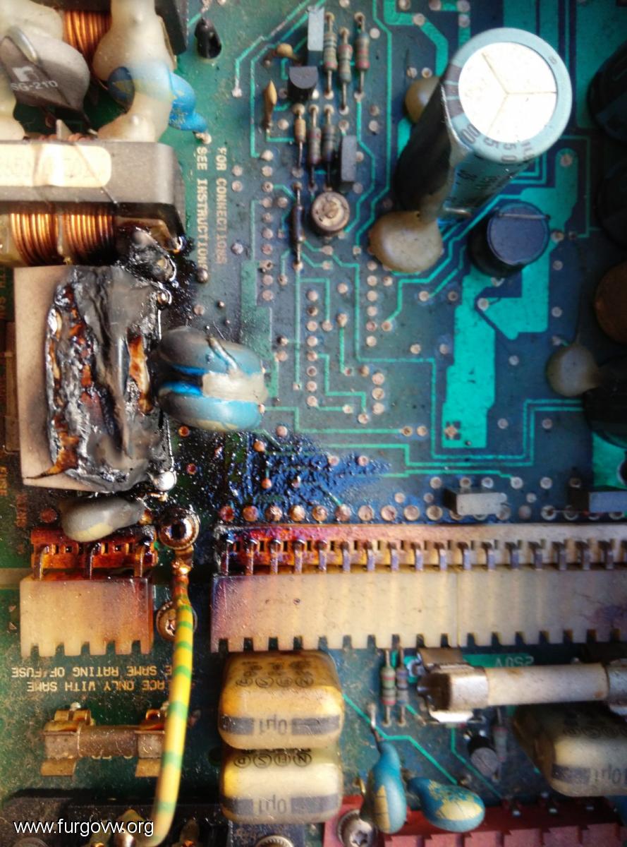

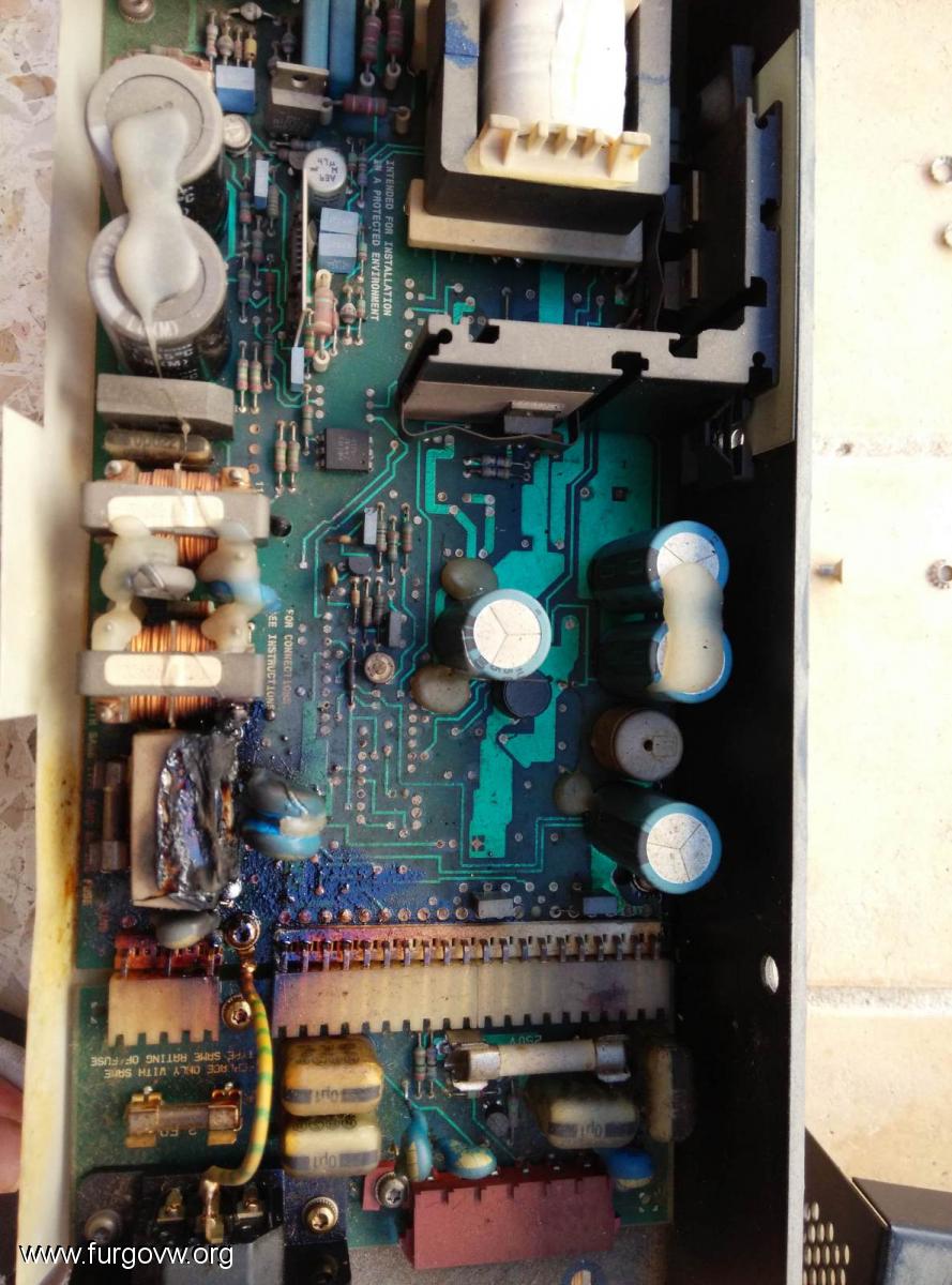

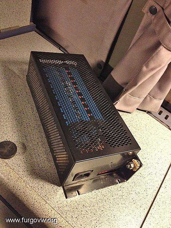

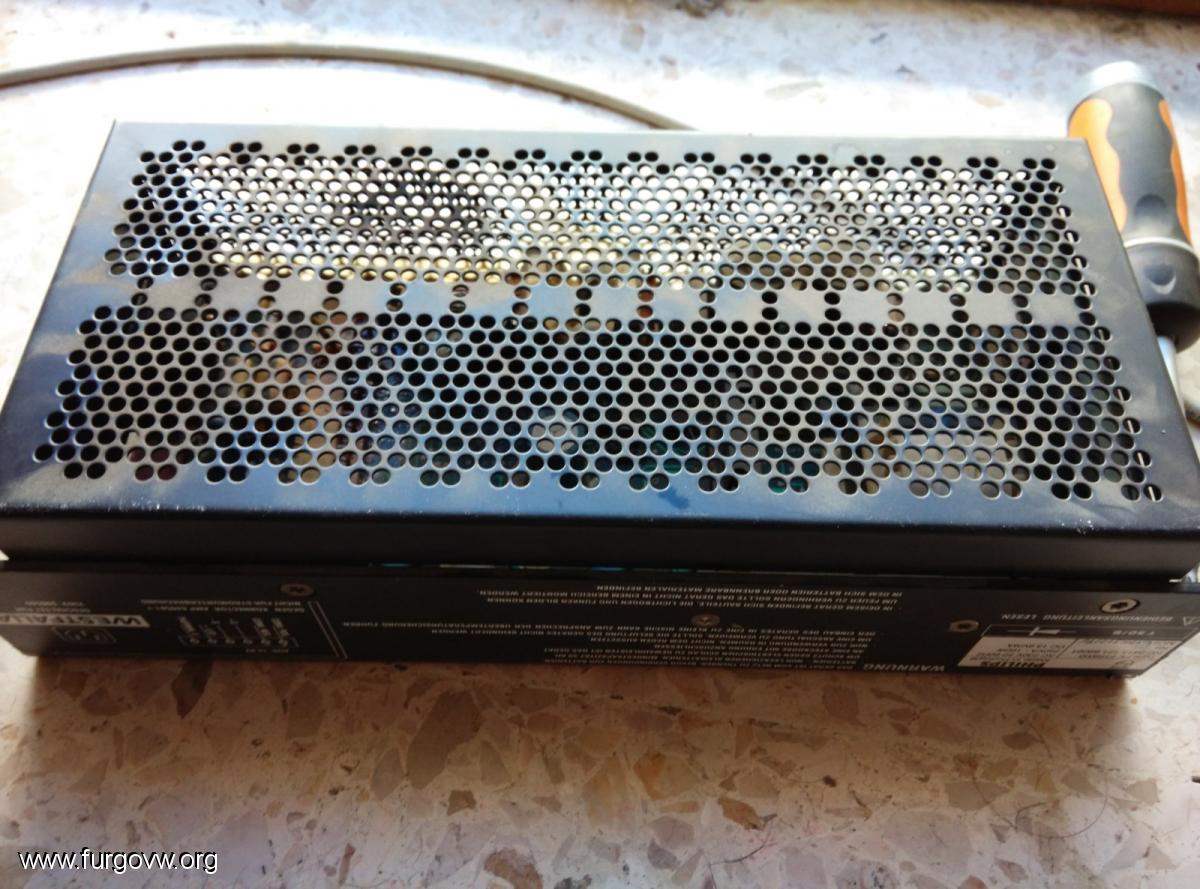

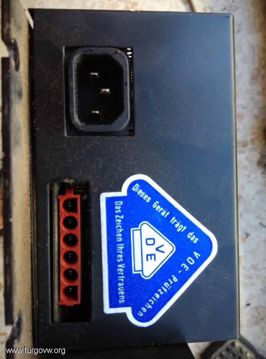

themisterymachine

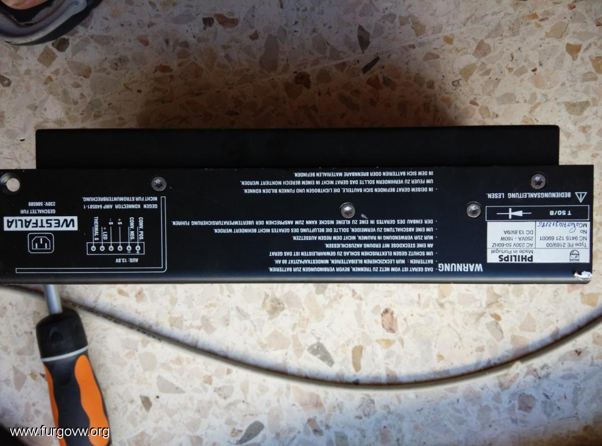

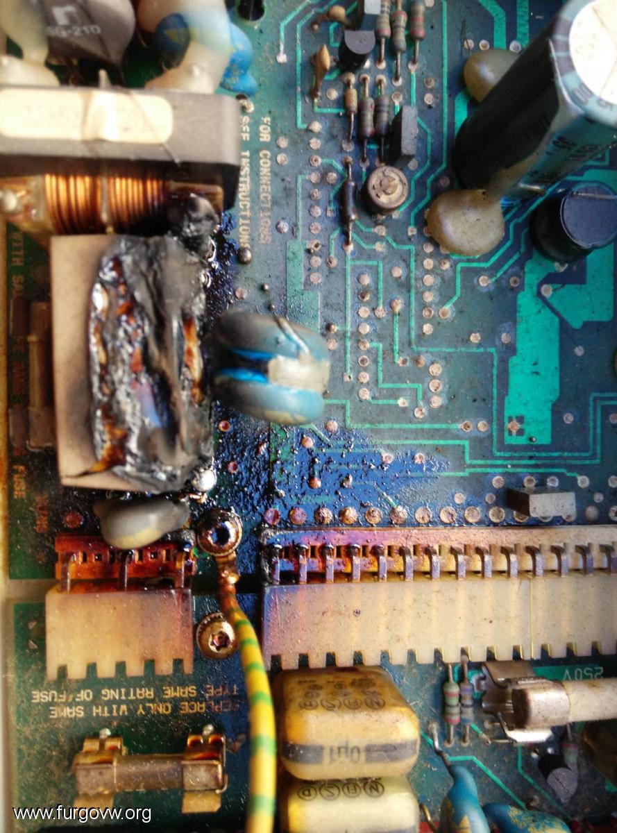

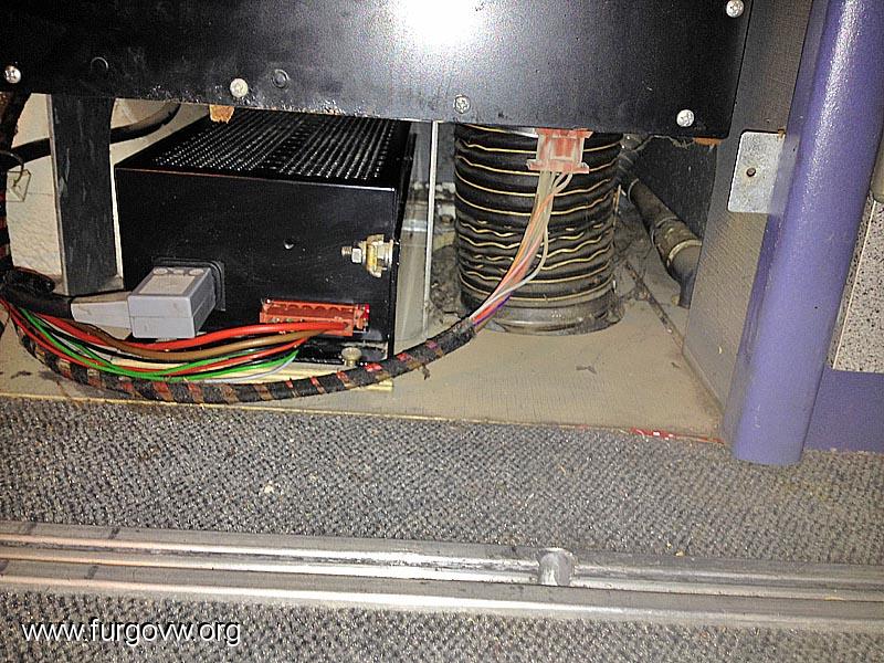

Buenas amig@s, llevaba ya unos años que apenas publico y espero empezar de nuevo a aportar a este gran foro. Por lo pronto voy a empezar a aportar preguntas  .sombrero. Me pongo a la cola del cargador quemado, normalmente, antes de salir de viaje, le pego una carga a 220v a mis dos baterias de gel de 100A que llevo en el hueco de atrás. Y el mismo día que salíamos para Portugal, un olor a quemado extraño, más químico que otra cosa. Paralizamos el viaje hasta dar con la causa del olor a quemado. Leyendo por el foro, di con el problema, bastante común al parecer, del cargador quemado. Abrimos el compartimento de debajo de la nevera y aquí encontramos el problema y menos mal que no salio ardiendo la furgo .panico habia estado toda la noche conectado. Finalmente lo descontamos, lo dejamos en casa, compramos un ambientador y a tirar millas... Lo de este agosto en Portugal, es otra historia... (RIP al paraiso furgonetero) Os pongo unas fotillos de como esta el cargador:
FOTO 1
FOTO 2
FOTO 3
FOTO 4
FOTO 5
FOTO 6
PREGUNTAS
1.- ¿Tiene arreglo? Mañana intentaré llevarlo a un sitio que entienden de electrónica a ver
2.- ¿Merece la pena? Es decir, ¿es más seguro uno nuevo?
3.- En caso de tener que sustituirlo, ¿cuál me recomendáis? A ser posible sencillo de instalar, que no soy nada mañoso, y que pueda ponerse en el lugar del viejo, y dejarlo ahí otros 21 años que ha durado este  .meparto .meparto
Todo hay que decir que el precio de 599 € del original, me parece un pasote para una tecnología durardera pero imagino que obsoleta... Ahora bien todo lo que lleva la marca Westfalia escrita es digna de admiración  .ereselmejor
Muchas gracias compis, salu2 y a rodar
amikoj
Lo que yo haría:
Cambiaría el componente quemado. Hay mucha información en el foro sobre el famoso condensador quemado.
Después probaría. El condensador es barato.
Tengo una duda y es que el componente quemado no se si se trata del famoso condensador que siempre se churrasca.
En todo caso, si dices que no eres muy mañoso, en lulukabala (creo que está mal escrito) tienen la solución.
También sobre eso hay mucha información en el foro.
Saludos y suerte.
L. Zamenhof

Gracias amikoj!!
Ya pregunte en una tienda de electrónica y me dijeron que podía costar más caro el collar que el perro, que no se veía como estaba la placa, y que hay que meterla en ácido para limpiarla, también busco por el ordenador si estaba el despiece, esquema o como se diga... vamos que creo que va a ser que no... en principio...
Así que me he planteado comprar el de "lulukabaraka", a mi también me costo .sombrero . La verdad es que he hecho varias compras a Victor, en compras conjuntas y merece la pena... Este creo que haré una compra en "solitario" .meparto .meparto a menos que alguien más se anime, de este cargador:
http://www.lulukabaraka.com/fitxaProducte.aspx?idproducte=C12V
Este es del que se ha hablado en el foro, a ver si me animo y lo pongo. Necesito pegarle un buen limpiado al compartimento de debajo de la nevera que tiene pelusas de hace 21 años  ;D
Ahora la duda que me asalta es si no se calentará mucho, he leído de un forero que le a puesto un ventilador  ???
En fin gracias por la ayuda .palmas, a ver si me animo al brico y cuelgo fotitos  .malabares
Salu2 y a rodar...

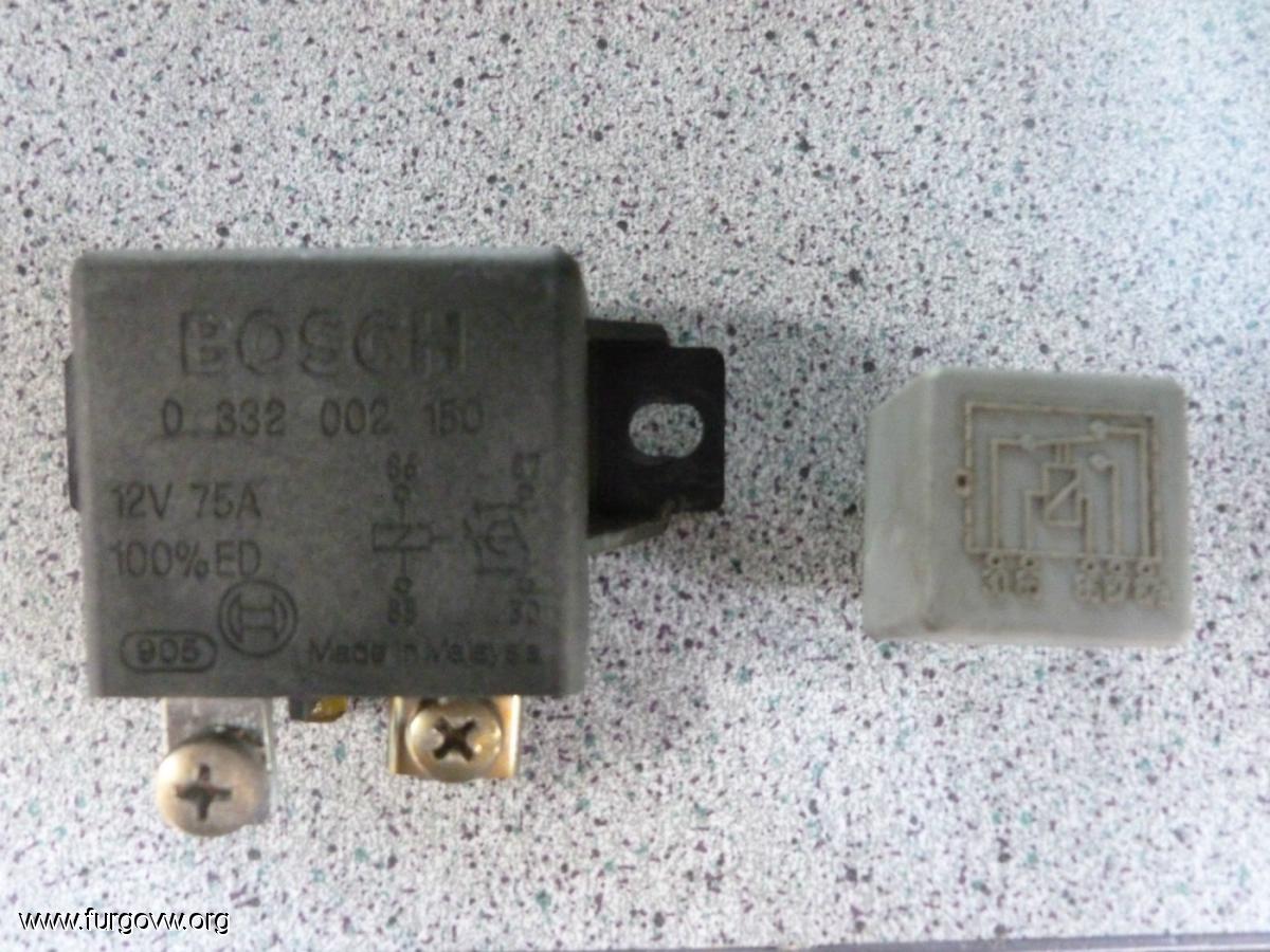

i.vega
bueno pues ahora voy yo....en mi caso ami no me funcionaba nada miro y miro y no me encuentro...jejeje..lo de la carga con el vehiculo arrancado lo he solucionado cambiando el rele separador....
efectivamente fundido...ahora si que carga..
