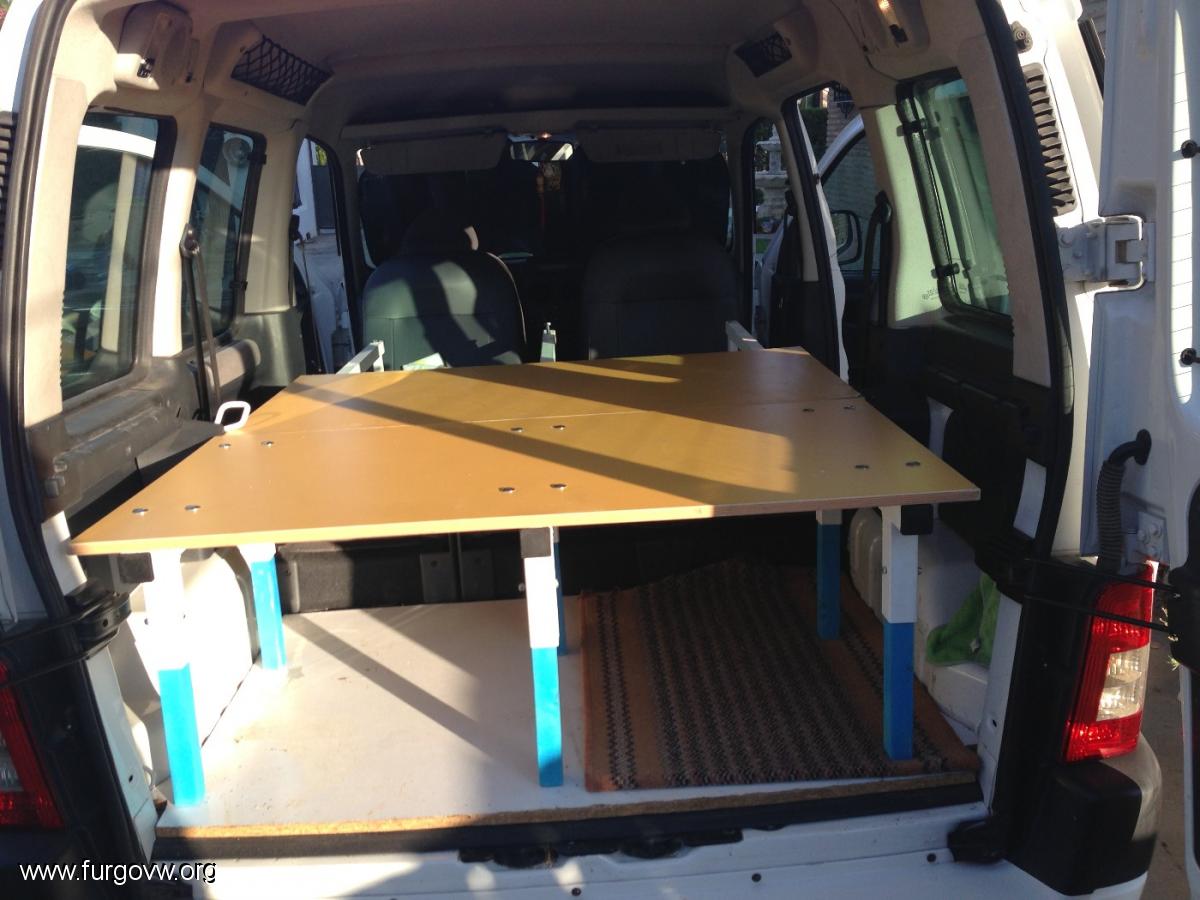

[/size]Os Presento a Mi Berlinfornia, un proyecto que ha partido de la base de esta camperizacion :
http://www.furgovw.org/index.php?topic=238487.0 muchas gracias al crack luca_torelli
Es un proyecto sencillo, ya que el uso de esta camperizacion es el uso y disfrute de algunos fin de semanas en verano, poco a poco terminare por comprarme una crafter y hacer una barbaridad jejeje.
Me gusta mucho todo lo que esta relacionado con el bricolaje y bueno pues le dedique un poco de tiempo y salio esta mini camperizacion, aun por mejorar muchas cosas, como ventanas y tal pero ya os digo que de momento algún fin de semana que otro y poco mas.
Aquí tenéis mi Berlingo y la Bicicross de mi cuñao jeje

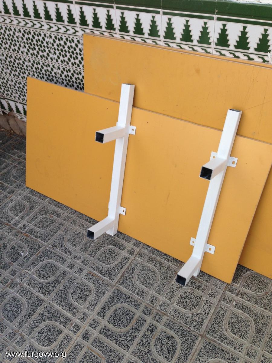

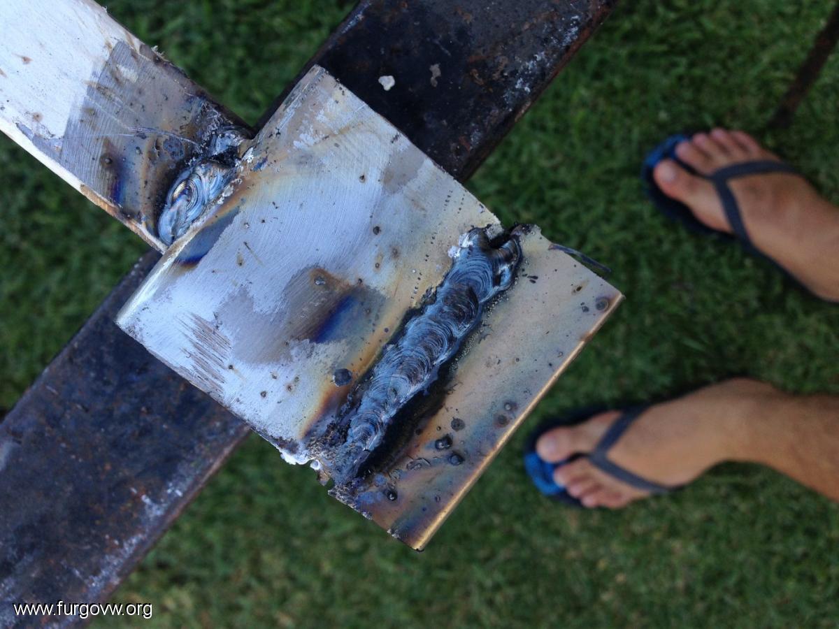

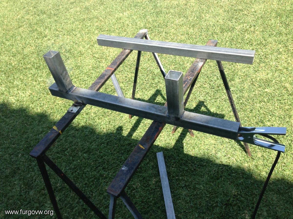

Empezamos con un poco de soldadura:

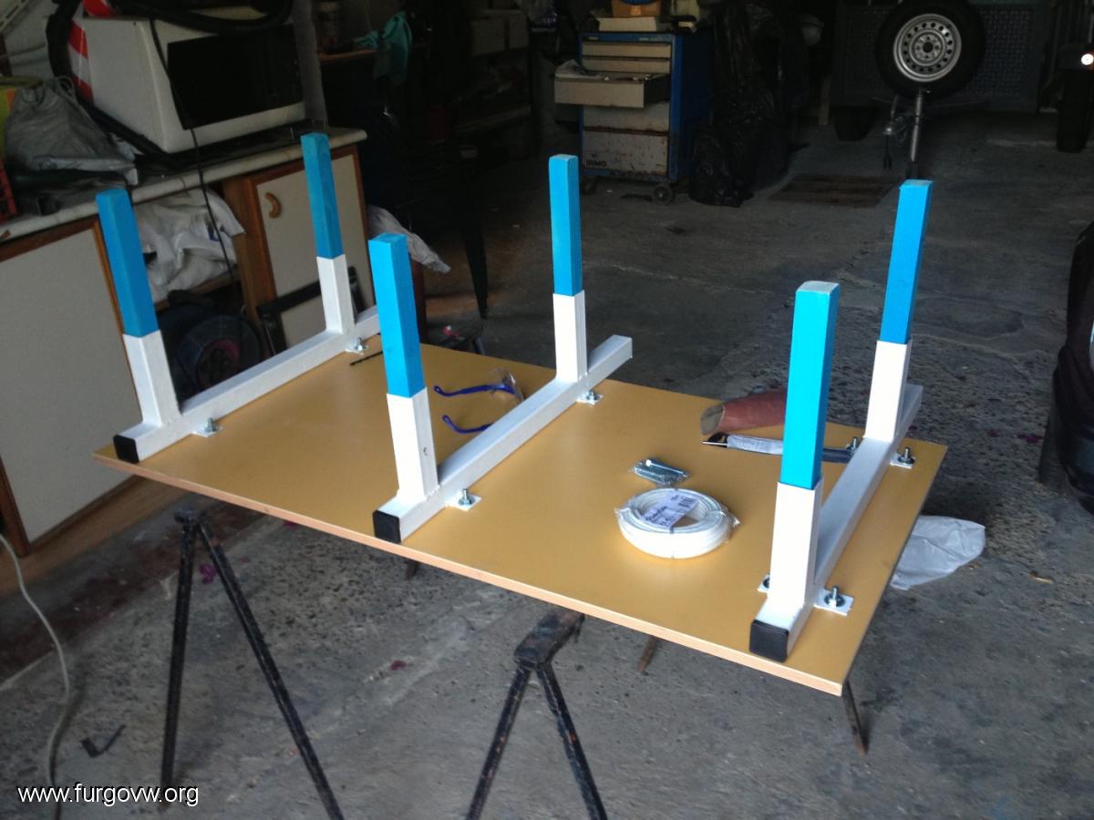

Ahora empezamos a pintar y atornillarlos a la tabla:
Le cortamos unas patas de un listón de Madera y las encajamos en el tubo de 40 con un tornillo pasador con una palometa para su fácil desmontaje:
Aquí podéis ver los tubos de 35 que van encajado en el tubo de 40 que esta atornillado a la tabla:

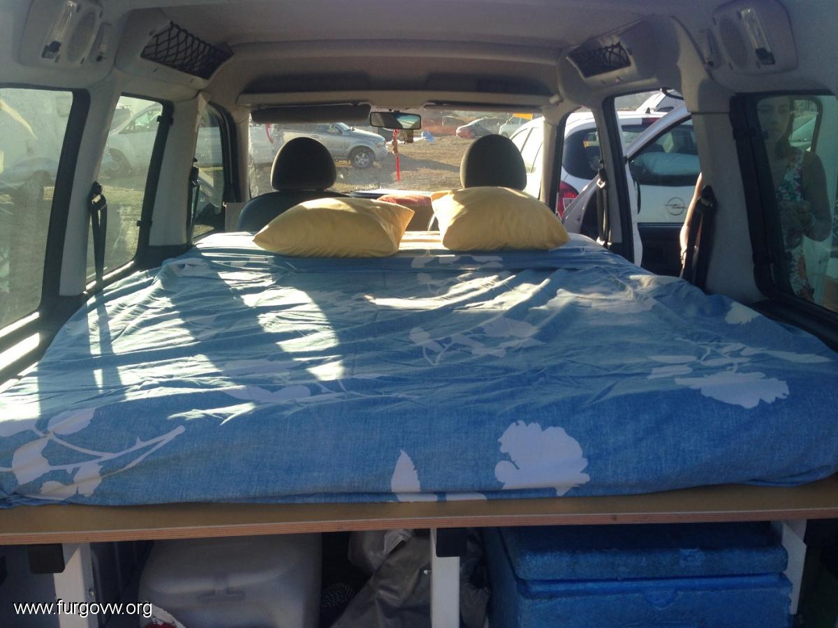

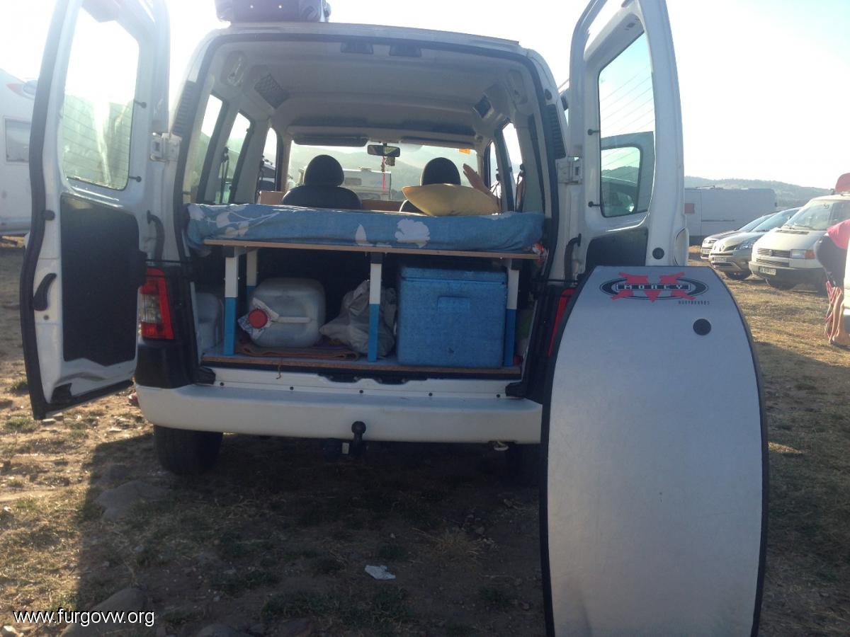

Empezamos a montarlo en la berlinfornia

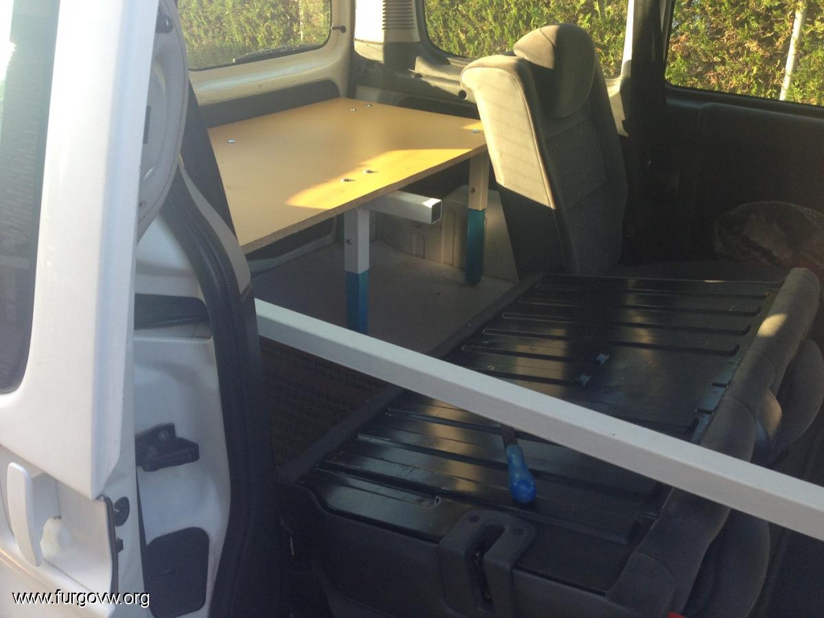

Mejorando una cosita que le vi al proyecto de luca, la base de las patas delanteras eran tubo de 25mm pero al probarlo, vi que podía quizás hacer daño al suelo de la furgo, clavarse, así que le soldé una base un poco mas ancha y después la pinte y le puse sus tapones (si, hay dos piezas soldadas por que se me quedo corto ;D)

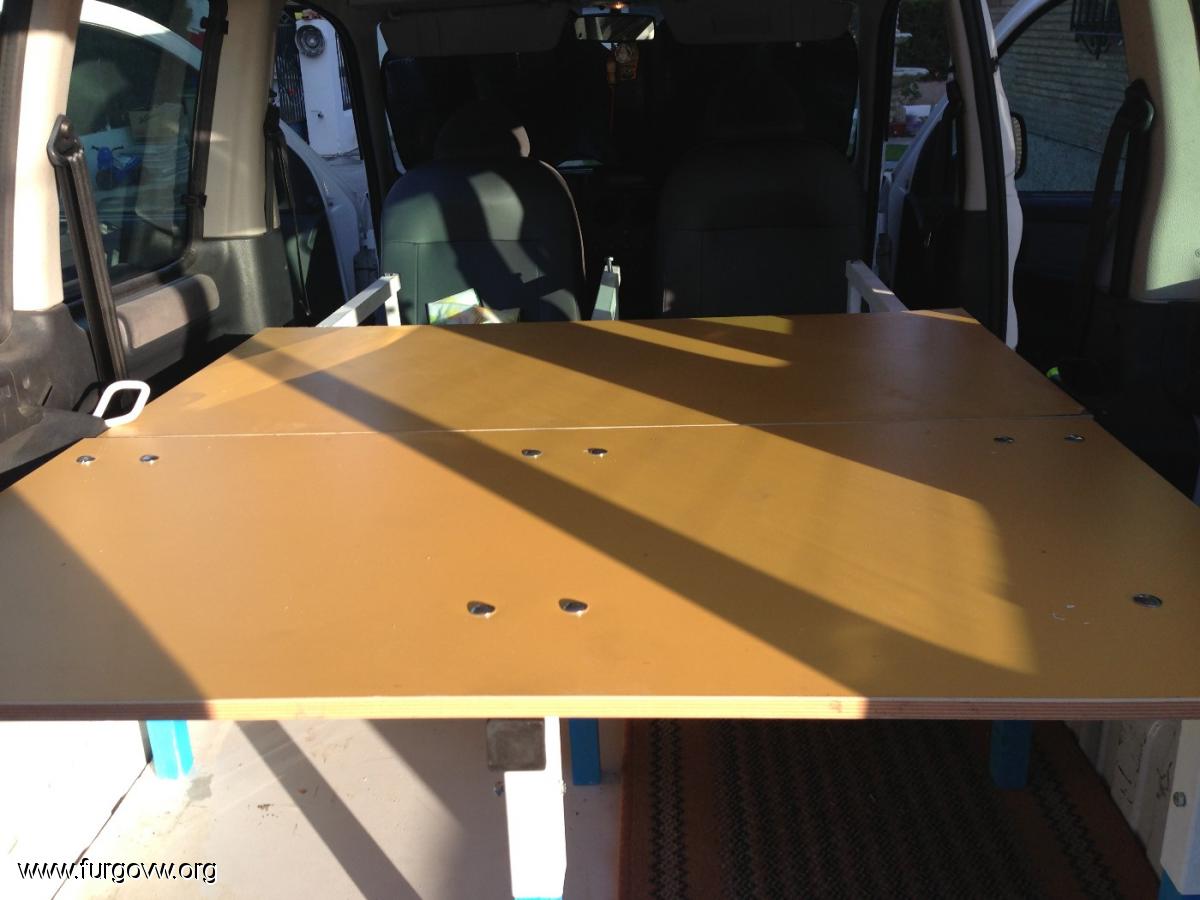

Probamos que encaje la siguiente tabla:
y tatatachan!
y ya aproveche un poco y me he fabricado esta barbacoa con un barril de cerveza jejeje ya os he dicho que me gusta fabricar jeje

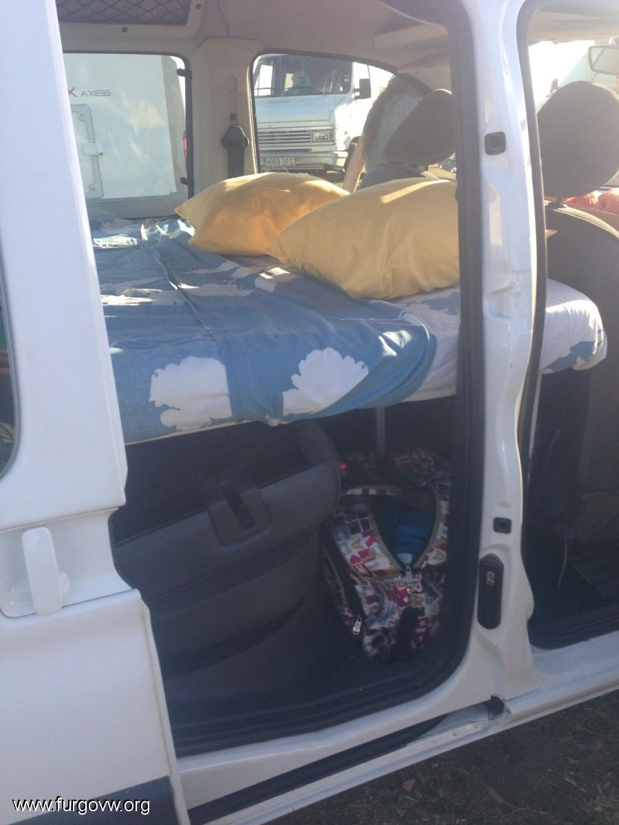

y esta foto que aproveche hacerla el dia que estrene la berlinfornia! :D
Espero que os haya gustado, gracias de nuevo a Luca por su brillante idea, y me faltan fotos mas especificas pero ya subiré un vídeo, para cualquier duda ya sabéis!

Pues en estos días intentare subir mas fotos, es algo que vi por internet una vez pero eran diferentes y decidi hacerme una, cada vez que viene visitas a casas se quedan enamorados jeje es muy buena ademas cone jna gran temperatura! Esta semana prometo subir fotos del proceso y explicación!
