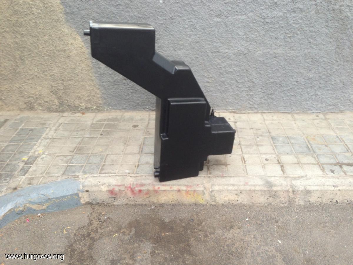

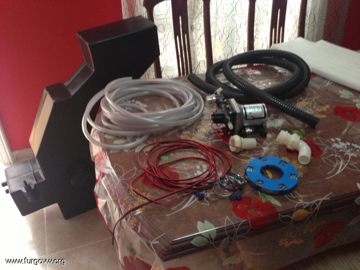

Estos son los materiales que use, deposito 55l, racor,plancha aluminio para protegerlo de los golpes, hidro, etc etc

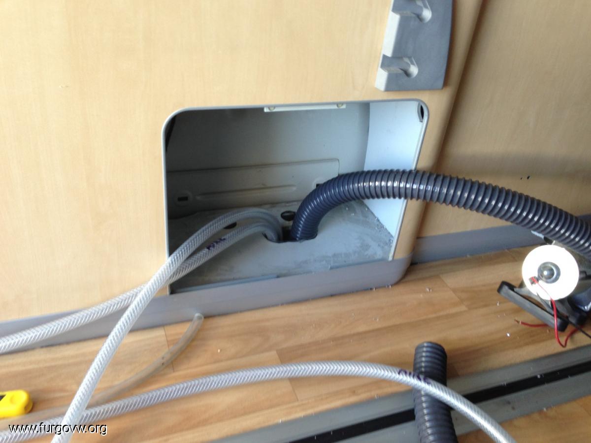

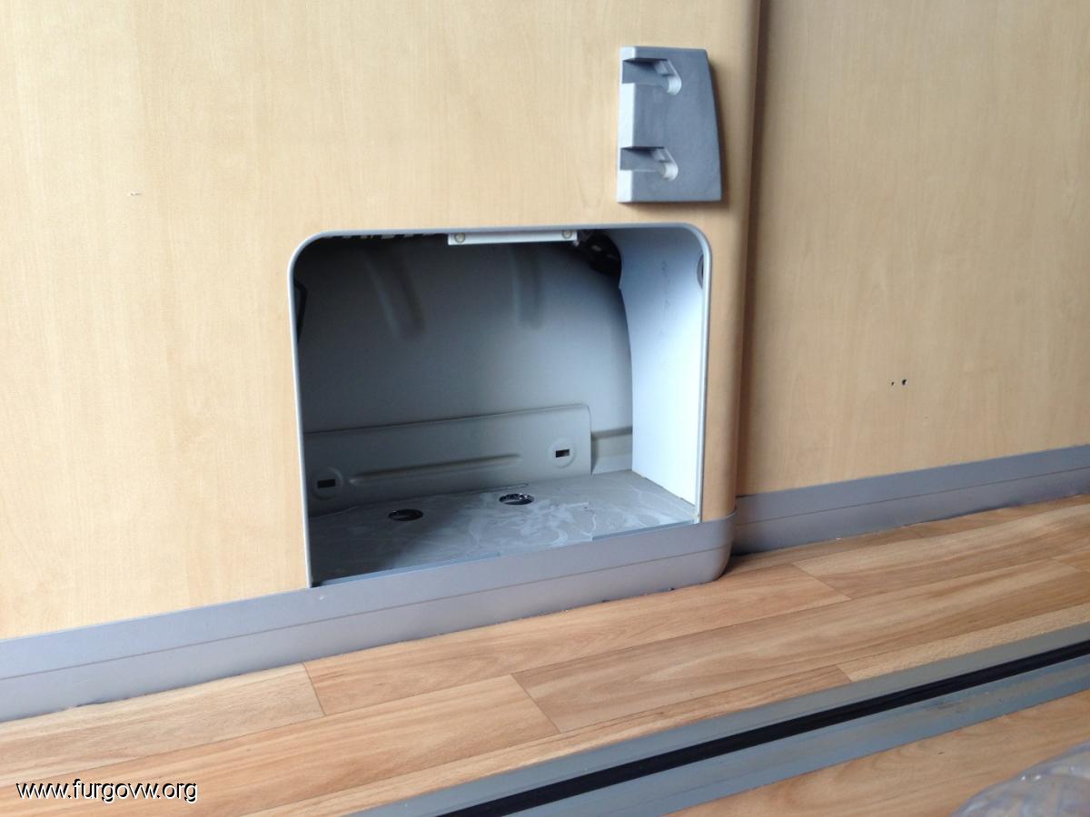

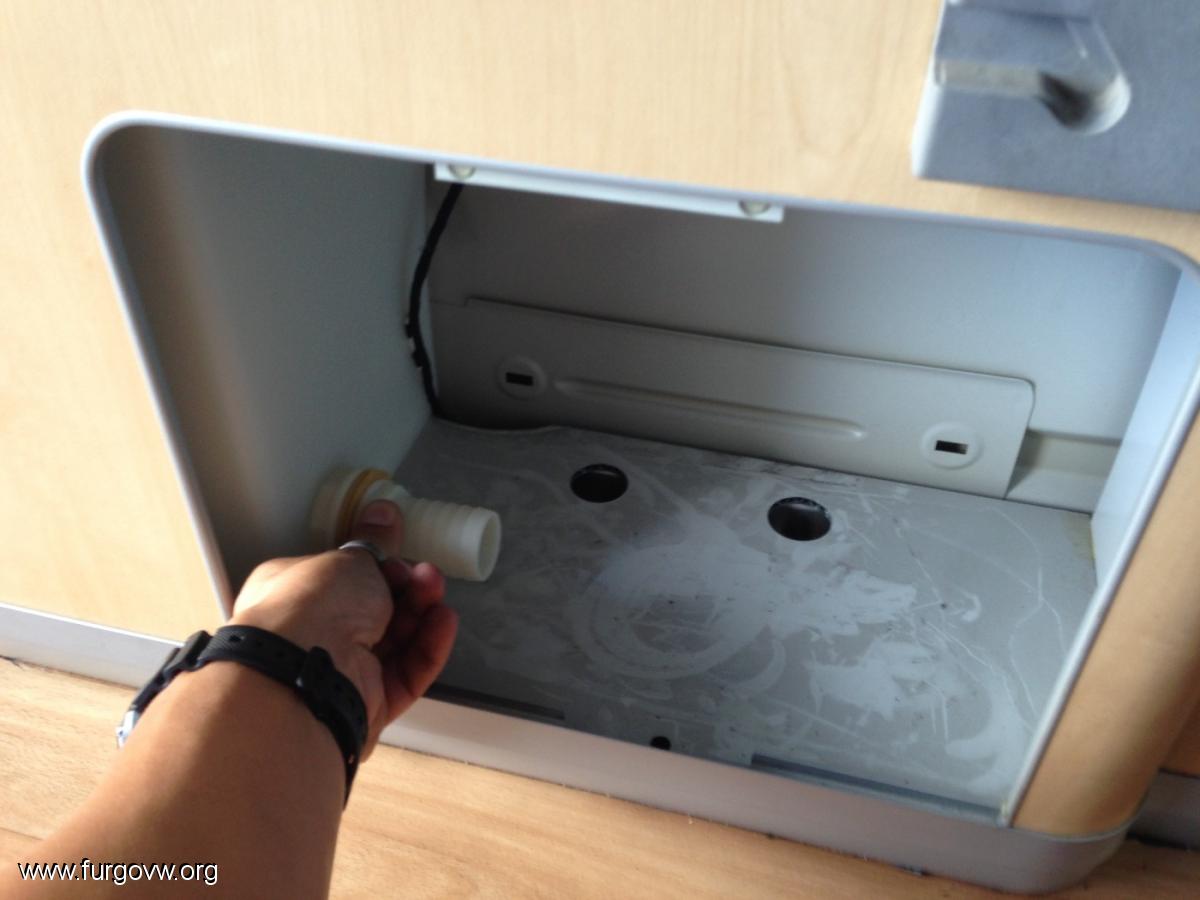

Este es el hueco en el que colocaremos el hidro, y por donde bajaremos las mangueras (El de la 3 bateria  en el modelo  que trae calefa se serie).

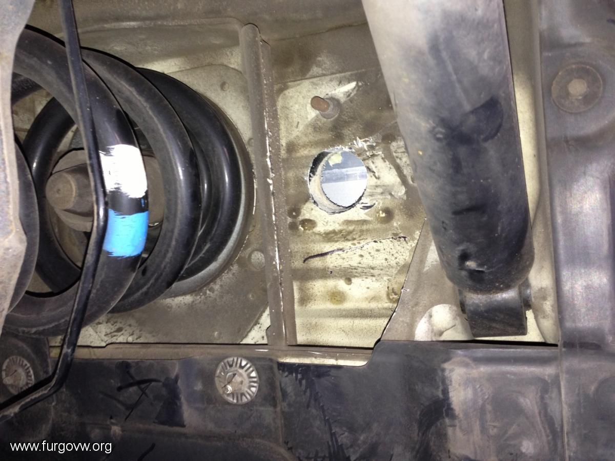

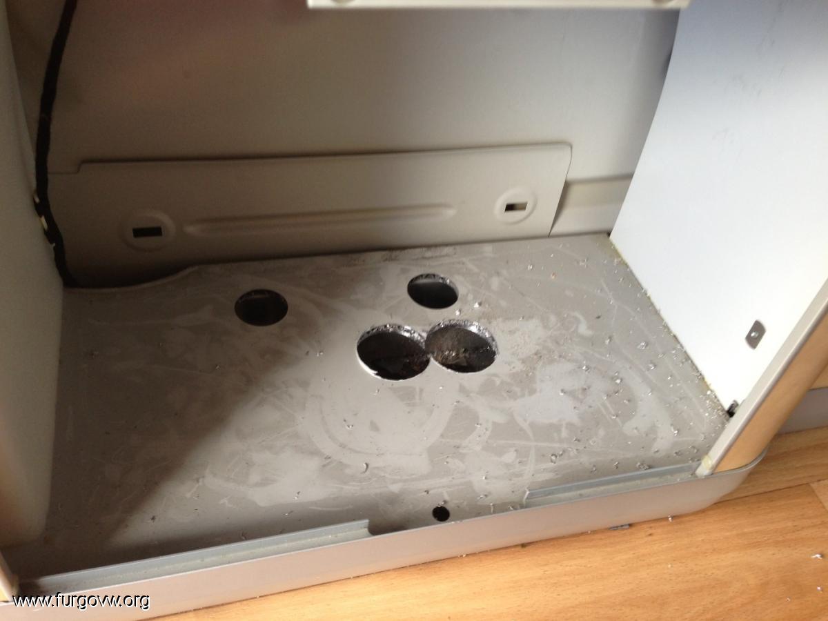

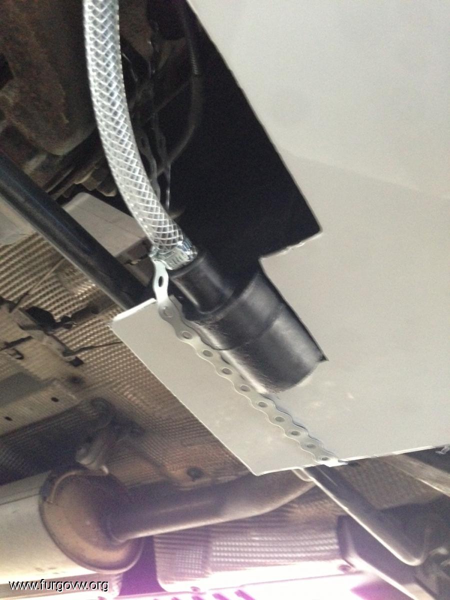

Haciendo un agujero entre el amortiguador y el muelle, salimos justo al interior del armario, hay que hacerlo delante de esos dos agujeros que tiene el mueble, que no se para que son pero hay unas barras de aluminio, yo preferi no tocarlas, desde los bajos del coche se ven perfectamente para no cortarlas.
Al final hay que hacer dos agujeros, ya que por uno, no caben las tres mangueras.

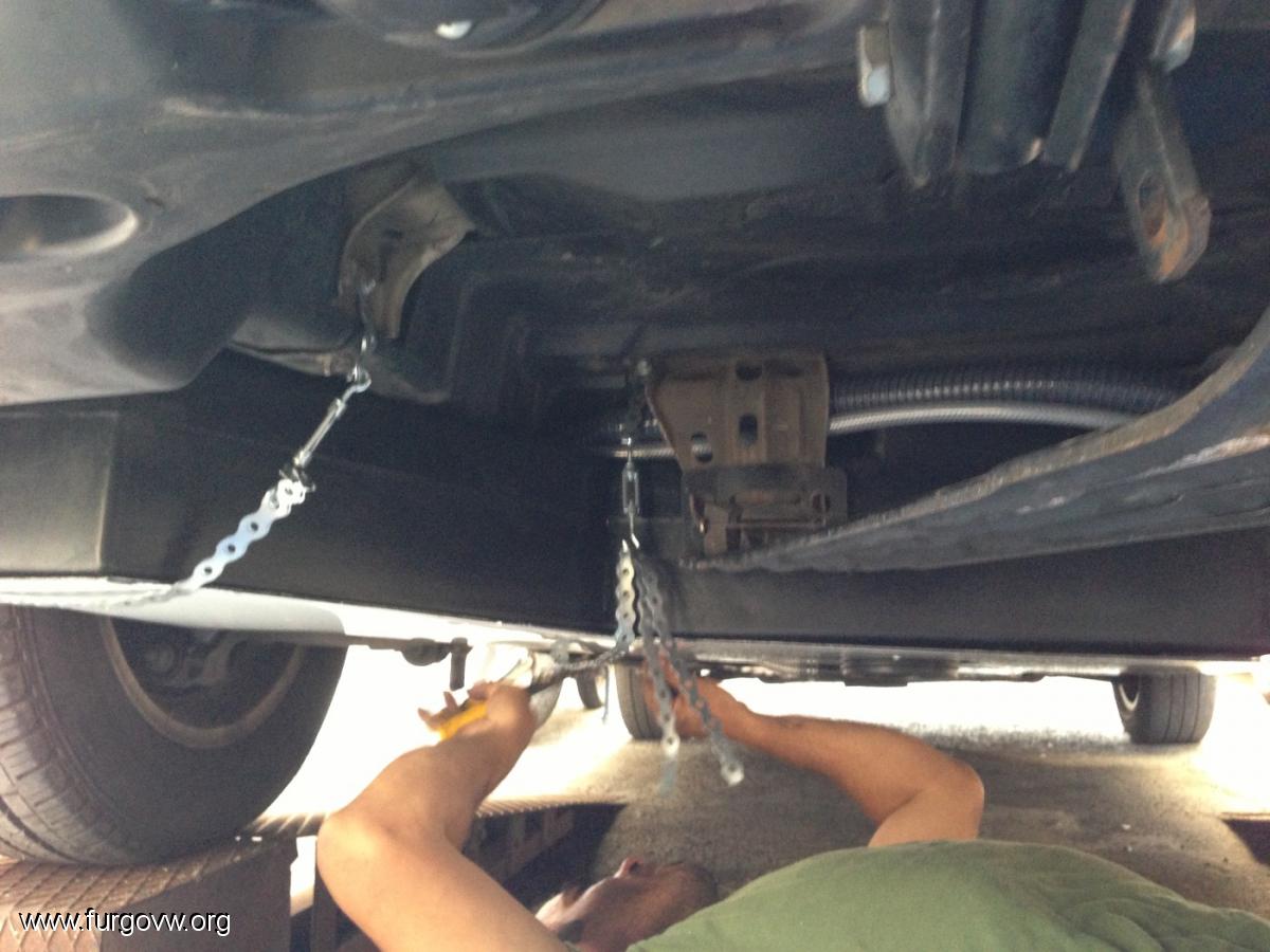

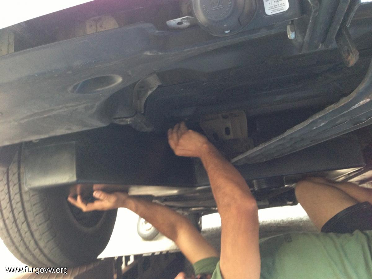

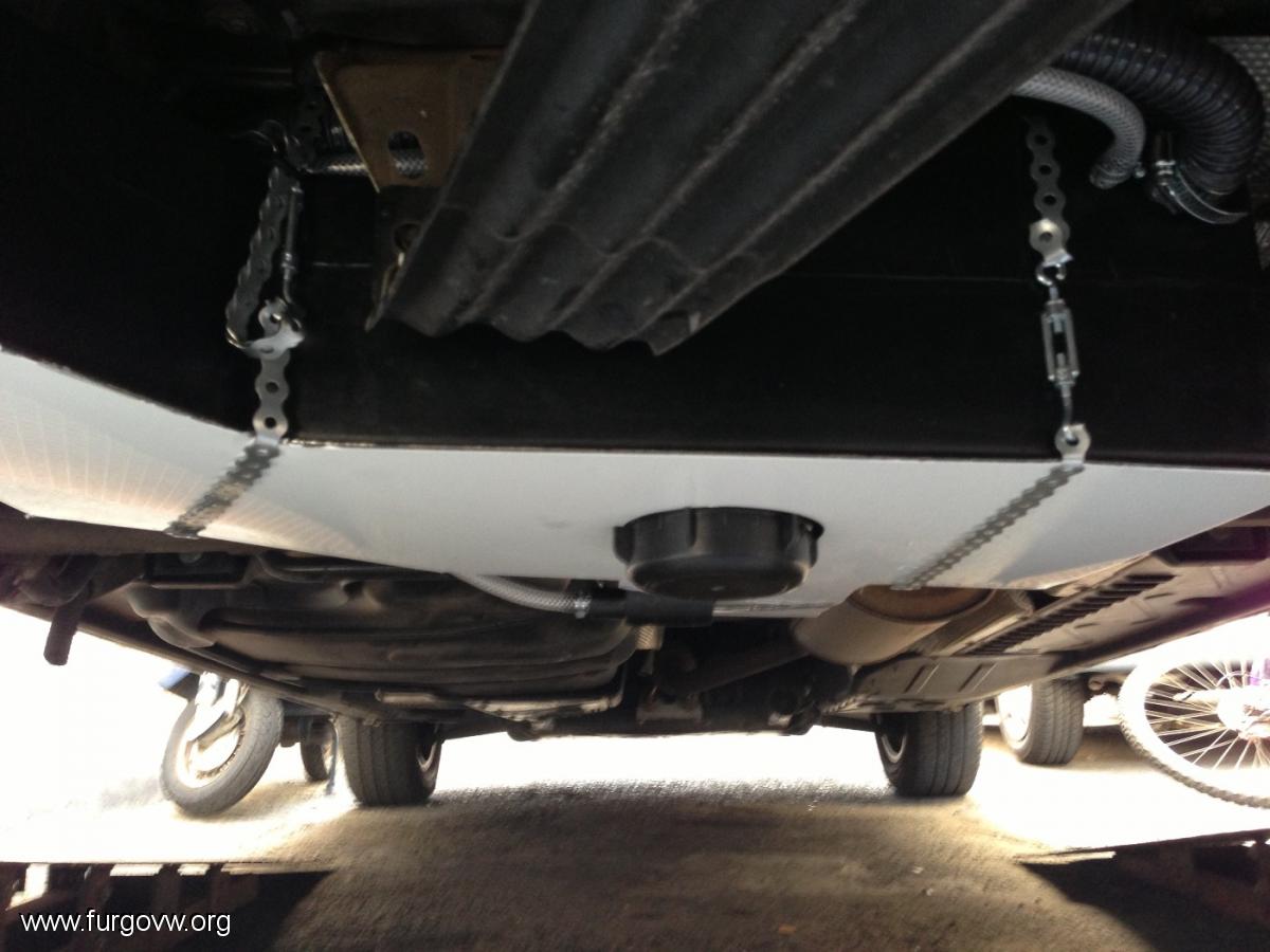

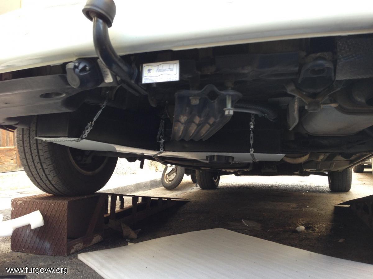

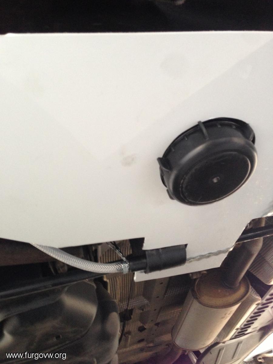

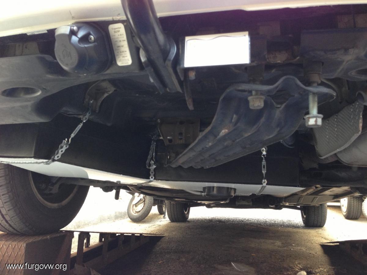

Lo siguiente fue hacer las conexiones en el deposito y colocarlo, y también  la chapa para protegerlo de los golpes por la parte de abajo. Utilice esa cinta, (que no se como se llama) para sujetar el deposito, poniéndola doble, y con tornillos autoperforantes directamente a los bajos de la furgo. Para darle mas tension y colocarlo mas cómodo, utilizamos tensores también.

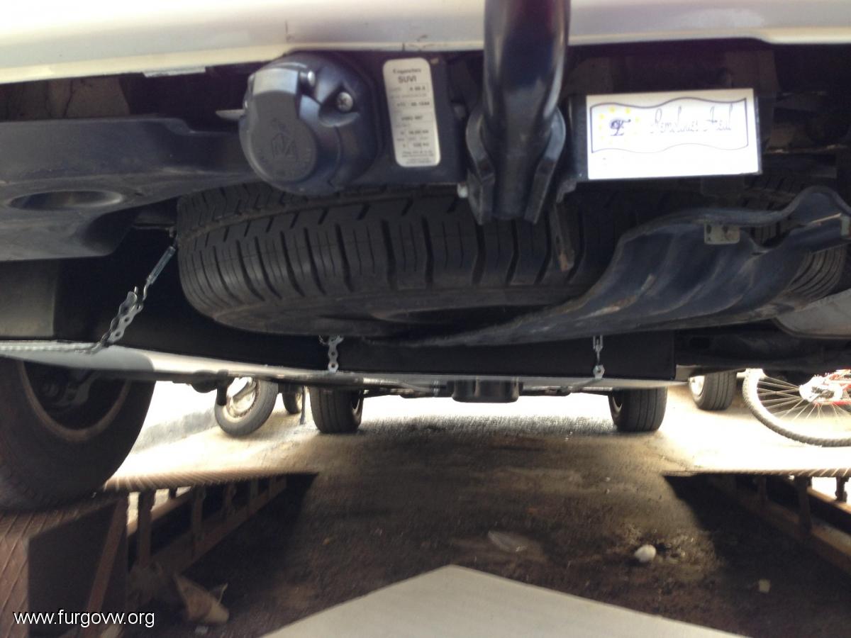

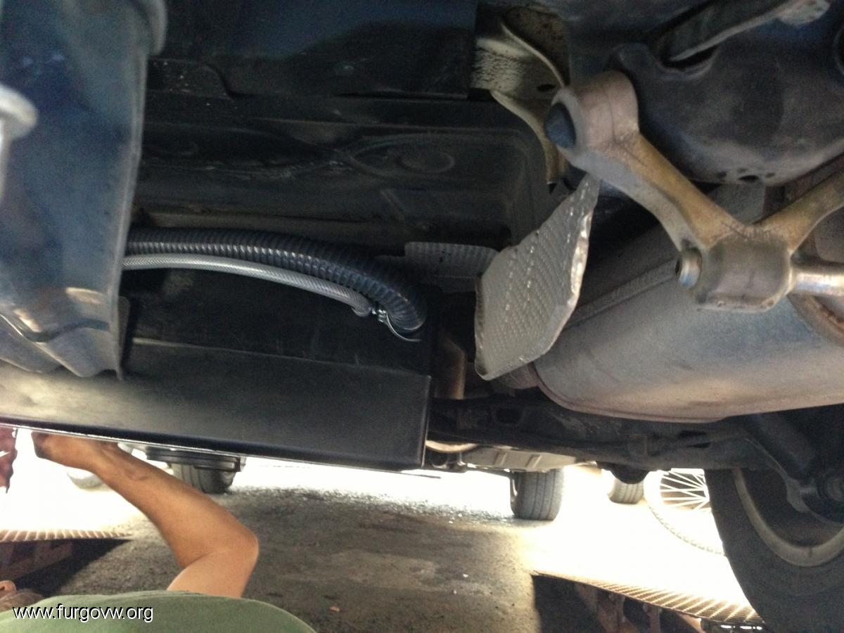

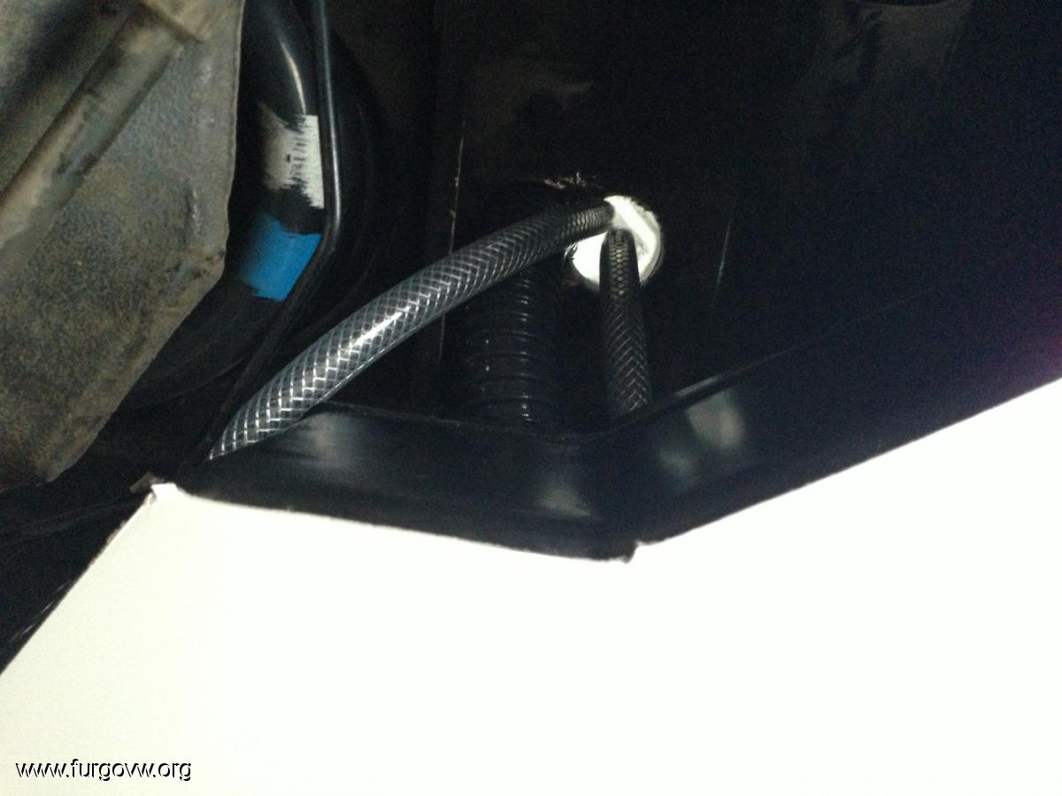

Si se fijan en la foto, justo delante de la rueda de repuesto, entre el deposito y la rueda, hay espacio suficiente para pasar las mangueras hacia la parte delantera por encima del deposito, que es mas comodo para subirlas hacia el interior de la furgo.
Continuamos subiendo las mangueras al interior de la furgo.

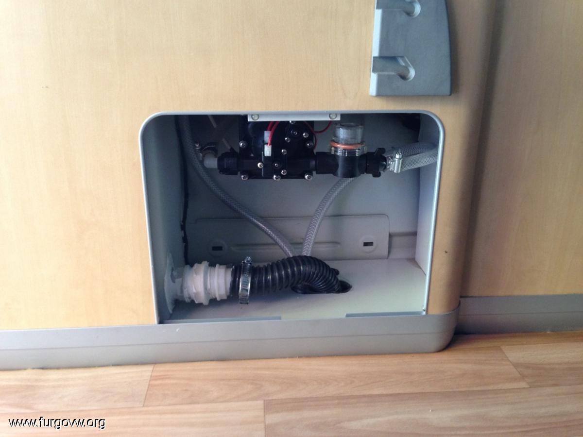

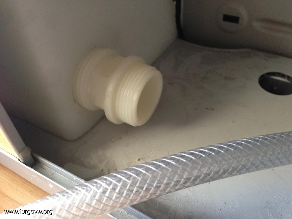

Una vez con todo pasado, hicimos el agujero en el deposito (con el incidente que ya conte  >:( ) y colocamos el racor, conecciones y el hidro.
La manguera que utilizamos para mandar el agua del hidro al grifo es la misma del deposito original, que desconectandola llega perfectamente al hueco de la bateria y no hace falta estar pasando mangueras nuevas, y la corriente cogimos también de la que iba a la bomba sumergible original, que la quite y utilizamos el mismo cable de corriente.
La tercera manguera que se ve, es la salida de aire, que se empato a la que trae el deposito original.
Al racor le pusimos tambien ese pegue para piscinas para prevenir posibles fugas de agua.
El hidro que utilice, es el nuevo modelo de shuflo, el 4009, que no necesita vaso se expansión y es super silenciosa.
Y este es el resultado final.

Los agujeros por donde suben las mangueras desde los bajos los sellamos también con silicona para evitar que suba suciedad al interior de la furgo.

La verdad que no me pare a pensarlo, cuando llegue el momento intentare pasarla a ver si cuela y si no pues aflojo 3 tensores y 3 bridas de las mangueras y deposito fuera, se pasa y proceso inverso.
El deposito se quita en un momento.

muy bueno, me gustan los tensores de la cinta perforada, ¿dónde los habré visto yo?   ;D
la manguera gorda gris con espiral no me gusta demasiado, revísala periódicamente en las uniones con abrazaderas, si te pierden, desmontar, pringar el interior de la manguera con sikaflex , eperar 10 minutos para que el sika coja cuerpo, y volver a montar apretando la abrazadera
la chapa de protección, una muy buena idea.
recuerda que las fotos colgadas en imageshack tienen fecha de caducidad y con el tiempo van desapareciendo y el brico se queda cojo
POPIT5
Muy buenas señor alcasa, ya ya la manguera mala mala, ya tuve que desmontar y echar pegue, lo que use un pegue para piscinas, sm pool de la casa kraf, vendito pegue jajajaja. Al final termine desmontando todas las mangueras y echando pegue por ai acaso. En lrincipio no pierde por nongun lado pero tendre en cuenta lo que me has dicho.

t4kiter
No te queda debil con la cinta perforada? Sé que son fuertes y tal pero ese depósito lleno pesa lo suyo, no se si al final los tensores acabarán doblando la cinta. En cualquier caso buen curro.
POPIT5
Octubre 05, 2013, 15:25:58 pm #12 Ultima modificación: Junio 17, 2014, 19:27:28 pm por POPIT5
Los controlo bastante amenudo, pero hasta ahora van bien, la primera ves que lo llene, si que es verdad que el deposito se descolgo un poco de un lado al asentarse con el peso, pero lo vacie, aprete mas los tensores y a dia de hoy no se ha vuelto a mover.
t4kiter
Ok, de lujo entonces. Tienes fotos de como lo anclas la cinta al chasis?
Gracias.
POPIT5
Las buscare, alguna tengo que tener. En dos puntos use tornillos autoperforantes, y en el resto use tornillos que ya trae la furgo, por la parte derecha aproveche incluso unos que sujetan el tubo de escape.
