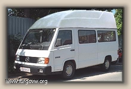

ese es el que tiene mi furgo, quiero más alto :), algo así como esto, donde podría conseguirlo?
Uno de tantos
Pues ni idea, buscando en desgüaces o por internet...o haciéndotelo en fibra de vidrio o hacer un molde en fibra de alguien que lo tenga y te deje...es lo que hemos hablado por el tema.

Si lo he estado siguiendo, lo mismo en la busqueda habiais visto algo para la mb ;),

Pues yo poco más sé, lo siento. Lo único que vi es lo que te he pasado. Igual si encuentras a alguien que trabaje la fibra puede usar el tuyo como base? ni idea.

Si eso estaba pensando, ahora estoy viendo tutoriales a ver como se trabaja la Resina de Poliester, lo que pasa que no entiendo bien si subo el techo con resina , la altura del vehiculo cambia y hay que homologar? ingeniero itv y demás?
un saludo
Uno de tantos
Si tu techo es fijo si, homologar. Si es de quita y pon no. Y si le pones encima del original un sobre techo de quita y pon y agujereas el original ya sea para hacer un techo solar para entrar al otro techo o para atornillar el de quita y pon, a homologar.
