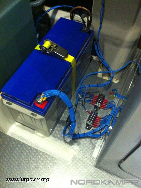

Por qué monto 2 fusibles MIDI de 80A?
Porque puede darse el caso de que se corte el cable entre la batería de arranque y el relé y por tanto haya un corto: Entonces protegemos esa línea + de alta intensidad con un fusible
Lo mismo en el otro extremo.. entre batería auxiliar y relé
Mirad la imagen:
Si os fijáis por debajo del mazo de cables que salen del + hay una cajita negra que se corresponde a un MIDI de 80A... de ese fusible va un cable recorriendo media furgo hasta el vano de motor para llegar al relé y de ahí a la bat de arranque. Si antes de + de la batería de arranque no ponemos otro fusible, Dios quiera que el cable no se corte por el camino y haga masa!
bluevan
Si esta bien proteger el cable, ya que una sobre intensidad puede fundirlo y como el chasis es negativo fuego al canto y posible petardazo de la batería.
Eso si los fusibles hay que ponerlo lo más cerca de del positivo de la bateria.

Nunca he dudado de la sabiduría de Eneko.  .ereselmejor Todo lo contrario!!!! Me he leído y releído más de 100 veces el esquema eléctrico!! jajaja.
Voy a poner un cable de 10 mm, y como bien me aconsejáis, pondré 2 fusibles de 60A.
Eneko, la foto que has puesto me gusta mucho  .baba jeje. Creo que es una Ultracell. ¿Podrías poner una foto más detallada o más cerca de las conexiones que van al bornes +? Es que veo que la conexión la hacer por un costado y te entran bastante bien todos los cables. Los bornes mios son para conectar de arriba hacia abajo con un tornillo y ando un poco mal para hacer todas las conexiones que van al portafusibles (demasiados cables) jaja.
¿Has puesto algún "adaptador" al borne para poder conectarlos mejor?
Mirad la imagen:
