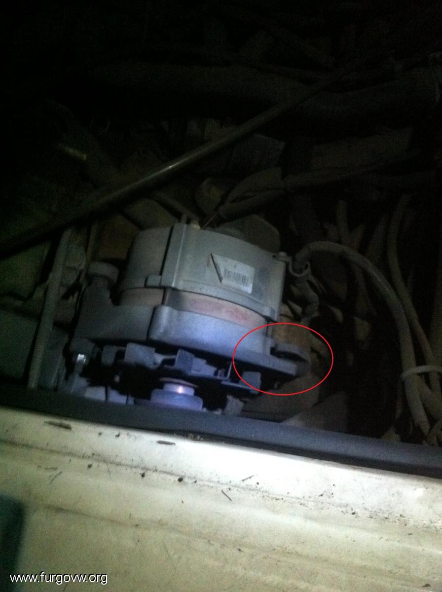

ayer por fin pude echar un vistazo, aunque no tuve mucho tiempo. No puede ver lo del cable de masa que me comentásteis pero, si observé que al alternador le falta un tornillo, como podéis ver en las fotos. ¿Puede ser esta la causa? La correa al faltarle ese tornillo no está muy tensa.
