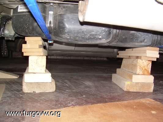

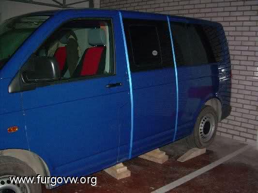

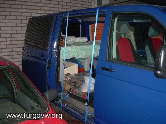

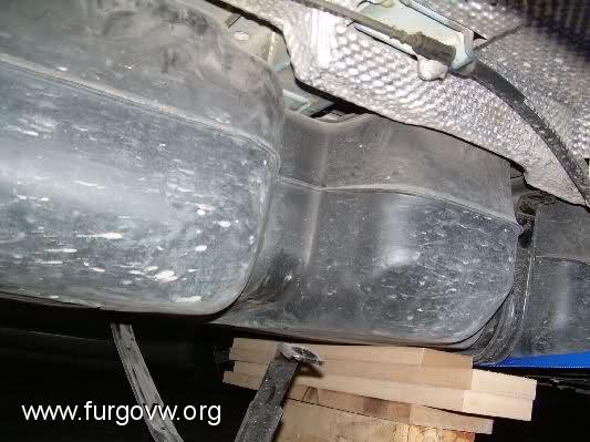

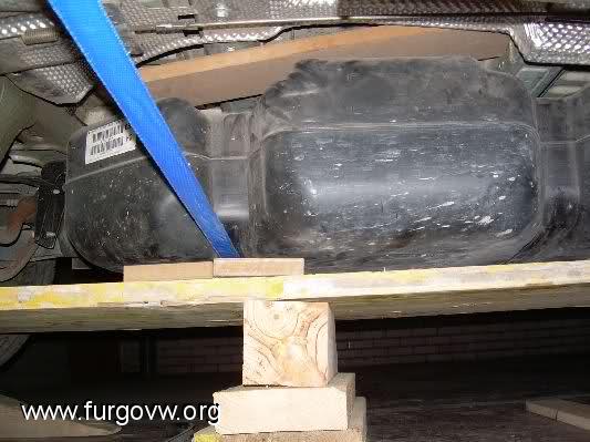

He comprado unas correas para sujetar el deposito y asi evitar que se caiga,espero que aguanten  .confuso2.

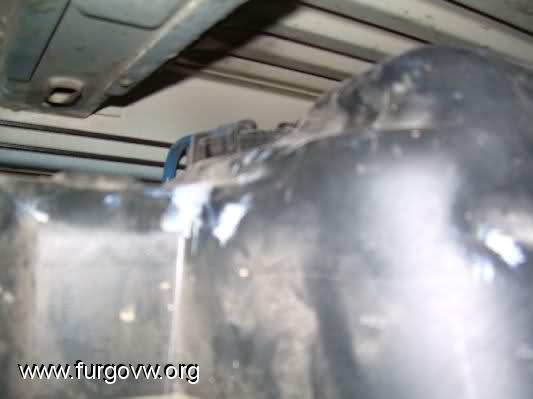

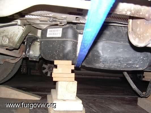

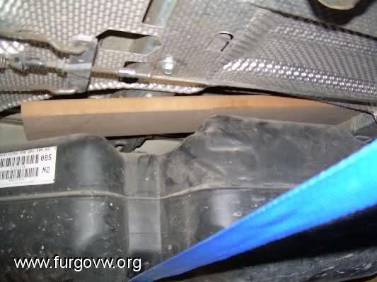

Aqui se ve la correa y unos tablones por si acaso,no vaya a ser que el deposito se vaya al suelo y la terminanos de liar  ???.
Mas tablas en el otro lado del deposito.
Se ve los tablones que he puesto.

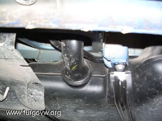

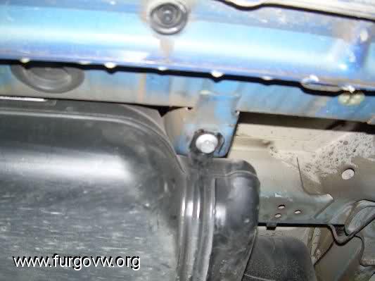

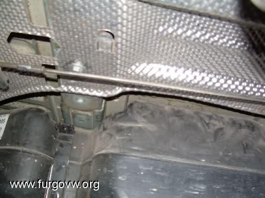

Aqui el tubo que va hacia arriba donde esta el tapon de gasoil.

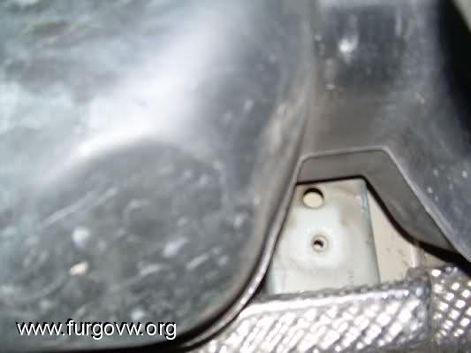

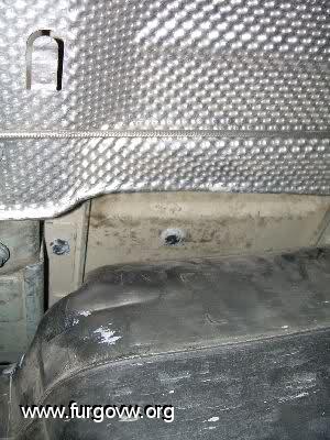

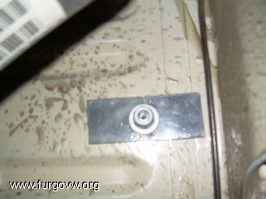

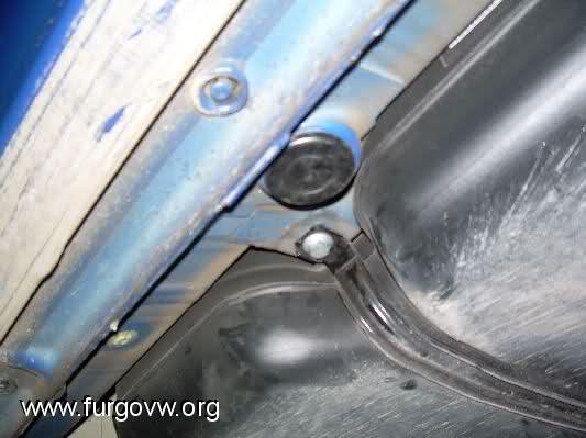

Se ven los anclajes de serie.

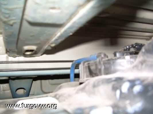

Los distintos anclajes

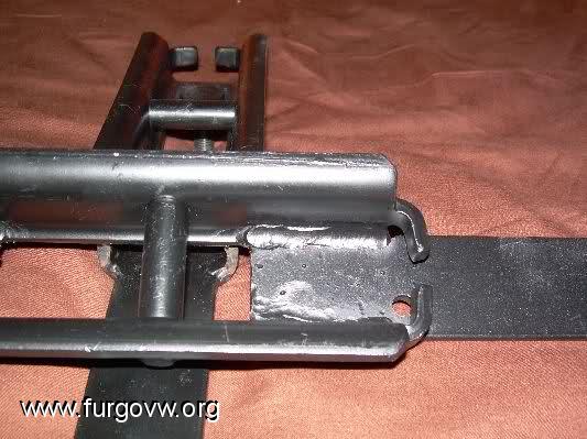

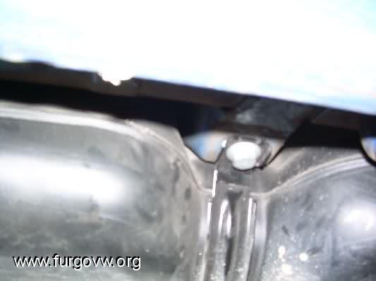

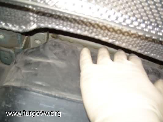

Metiendo la mano para ver la abcesibilidad,no sabia si el deposito iba pegado a la chapa entonces no podria poner las tuercas,la otra solucion soldarle unas pletinas al anclaje,asi puedes mover la posicion del agujero,esto me lo comento mi amigo T5CAMP.

bueno veo que vas ha hacer lo mismo que yo  y tienes los mismos problemas. yo ya lo tengo hecho, que quieres hacer? ??? yo lo que hice fue quitar los ancljes delanteros para ponerlo detras o sea dejar como primeros los que tienes de segundos ahora.
si haces esto tienes 3 tuercas que quitar bajo el deposito. lo mas facil y rapido es con un gato y un tablero del largo del deposito.
pones el tablero y ajustas el gato a la altura aflojas las abrazaderas y despues bajas un poco el deposito despacio con el gato como 2 cm. la boca no se sale tiene juego no te preocupes. ;)
luegho con un llave de carraca de estas con un adaptador de codo aflojas las tuercas.

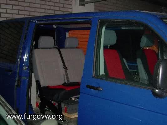

Yo lo que quiero hacer es esto,poner el asiento en el lado de la puerta corredera.
Los anclajes que ves de la derecha son los que pasan por el deposito de gasoil.

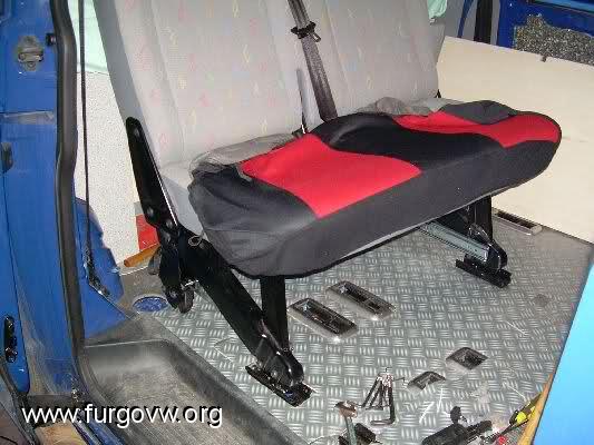

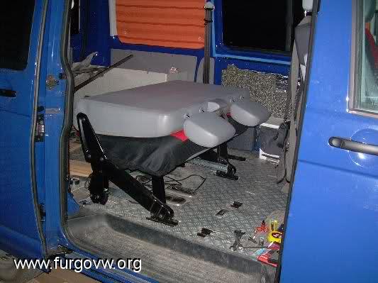

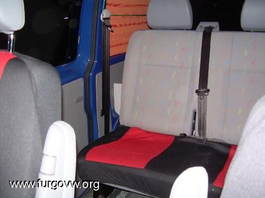

Aqui veis como va a quedar el asiento,el anclaje que esta mas cerca de la puerta ya esta

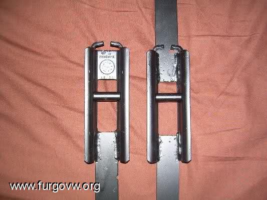

colocado y el de la derecha es por donde pasa el deposito,los anclajes traseros los tengo que llevar a que me suelde unas pletinas.
Manos a la obra, despues de haber probado que era factible el poder hacerlo yo solito,aunque
con herramientas algo rudimentarias y el elevador de mis manos,uno que es un
machote, .palmas.Que pena no tener un taller para poder hacerlo.Se ve el tablon que me agencie.

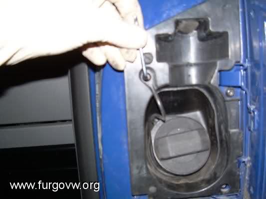

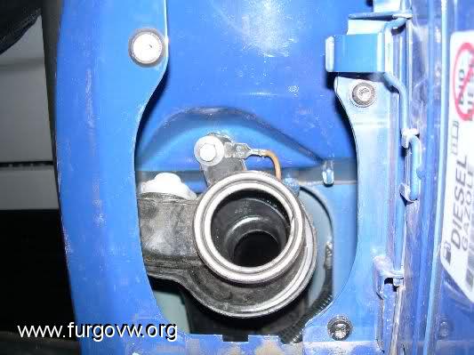

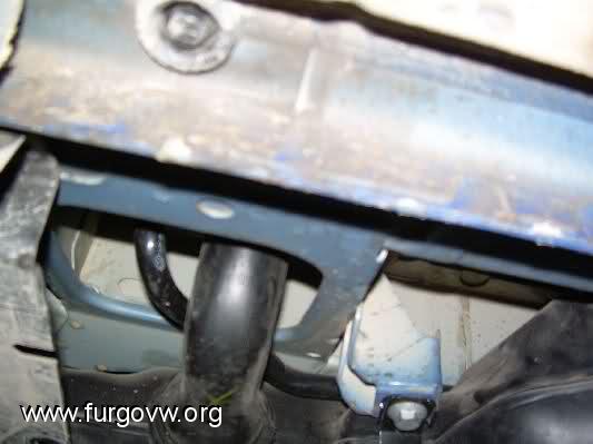

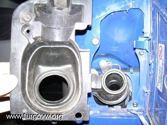

Desmonto por si acaso la sujeccion que tiene el tubo que va al deposito.Aflojando este
tornillo podreis quitar la pieza de plastico.
La pieza de plastico.
Soltar el tornillo.

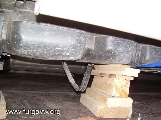

Ya tengo bajado el deposito,puse una tabla.Las correas al final las quite
porque vi que no eran necesarias,teniendo el deposito en reserva y un machote como yo que pude con todo.

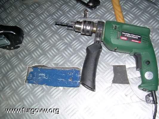

Empieza la verdad,a agujerear.
El deposito apoyado en el tablon.Encima del deposito le puse una tabla,ante todo precaucion.
Se ve mas o menos lo que lo baje y el espacio que hay.
Una foto mas cerca.
Ya puestos los tornillos,no pude poner pletina ya que pienso que me pegaria en el deposito,sera el unico anclaje que no lo lleve.
Se ve la pletina que le puse a otro anclaje.
El tubo de llenado del deposito.
Se ve el anclaje del cinturon pasado a la derecha de la foto,lo unico que falta es el
anclaje que hay en medio del asiento,ya lo he cambiado,ya os enseñare la foto de como queda.
Vista de como va quedando.

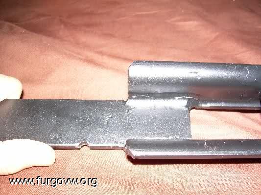

Ya estoy otra vez por aqui,despues de pasar un buen fin de semana en el pirineo,con unos amigetes mas que majos ya estoy preparado para empezar a poner los anclajes,aunque sera para el fin de semana,el miercoles pase por el chapista que me soldo las pletinas en los anclajes,mira que le costo soldarmelas, mas de una semana,primero sera el trabajo de verdad como el dice.
Les he hecho unas fotillos para que veais que bien an quedado.

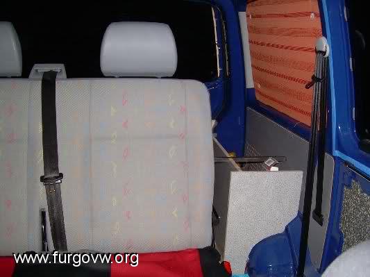

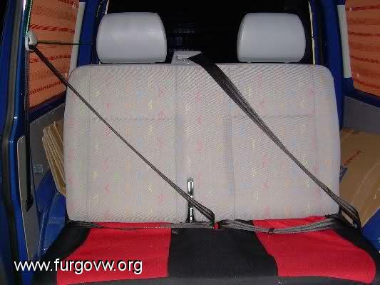

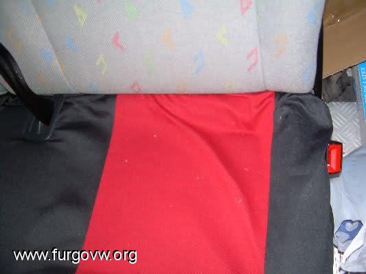

Mas cosas del asiento.

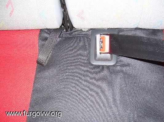

Aqui se ven los dos cinturones puestos.
El enganche del cinturon en la derecha,estoy pensando en comprar uno para ponerlo tambien en la izquierda,por si pongo el asiento en su posicion original,nunca se sabe.
Gire el enganche del cinturon,figaros en el vuestro y en como lo he dejado yo,el que se ponga en el lado de la puerta a la hora de desengancharse podra apretar el boton rojo mejor.
