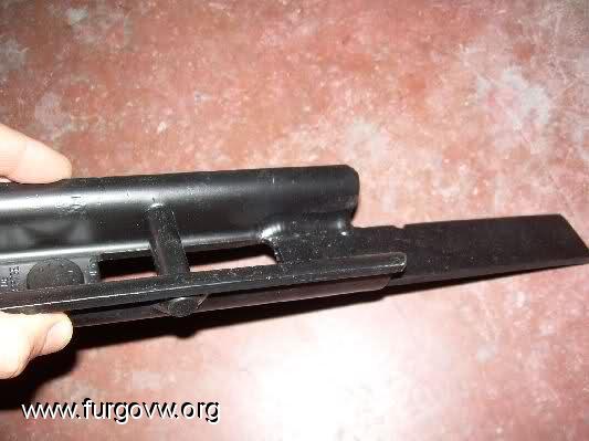

Tengo unas cuantas mas.

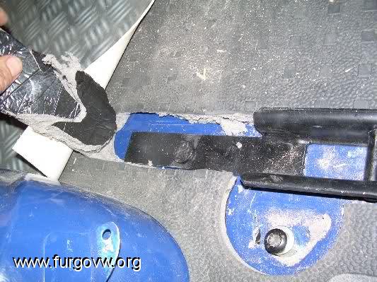

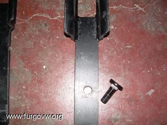

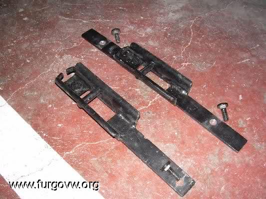

Estan con los agujeros ya hechos,broca del 10,hay que agrandarlo un poco,yo aprovecho los tornillos de serie,estos tornillos llevan unas ranuras cerca de la cabeza del tornillo y es un poco mas grande que el agujero por eso lo de agrandarlo un poco,para que pueda entrar lo justo para que no se mueva.
Este es el anclaje izquierdo trasero,este anclaje solo necesitaba colocar una pletina.

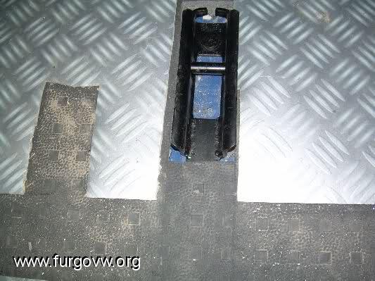

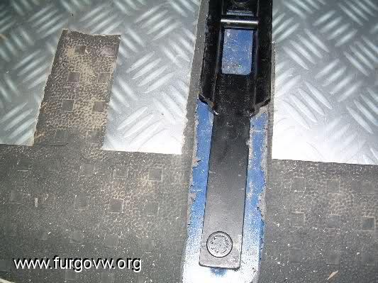

Corte la espuma.

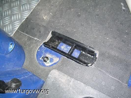

El derecho trasero,este lleva pletina en los dos lados.
Aqui lo mismo cortas la espuma.

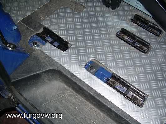

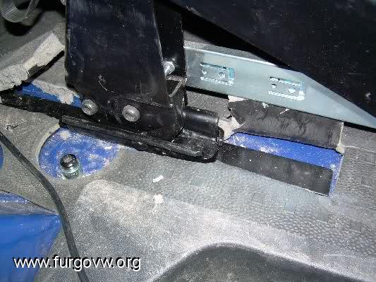

Con el tornillo delantero puesto.
El trasero puesto.
Ya colocado,veis la pletina con tornillo,en vez de sellarlo lo dejo asi por si tengo que poner el anclaje en su posicion original.
