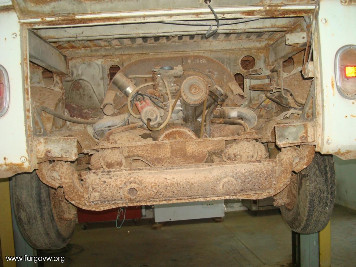

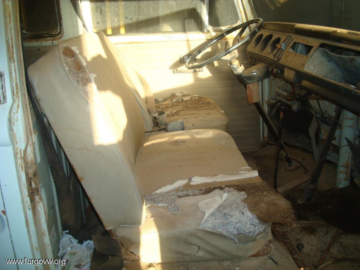

Aquí les envió unas fotos de la restauración de una T2 Pick up, costo su tiempo pero el esfuerzo mereció la pena
Interior del coche
Estado del motor
Empieza la aventura

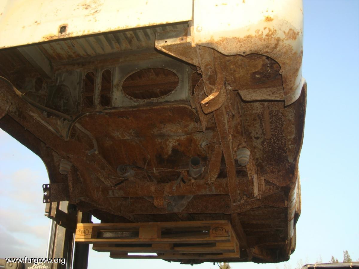

Los bajos

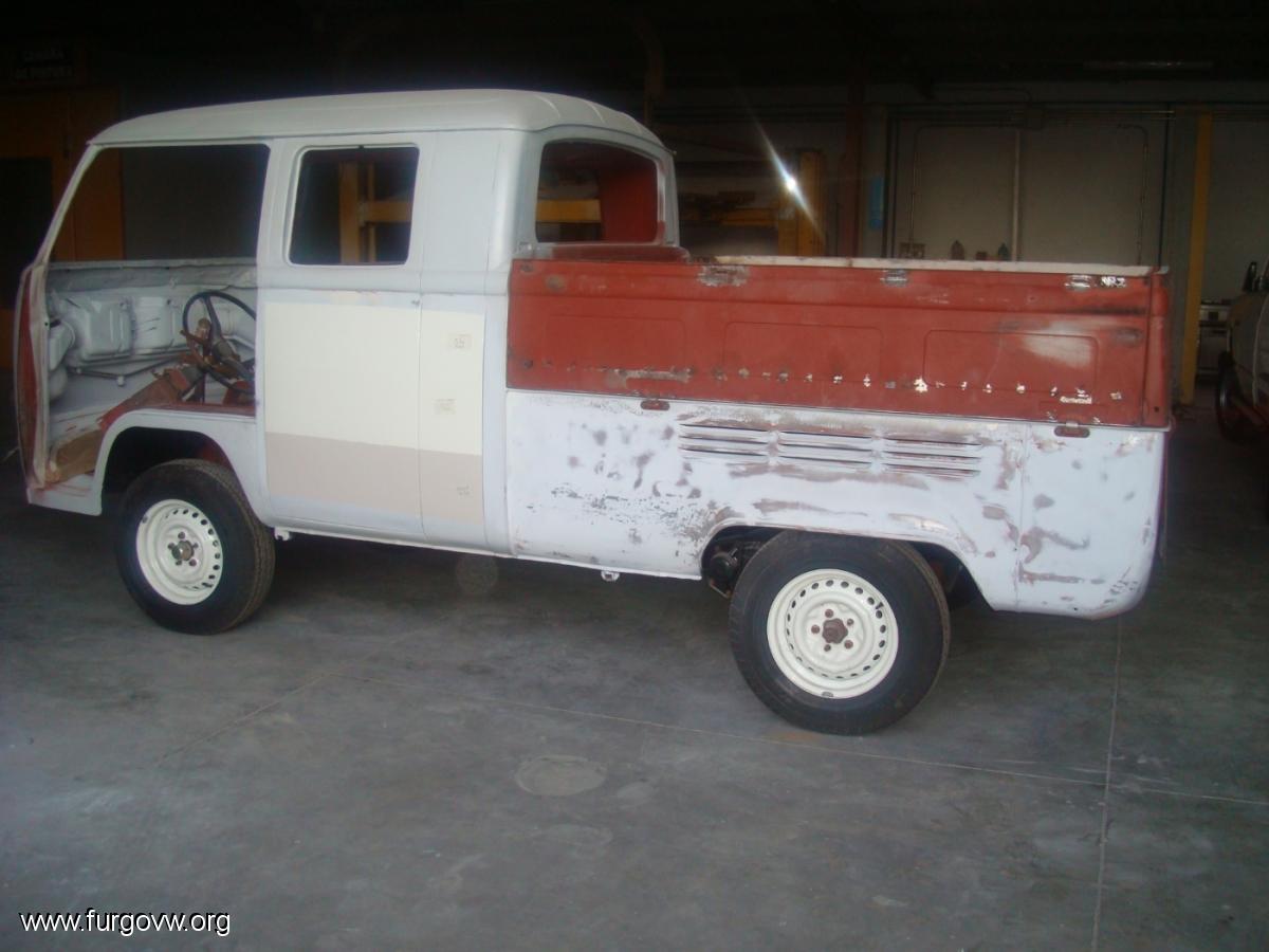

Majocamper

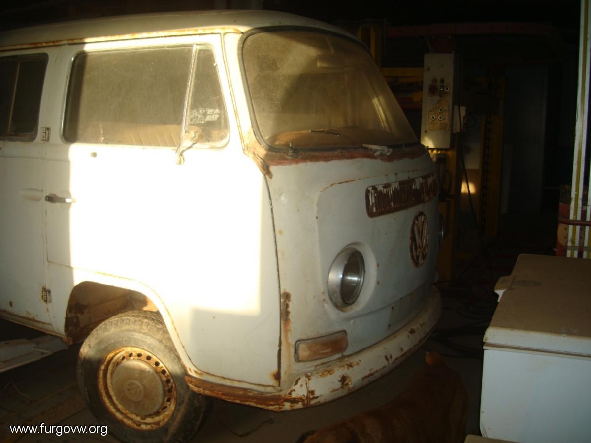

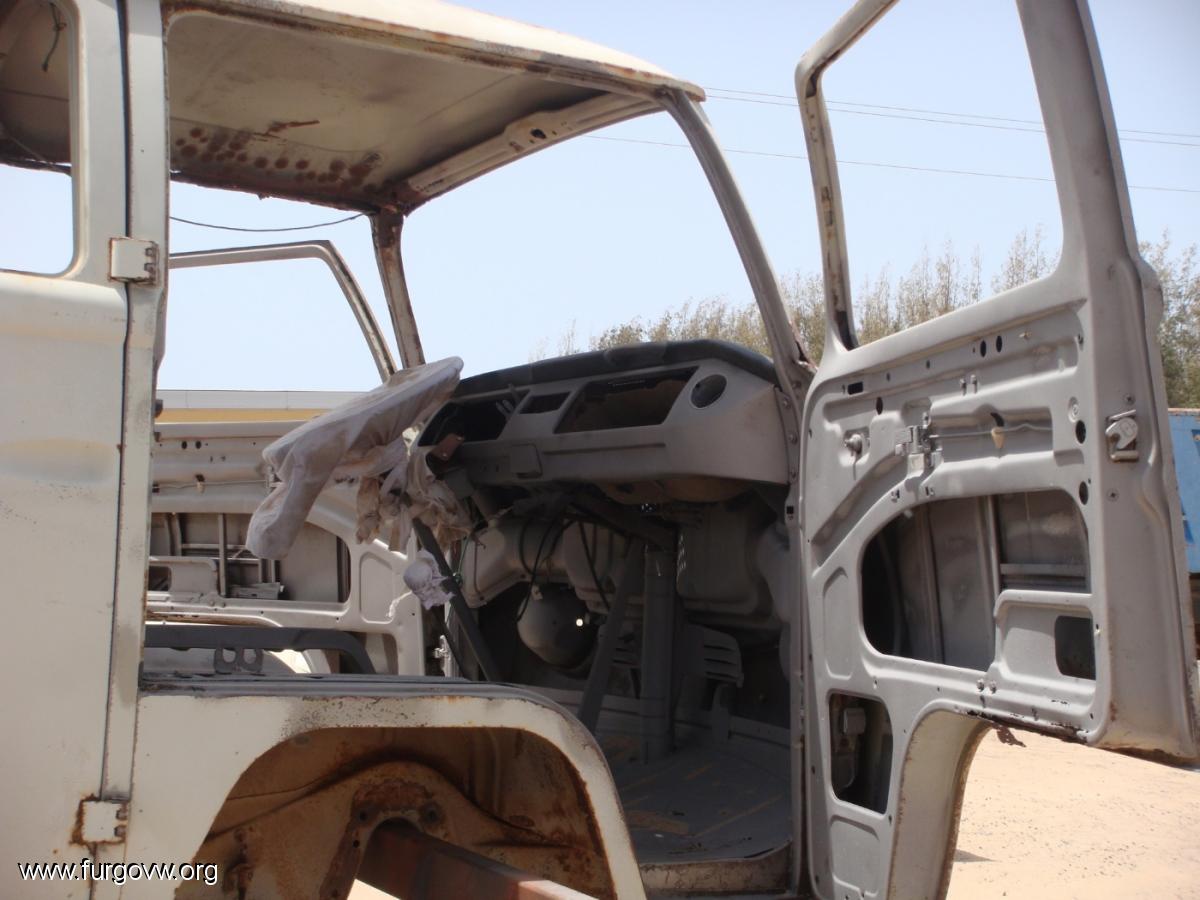

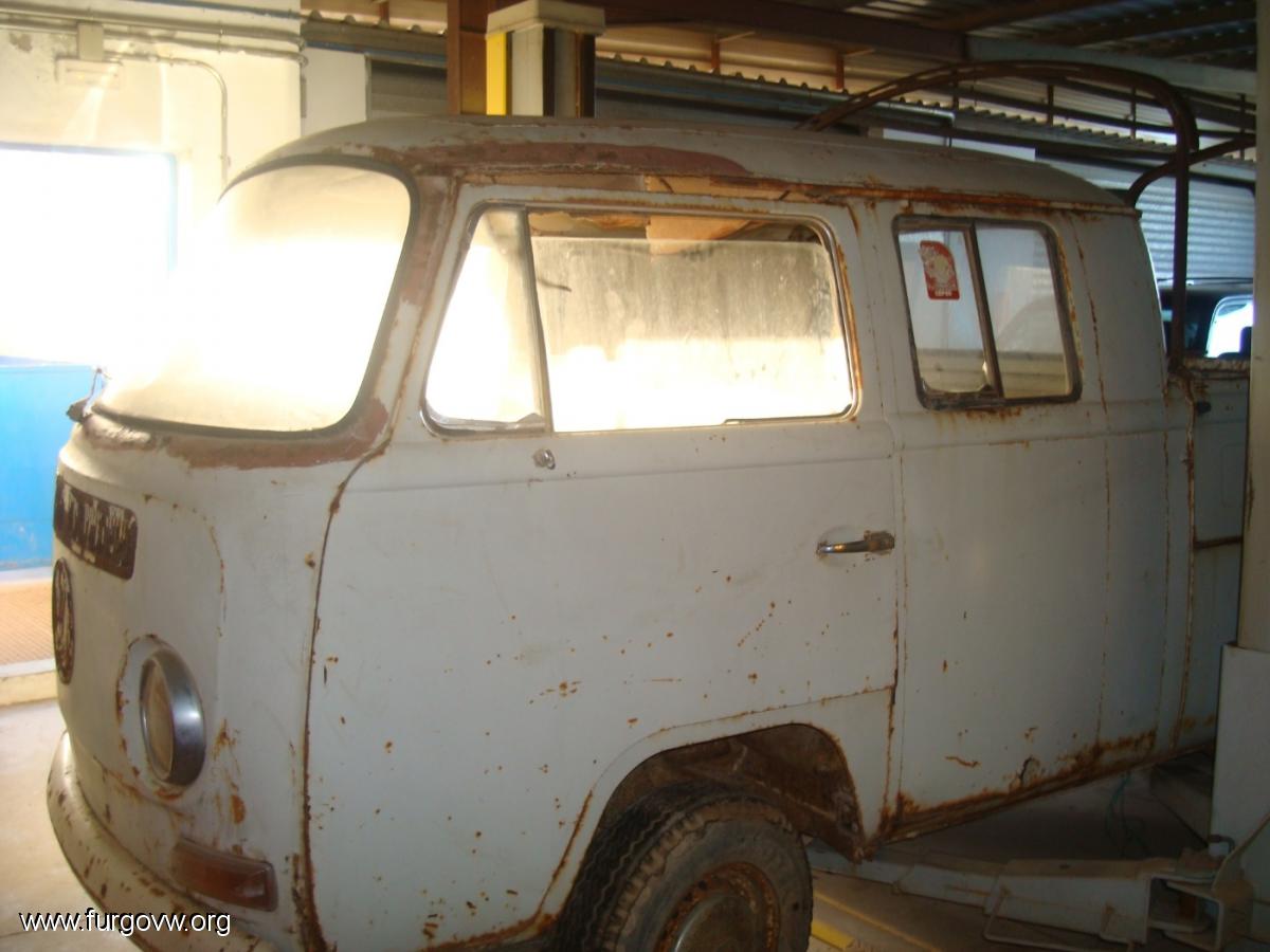

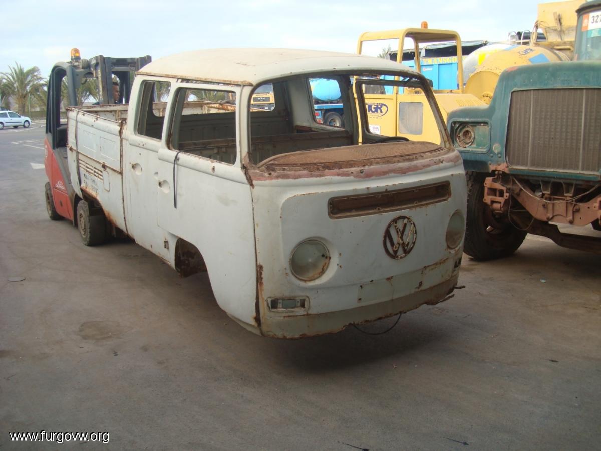

Estamos en ello, aquí van algunas más

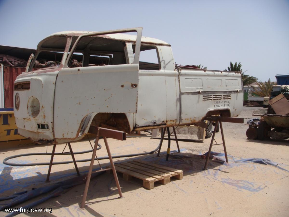

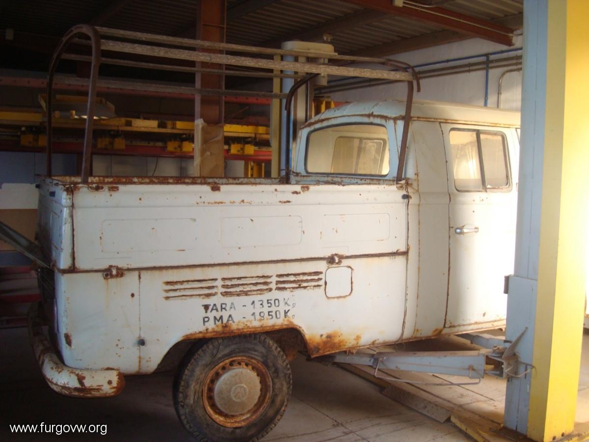

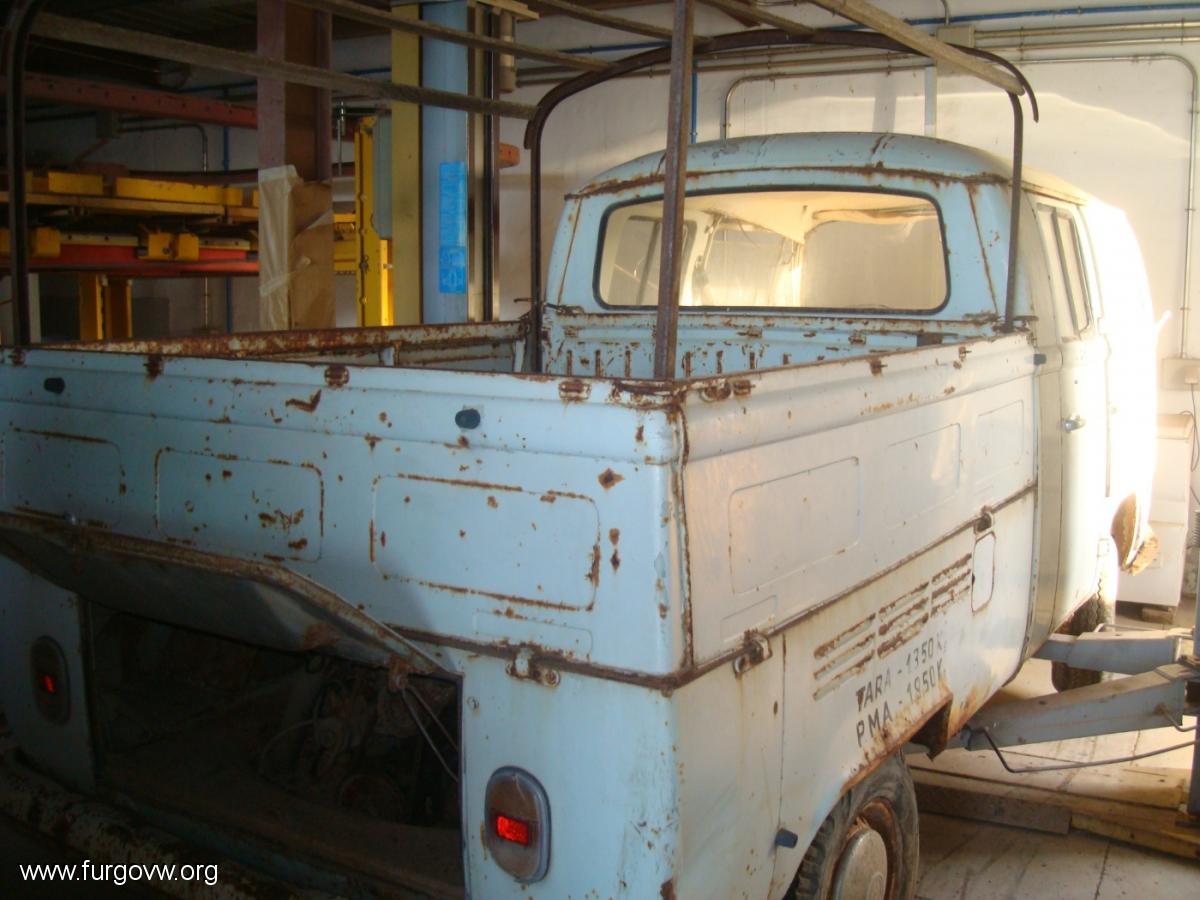

Estas son las fotos de su estado inicial, bastante deteriorada

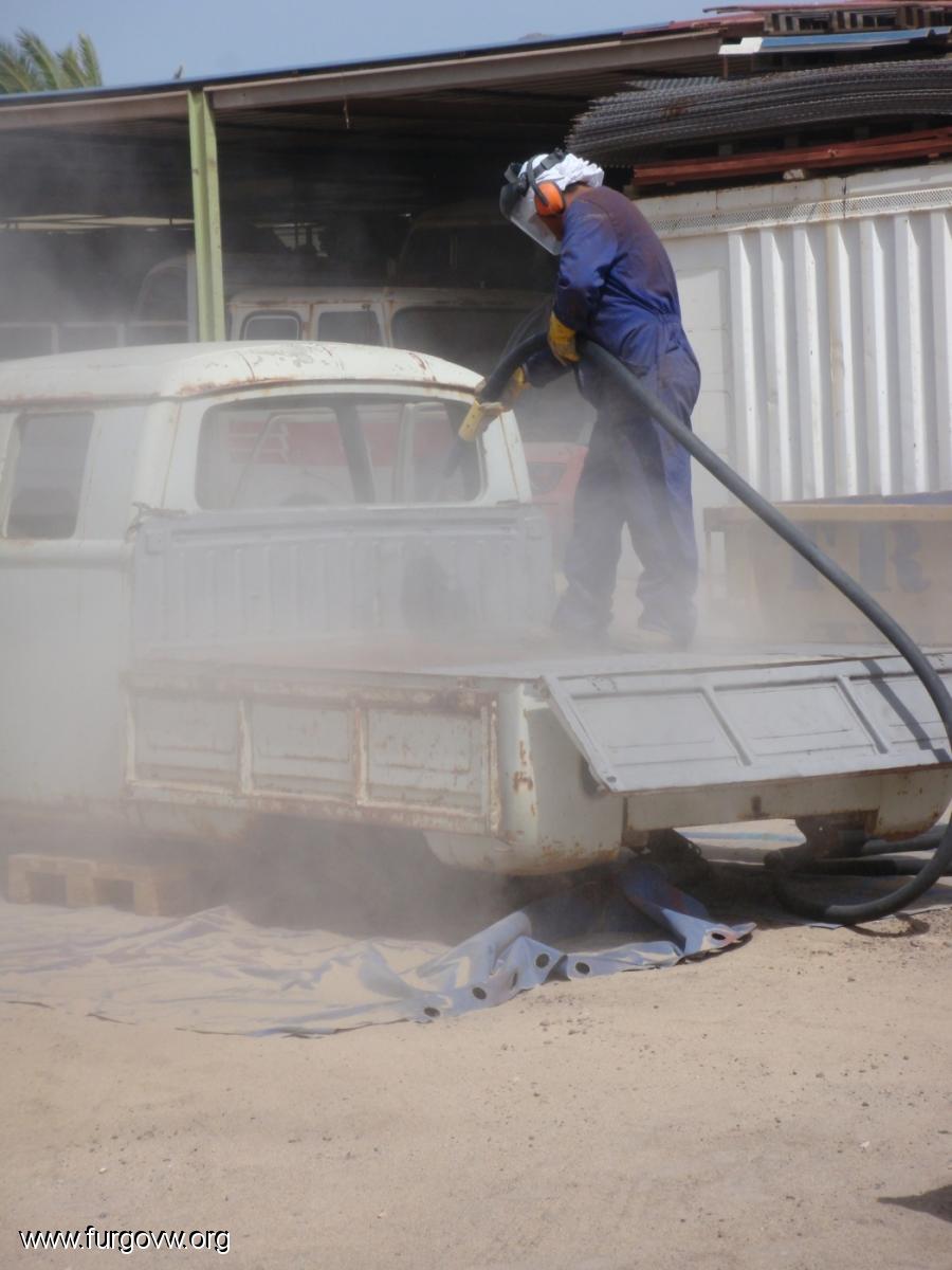

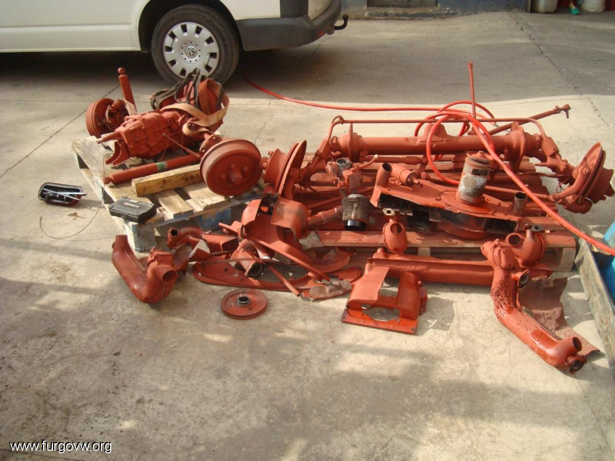

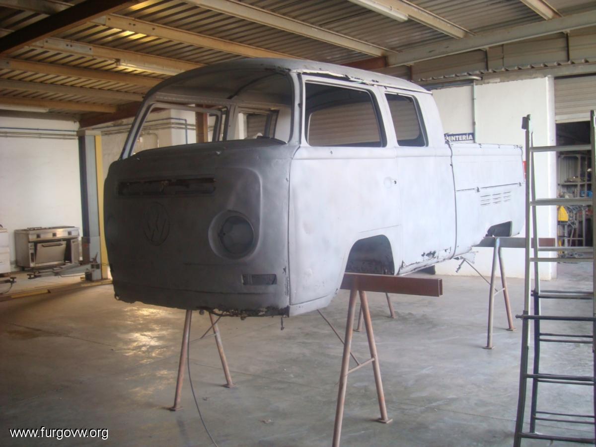

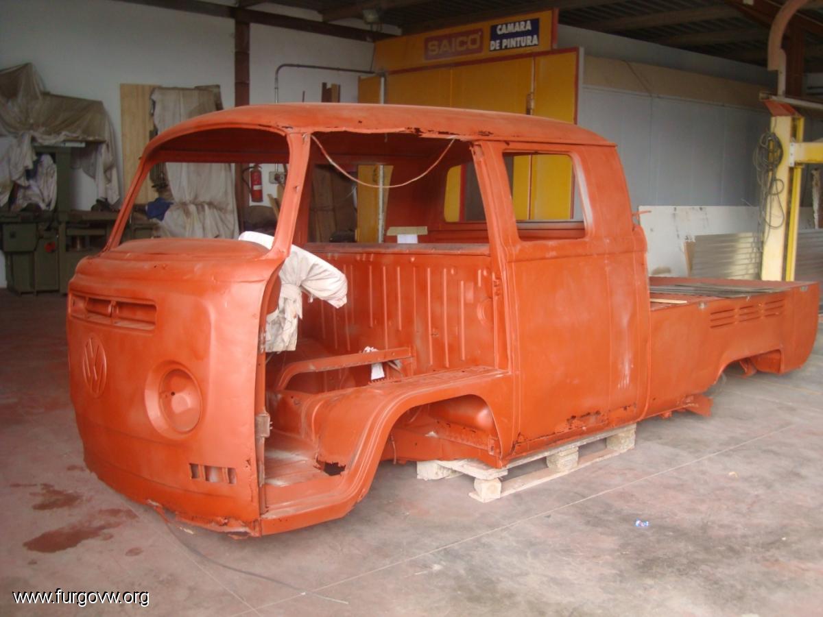

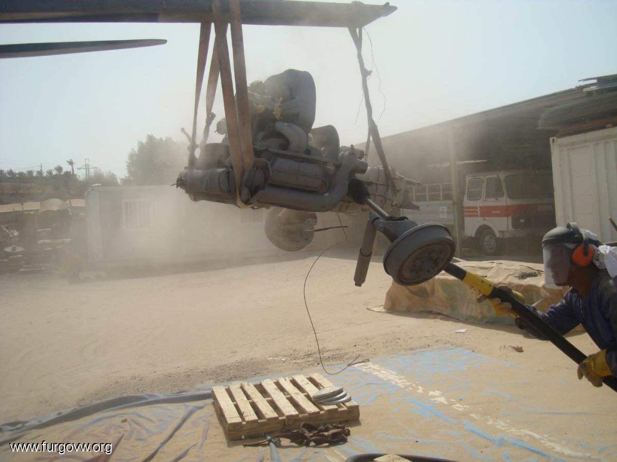

Fase de chorreo

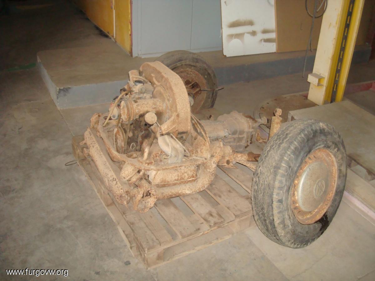

Chorreo caja de cambio y eje
Estado después del chorreo

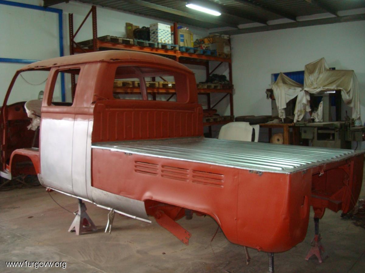

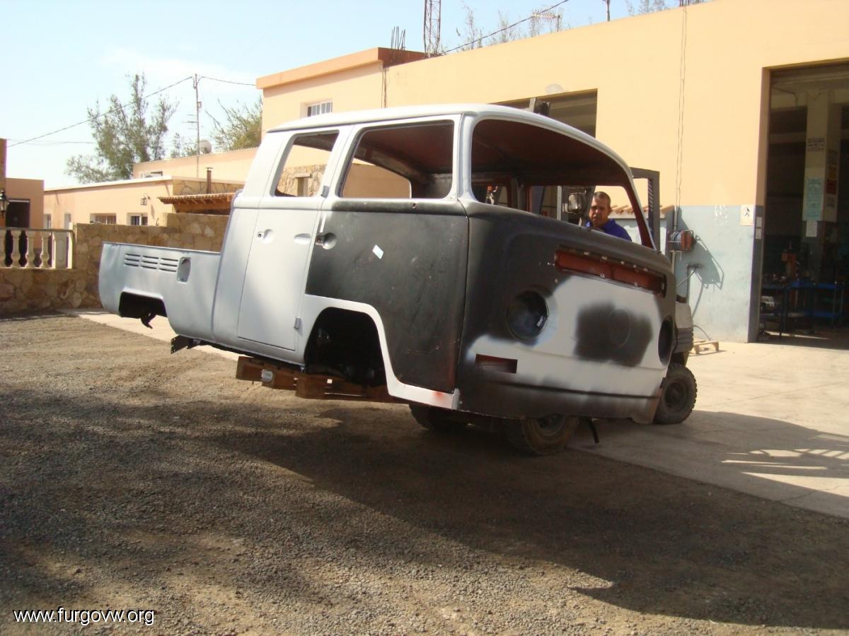

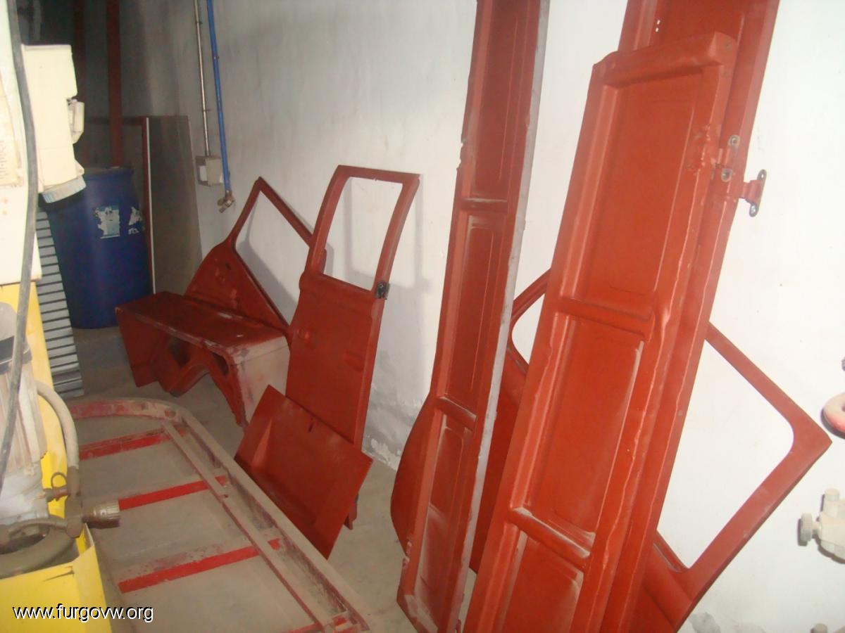

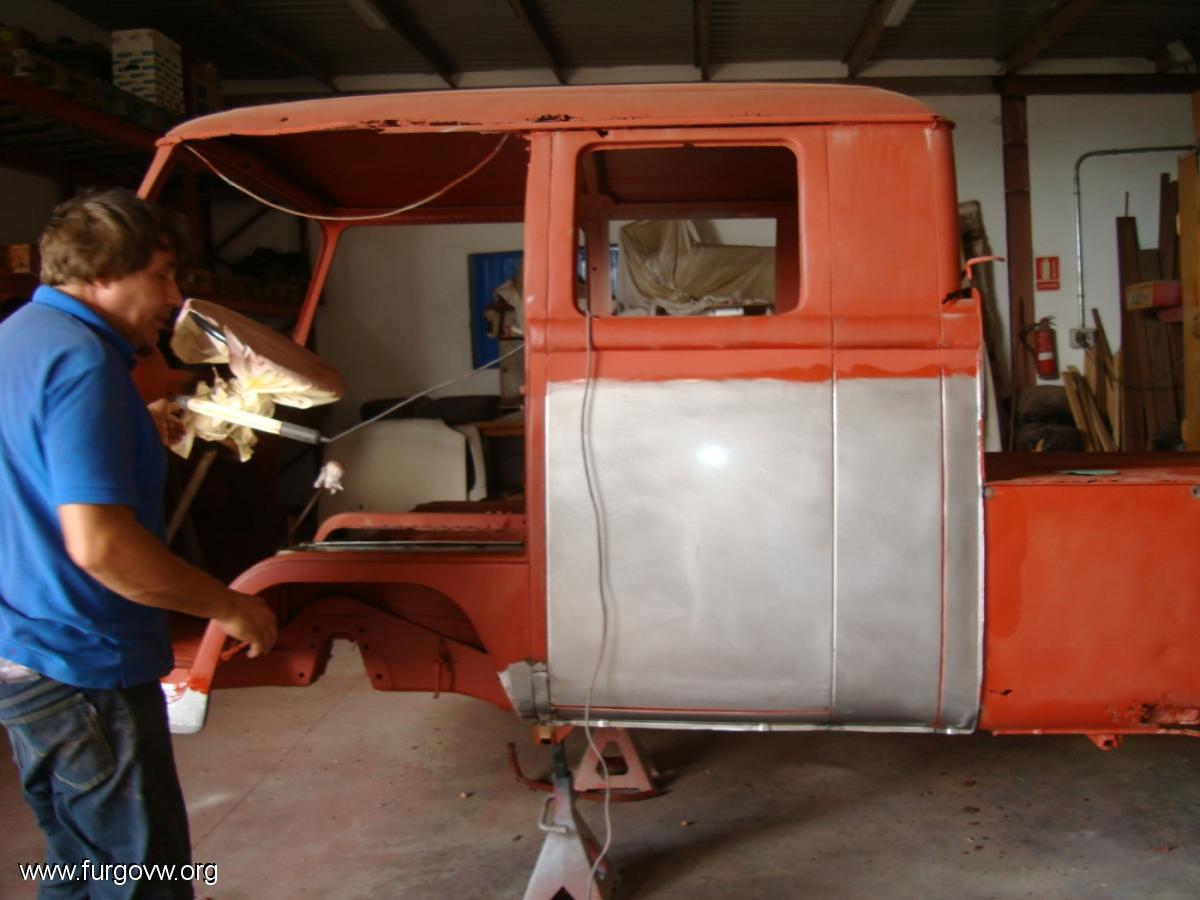

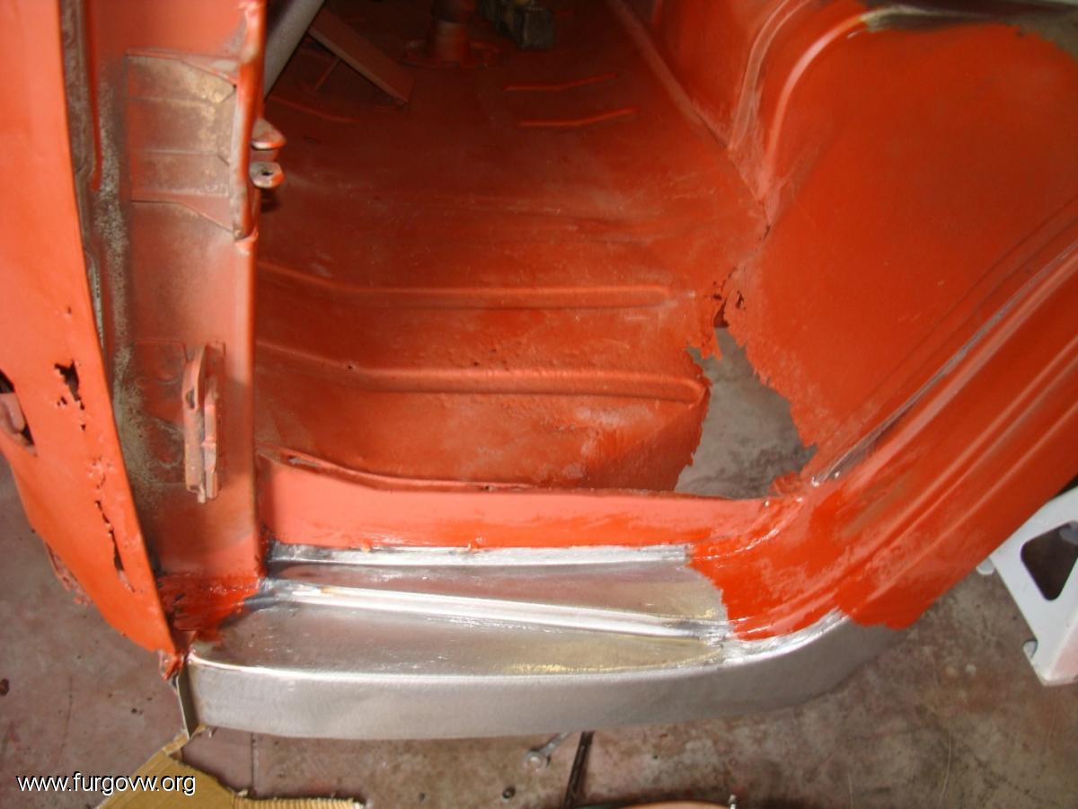

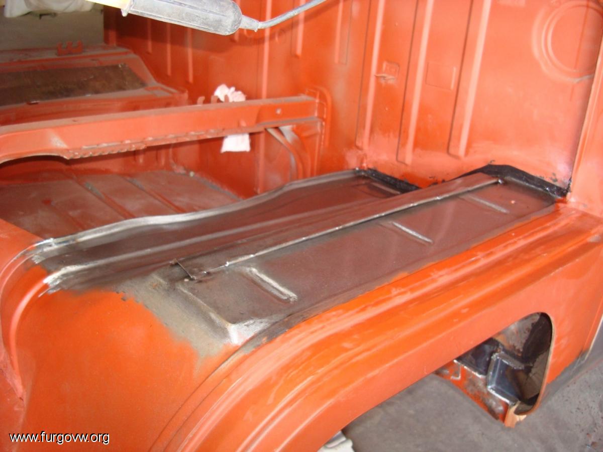

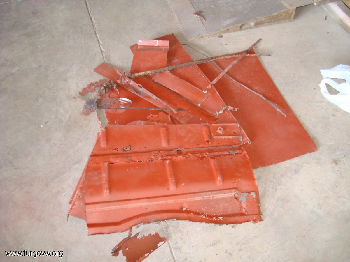

Aquí empezamos ha hacer los nuevos paneles de chapa, ya que estaba bastante dañada
Panel nuevo bajo asiento copiado del deteriorado
El piso de la carrocería se hizo nuevo al igual que todos los bajos de los paneles

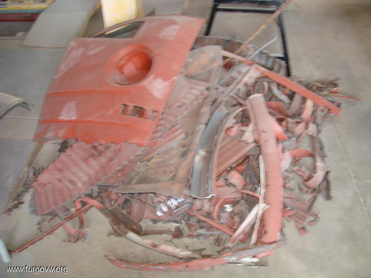

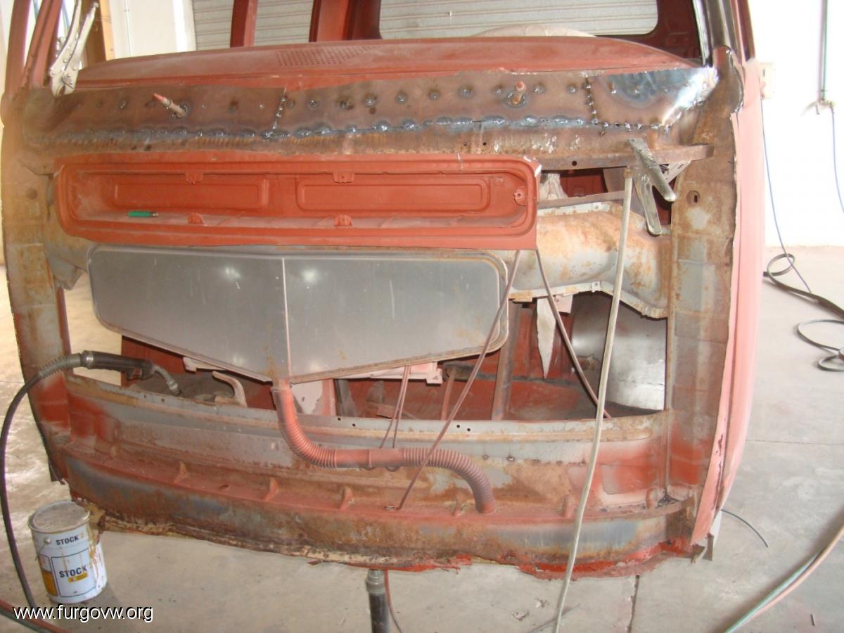

Desmontaje del panel frontal para cambiar, este se compró completo ya se consigue nuevo
Algunos restos sustituidos

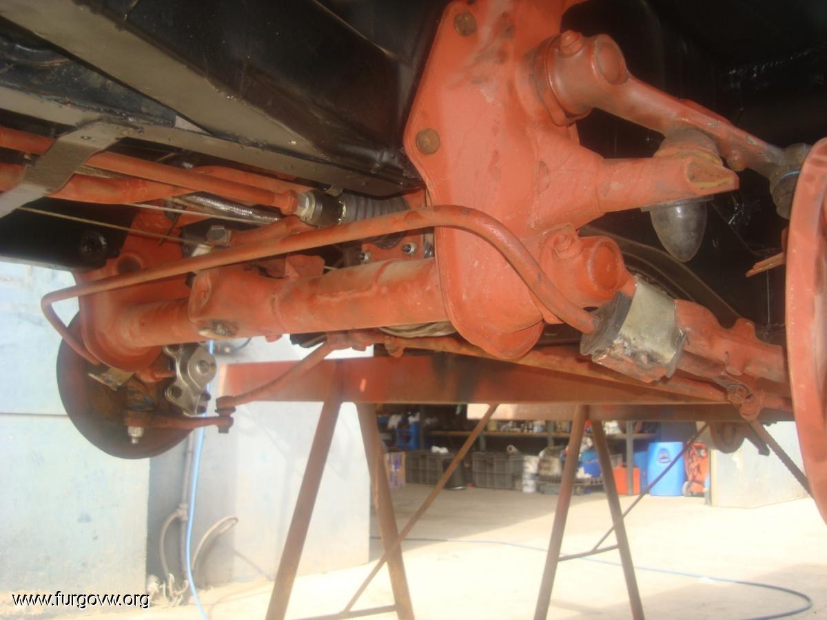

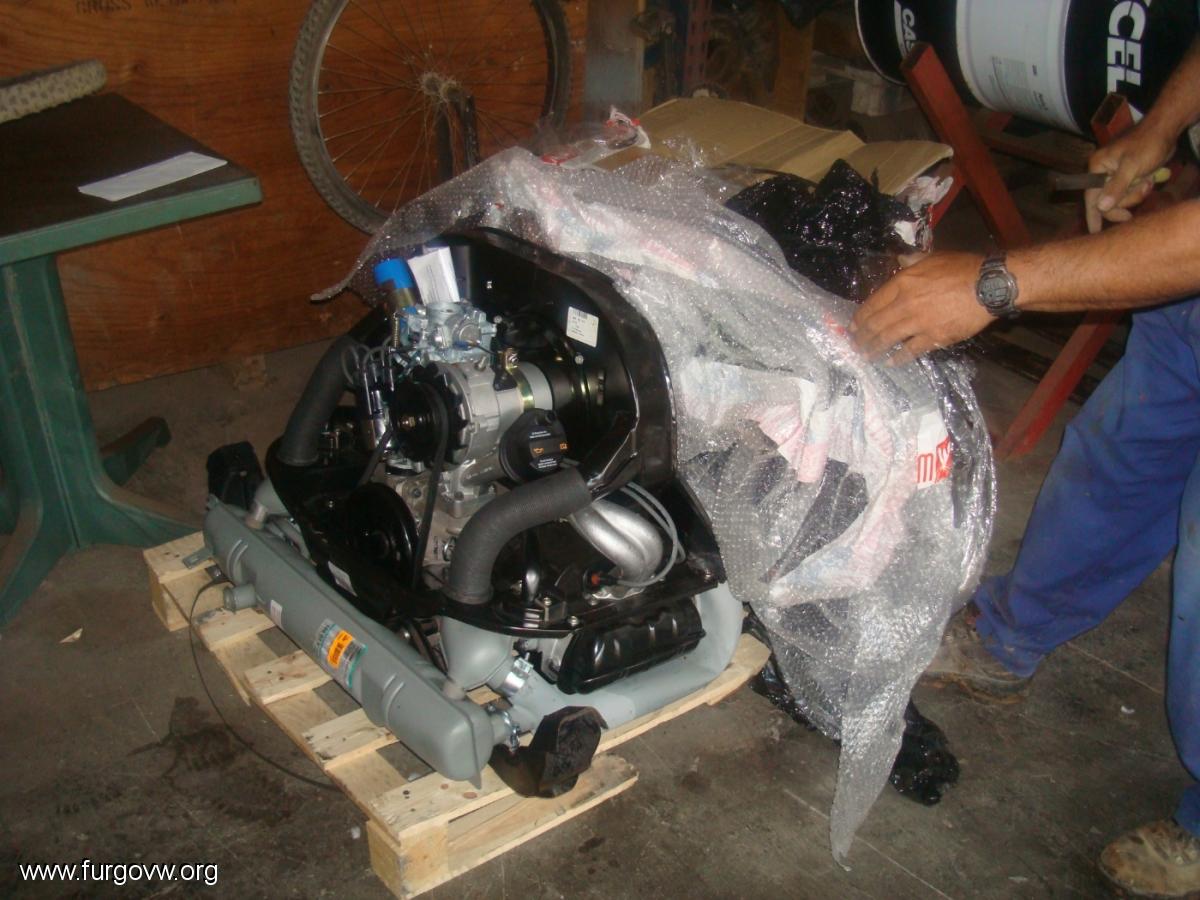

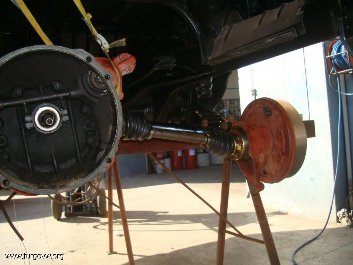

Una vez acabada de chapa pasó a la sección de mecánica, para la sustitución del motor por uno nuevo y reparación de la suspensión y de los frenos
Llegada del nuevo motor
Mecánica acabada a falta de llegada de las nuevas llantas y ruedas para pasar a la pintura

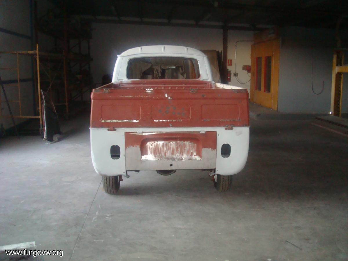

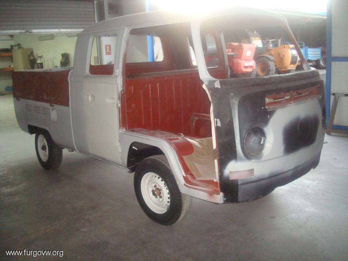

Majocamper

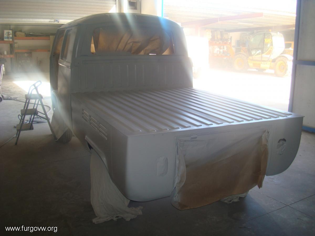

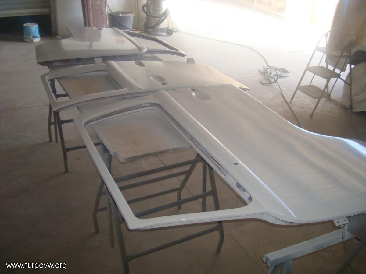

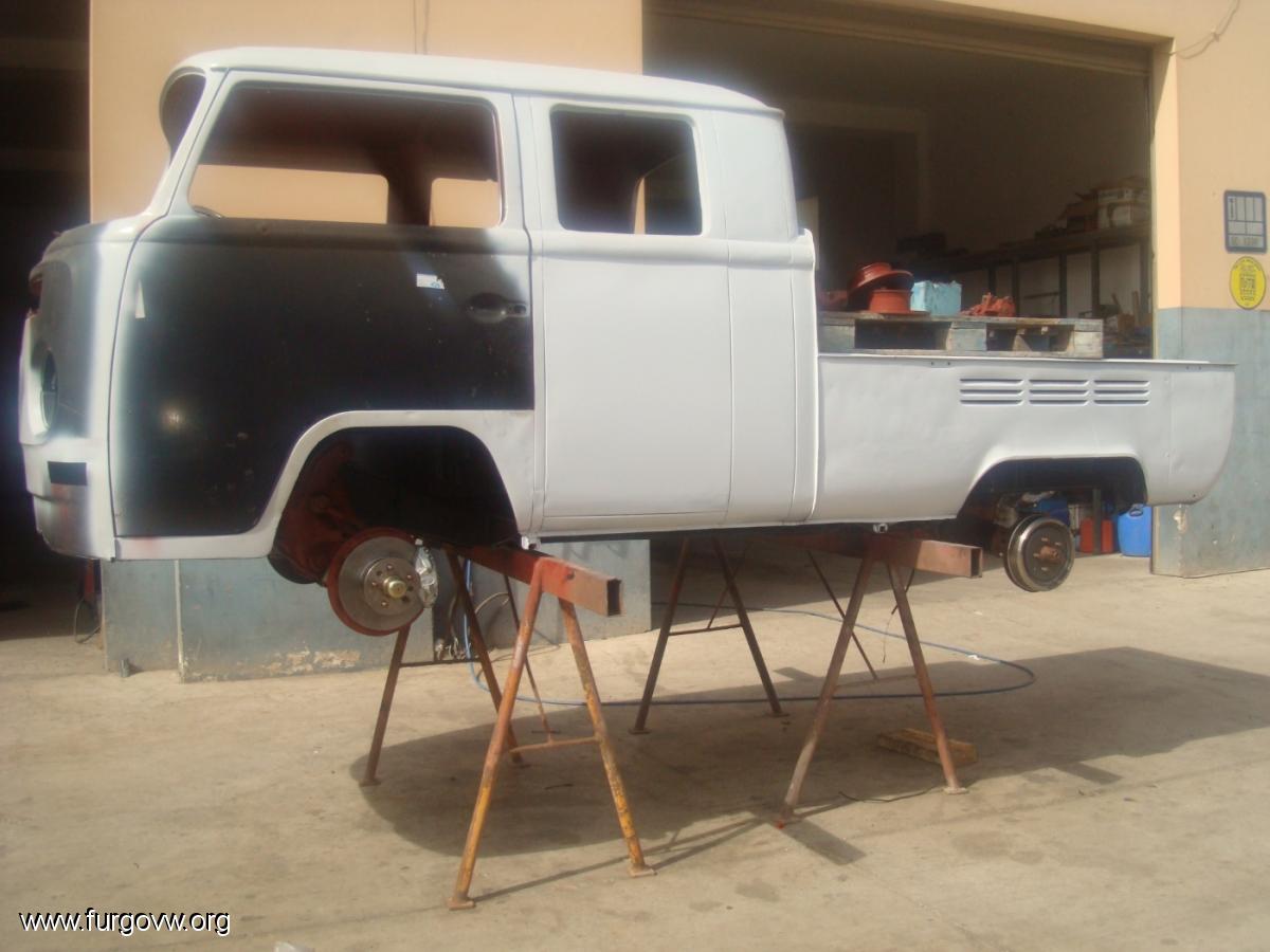

Después de la llegada de las llantas nuevas y las ruedas se volvio a pasar al taller de chapa y pintura para el acabado

De que año es la furgoneta? es que hay alguna cosa que no me cuadra!!!!pilotos delanteros y traseros de t2A pero tornillería 5x112 y disco delante. Cuando tendría que llevar tambores adelante y atrás y tornillería 5x205.
La baca de la zona de carga supongo que también se ha restaurado o se restaurará no? que si no lo quieres yo te lo compro para mi doka!!

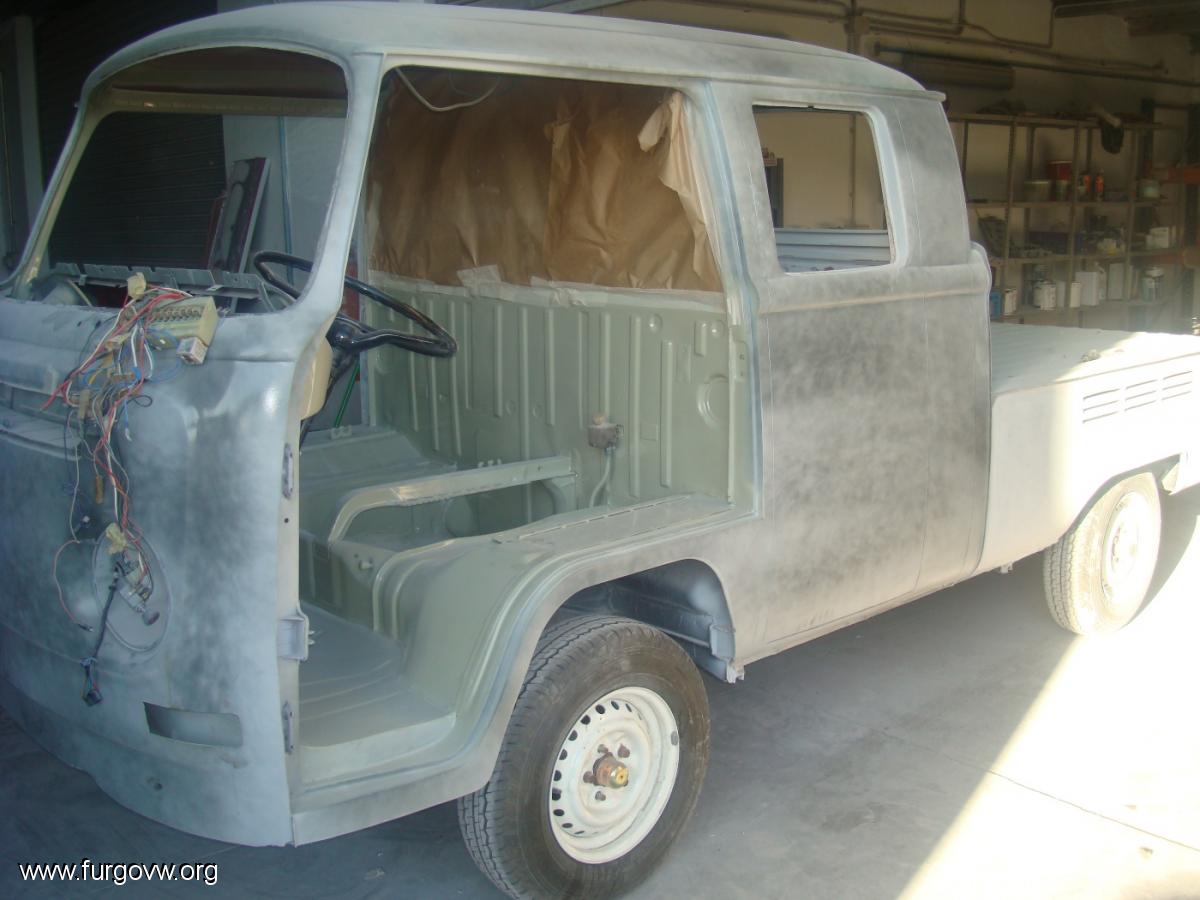

Majocamper

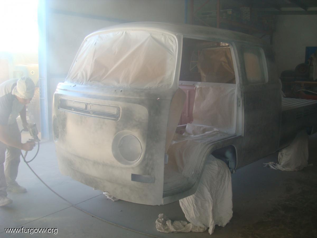

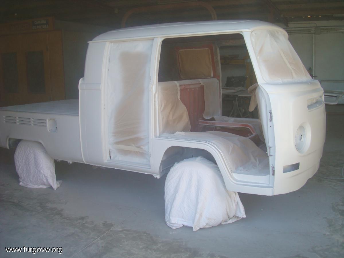

Aquí ya tiene la imprimación y lista para el lijado final
