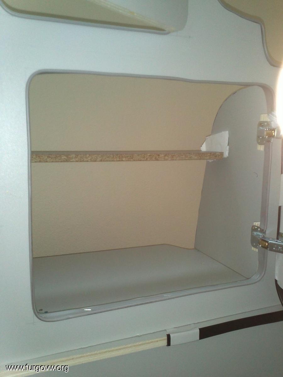

Yo estoy camperizando mi furgo y las estoy poniendo, es verdad que son duras de huevos pero bastante sencillas de colocar, a ver si me acuerdo como se subia una foto.
