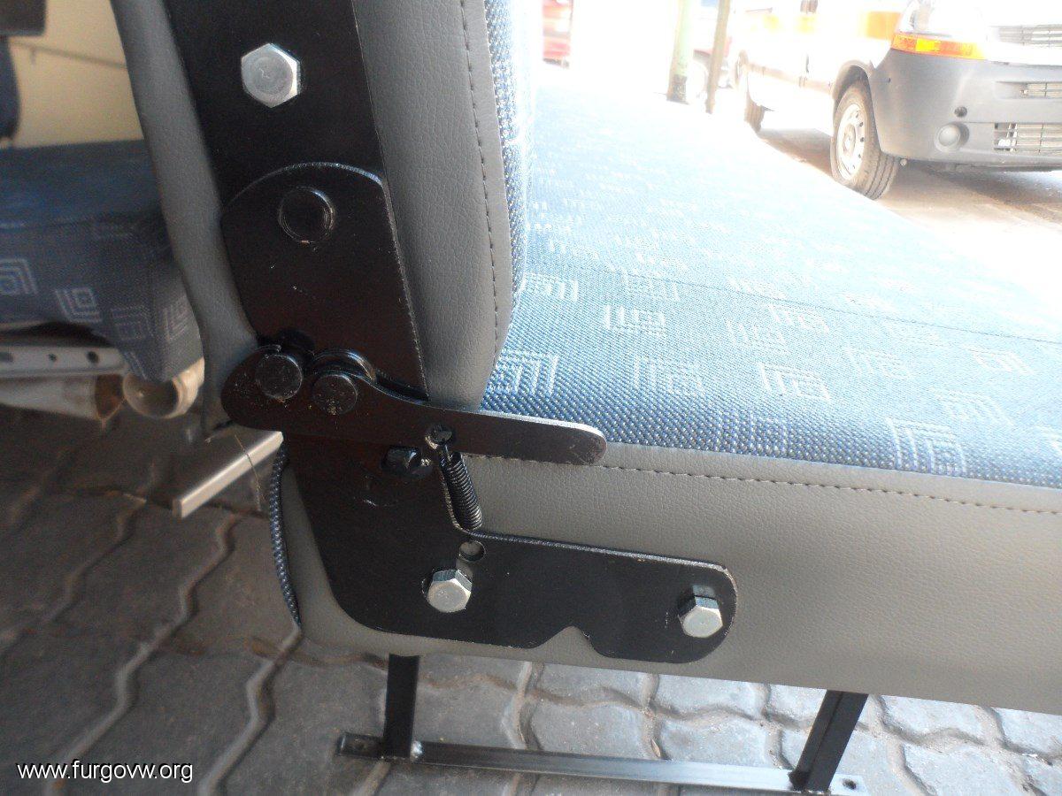

Sin el material necesario todo se complica mas pero a veces no es imposible,para los que os guste trastear se puede plegar chapa sin máquina solo con la ayuda de una radial,un disco de corte fino y uno de desbastar.
Pasos: 1) cortar la chapa a la medida total que necesites. 2)marcar con escuadra la linea por donde deseamos plegar la chapa,3 el corte tiene que ser preciso y debemos dejar entre 1 y 2 mm. sin cortar, con el disco
de desbastar (el gordo) vamos abriendo los dos lados a 45 grados formando un ángulo total de 90 grados hasta llegar al final del corte del disco fino. Al doblar si esta hecho correctamente formará un ángulo de 90
grados perfecto. Posteriormente se mira el ángulo con la escuadra y se suelda por dentro para darle consistencia.
En chapas finas una ligera marca con la radial nos permitirá realizar plegados de calidad profesional. La chapa que veis en la foto está doblada con este método y tiene 5mm.
En este caso la chapa es para fabricar una cama para la vivaro perdiendo solamente 10mm de anchura en el espacio de carga y que puedan dormir elefantes encima ;D

Sobre la cama,la chapa que ves en la foto es un lateral de la cama hace unos 50 cm de alto por 120 cm de largo,la forma de u le da estabilidad, en la foto tu ves uno de los dos pliegues de la u. Oculta los pasos de rueda quedando dos cajones laterales. 5 traveseros de 40x40mm. le dan la resistencia a la madera que va divida en dos,los dos traveseros que se apoyan en los pliegues y el central son largos y los intermedios son cortos
para poder coger las cosas de los cajones,no pierdes espacio si miras la foto con atención verás el tipo de enganche rápido que llevarán,podrás desmontar la cama y cargar practicamente todo lo que cargarías si no estuvieran las chapas ya que solo pierdes 10 mm de ancho en el paso de rueda. las chapas laterales llevarán protector de goma anticorte , que evitara ruidos entre hierros y entre el hierro y la madera otro protector
para evitar ruidos. El diseño busca poder adaptar de furgo con cama a furgo para carga en muy poco tiempo. chapas laterales fijas pero desmontables en dos minutos ya que van ancladas con argollas y cintas con tensor rápido(así son seguras en caso de impacto y son carga ya que no hay ningún tornillo que las ancle). Aprovecho cuatro puntos de anclaje. al colocar los traveseros con anclajes refuerzas la rigidez del conjunto.
