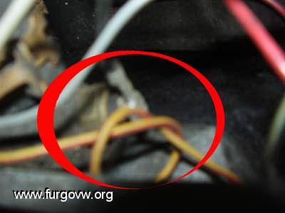

Hola, tengo una T3 1.6Td. El problema es que cuando hace algún esfuerzo al ponerse en ralentí se enciende a destellos la luz del aceite. En el taller me lo miraron y comprobaron la presió dando todo bien, me comentan que debe ser un  problema eléctrico del cuadro por como se enciende. A Alguien le pasó algo parecido?
bluevan
puede ser que este mal el sensor o mal el conector.
geluquin
El sensor te refieres al manocontacto? Ese es nuevo, el conector donde va?
Muchas gracias
bluevan
sensor de aceite que esta situado en la base del filtro de aceite tiene un faston que da la señal
