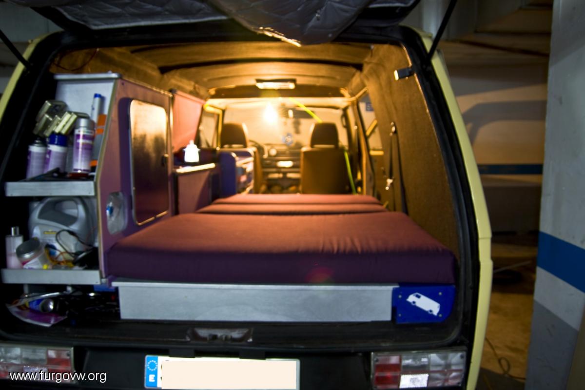

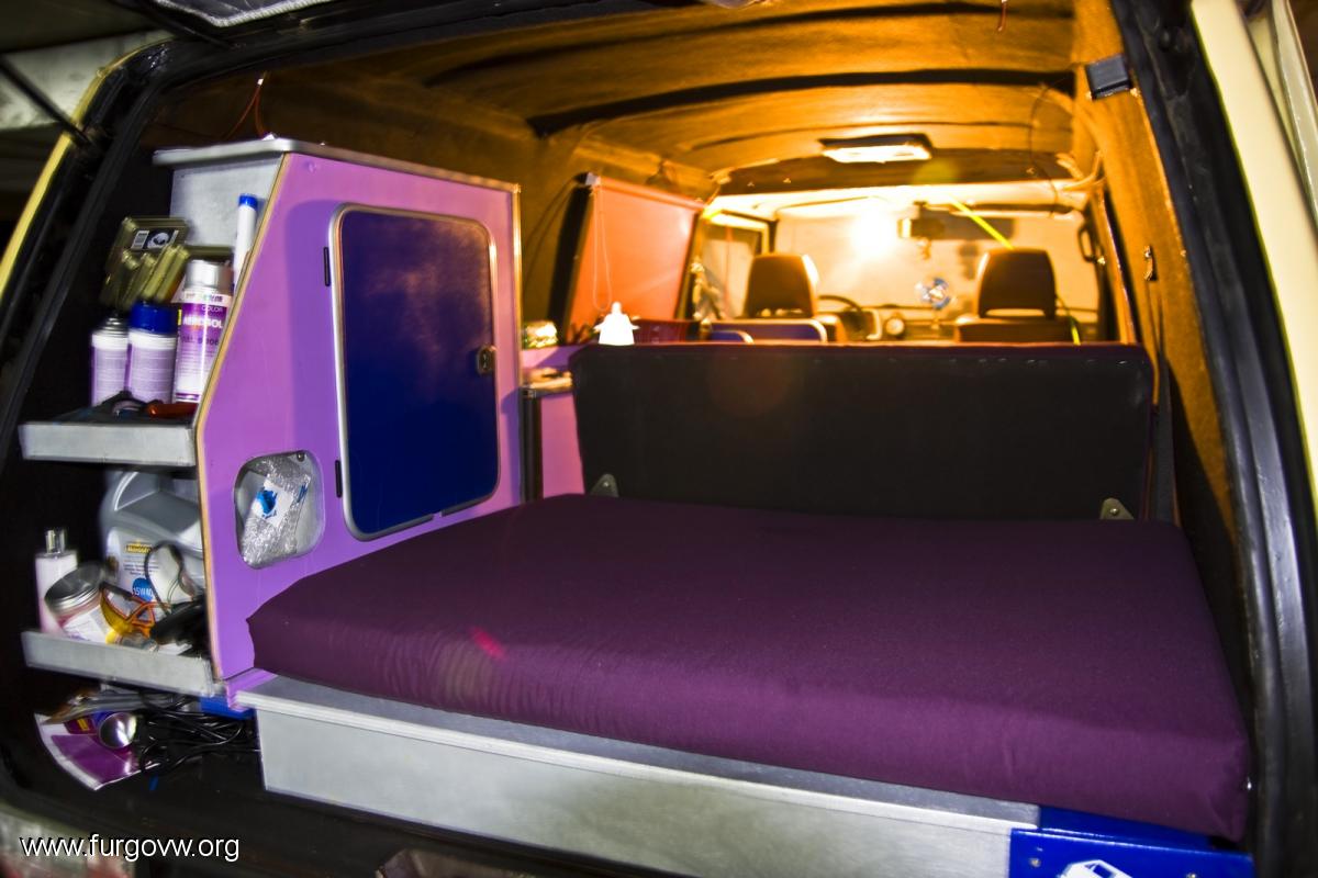

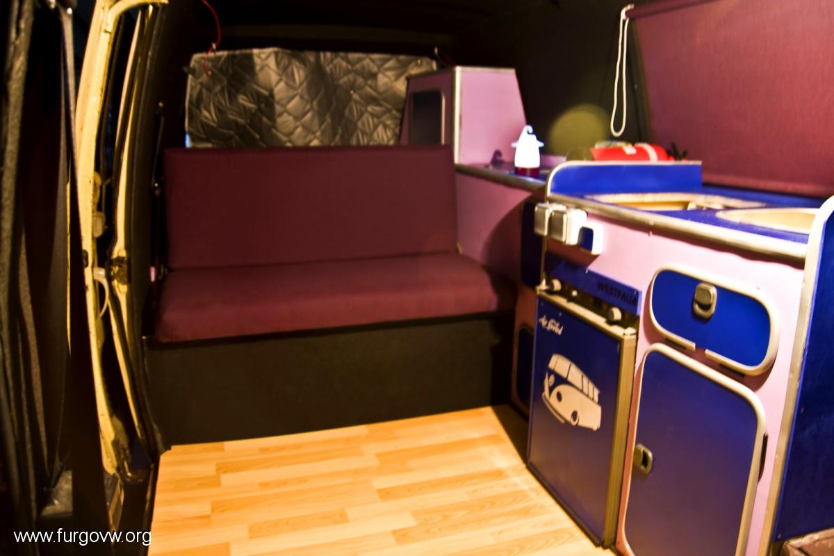

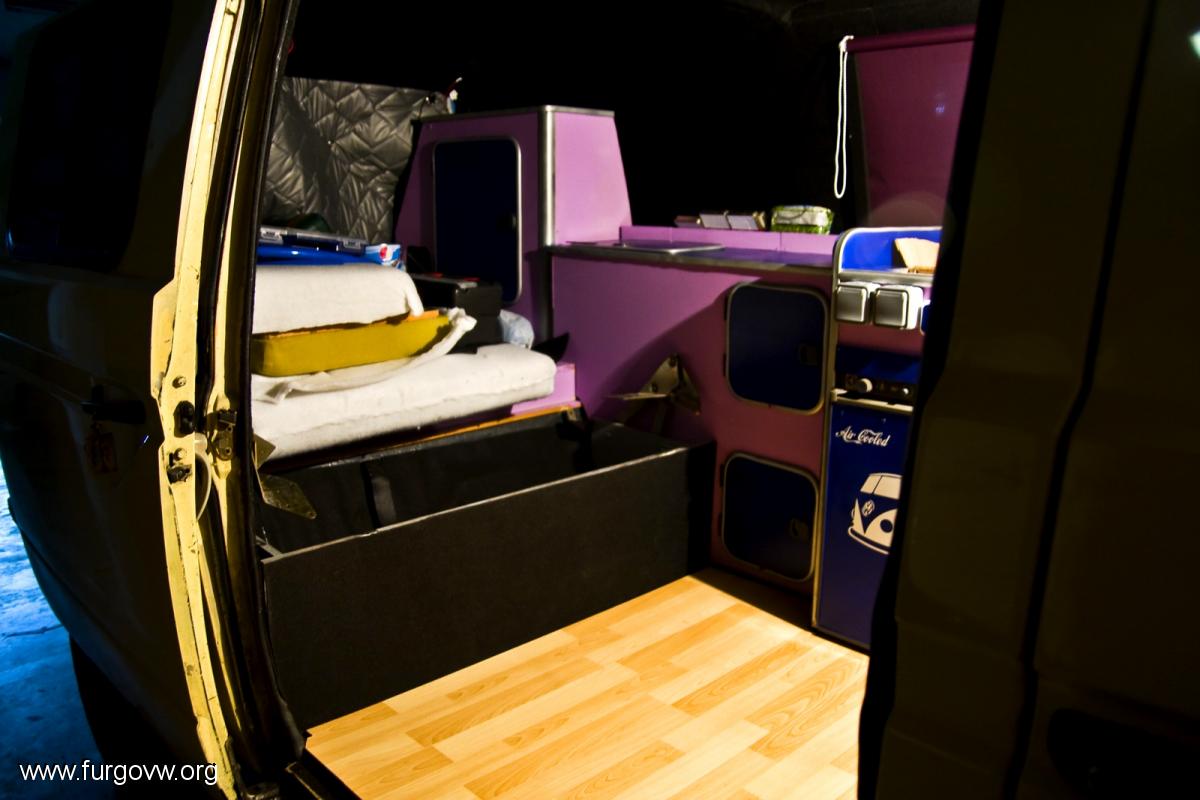

Gracias!! Aqui dejo unas d como ya va cojiendo definitivamente forma despues de renovar la parte donde sienta el sillon trasero...suelo nuevo...etc etc

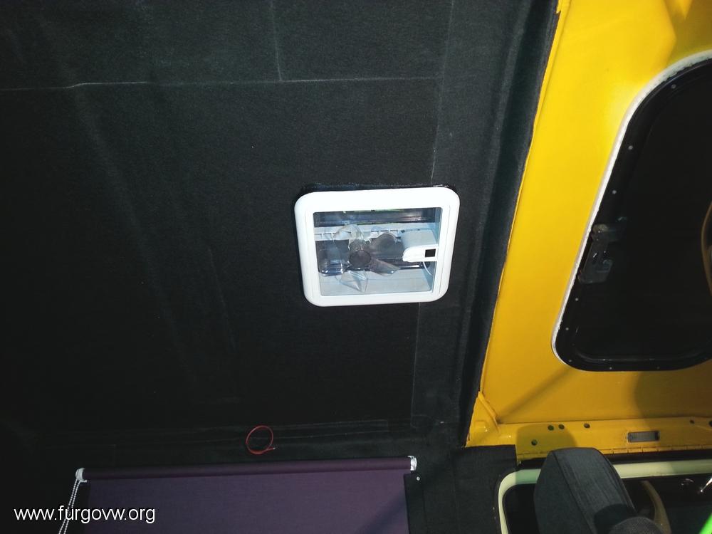

Tambien no se aprecia mucho pero va con claraboya de 28x28con turbovent...el dia que corte el techo no podia ni creermelo XD.
Saludos!!

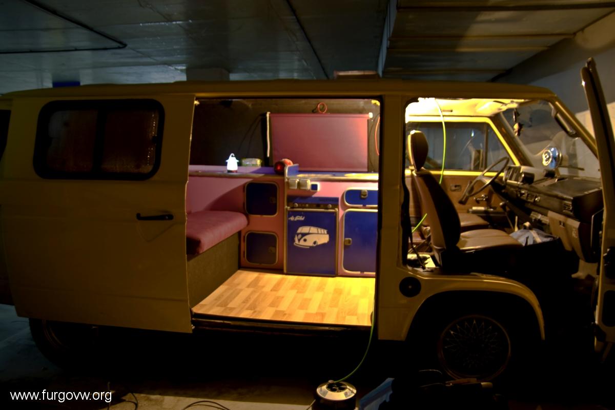

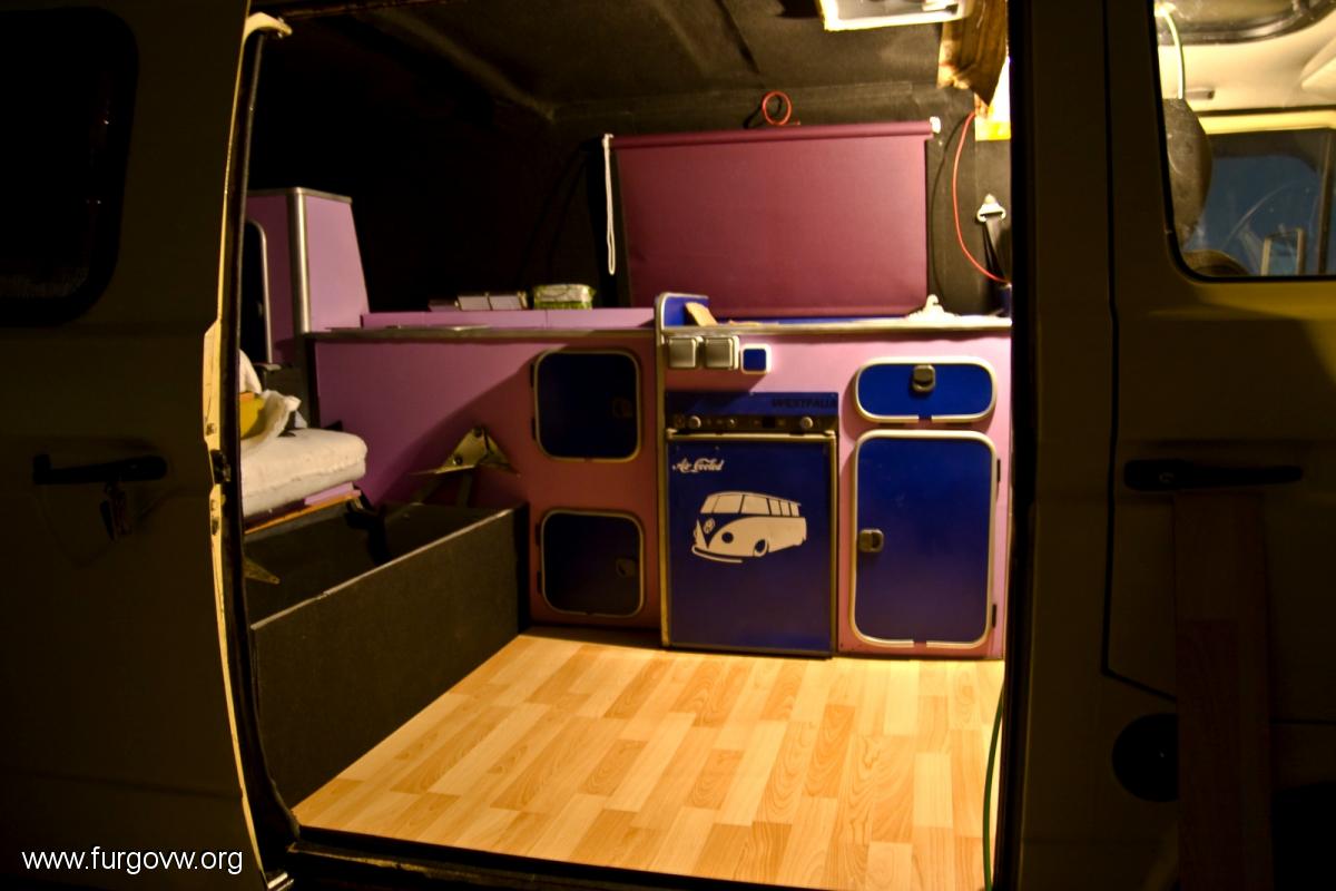

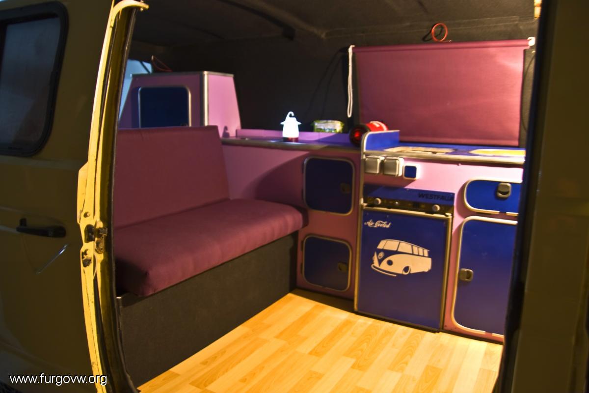

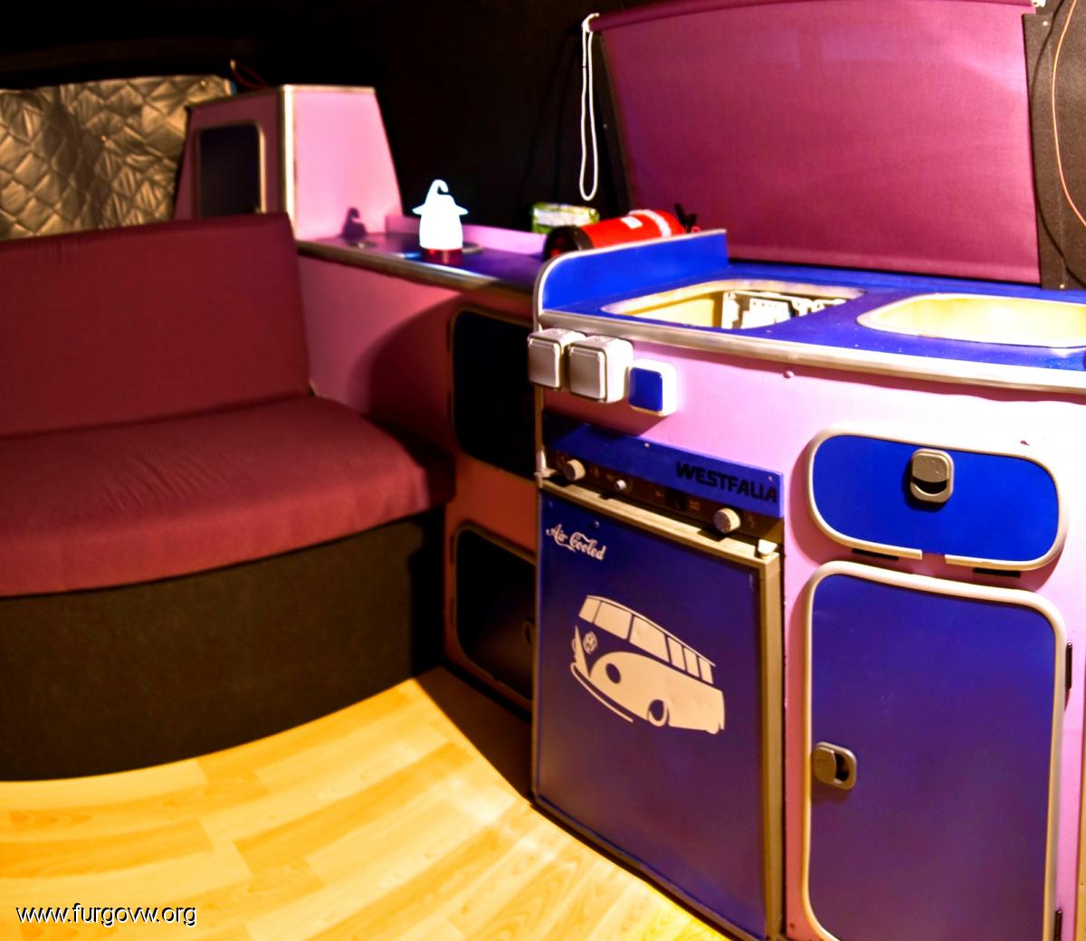

Bueno...asientos colocaditos con su cinturon de seguridad homologadito detras. Lo laborioso creo que ya esta...ahora solo quedan remates como iluminacion...cortina delantera,trasera...etc etc.
Saludos!!! .panico

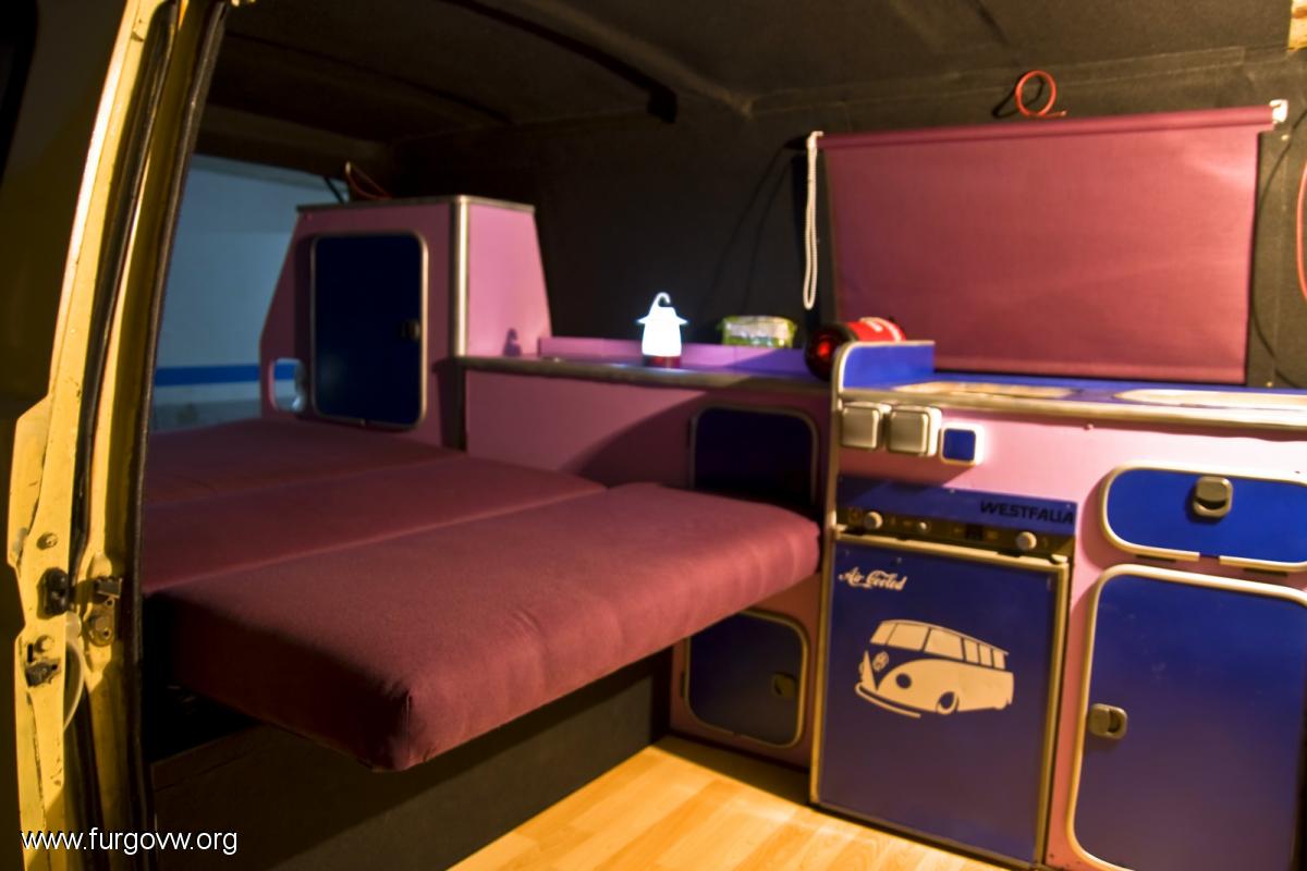

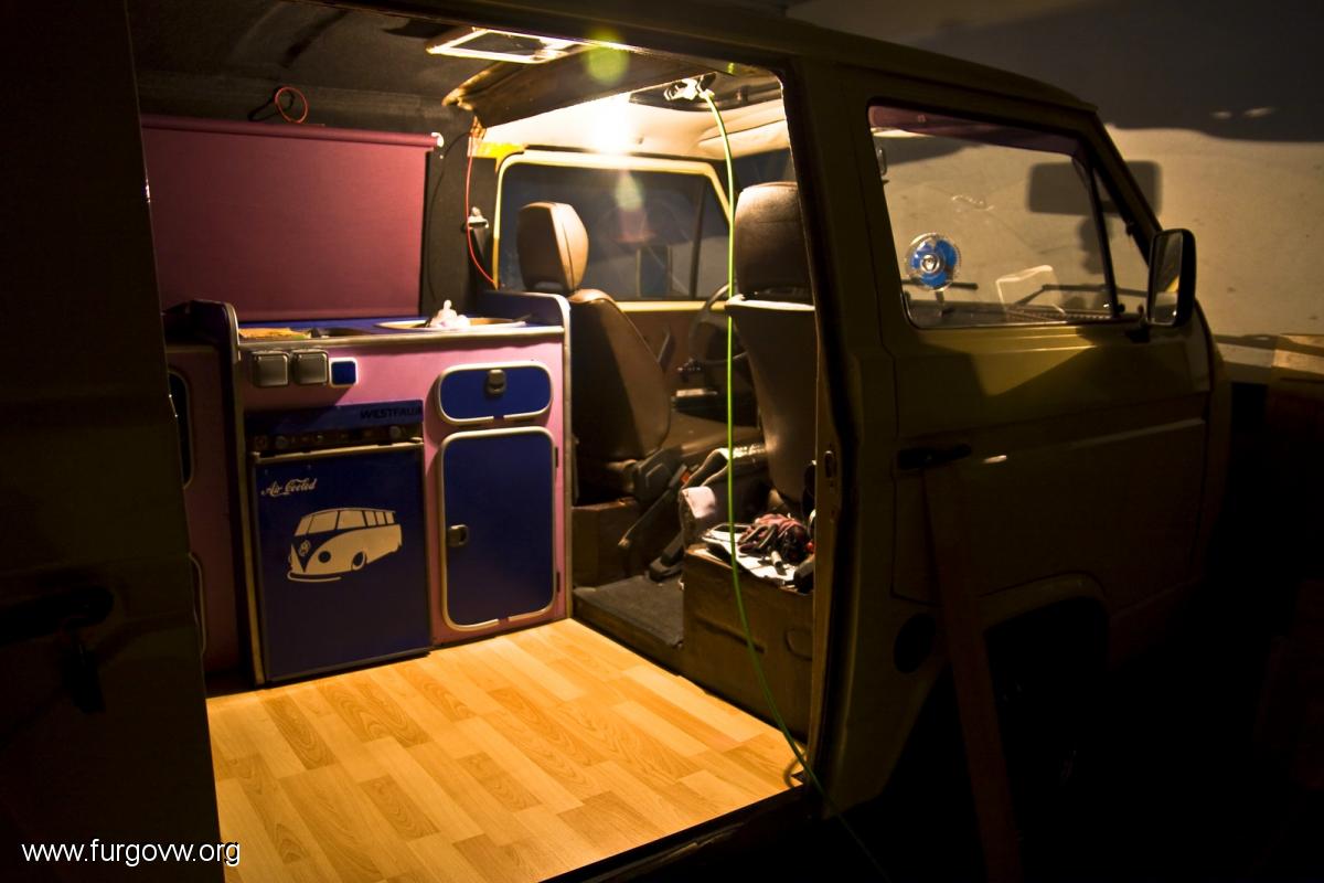

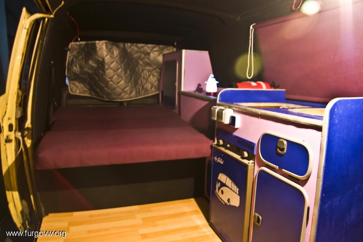

Dejo alguna mas de hoy...

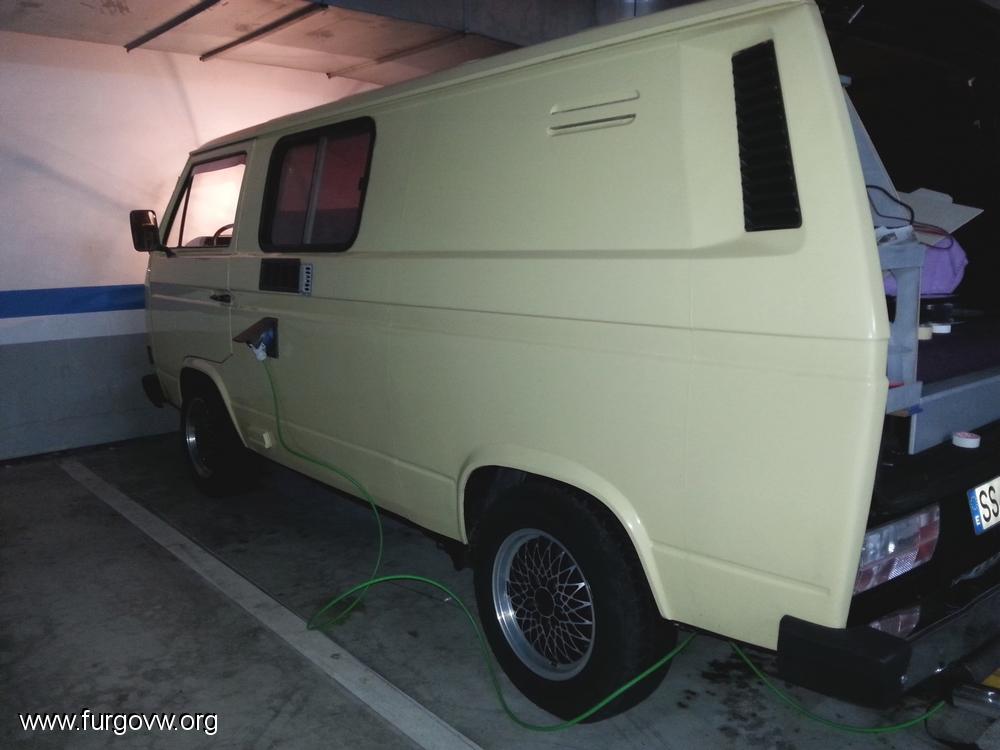

Aqui robando un poco de elctricidad a la comunidad...hay que entender que es por una buena causa :)

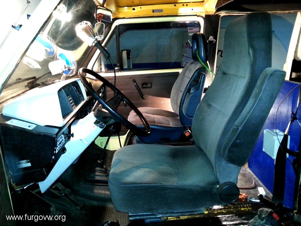

Con asientos nuevos comprados al forero pelusat3 (muchas gracias)
La instalacion a 12v va en esta casita como quien dice y luego abajo a los portafusibles y a la bateri auxiliar...no veais loque me costo meter tanto cable por ahi...

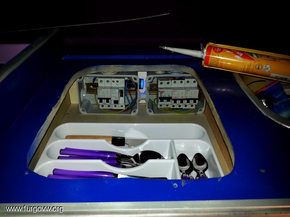

Y aqui la d 220v. El cajon esta sin terminar porque hay iran los cubiertos y demas y con los termicos tapaos.Ese huequito era del gas pero me hice ese cajoncito porque soy antigas dentro de la txurgo.

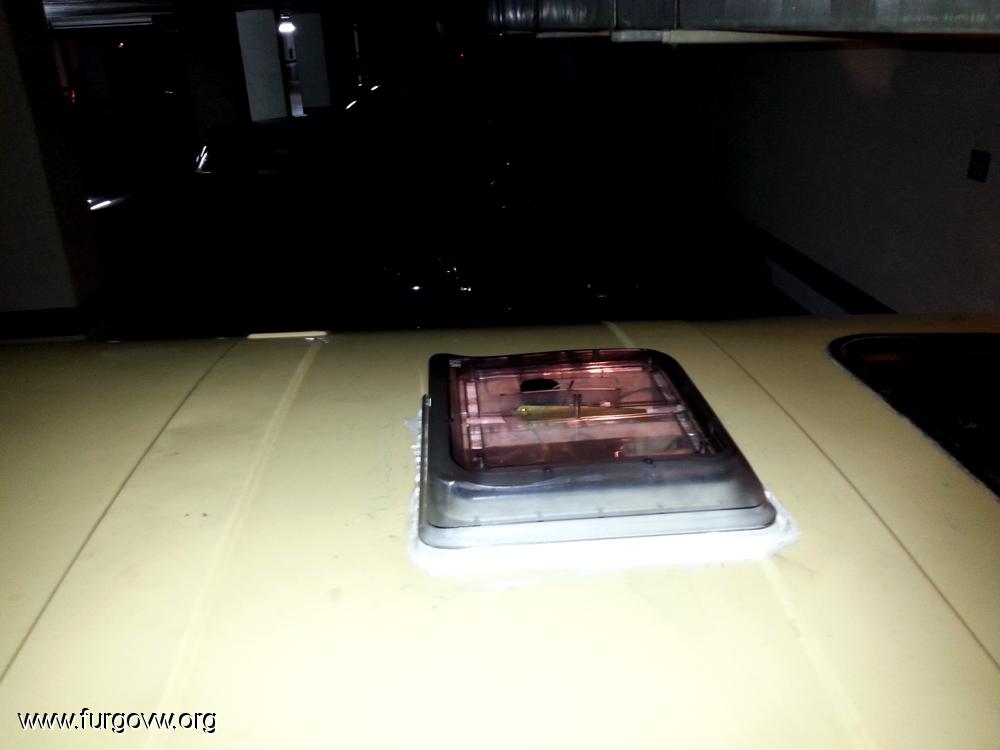

Tuve los santos hue...a poner claraboya con turbovent...Digolo de los huev...porque para cortar el techo hay que verse en la situacion XD

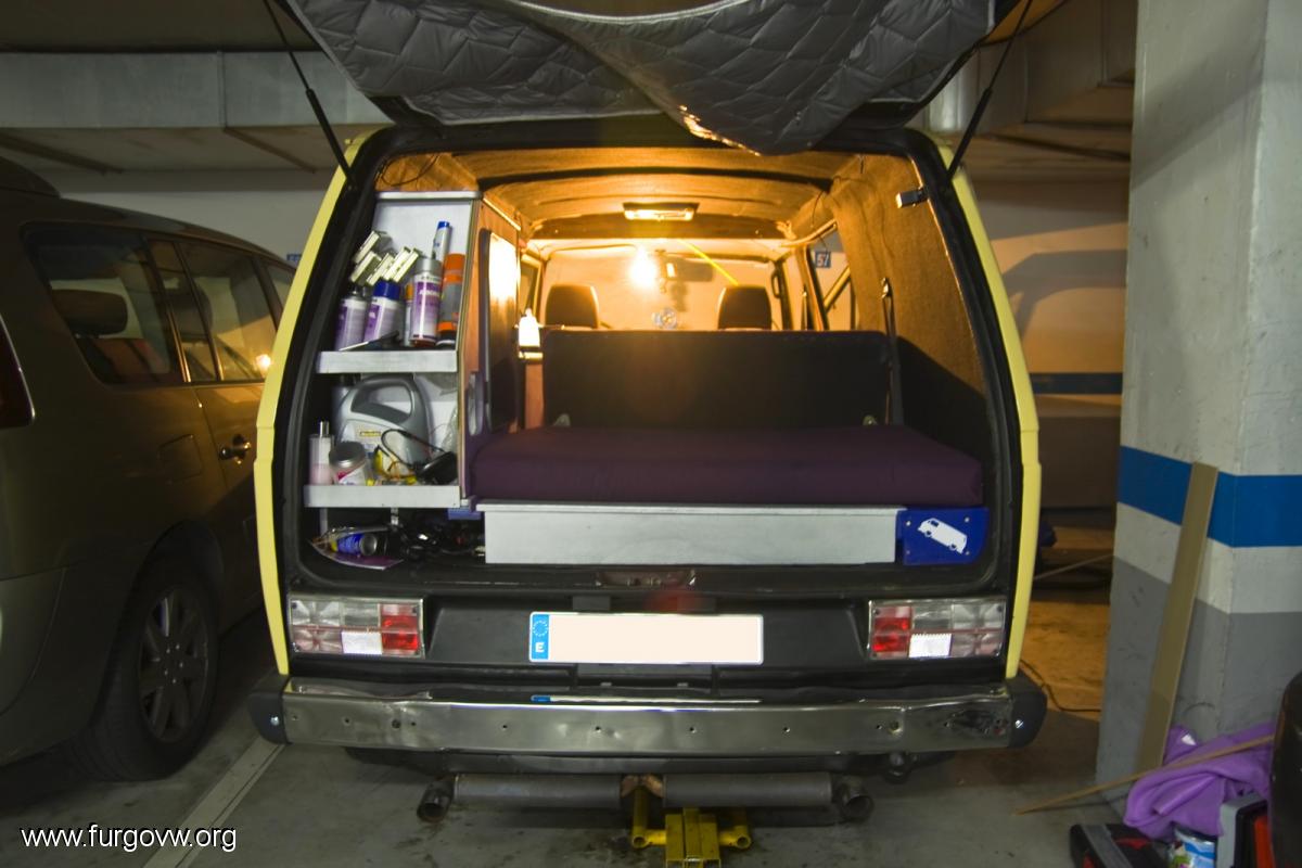

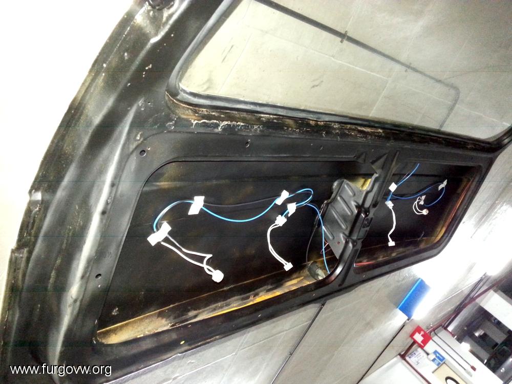

En el porton trasero colocare 4 halogenas led...esta es la preinstalacion,falta el aislamiento y las tapas.
