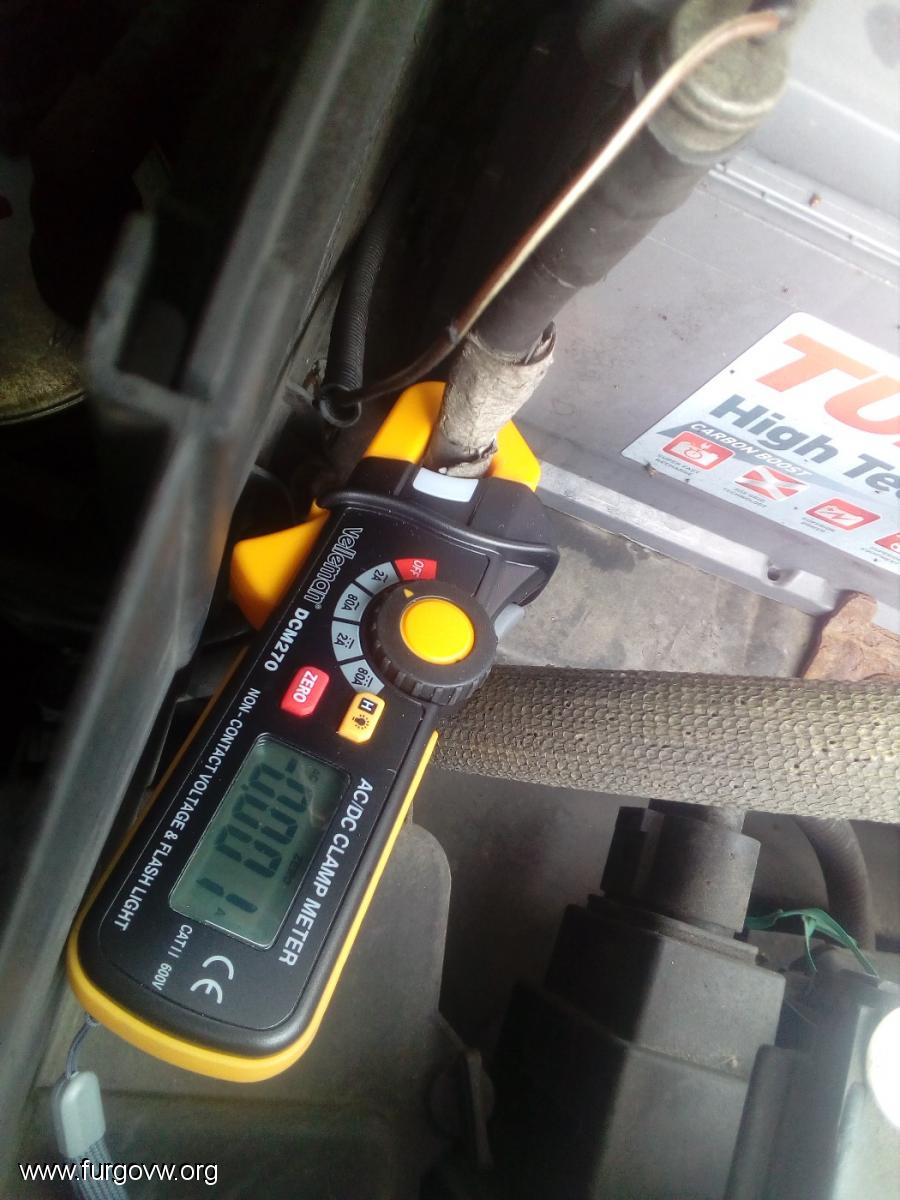

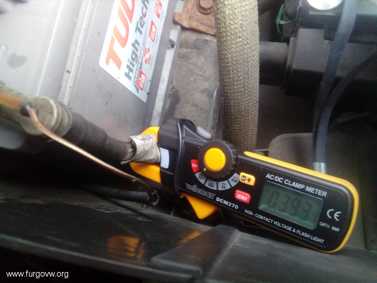

Este es el consumo cuando está funcionando esta calefacción.
Se puede redondear a unos 400 mA, (unos 5 W de potencia eléctrica solamente).
Este es el consumo al acabar de funcionar totalmente la calefacción. (0,00 A lógicamente), pero no de forma inmediata.
Al desconectar manualmente la calefacción sigue el consumo electrico durante un rato.
Las toberas de aire siguen funcionando, después se paran, pero el consumo eléctrico continúa, disminuyendo ligeramente nada más.
Con el capot del motor levantado se sigue oyendo un ruido que cesa con un temblor perceptible en los manguitos del agua.
Ese es el momento exacto en el que el consumo eléctrico cae a cero.
El consumo eléctrico de esta calefacción, por tanto, lo soporta principalmente la bomba que impulsa el líquido refrigerante y no las toberas de aire interiores, aunque algo consumen lógicamente.
Como conclusión, esta calefacción puede servir de estacionaria, sabiéndola programar o accionándola de forma instantánea, (con su limitación de tiempo de funcionamiento) y sabiendo que el consumo eléctrico sale de la batería de arranque, que por lo menos es bastante bajo y poco probable que nos deje sin batería principal.

Hola neonchino. La pinza amperimetrica la tienes puesta en alterna y lo que tú estás midiendo es continua.
Mi thermo top c consume en el arranque 16 amperios y en funcionamiento normal del orden de 5 amperios, en esos valores está incluido el consumo de la bomba auxiliar.
Según pone en el catálogo de webasto, la thermo top c consume en plena carga 2,9 A y a media carga 1,5 A
El consumo de los ventiladores no lo recuerdo pero al máximo del orden de 20-25 amperios.
En mi opinión, deverías revisar tus datos.
