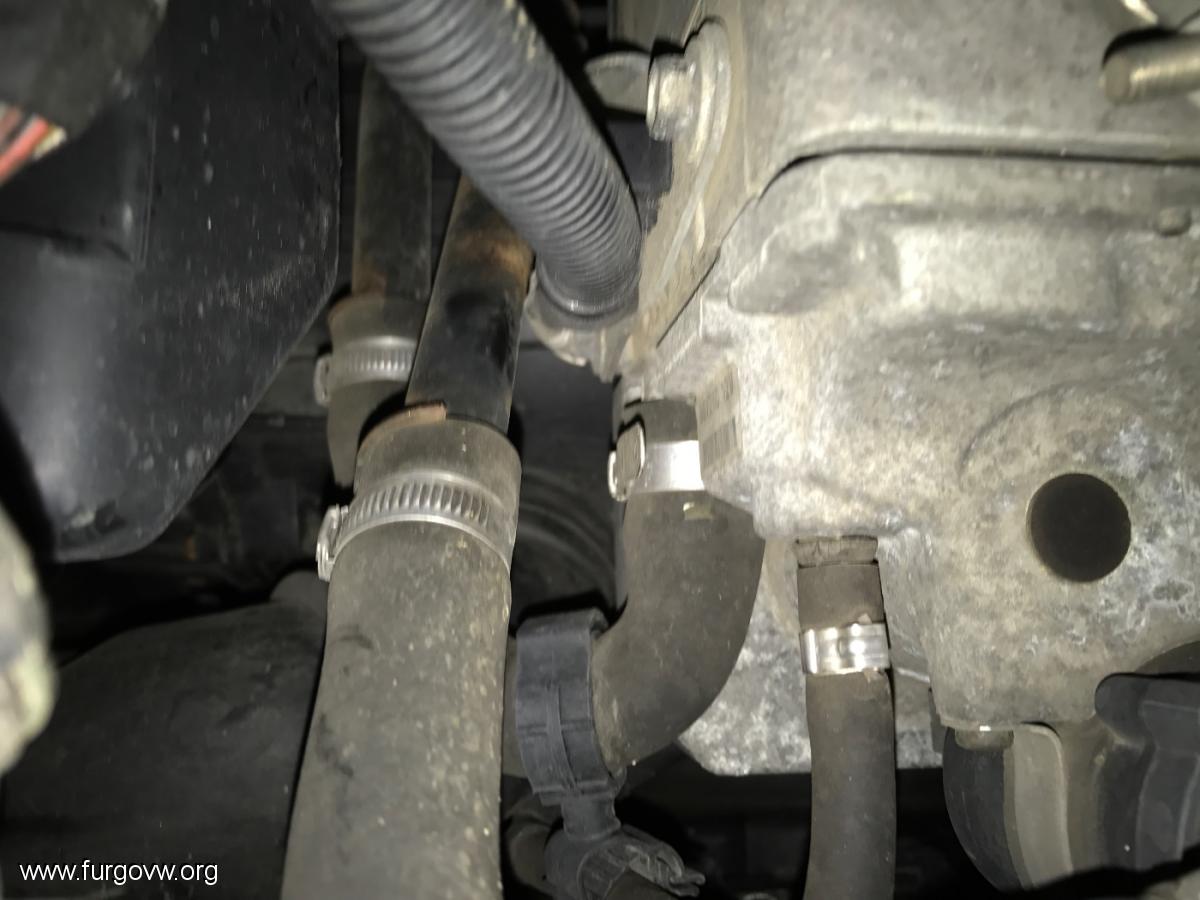

Buenas! A ver si me podéis echar una mano... Tengo una Thermo top C de serie en mi Fiat Ducato, con programador cuadrado que la hace funcionar una hora. Bien, el otro día saque el programador, punteé la salida y entrada de positivo, y conseguí que la calefacción funcionará sin parar (a la hora y media la paré).
Ahí intercalaré un termostato.
Ahora viene lo complicado para mi, sacar el consumo de la primera batería y pasarlo a la segunda. No veo como hacerlo. El acceso es malisimo, y en el manual no me pone donde están los fusibles de la webasto.
He conseguido hacer una foto de la parte superior. Desde hay palpando parece que sale un mazo de cables ya envuelto en tubo corrugado como se puede ver en la foto;
Para seguir ese tubo, me las he visto negras, y me parece que va a parar a una clema conector a unos 60 cm del Termo Top. Y ya de ahí se une con otro mazote de cables y adiós muy buenas para dentro de la cabina.
Alguien con idea de como proceder?
Luego ya me liaré con el tema ventiladores. Paso a paso...
