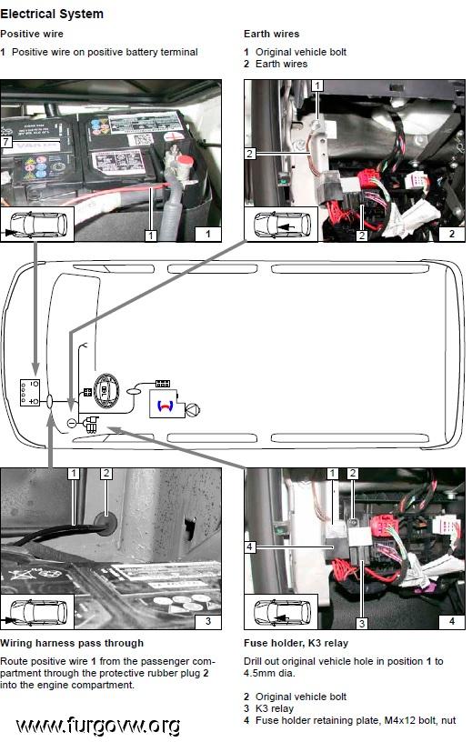

Bueno gente ahi va mi pequeño brico para poner el kit para controlar el Thermo Top C que viene en nuestras furgos.
Dispongo de un manual en pdf que me envió webasto de instalación donde viene bastante explicado, es facil de encontrar por internet, y yo voy a ir añadiendo las fotos mas significativas a lo largo de la explicacion.
El kit en cuestion que he montado yo es este: http://www.ebay.es/itm/AUFRUSTSATZ-VW-ZUHEIZER-WEBASTO-T5-AUFRUSTKIT-MIT-UHR-VORWAHLUHR-1533-ORIGINAL/290523014678?_trksid=p2047675.c100623.m-1&_trkparms=aid%3D222007%26algo%3DSIC.MBE%26ao%3D1%26asc%3D39923%26meid%3Dd7eaf679fc704232939dc3af5bd3e51c%26pid%3D100623%26rk%3D1%26rkt%3D6%26mehot%3Dag%26sd%3D300515134208
Hay que tener en cuenta que el kit es distinto para las furgonetas con aire o con clima, en mi caso es con aire acondicionado.
El kit consta de unos reles y un mazo de cables que viene enrollado, no es muy complicado identificar cada parte para ir situandolos por la furgoneta.

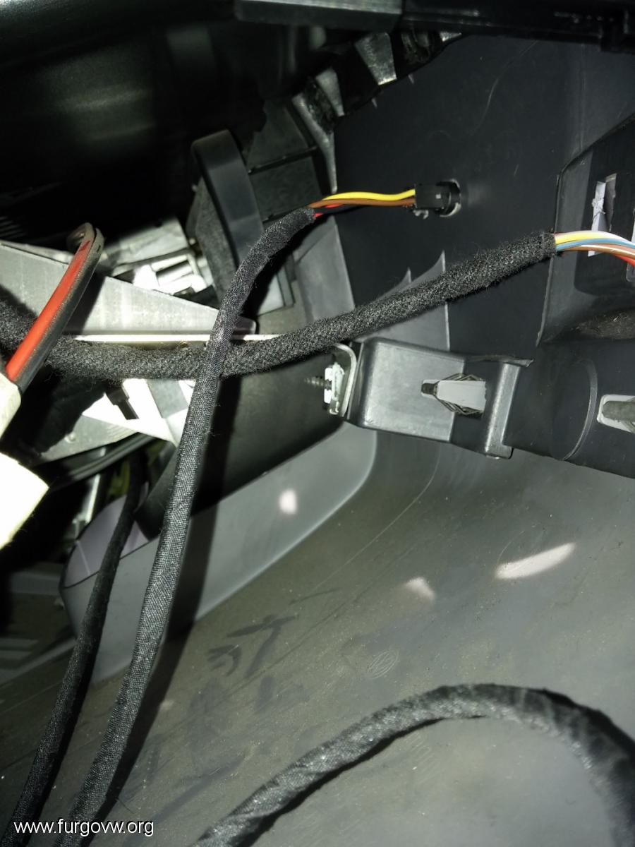

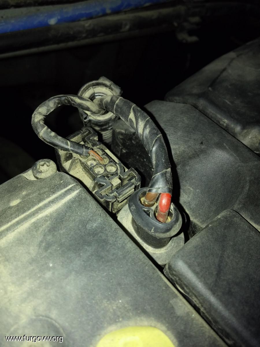

Lo primero es llevar el cable rojo hasta el positivo de la bateria, como sale en la imagen a traves de un pasamuros que esta en la zona de la bateria.

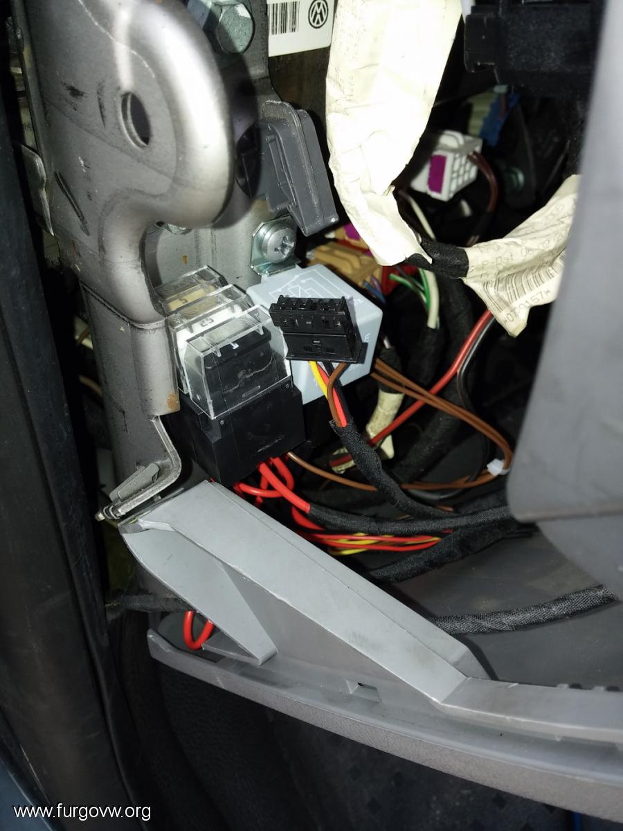

Desmontando la tapa lateral del salpicadero del lado del conductor tendremos libre la zona donde van colocados los fusibles y los reles que vamos a colocar.

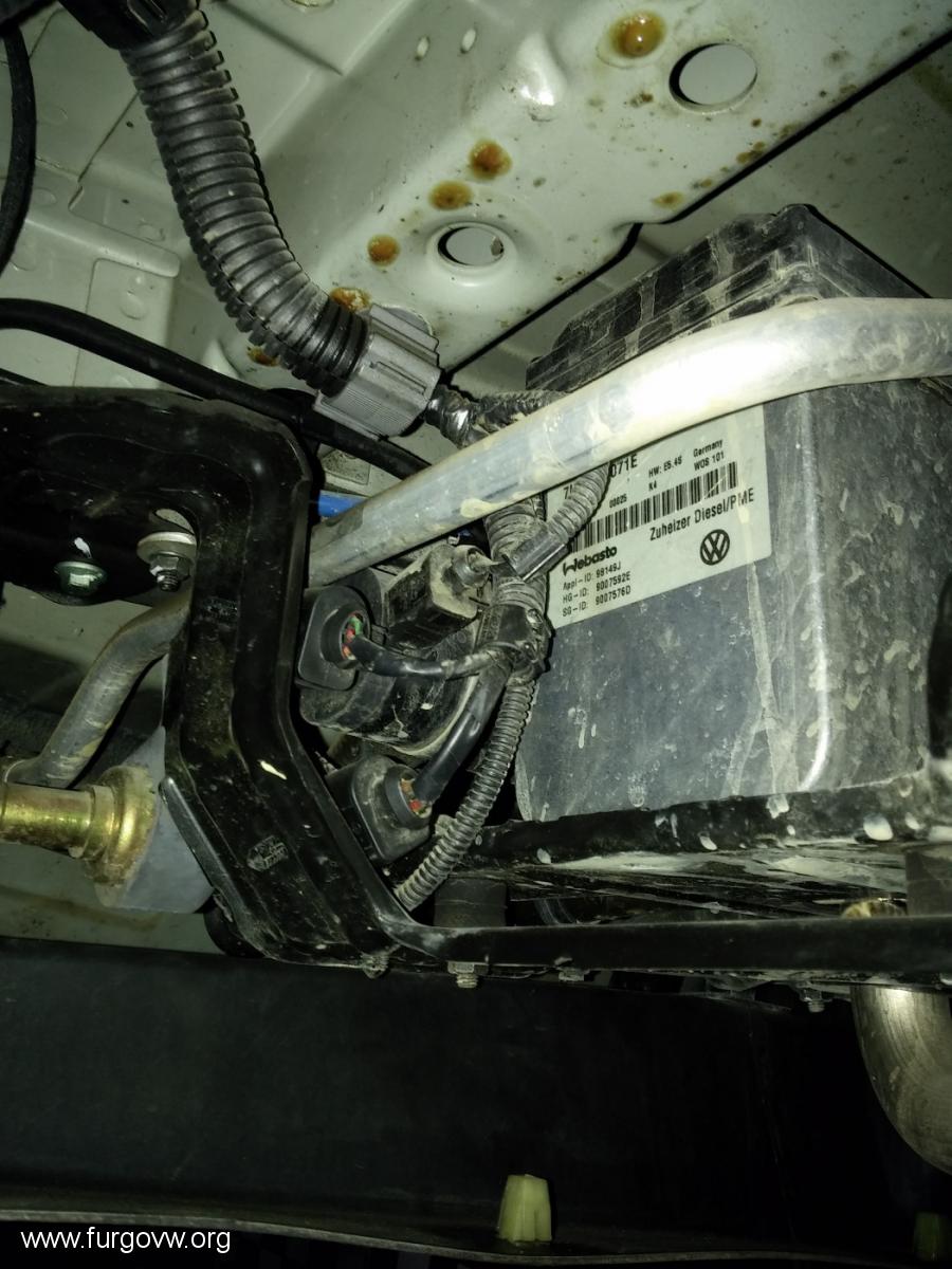

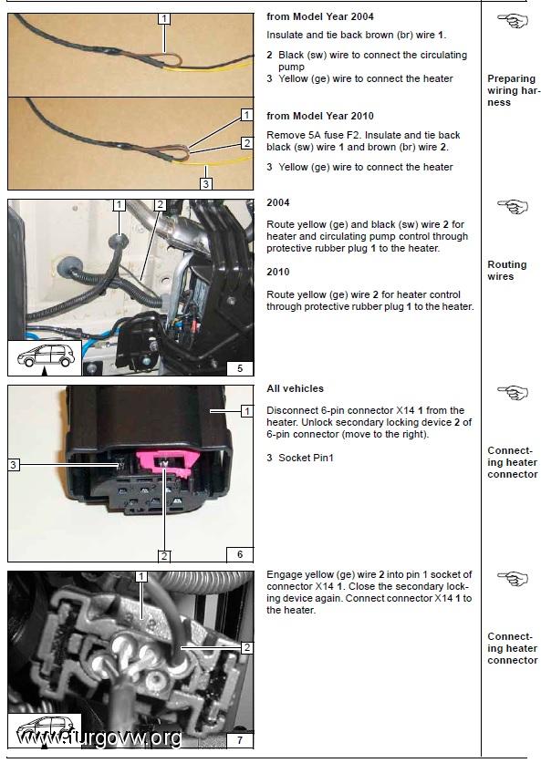

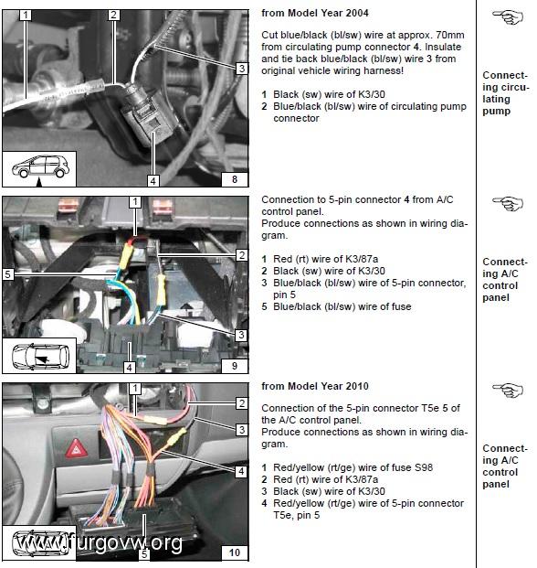

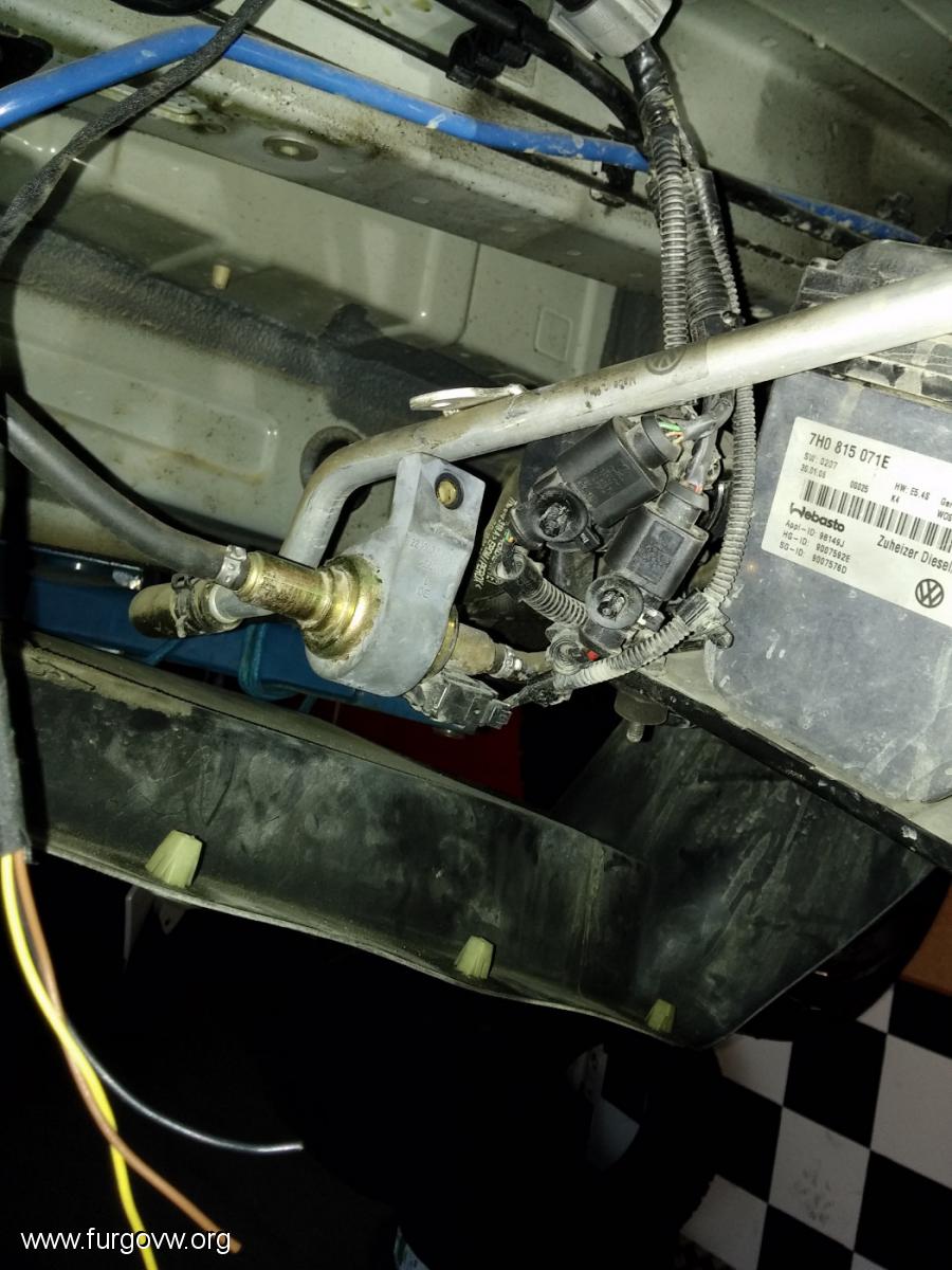

El paso siguiente seria pasar los cables a traves del pasamuros que esta debajo del asiento del piloto hacia el thermo top, y aqui van varios cables, uno amarillo que es el que lleva los 12 voltios al pin 1 del thermo top, y los otros cables que van a la bomba de recirculacion del agua.
El cable amarillo va conectado en la clema situada en la parte super¡or del thermo top, por lo que hay que quitar el escape y soltar alguna pieza mas para descolgarlo y poder soltar y meter el cable en la clema.(este es el paso mas costoso con mucha diferencia por lo que hay que soltar)
Los otros dos cables van conectados segun el esquema de webasto en la bomba de recirculacion.
Despues desmontado el cajetin del radio cd liberamos la zona de los mandos de aire, donde hay que cortar y empalmar los cables medianos que salen del mazo. Se colocan segun la imagen de las instrucciones

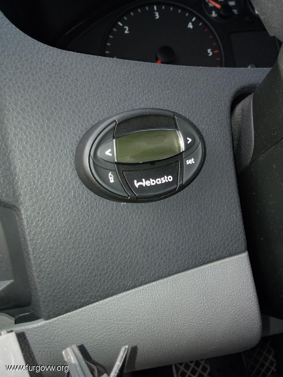

Y con el cable mas corto que acaba con un conector de 4 pines lo llevamos a donde queramos colocar el mando programador, en mi caso a la izquierda del volante, ya que es la zona mas comoda y que menos molesta a la vista.

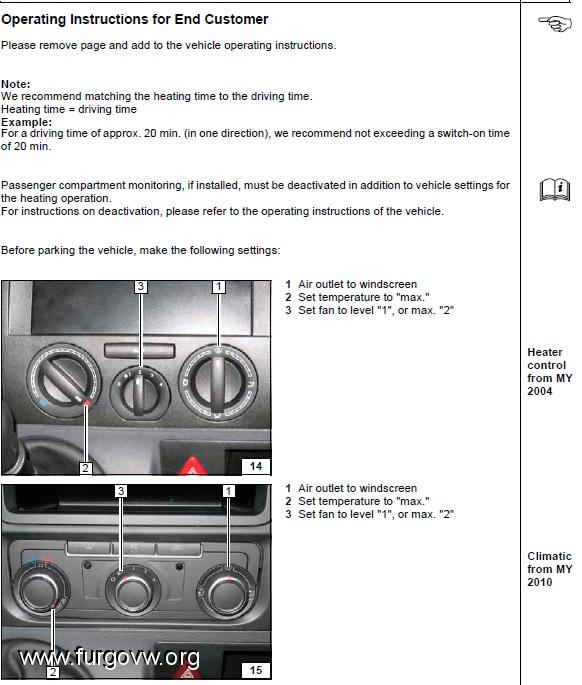

Colocamos el selector de aire hacia el cristal, con la temperatura al maximo y con la velocidad 1 o 2, aunque estos pasos creo que no son imprescindibles para que funcione, pulsamos el boton de la llama y veremos como en ese instante, los ventiladores de la furgoneta empiezan a funcionar sin tener el contacto dado, claro esta, y el Thermo top empieza a funcionar, oiremos los clasicos clac clac clac de la bomba y el quemador su mitico zumbido/soplido.
