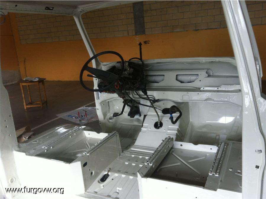

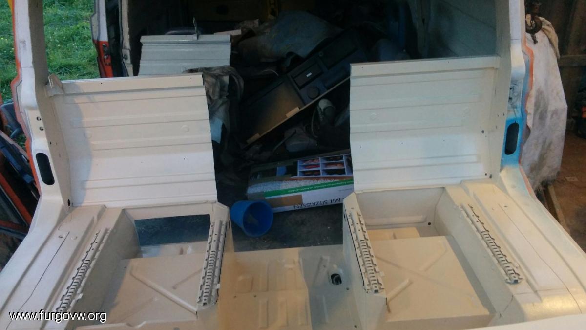

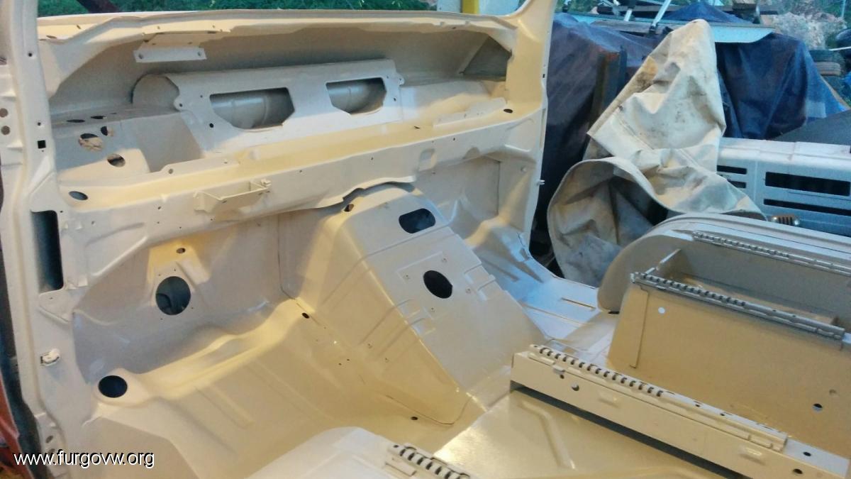

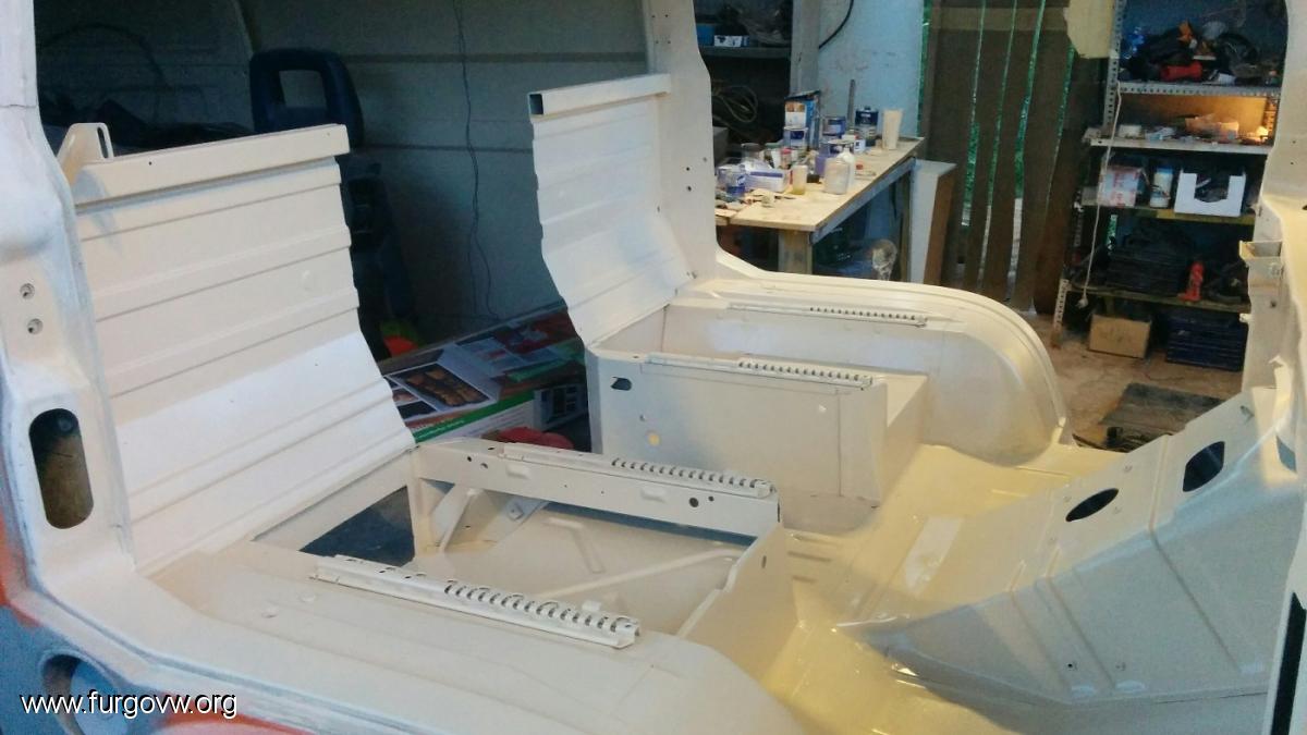

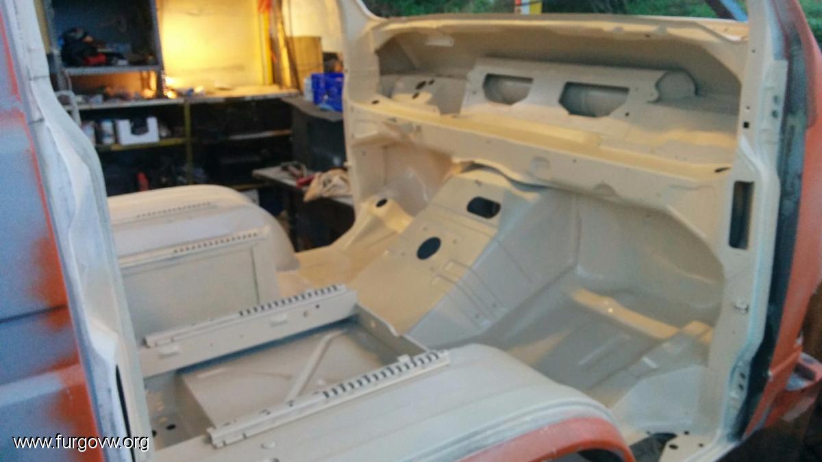

1° capa de epoxi en la cabina
No estoy contento. No se que paso... La pistola goteaba
Y escupia mal... Y tenía burbujas en el depósito de pintura
restauracion de mi t3 camper:
mi sinka:
mi syncro:
durruti1
Que criticó eres contigo mismo. Desde aquí se ve genial.
Igual esa pintura es muy espesa.
animatrix
Si que lo es... Por eso hay que diluirla entre 10 y 15%.... Y hago 15%..... Pero no tengo ni idea... A ver si un pintar me puede ayudar
Enviado desde mi Nexus 5 mediante Tapatalk

bkt
No soy pintor pero he pintado alguna cosa... yo lo primero que me preguntaría es si tienes una pistola adecuada, para pintar con imprimación tiene que tener una boquilla grande (las imprimaciones tienden a ser más espesas que las pinturas de acabado y por eso hace falta utilizar boquillas mayores). También hace falta tener un buen compresor... si andamos justos de aire... la pintura no se pulveriza bien... yo de hecho para pintar la furgo acople 2 compresosres de 2 CV y aun y todo andaba justito. Es importante filtrar la pintura antes de meterla en el bote de la pistola, porque si hay grumos te la lian...
Aunque en la foto no se aprecie el detalle, el aspecto mate delata lo que comentas.
Por cierto veo que te has decantado por pintarla igual que lo hice yo (aunque el color base que elijes es verde... yo tuve sería dudas y al final opte por algo diferente):
Y lastima que vivamos tan lejos sino ya te echaba un capote con esas soldaduras.

Enero 21, 2016, 08:36:59 am #229 Ultima modificación: Enero 21, 2016, 08:40:06 am por animatrix
pues según parece  tenia mucha presión , pase de 3,5 a 3 y todo bien .
lije la 1ª capa con lija 400 , y hoy le di la 2ªcapa
8)

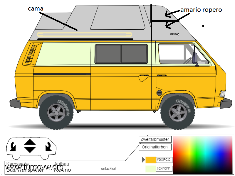

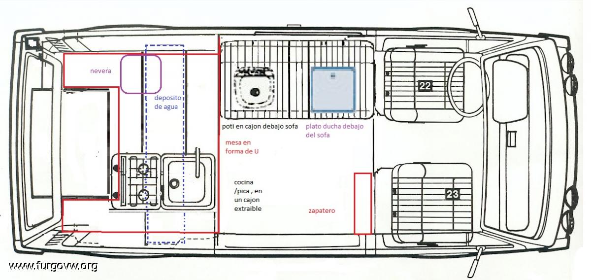

estoy dando le al coco sobre el interior :
a ver si mis planos se entienden
faltaria añadir algun cajon en el mueble cocina... la idea es que en el maletero tb  tengo algo para ordenar
mi sinka:
mi syncro:
durruti1
Da gusto ver lo bien que queda pintadita. Se vè que està vez has quedado contento !me alegro!
La distribución no me gusta porque a mi me resultaría incomodo tener que abrí el porton para acceder a ciertas cosas como la nevera pero esto ya es muy personal y tù ya has viajado para saber lo que quieres y necesitas. También veo poco almacenaje para ropa por ejemplo y cia.
animatrix
la nevera se abre desde el salon
y te olvidas que yo arriba en mi techo rascacielos tengo un mega armario donde cabe toda la ropa , los regalos , un portatil y aun quedaba espacio ( eso en el ultimo viaje )

fandelat3
Por aquí al foro se han colgado distribuciones parecidas a la tuya.
Me mola bastante, pero yo pondria la u hacía dentro, o sea nevera, pica i fogones, tocando el portón encima de la tapa de motor.
animatrix
Cita de: fandelat3 en Enero 21, 2016, 23:08:02 pm
me gustaria pero...
dos pegas , el escalon, y el deposito de agua que tengo que va  encima del escalon .

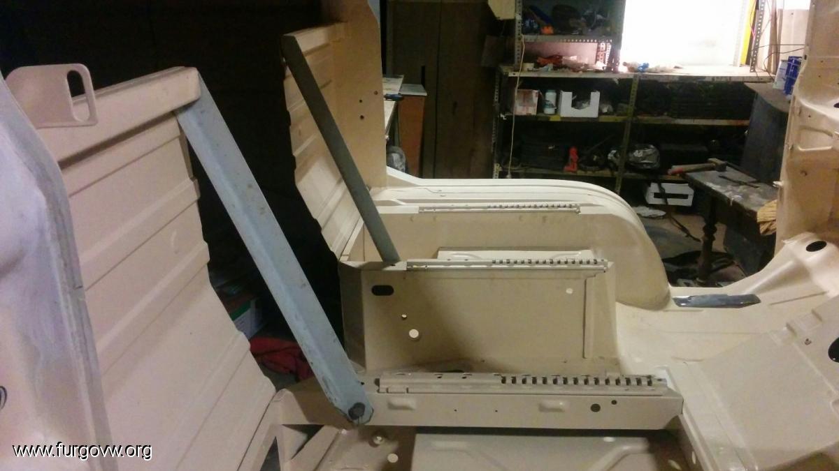

la mamapara cortada perdio toda su regidez , tocaba iventar algo para reforzarla .
asi que me fabrique dos soportes
la idea era soldar arriba y abajo , y luego me di cuenta que tenia abajo agujeros con rosca sin usar , asi que los aproveche  y solamente ira soldado arriba
y tb corte chapas listas para soldar .... a ver si viene un colega a ayudarme !

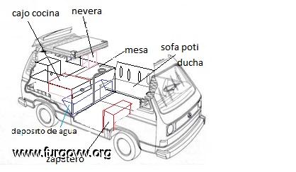

tema INTERIOR

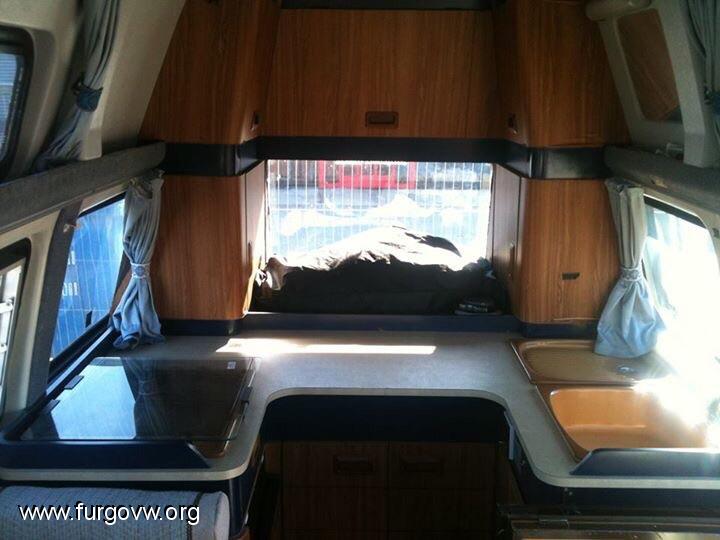

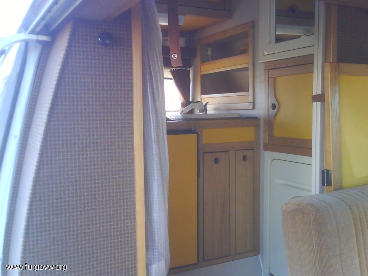

estoy inspirado en varios interiores muy poco visto pero "ya inventados"
fotos a continuación , son todos de T3  , son 2 o 3 furgos distintas creo
desde delante ...
vista trasera
vista desde la puerta corredera

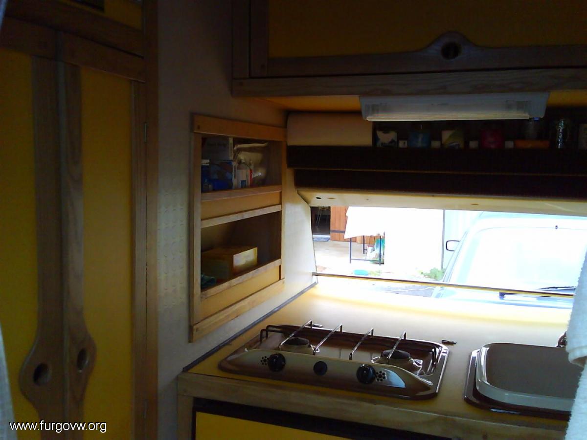

animatrix
Enero 22, 2016, 11:35:28 am #238 Ultima modificación: Enero 22, 2016, 11:37:21 am por animatrix
ni caso a los colores

manekineko
la idea mola. Los colores tambien, pero yo odio la distribuciones como la monaco, por que me recuerdan más a algo como autocaravanas, o roulots y creo que no es tan practico, pero bueno eso son gustos de cada uno.
