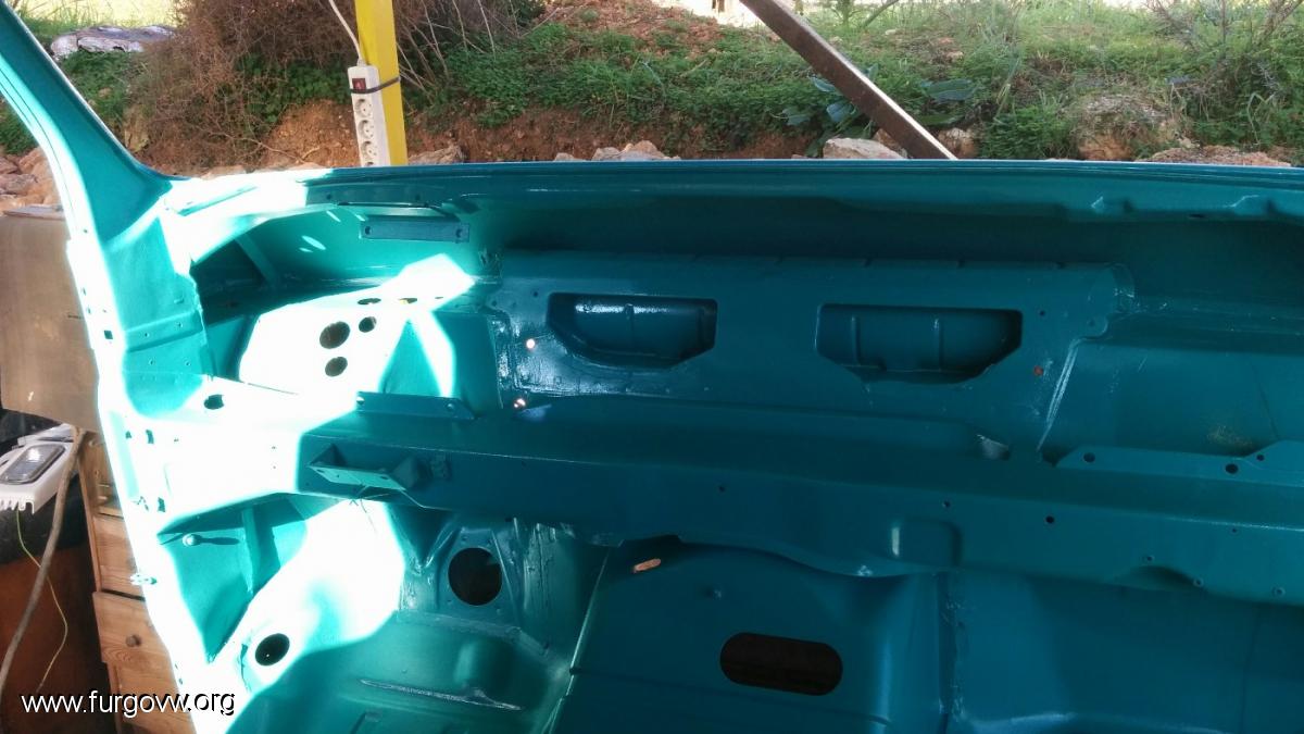

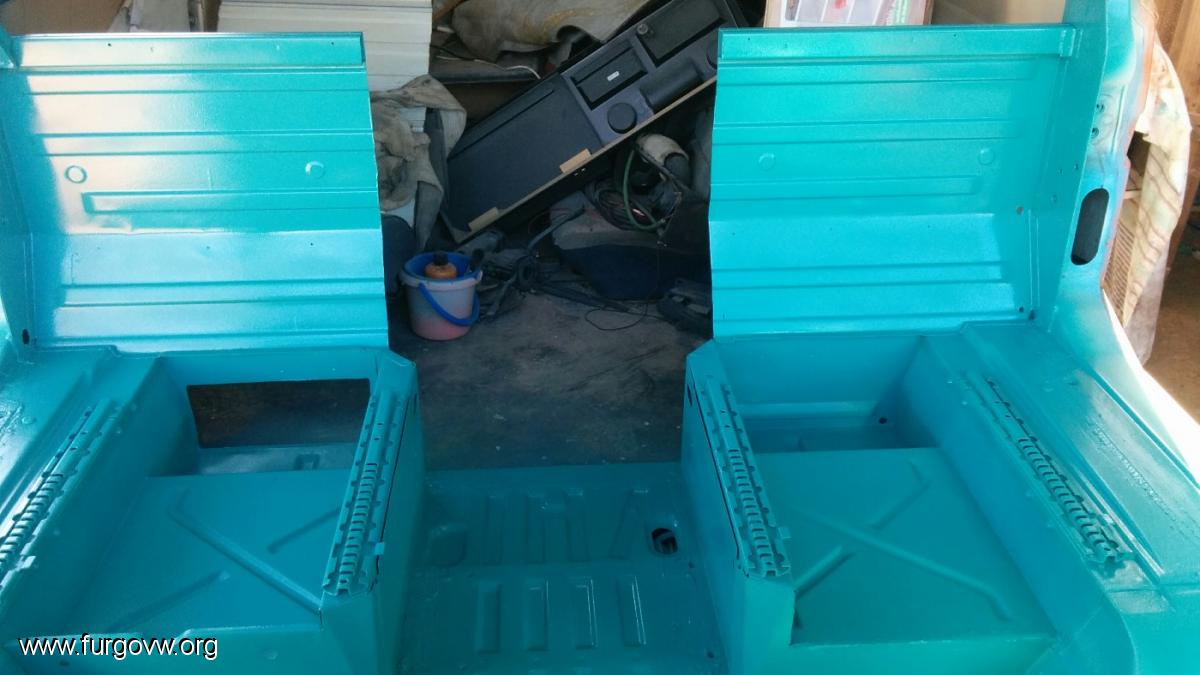

cabina pintada.
al final el color.... manda la policia digo la jefa , digo ... la novia !
azul turquesa !

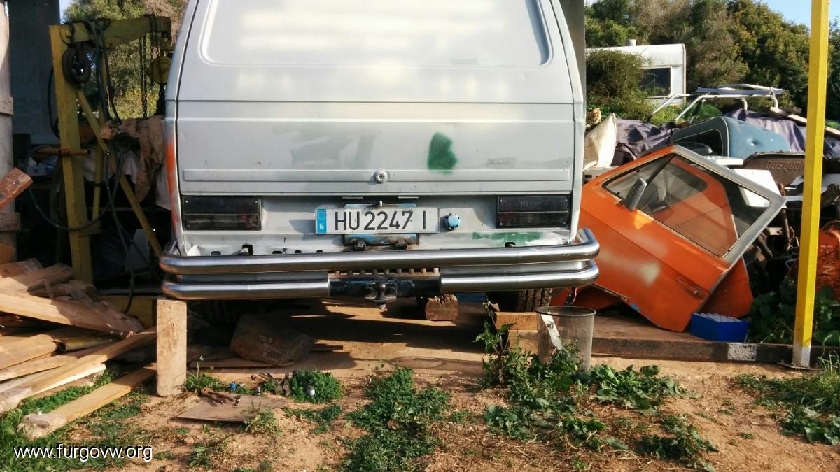

llego el paragolpe trasero de inox , a falta de hacer las sujeciones... aqui va una foto con el supuerpuesto

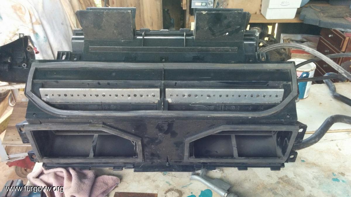

y ahora me quiero liar con la calefacción para colocarla limpia , alguien sabe como se abre?  hay que romper esas pestañas negras? van pegadas?

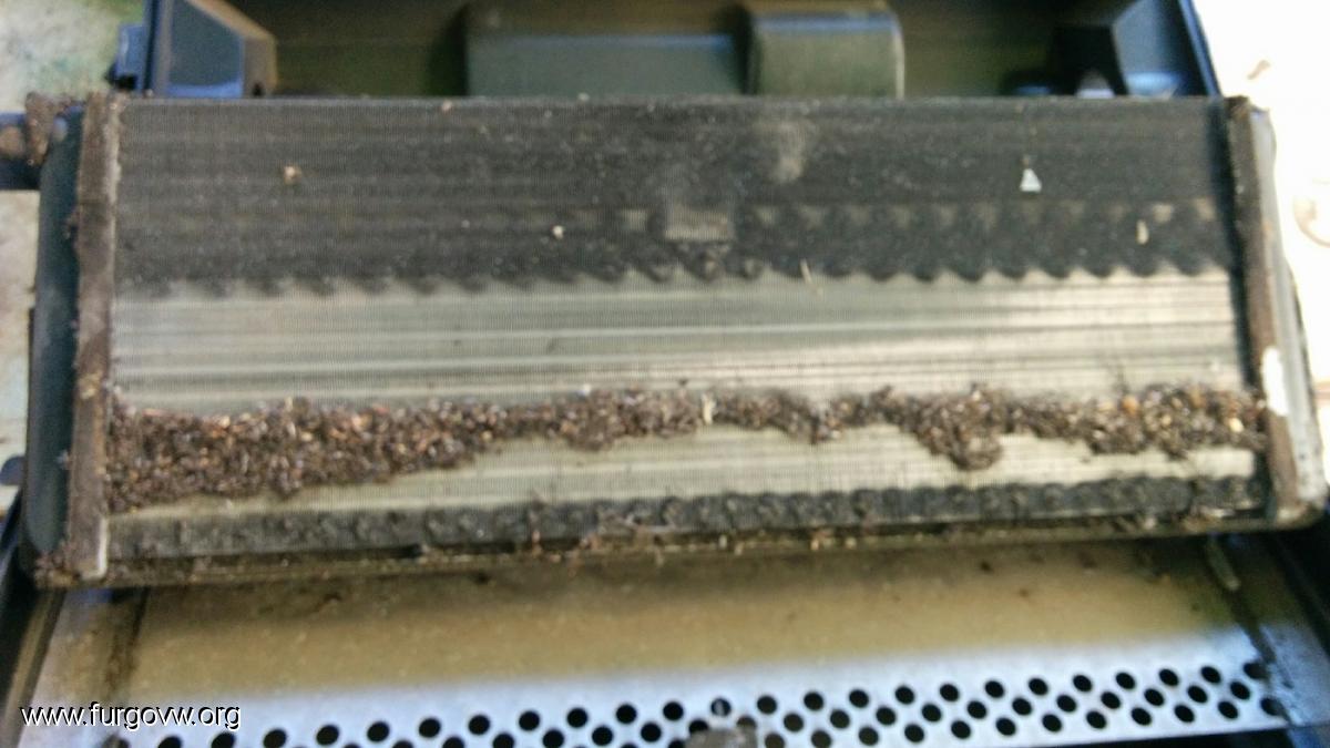

bueno , al final corte las pestañas de la calefacion con la radial, y menos mal.....
por que tenia una de mierda....
básicamente limpie todo con el compresor y un trapo , y volvi a cerrar....

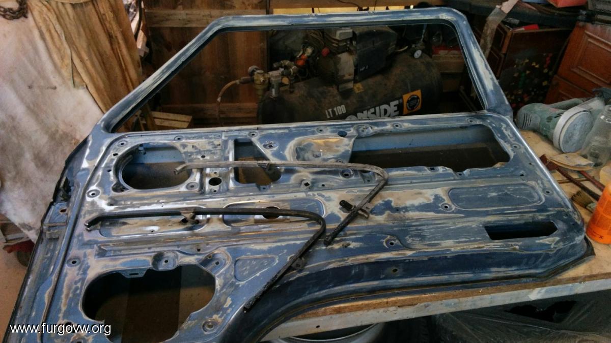

luego me puse con una puerta....
esa puerta la compre en ebay DE  a subasta por 9€ , venia con elevalunas electricos y cierre centralizado.  ;D
ya había comprado esas cosas hace meses , pero recambio nunca viene mal

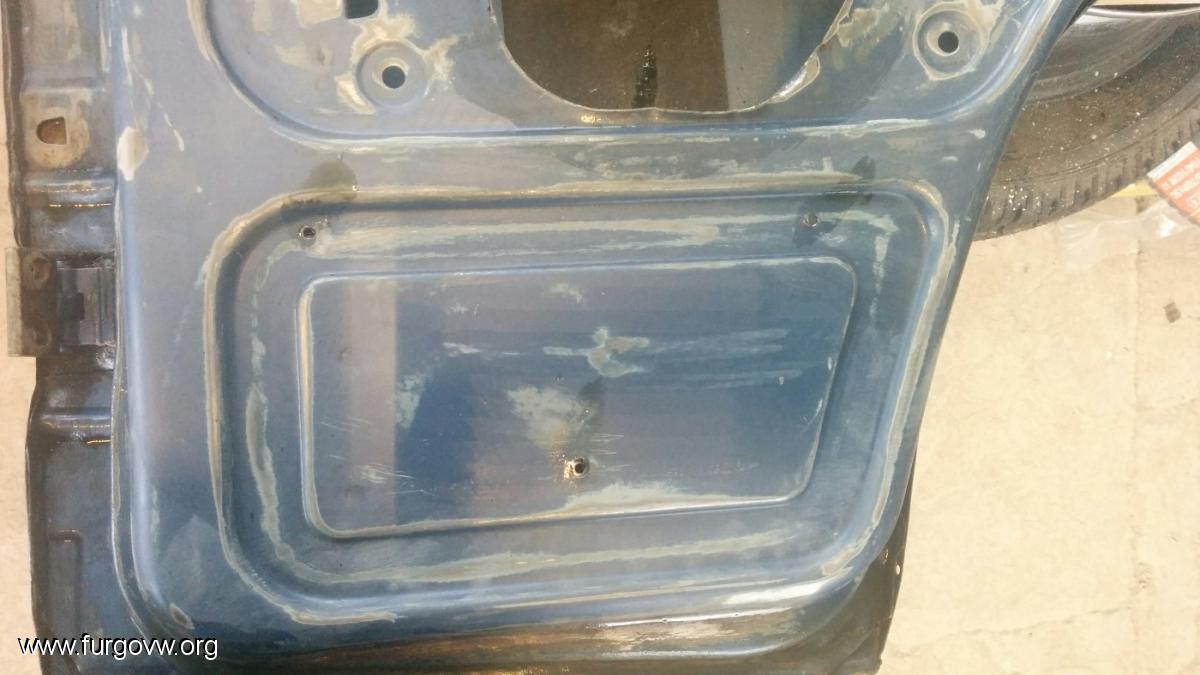

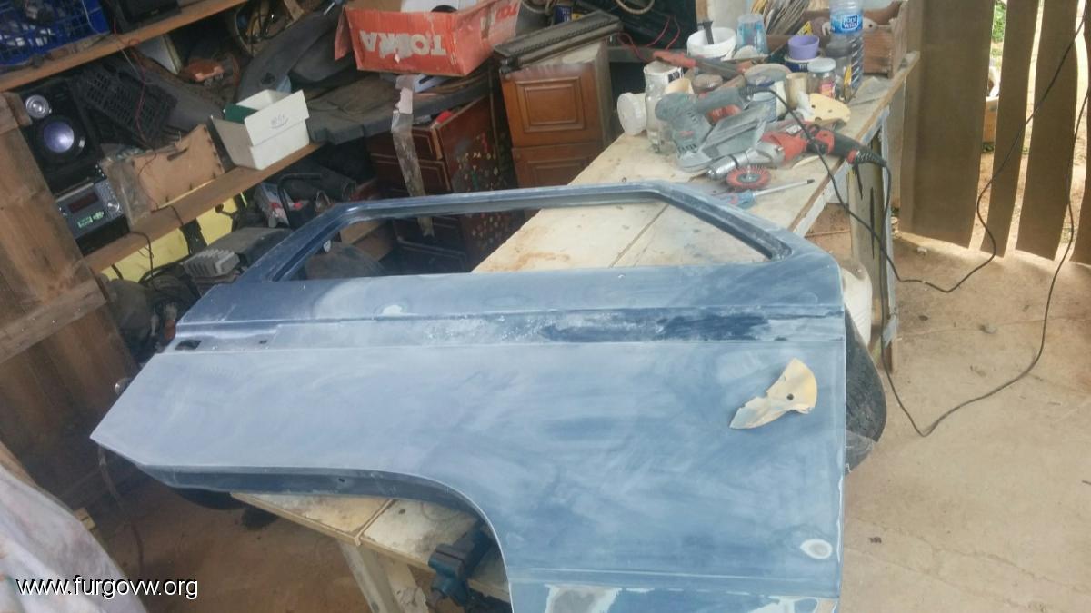

desmontar la entera ... lijarla entera...
tendré que tapar los agujeros de sujeción de la fibra.
tenia algunos agujeros echo por el anterior propietario de mala manera y semi oxidados... asi que una buena ronda de convertidor de oxido....

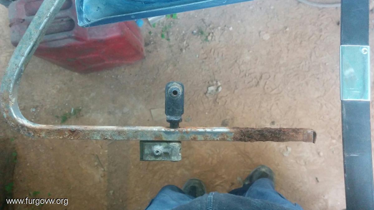

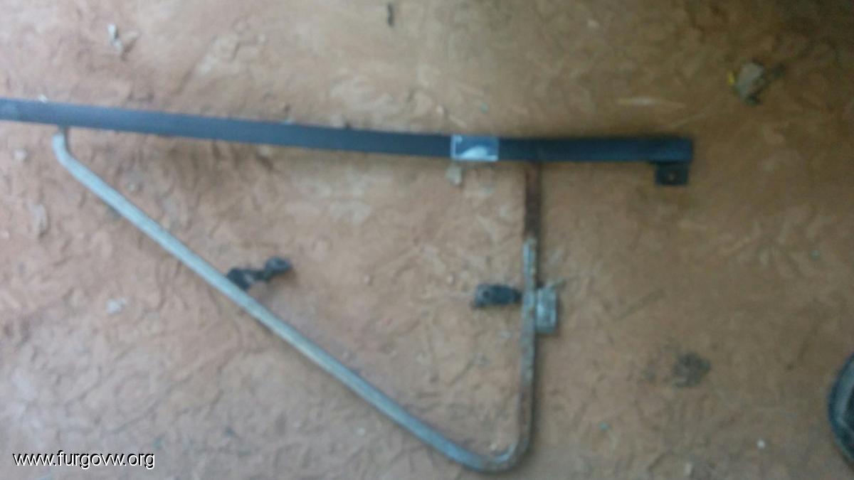

tb me puse con la ventana triangular.... que la tenia muy tocada
2 mm de oxido....
despues de lijar y luego acabar con chorro de arena...

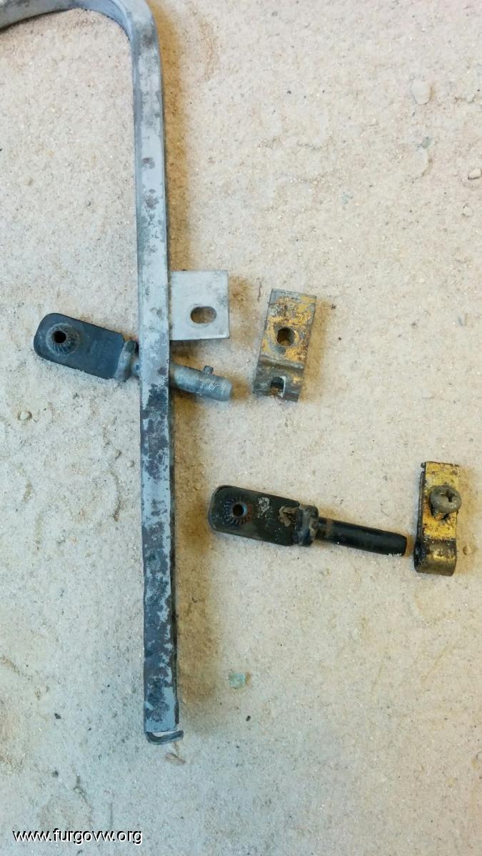

y de paso averigue una cosa....
sabia que unas ventanas abatible giraban 170º y otras solamente 80º
resulta que el eje pivotante no es el mismo
el que gira 170ª es un simple eje apretado en  su soporte, mientras que el de 80º el eje tiene un "rabo" que encaja en una ranura del soporte , y ese impide el movimiento .
la verdad es que NO VEO la ventaja de solo poder mover la ventana 80º,y se que ese modelo fue fabricado después de la otra ventana que tengo... que proviene de una pre84 ( la donante de mi techo)
en esta foto se ve bien el eje con su rabo  con el soporte y la fisura  con el otro normal.

me pedí un bote de 4L de imprimación tintan yate, en cuanto llegue pinto la puerta.... mañana ataco la otra puerta
