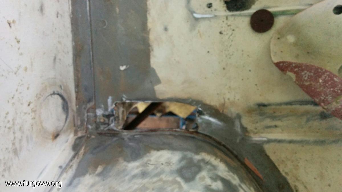

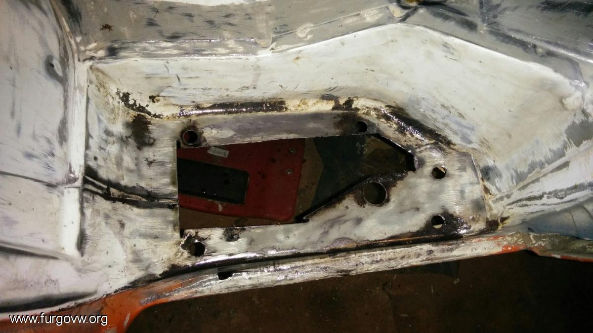

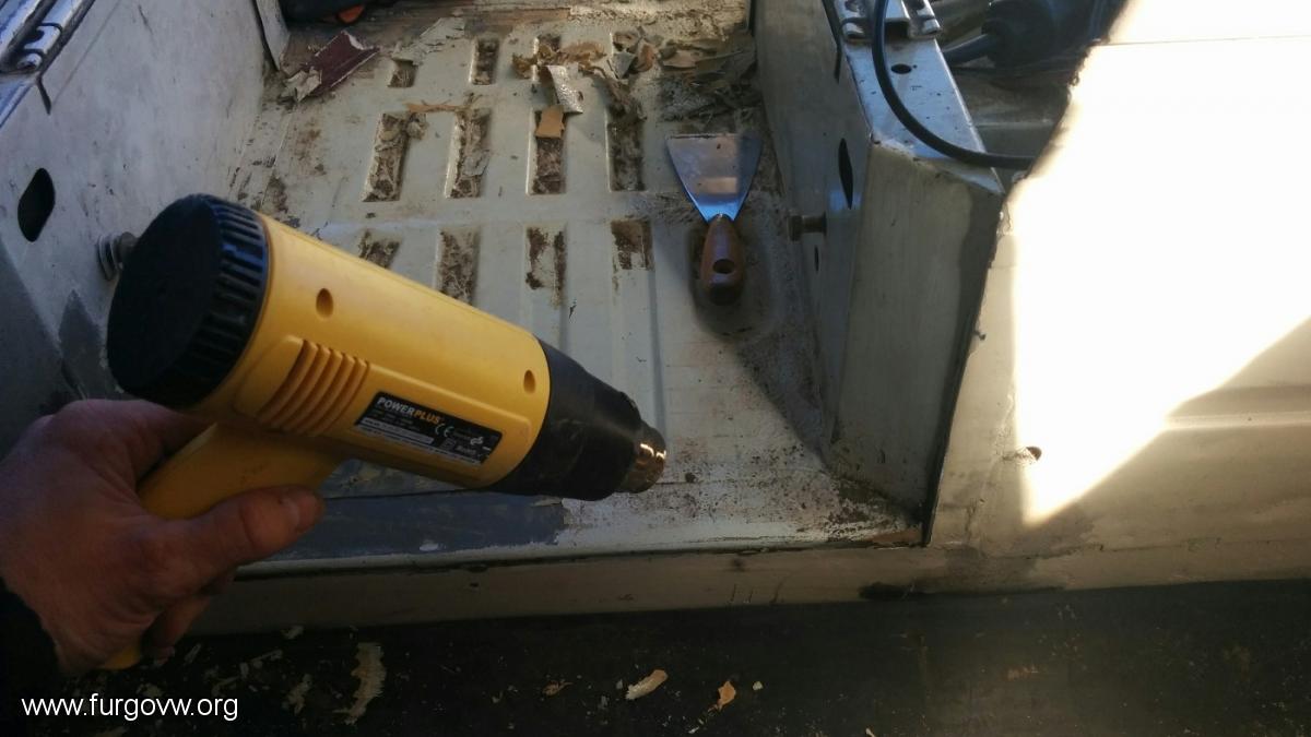

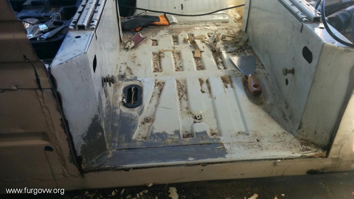

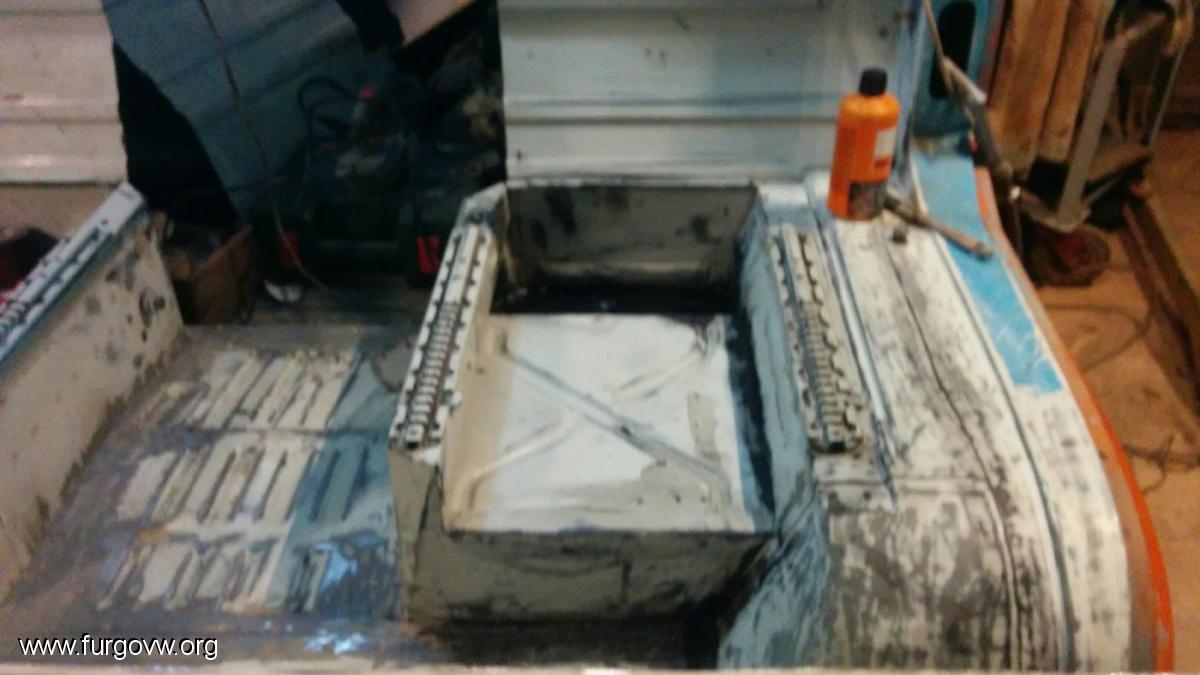

sigo lijando
y quitando el sella juntas en busca de oxidos escondidos... , con la decapadora y spatula sale facil...
mas convertidor de oxdo
y de nuevo   otro puntazo para mas adelante..... corte un cacho de chapa , y ya tengo el hueco del asiento listo para poner un cajón mas adelante

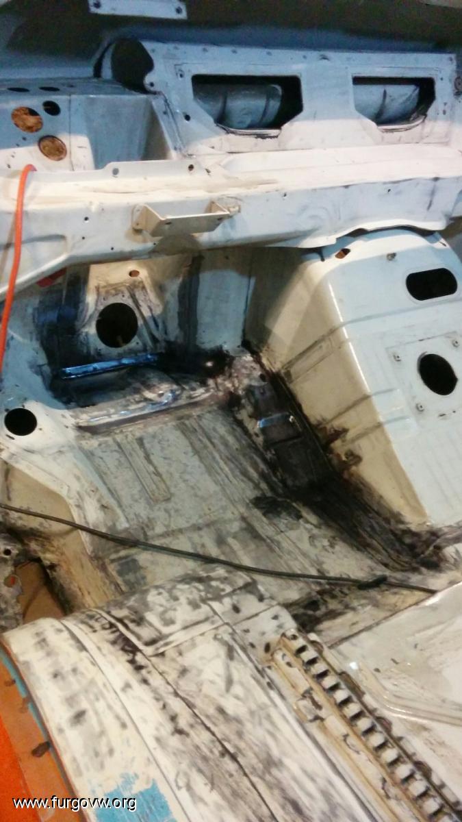

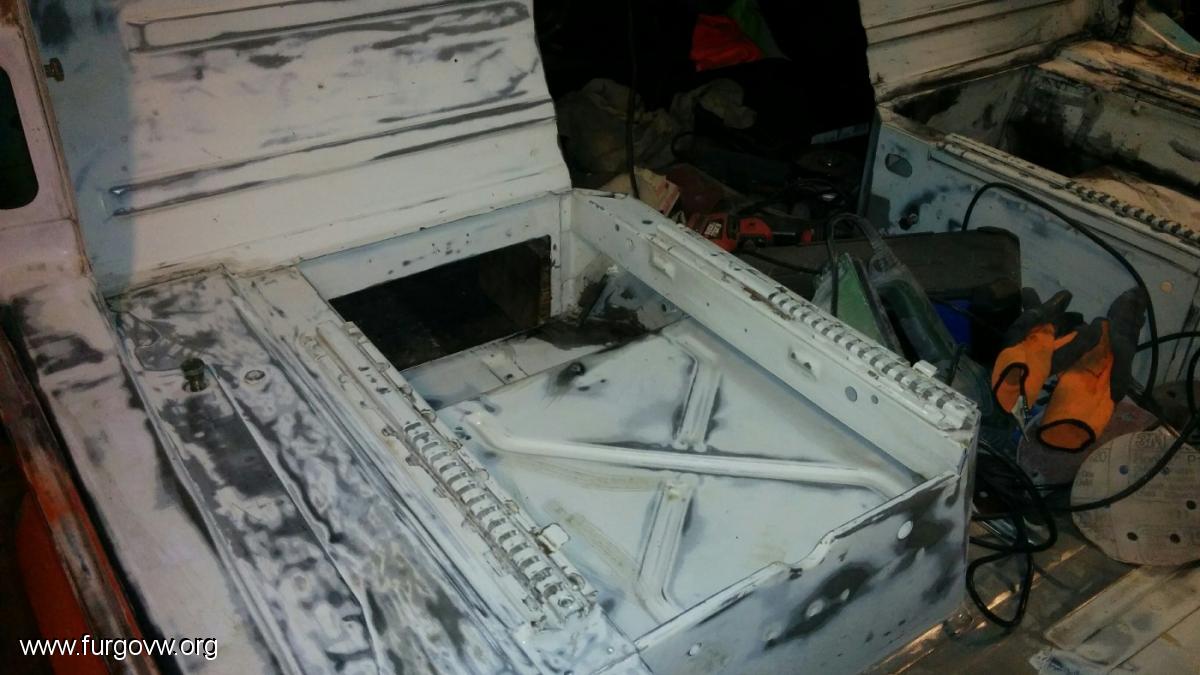

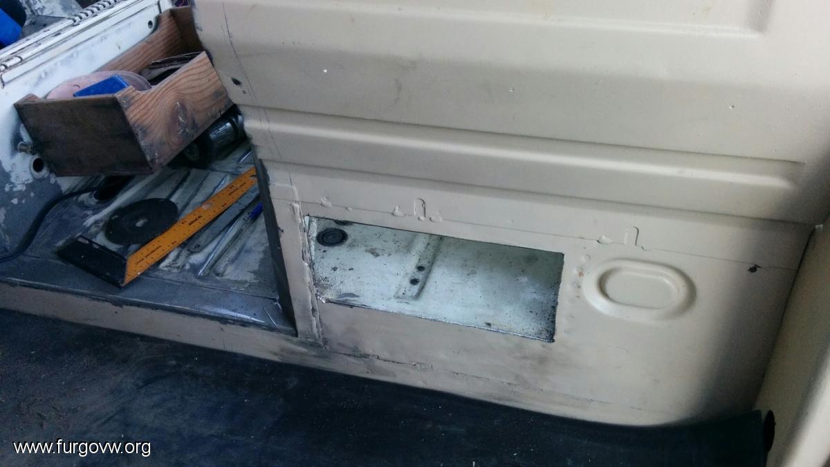

hoy seguí lijando la cabina  , a casi esta... y me ayudo mi chica un ratito
definitivamente , me encuentro óxidos y  PODRIDOS donde no me lo espero....  de nuevo estaba DEBAJO del sella juntas.... antes de quitarlo no se veía para nada...  AVISO  a todos los que tienen t3.... que se  miran eso...
bueno de nuevo le di a la radial...
debajo del piloto ira un cajón , y debajo del pasajero pondré una caja fuerte  con acceso desde atras....
tb corte  el otro escalón
