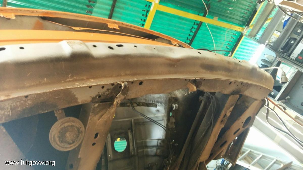

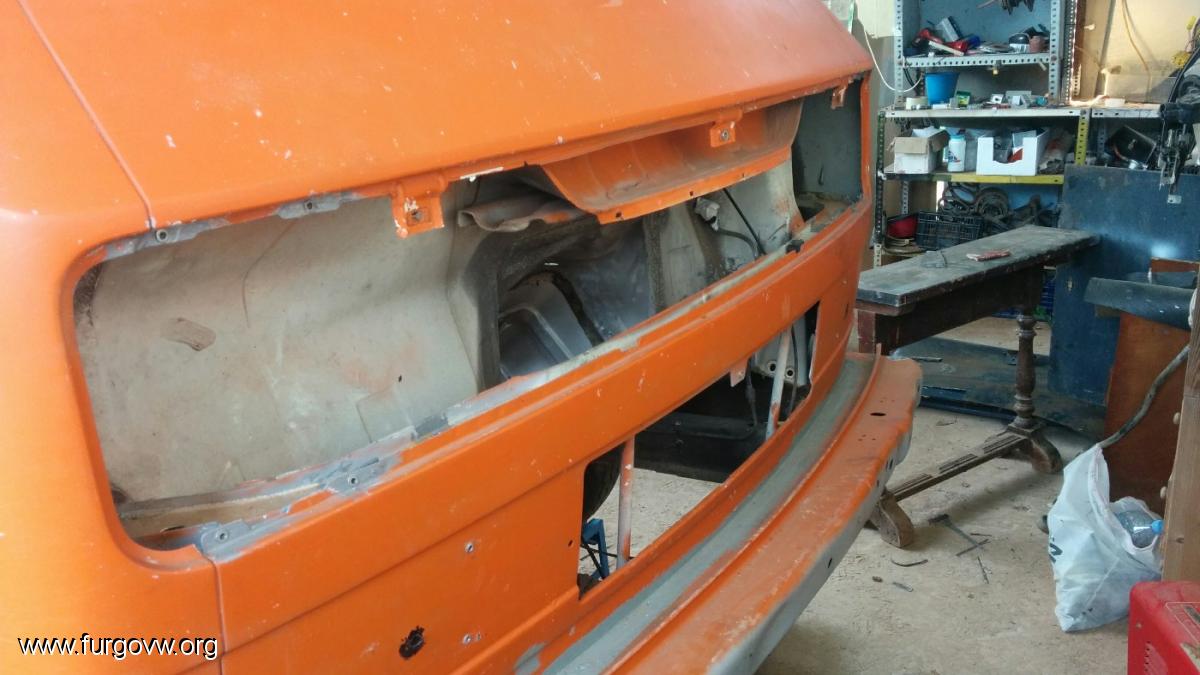

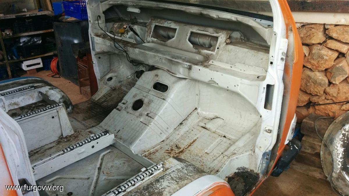

bueno.... POR FIN le doy caña  de la manera que queria...... hacia mas de un año que tenia estos pasos pendientes....

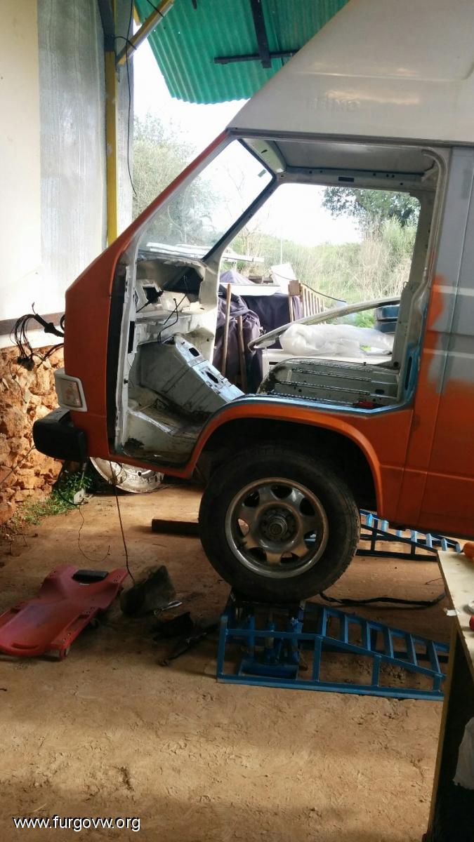

A DESMONTAR LA CABINA  y  de paso los bajos delanteros.... para pintarlo todo todito...
la furgo DESNUDA !
radiador, porta ruedas , bote de limpia parabrisa y caja selectora fuera....
no me quejo de los oxidos...
frontal desnudo
ya veremos si vuelve a arrancar ! .meparto .meparto .meparto .meparto .meparto
13.074

Con un par!  ;D
Vas ha currar comodìsimo, no has dejado ni un cable !estàs hecho un valiente! jejeje
Esas rampas son lo máximo que se levantan en la foto?
animatrix
Cita de: durruti1 en Diciembre 29, 2015, 21:50:26 pm
Con un par!  ;D
calla calla que hasta que no arranque  voy cagado! jajaja  , otros foreros pusieron los cables en una bolsa de plástico.... pero como tb voy a pintar los bajos... aprovecho y quito el cable de en medio del todo....
esas rampas suben  3 dedos mas , ni me hacia falta mas hoy , estuve cómodamente sentado para sacar el radiador.

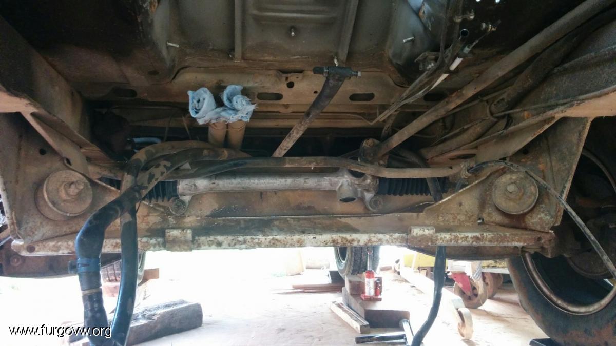

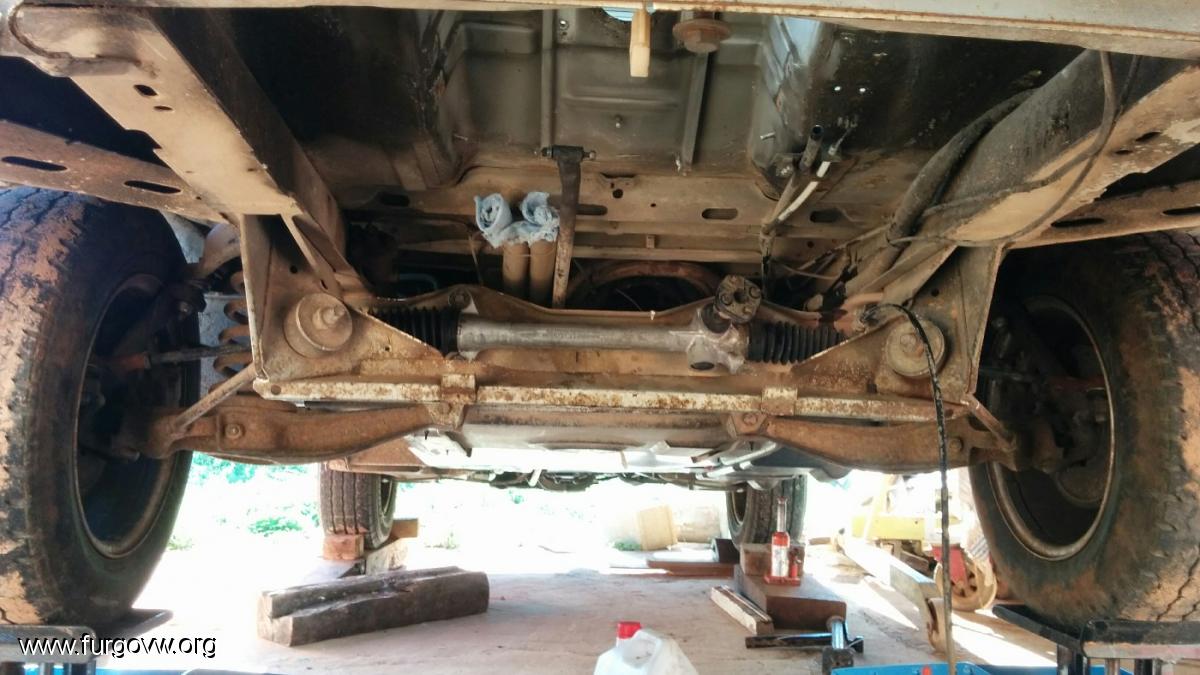

mañana saco la cremallera , la estabilizadora, tubos de freno..... y a ver si ya puedo hacer algo en los bajos que no sea una "chapuza"

estabilizadora , tubos de frenos ,  y caña de direcion fuera...

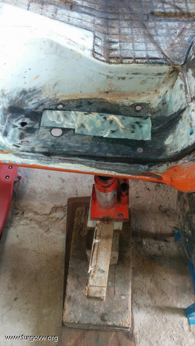

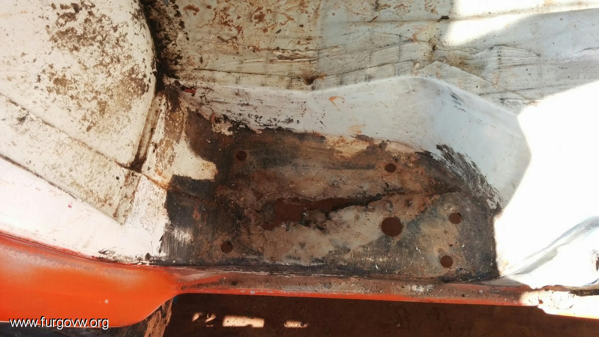

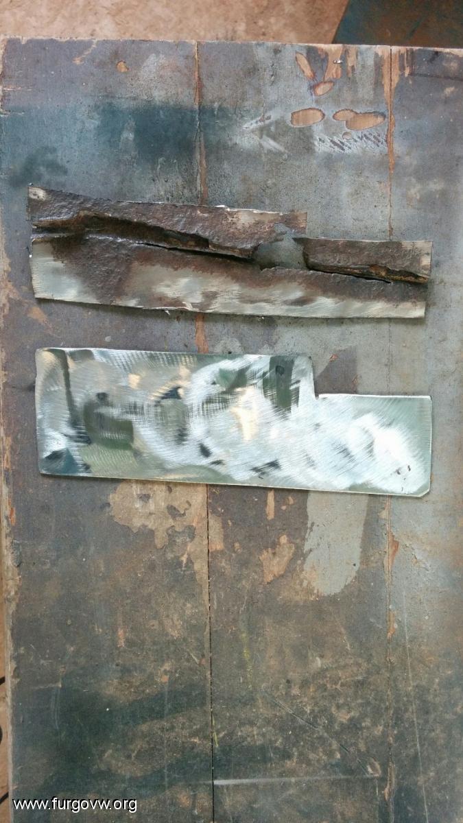

y aqui una fotos de mis escalones HOY , para que se vea el antes y el despues....
a ver si mañana avanzo mas..... que con esos dias festivos uno tienes que "sociabilizar-se" mas de lo que uno  quiere, prefiero estar con la furgo que celebrar el fin de año JOASS

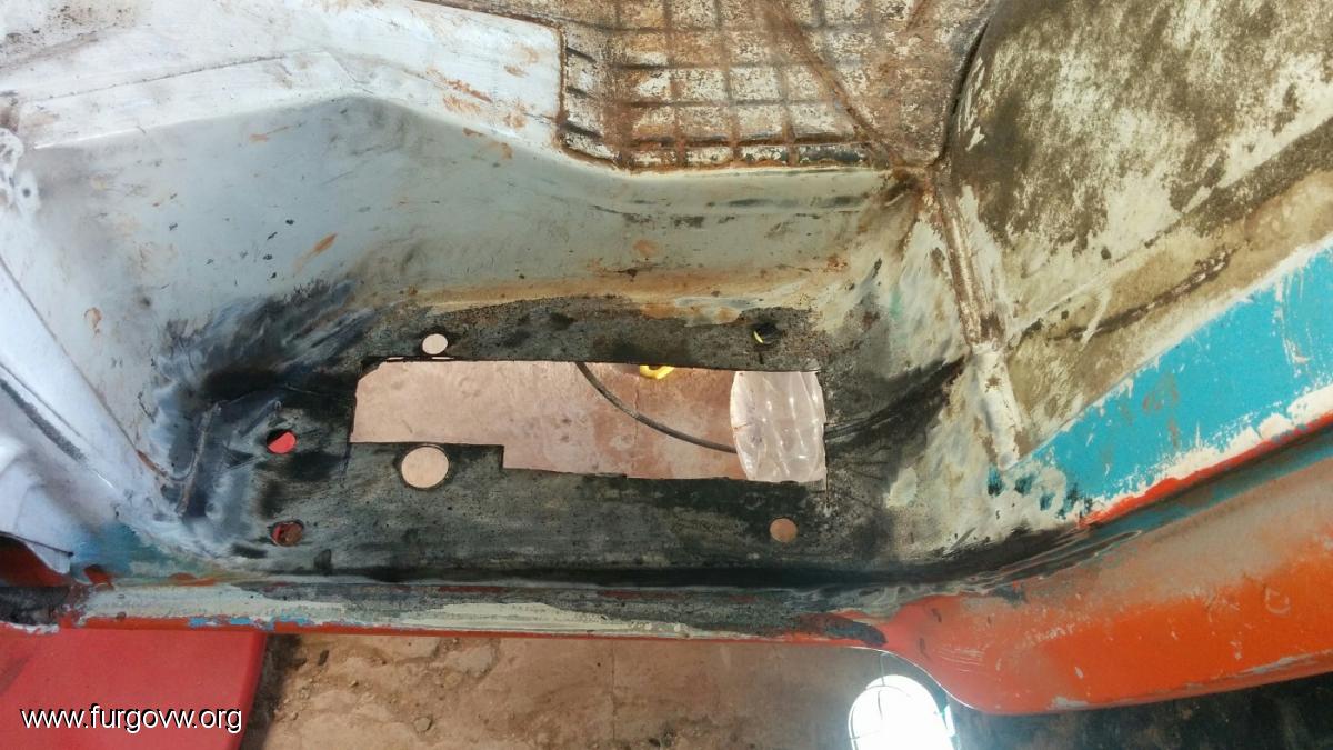

pocos avances hoy.... deje el escalon listo para soldar...

Poco curro de chapa te queda ya.
Le vas ha dar tu a la soldadura? A mi se me daba como el culo y no conseguí poner ni un punto con una de hilo  .meparto y cuando me soldaron el lado cocina era desesperante ver lo poco que se avanzaba a pesar del cariño que le ponía quien me lo soldó.  ;)
Me gusta verde y blanca! Encima original porque no hay muchas verdes!!
animatrix
pues mas o menos como a ti....  me salio mal la cosa..... pedire ayuda a un colega....

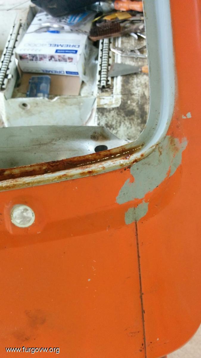

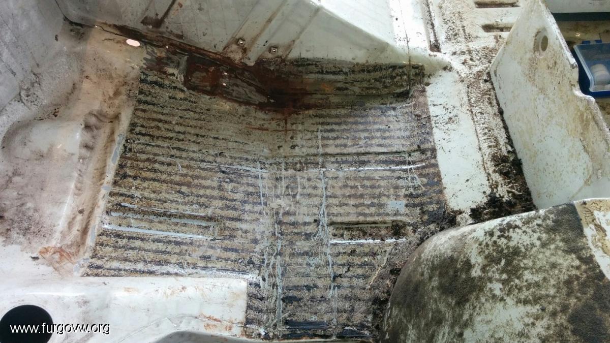

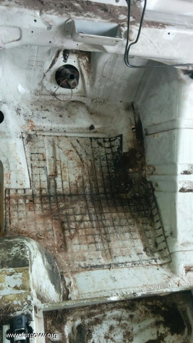

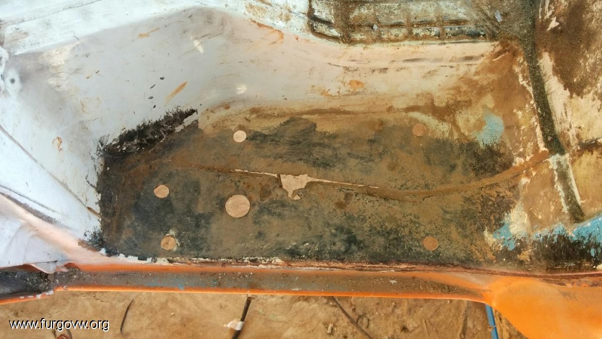

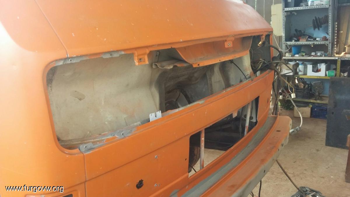

después del fiasco de soldar.... me puse con otras cosas , mientras me busco alguna alma caritativa que me ayude con los escalones...
seguí desnudando la furgo
fuera cables eléctricos colgando...

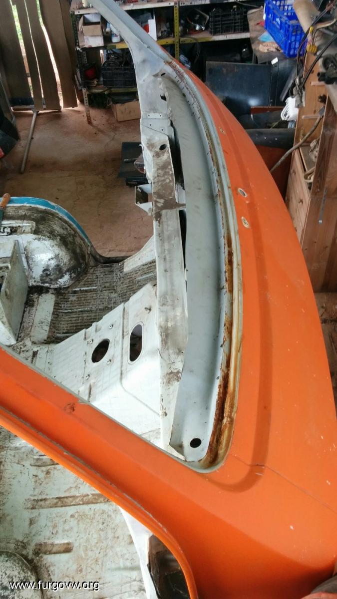

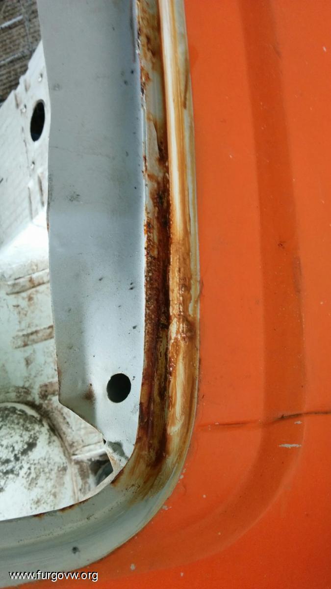

quite la tela asfáltica para quitar bien el oxido del pedal , con decapadora y espatula sale sin problema
y quite el parabrisas... cuando lo quite en 2014 tenia prisas , y no tenia a mano la imprimacion antioxidante , solo le habia puesto aparejo.... y claro se volvio a oxidar,  de ahi que lo volvi a quitar esperándome lo que encontré...
lo que me jode no es el oxido si no lo mojado que estaba eso.... si hace como 7 semanas  que no llueve por aqui....
había cambiado  la goma por una nueva en 2014 pensando que no entraría mas agua ,pense  que era culpa de la goma vieja y seca y veo que no
al final are esas canaletas de desagüe que otros foreros han echo.... alguien recuerda QUIEN y COMO?
13429
