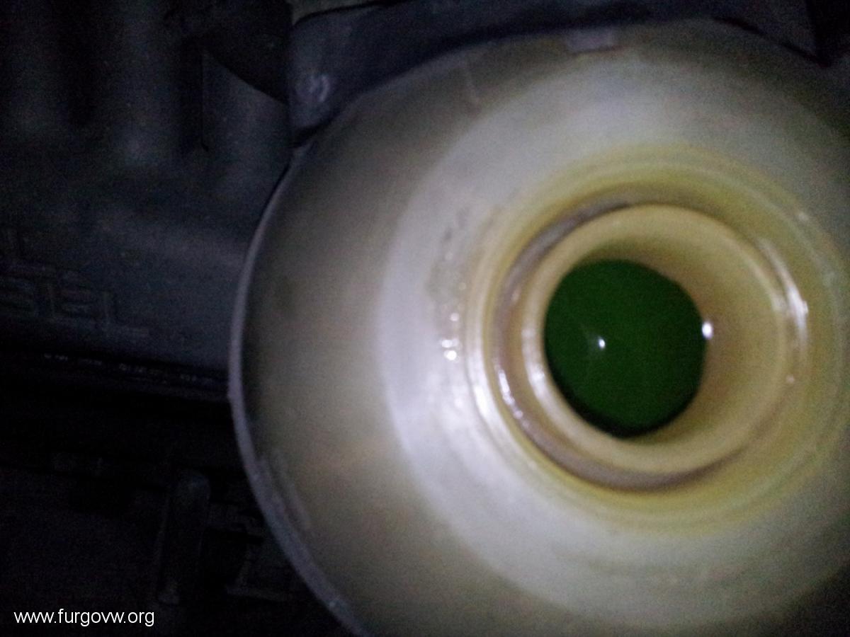

Lo que me sigue escamando es que haya agua dentor del tubo de llenado de aceite, a ver si puedo hacer una fotillo y la subo, es como una pasta blanca

aproveche e hice unas fotos, para que veais lo que comentaba de la boca de llenado de aceite, y la botella de expansion del circuito refrigerante.
