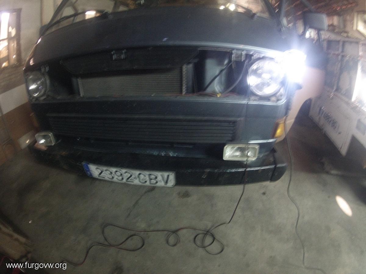

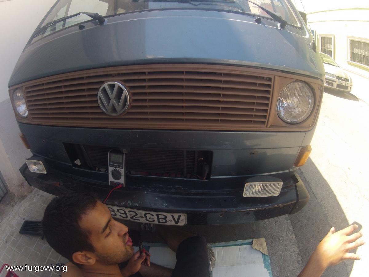

Procedemos a desmontar la parrilla inferior de la furgo

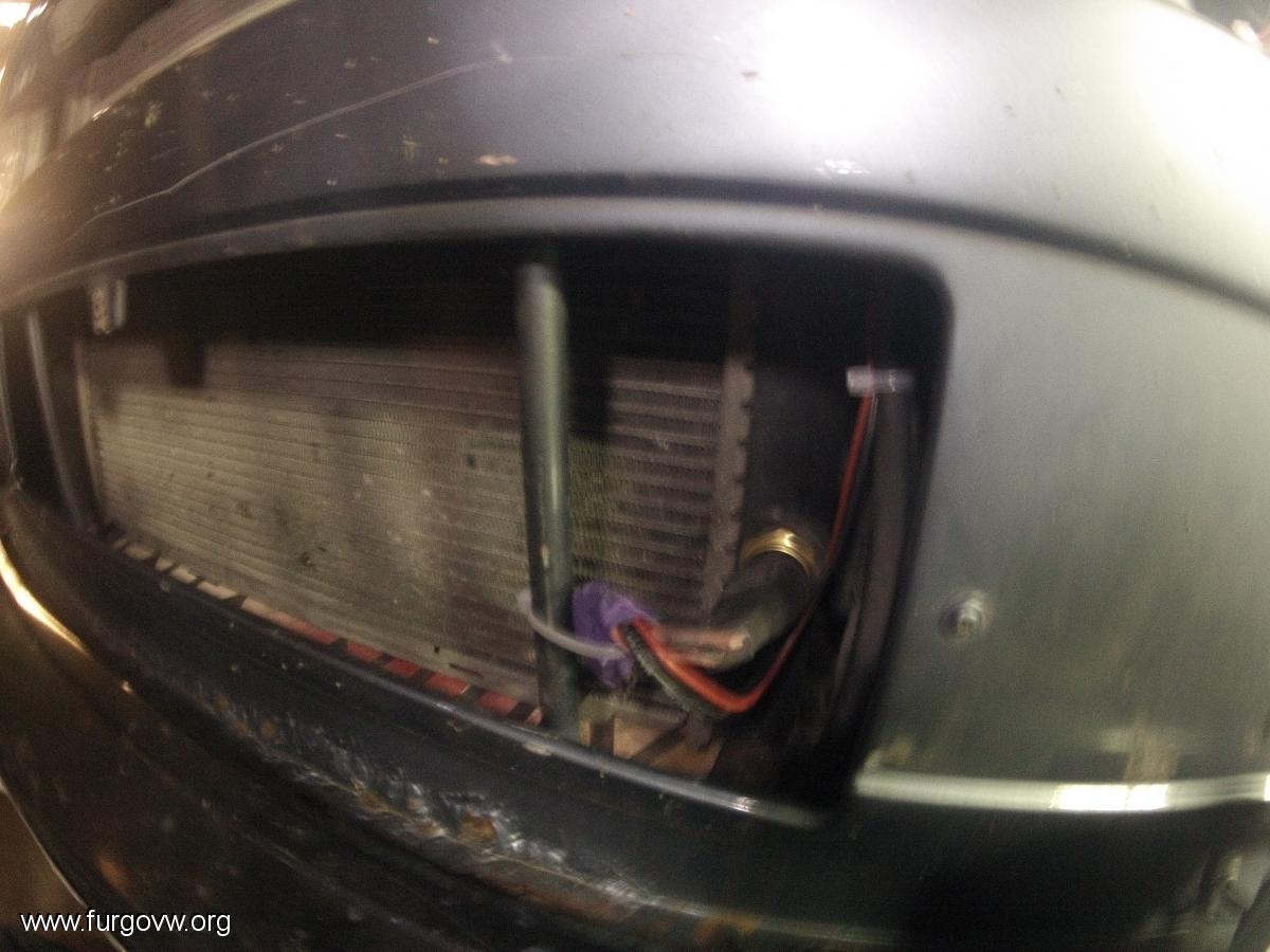

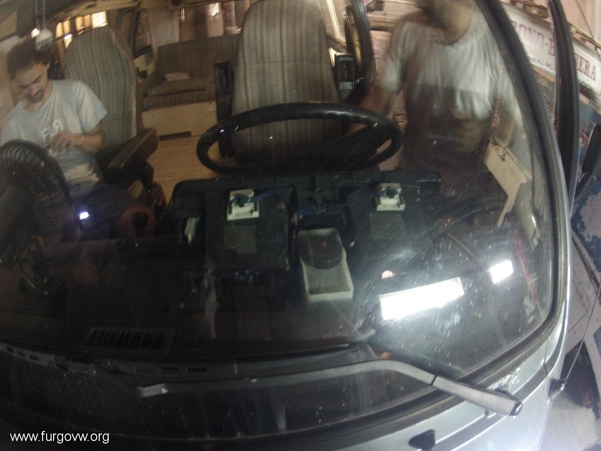

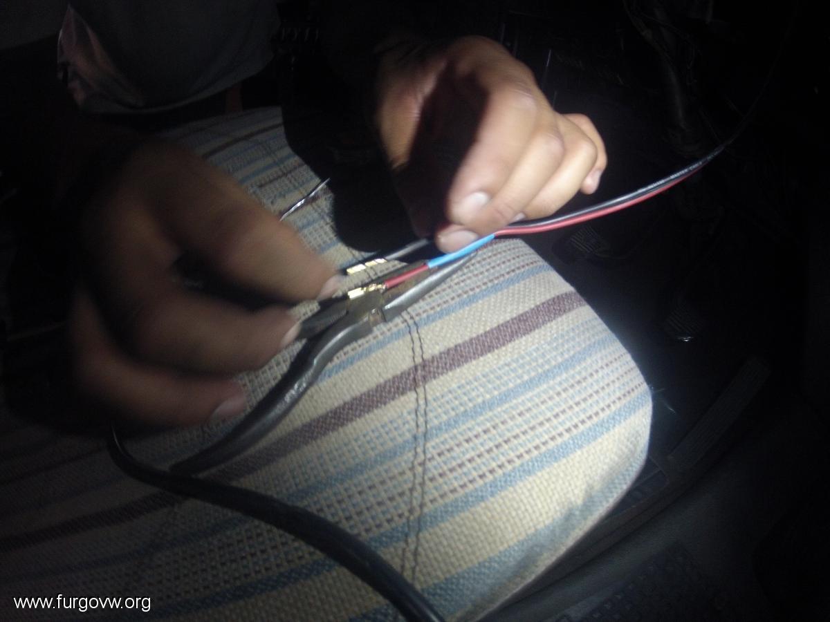

comprobamos mediante un polimetro que llega corriente a el enchufe que acciona el ventilador
Observamos que si que funciona el ventilador y nos aseguramos que es cierto haciendo un puente casero y comprobamos que funciona como si de cual avioneta se tratara.

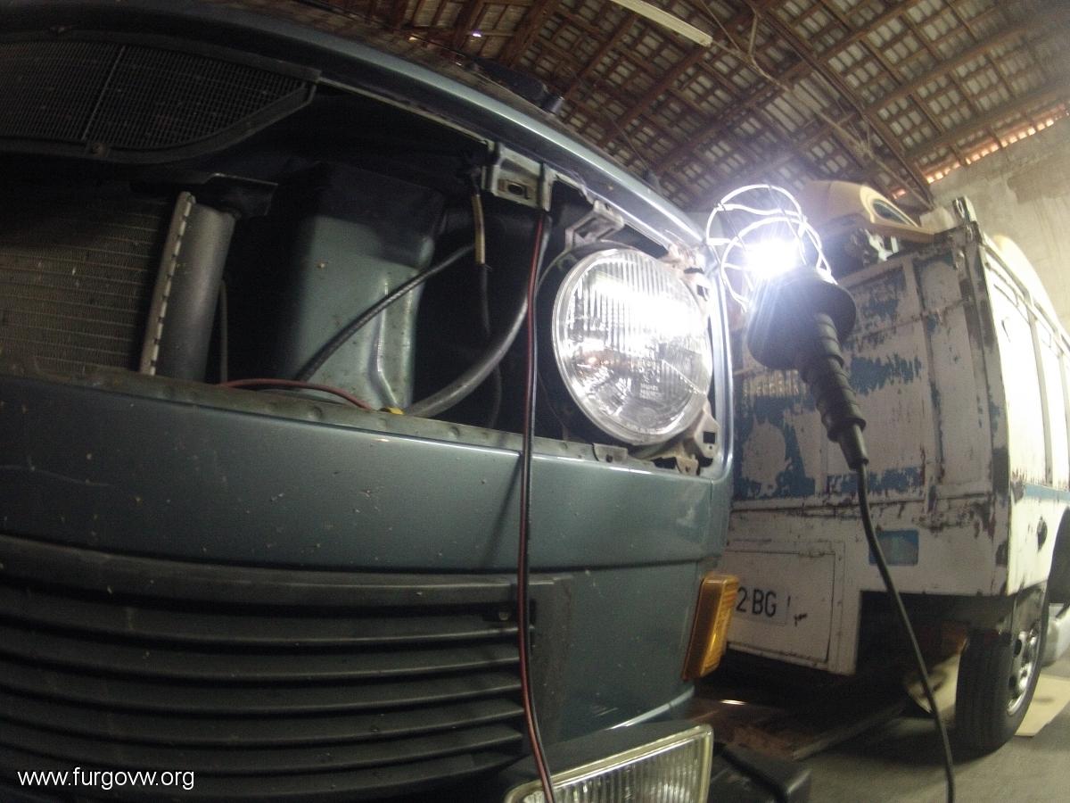

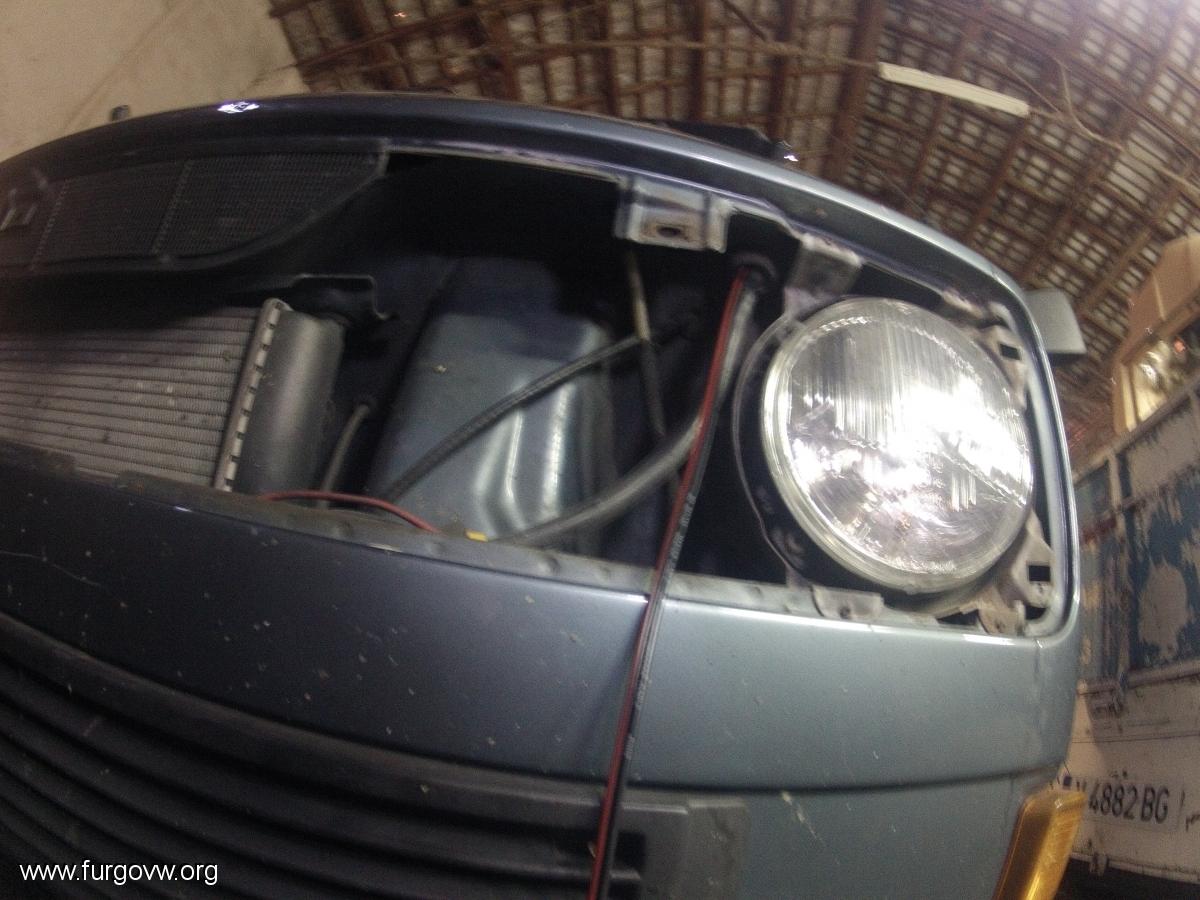

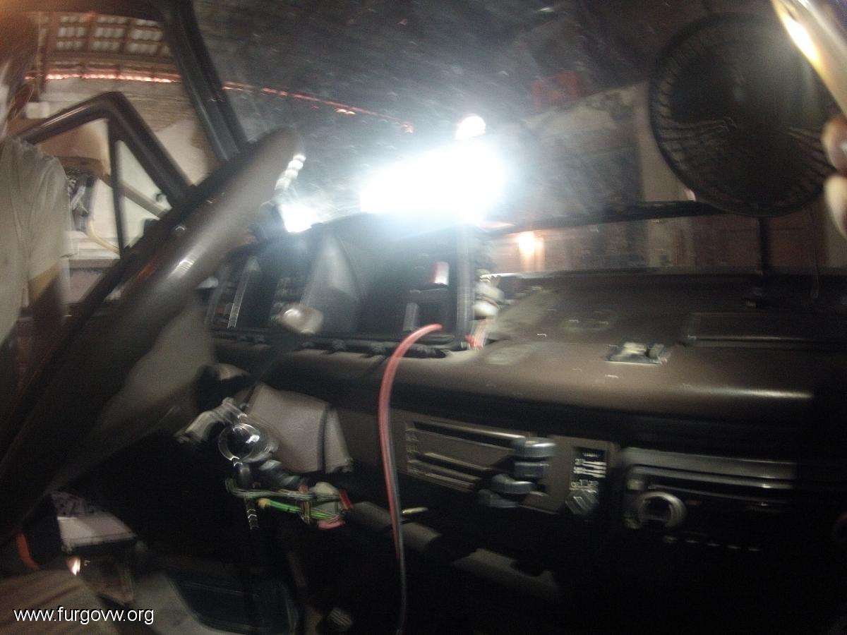

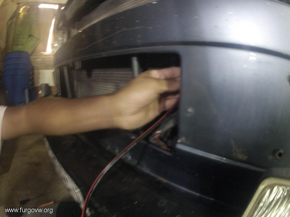

Comenzamos con la tarea, desmontamos la parrilla frontal de los faros y como se puede observar metemos un cable de 1,5mm y 5 metros de largo (sobrará cable, más vale que sobre que que falte) por un conducto de cables justo al lado del faro derecho
sencillo tan solo meter y empujar con paciencia, pero entra muy muy fácil

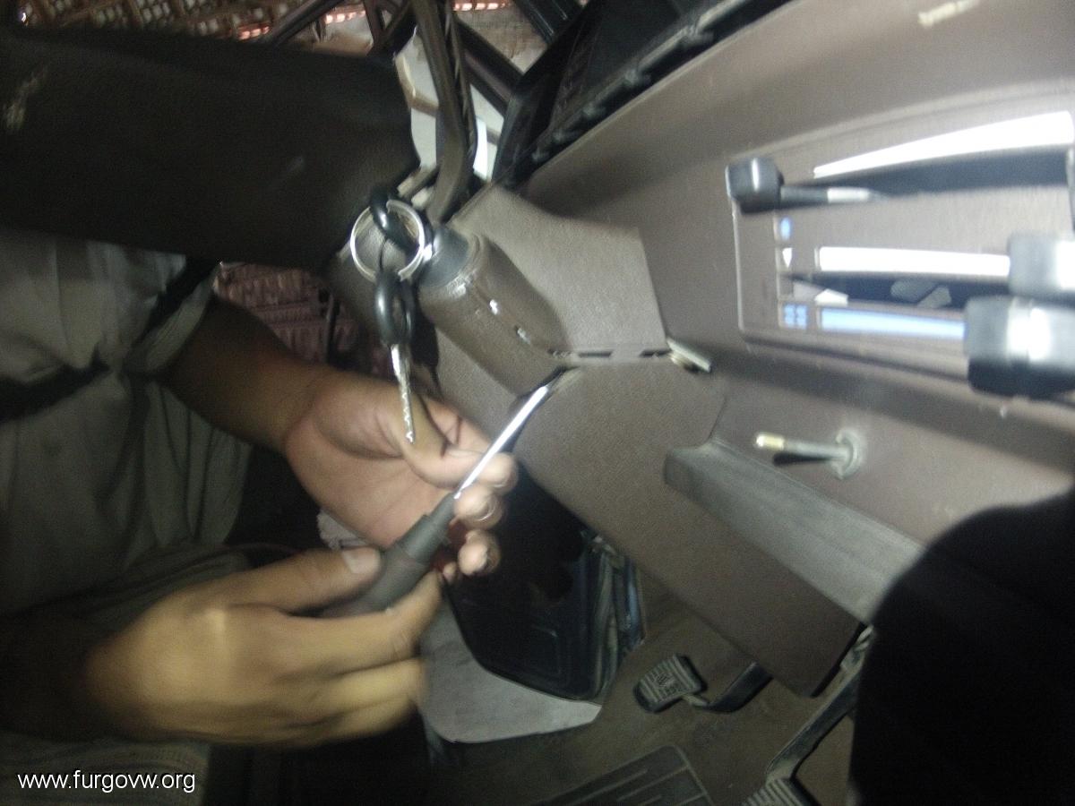

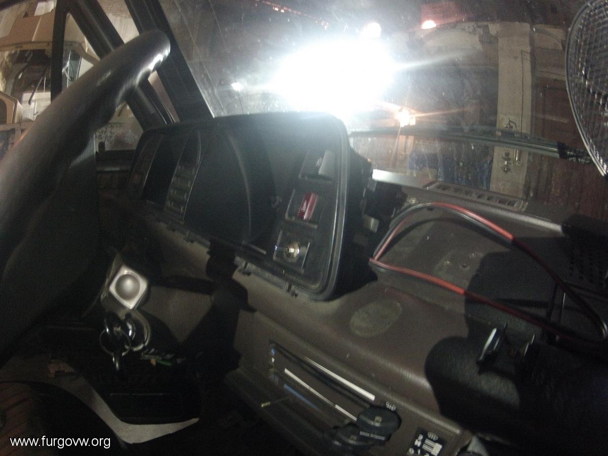

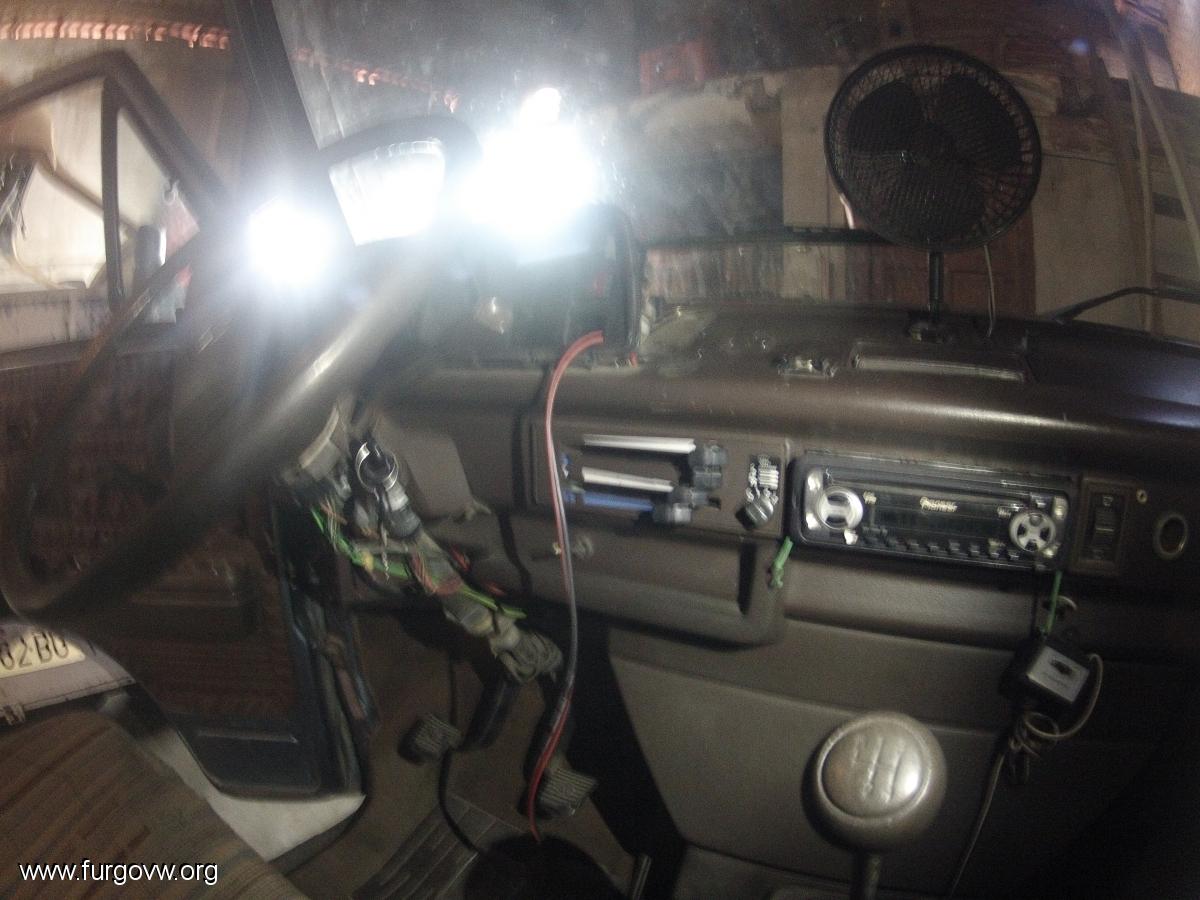

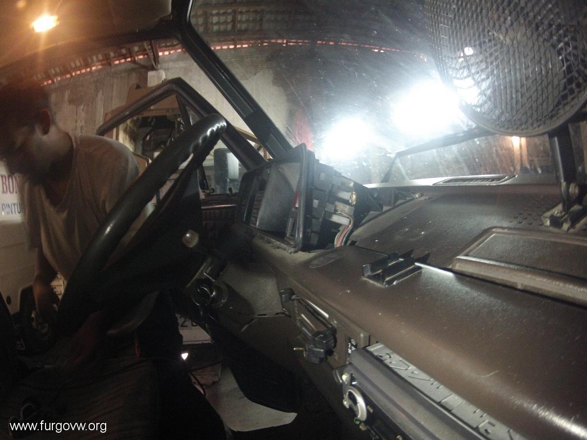

Despues de meterlo desmontamos la parte superior de nuestro cuenta kilometros, no tiene mucha complicación, hay dos pestañas y sale sencillo, esto lo hacemos porque por ahí va a aparecer nuestro cable que anteriormente lo habíamos comenzado a pasar por la parrilla delantera
Quitamos el par de tornillos que están justo debajo del bombín de la llave para a ver si veíamos el cable

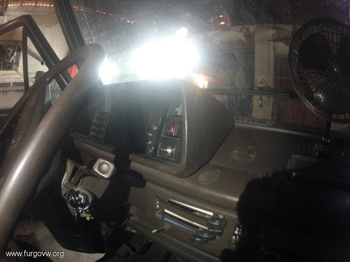

Y aquí va lo mejor de esta historia, mi T3 tiene un conmutador a la derecha justo debajo de las luces de emergencia que cuando la adquirí ya estaba roto, decidí quitarlo para pasar el cable y poner el interruptor ahí
vemos como por fin encontramos el cable y lo sacamos

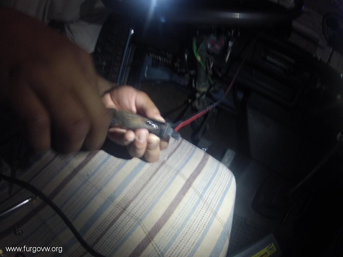

Mediante un sencillo soldador de estaño termo retactil y unos cuantos terminales faston lo soldamos al cable y lo dejamos bien cubierto y aseado
cogemos nuestro antiguo conmutador y le ponemos nuestro interruptor de 2 posiciones (parado y a toda potencia)

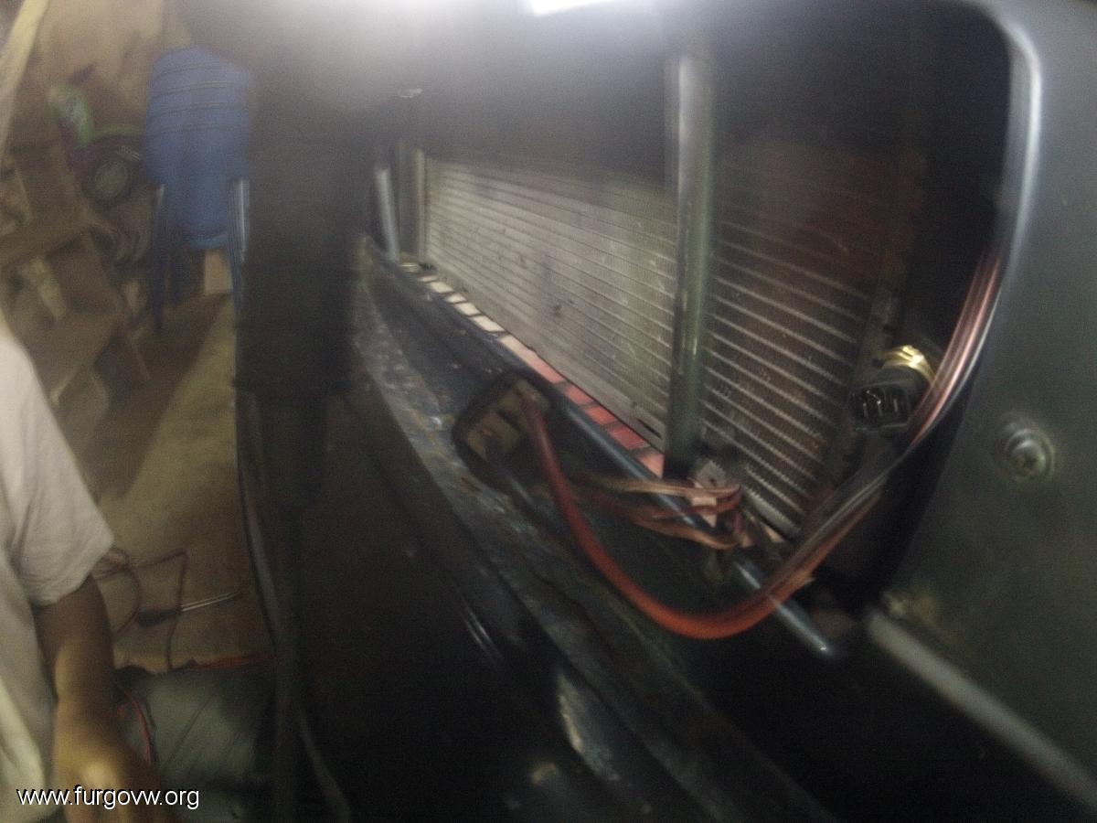

Una vez hemos colocado el interruptor nos vamos a la parrilla delantera para conectarlo al conector del termocontactor
pasamos nuestro cable hasta la parrilla inferior, le ponemos unas cuantas bridas para que quede ordenadito

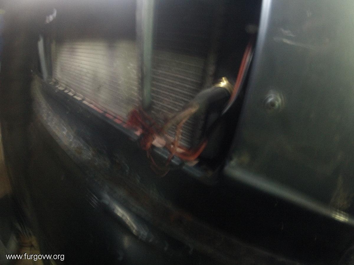

aquí tenemos el interruptor del termocontactor con el puente hecho para comprobar que todo funcionaba (esto no se iba a quedar así de chapuza)
Lo que hacemos aquí y perdón por la imagen movida es conectar el el enchufe del termocontactor y sacar un conector de dos posiciones conectado directamente al cable, esto lo hicimos por si alguna vez le daba por encenderse solo y que lo de dejarlo hecho un puente queda muy desastrado
Un poco de cinta aislante que cubra los cables y los conectores y cerramos

Buenas miguexin fijate en la ante penultima fotografía coge unos alicates de punta y donde meto yo los cables mete las puntas de los alicates, si hace buena conexión el ventilador funcionara automáticamente de esa manera sabrás a ciencia cierta si funciona o si no.
