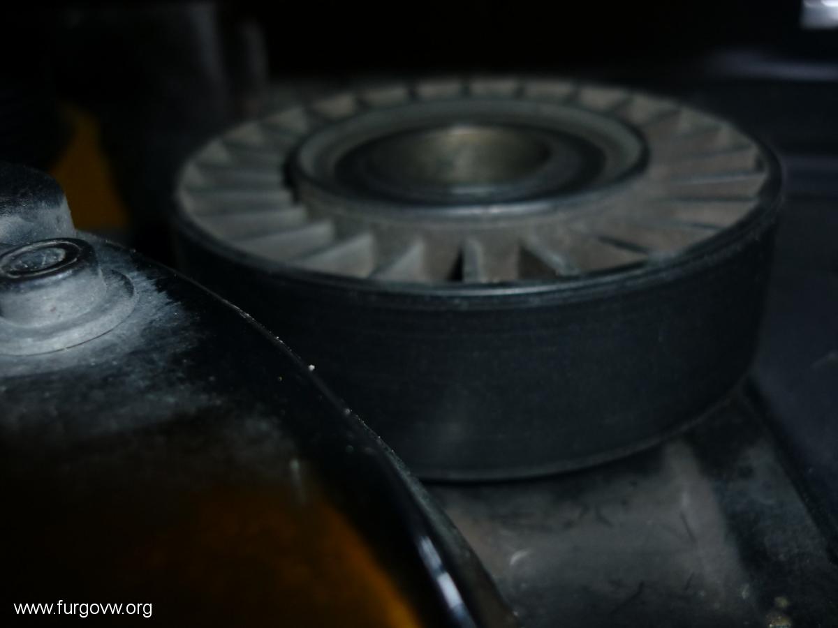

Hay que poner un rodillo exactamente igual que el que ya hay
en esta posicion

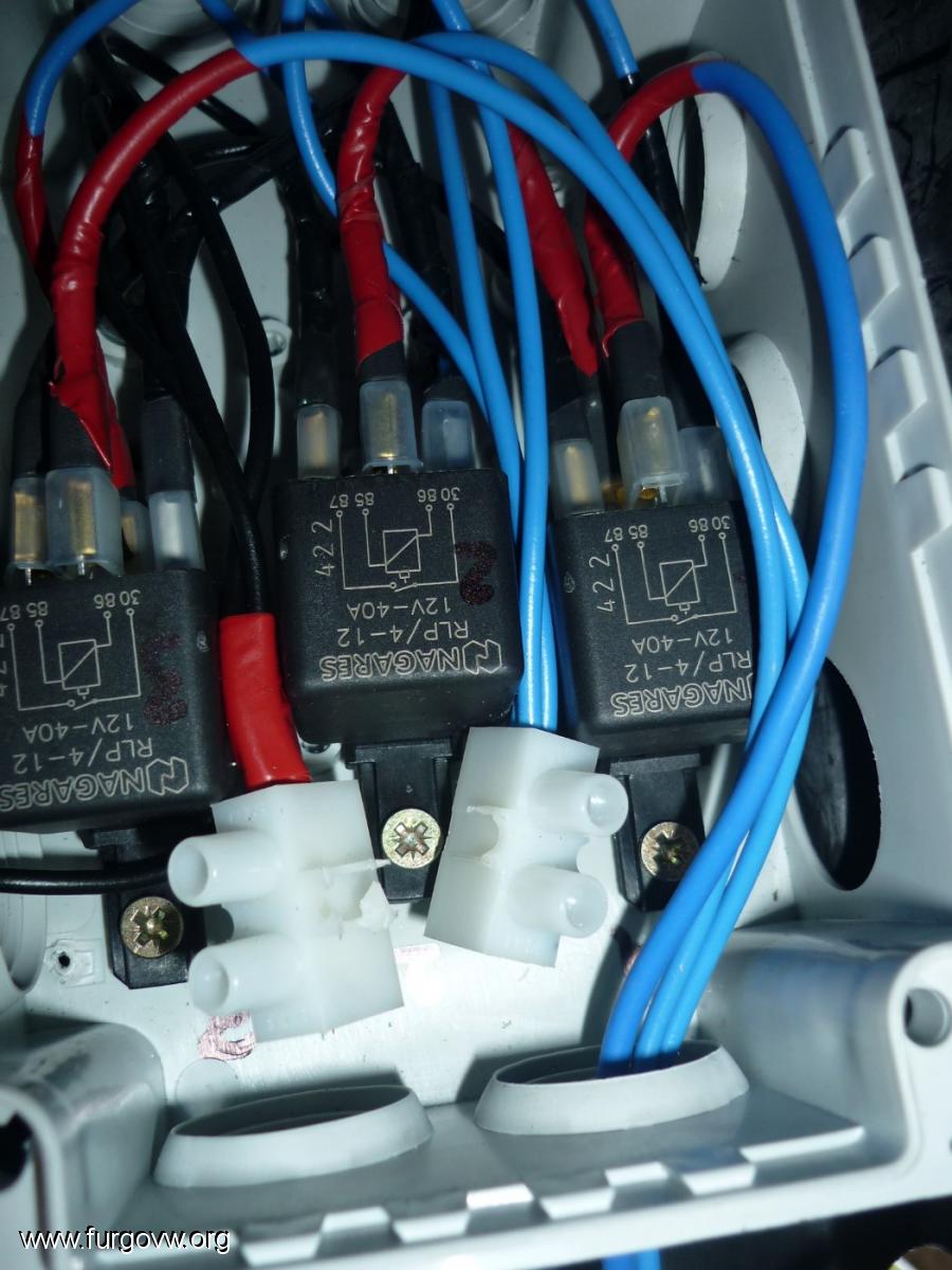

Alguien sabe si puedo mediante un rele comandar(meterle positivo)al cable que viene del termocontacto radiador que a su vez activa el rele de la velocidad uno y dos de los ventiladores?
La iidea  original es meter chicha al cable de 4mm de los electros mediante rele, pero no entiendo como funcionan;cada ventilador lleva 2 cables y cada ventilador 2 velocidades , si suelto un conector solo funciona la 2 segunda velocidad de uno....en fin que lo pillo el tema

efectivamente me deje los 2 conectores de la cajita negra, gracias ya esta montada la correa altwrnador, al final compre el rodilo en la vw al mismo precio q los no originales y sin problemas por ni atinarcon el coreecto, semana perdida q llevo con ezto, enfin.la correa creo q demasiado tensa, no se si se forzara el tensor, la vieja no iba tan ajustada.luego pongo fotos
Tranquilo... Va así de tensa y aún así tiende a chirriar cuando tiene algo de tiempo y entra en funcionamiento el compresor. Aqui que es zona de uso intensivo de aire las correas me duran unos 40.000 km sin meter ningún grillo en algún momento.

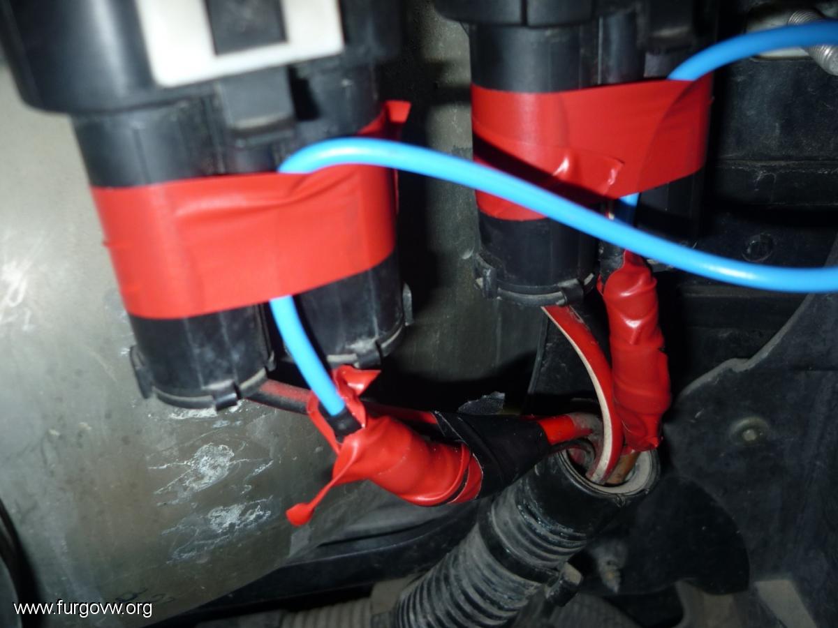

Ya tengo todo montado, instalacion electrica comprobada,finalmente he conectado al cable que viene del termo contacto y va a los rele de los electros, menos cable y menos seccion de cable, funciona todo, ahora a esperar cita con taller que me tienen que adadtar 2 racores para conectar comprecor, unas fotos:
caja reles ;D en vano motor (bateria)
la conexion con electroventiladore, pelando cable(sin cortar) enrollando el otro  y estaño
