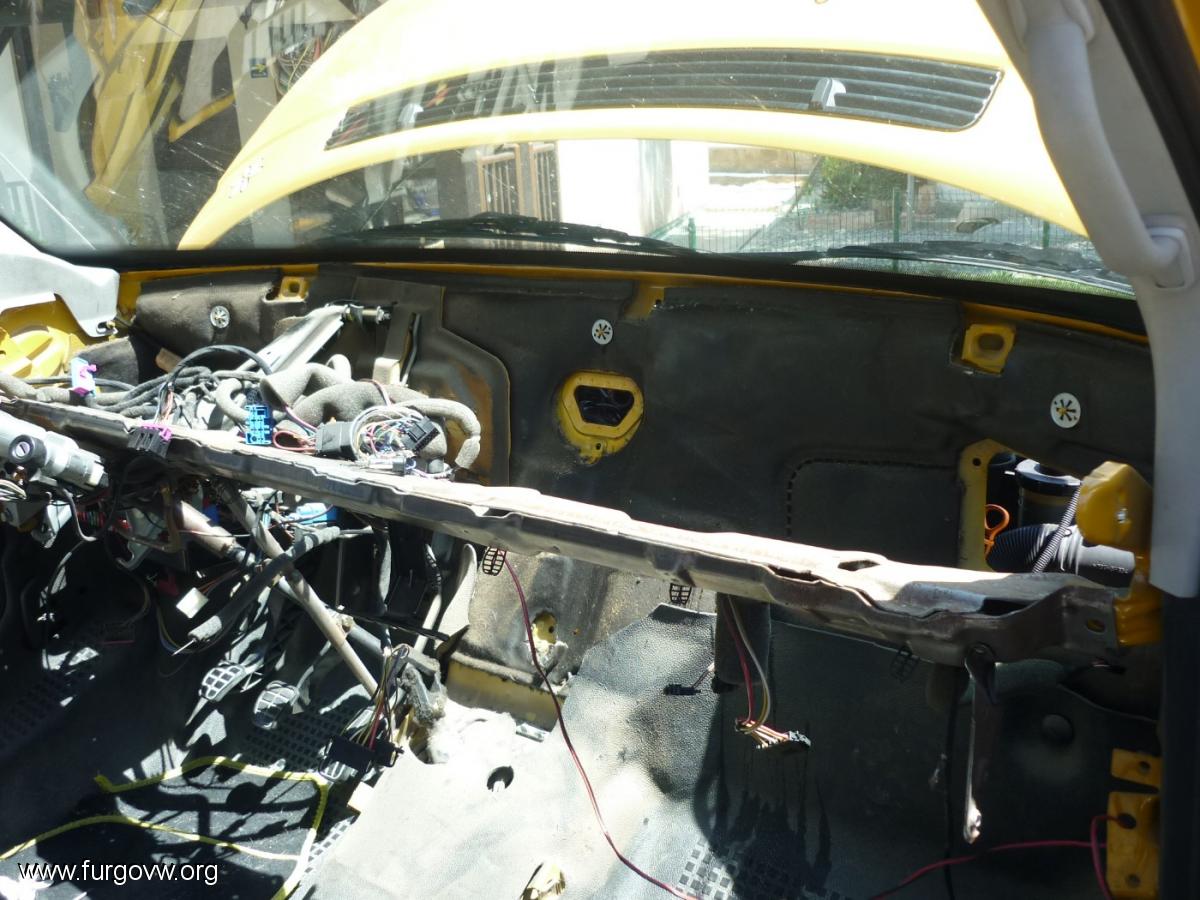

Unas fotos del proceso:
Fuera salpicadero,esta explicado por el foro,hay un tornillo que se quita desde el vano motor, justo  de los tubos de calefaccion

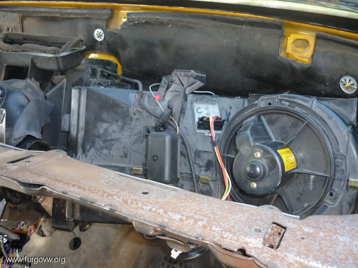

Junio 27, 2013, 11:50:07 am #7 Ultima modificación: Junio 27, 2013, 12:12:44 pm por sejo
Ahora se quita el modulo calefaccion, los tornillos en vano motor, 3 en el filtro de habitaculo y 2 detras del intercoler , justo debajo de los tubos calefaccion, uno un palmo por debajo del primero oculto tras el aislante,se intuye,romper con el dedo para aflojar el tornillo

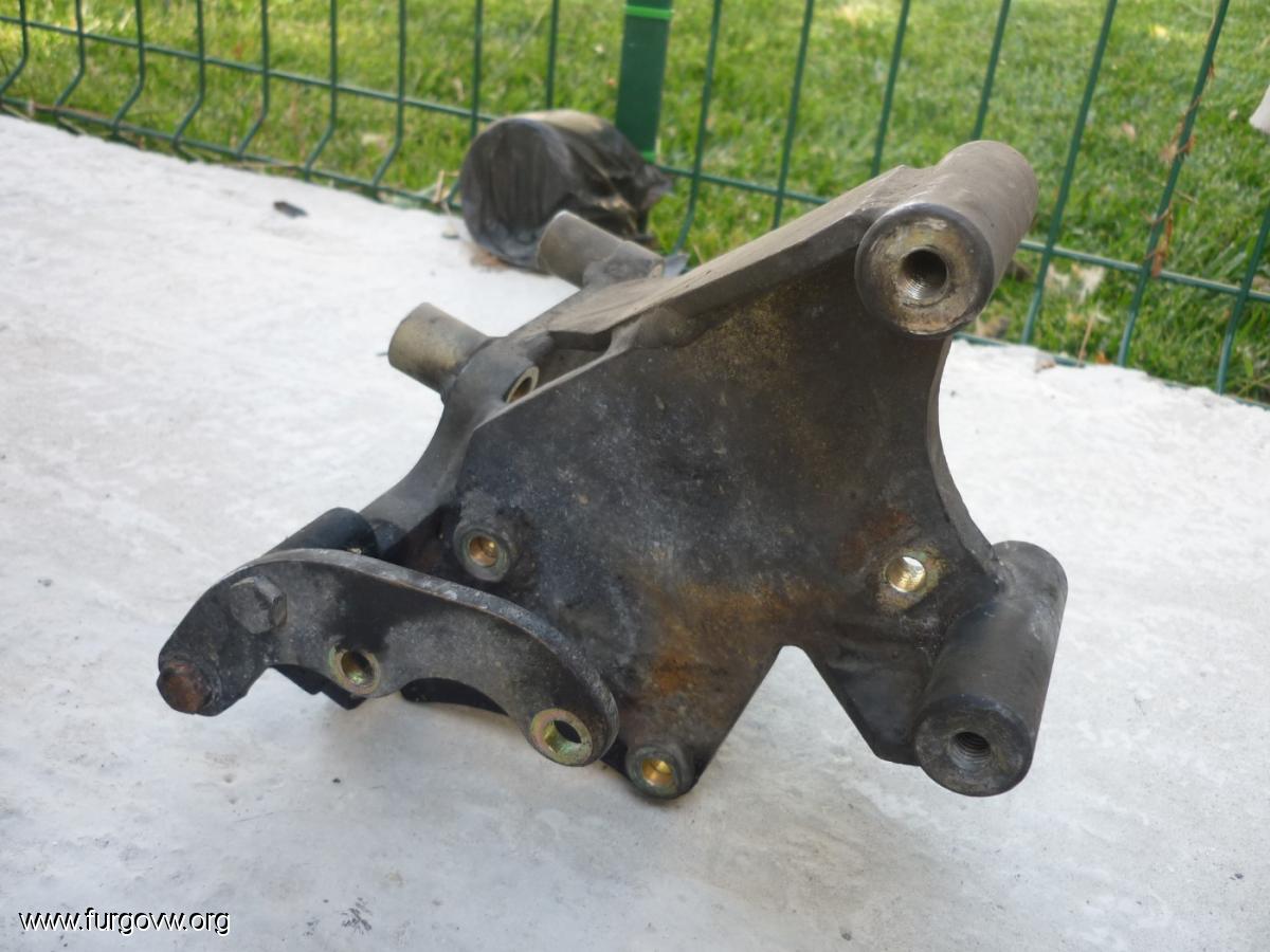

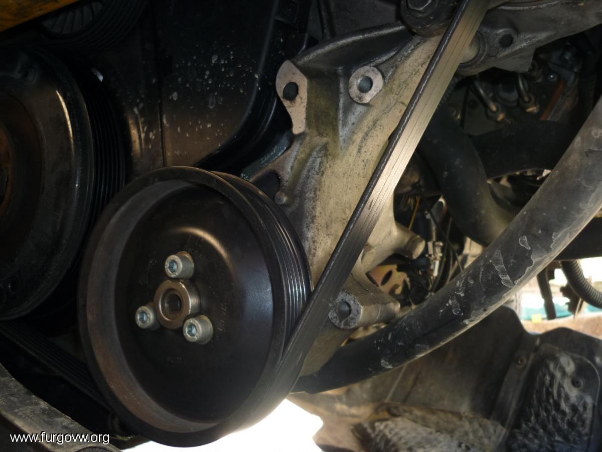

Junio 27, 2013, 11:54:38 am #9 Ultima modificación: Junio 28, 2013, 18:33:10 pm por sejo
tengo este soporte que no me sirve ,es de una t4 2.4 y la mia estdi, estoy a la espera de conseguir uno sin pasar por la vw, me pides 260 mas iva
Ahi deberia ir el soporte?

Sabeis si me sirve el soporte compresor de una vw lt 35?
en el etka dice q si, pero tb pone que el de la  t4 2.4 D es el mismo pero no.
SoyGenin
Cita de: sejo en Junio 27, 2013, 11:54:38 am
ahi debaria de ir el soporte no?
Sabes si el soporte de la 2.4 d era el original? Es que a mi me sale en el ETKA que son el mismo  .confuso1.
Me parece que te vas a tener que patear (llamar por fono) unos cuantos desguaces para pillarte el soporte del compresor.
