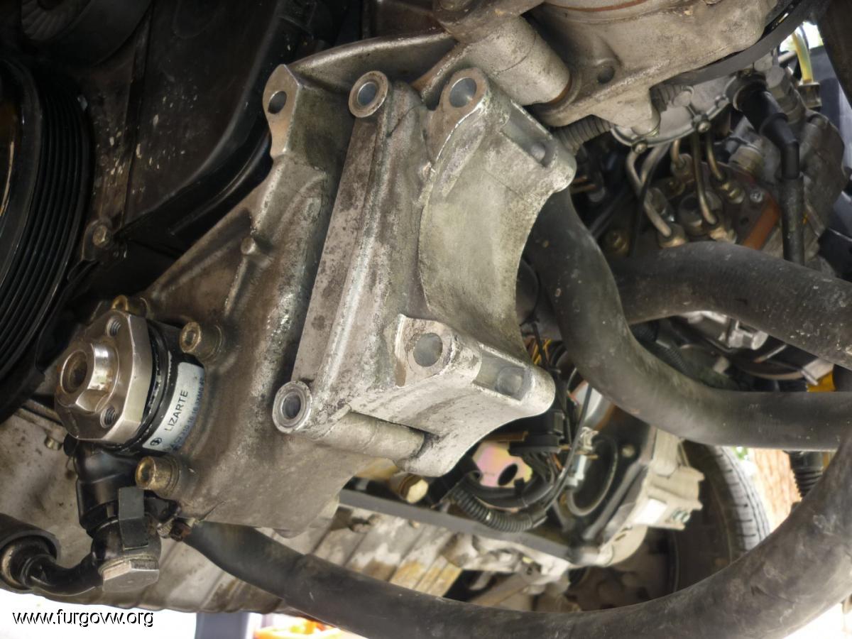

ya esta colocado el soporte y el compresor, enta muy ajustado, tanto que al soporte le di finos golpes gon maza de goma, pero al compresor le di una somantaostias,eso si con maza de goma, hay q ser finos

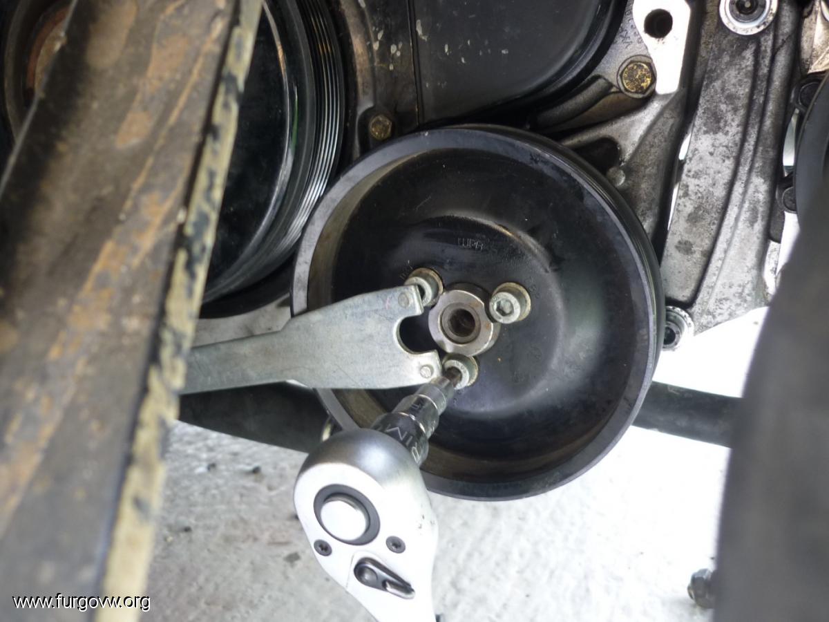

Deciros que hay que qitar la polea de la diereccion asistida a alargar el tubo de esta un poco
asi quite la polea bomba direccion, mejor con herramienta quita poleas:
