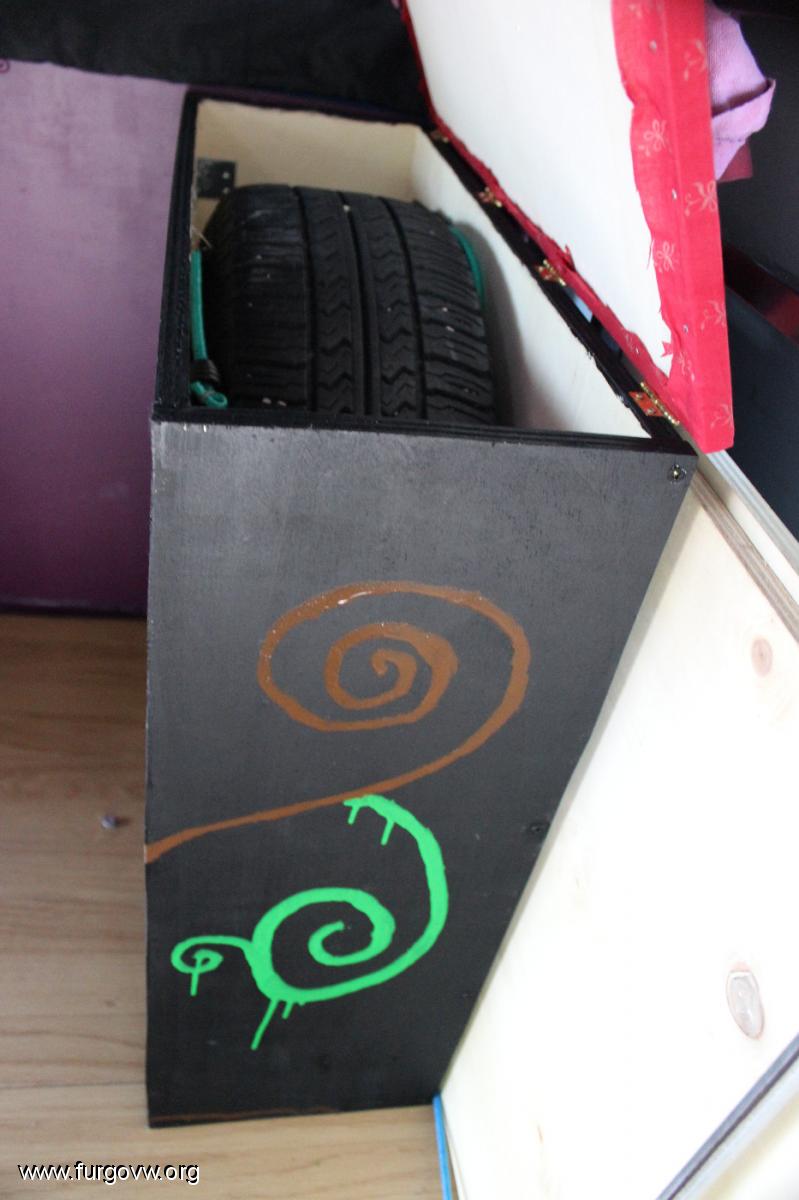

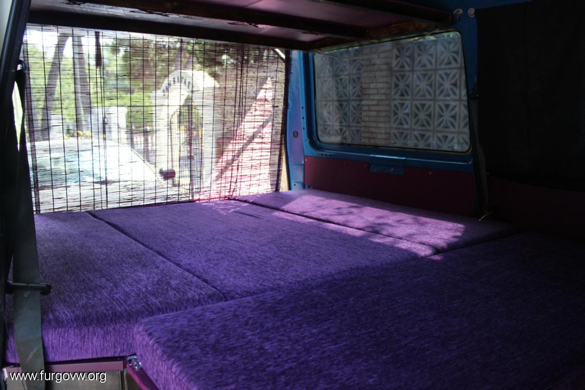

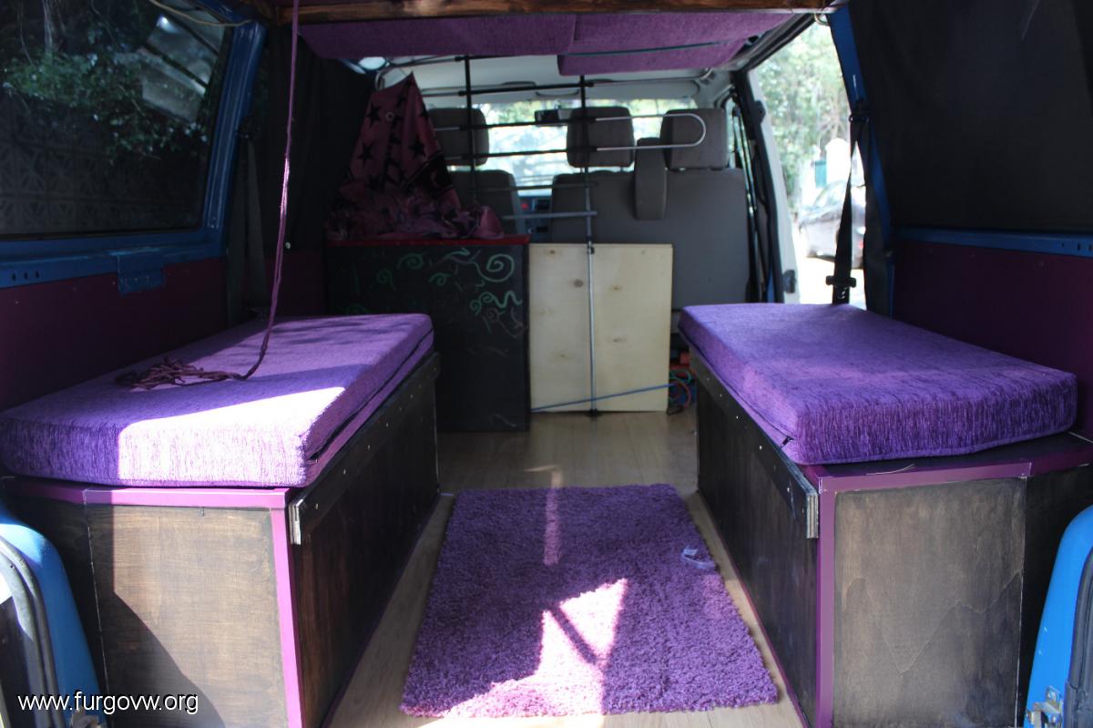

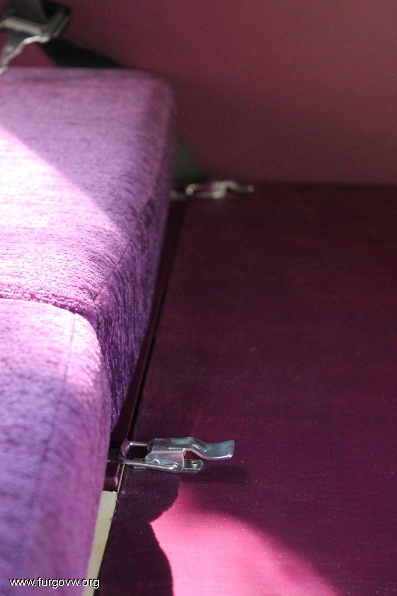

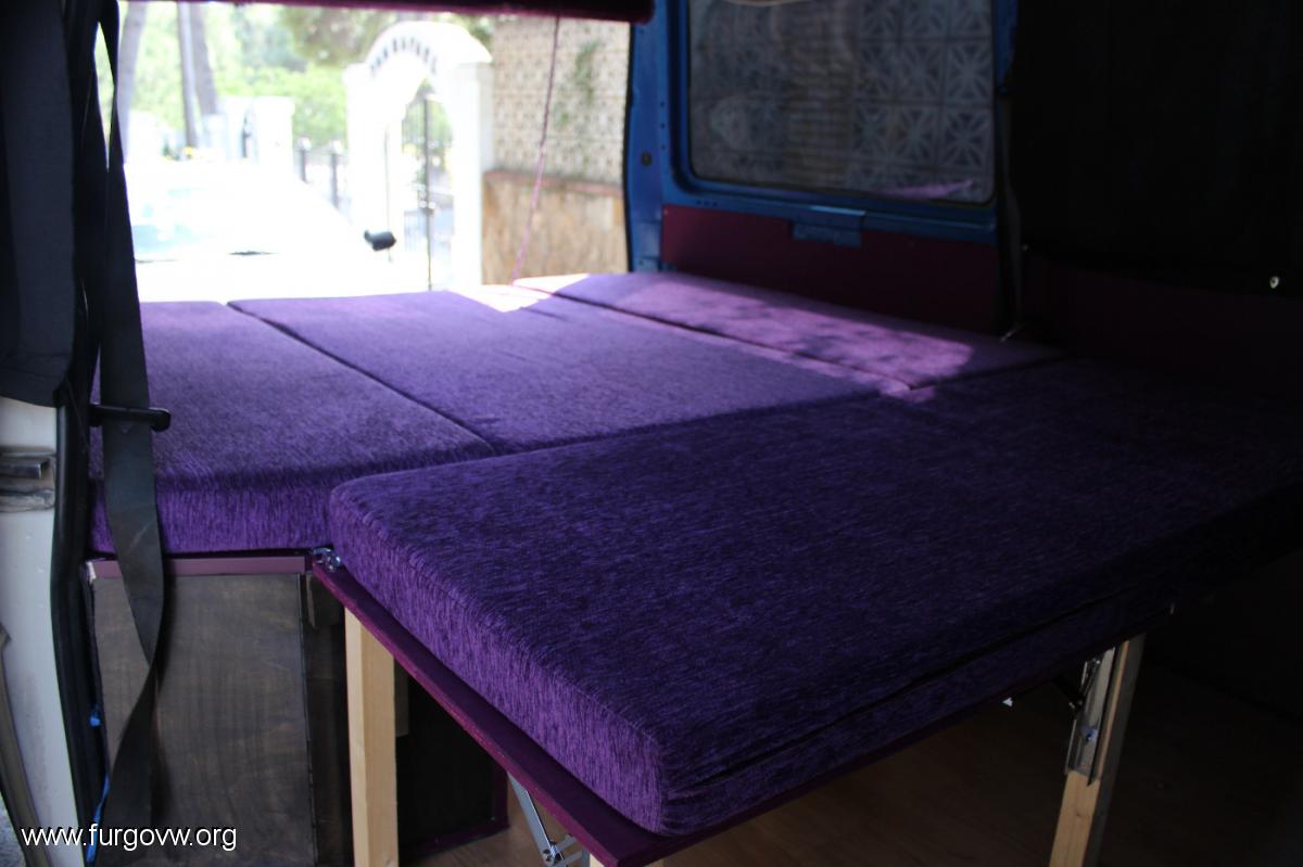

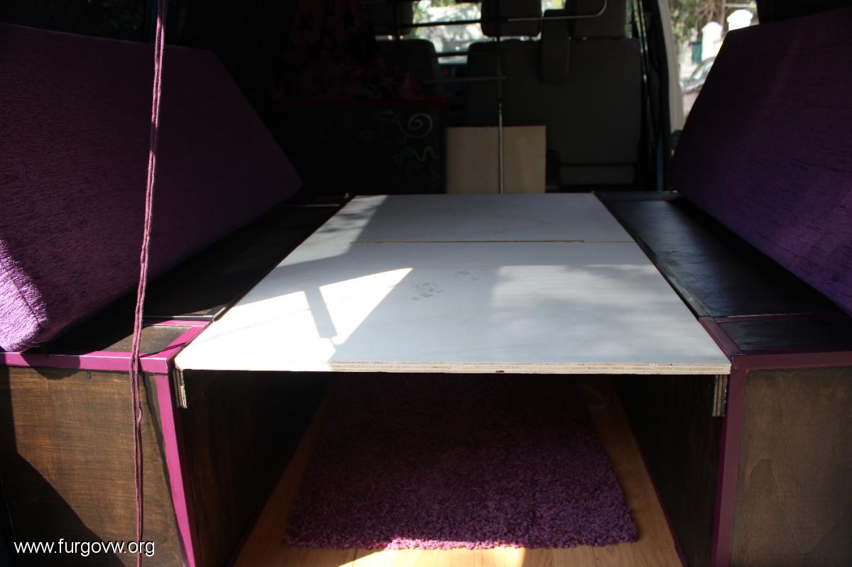

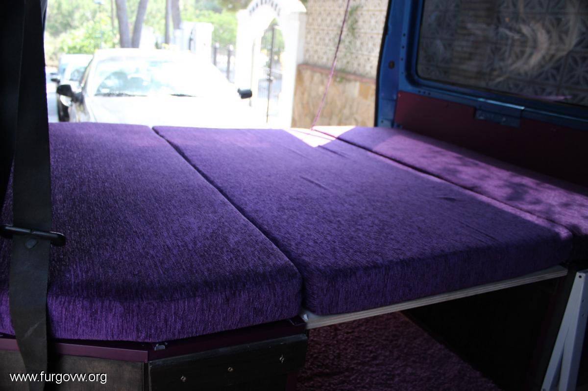

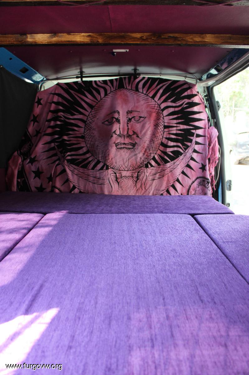

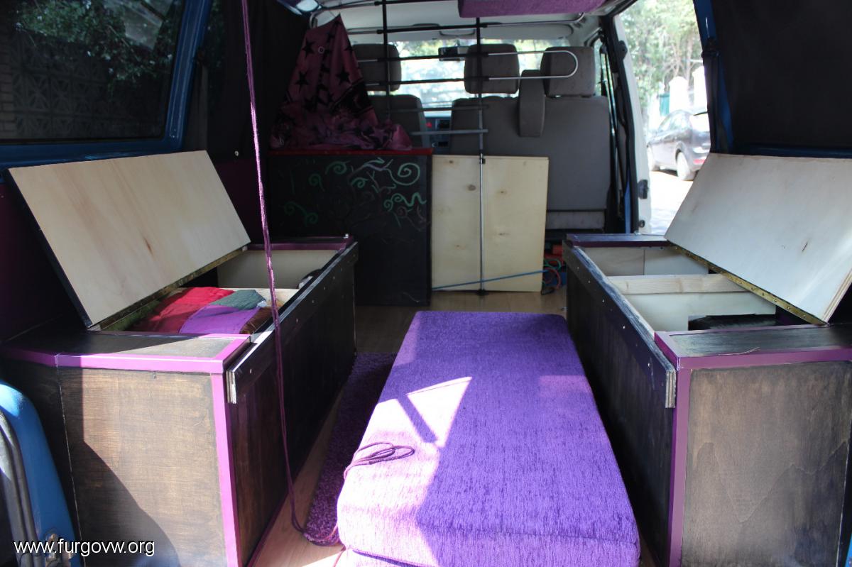

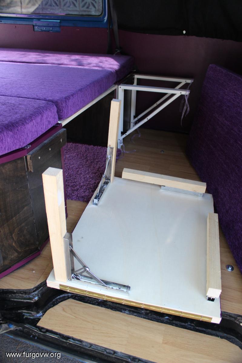

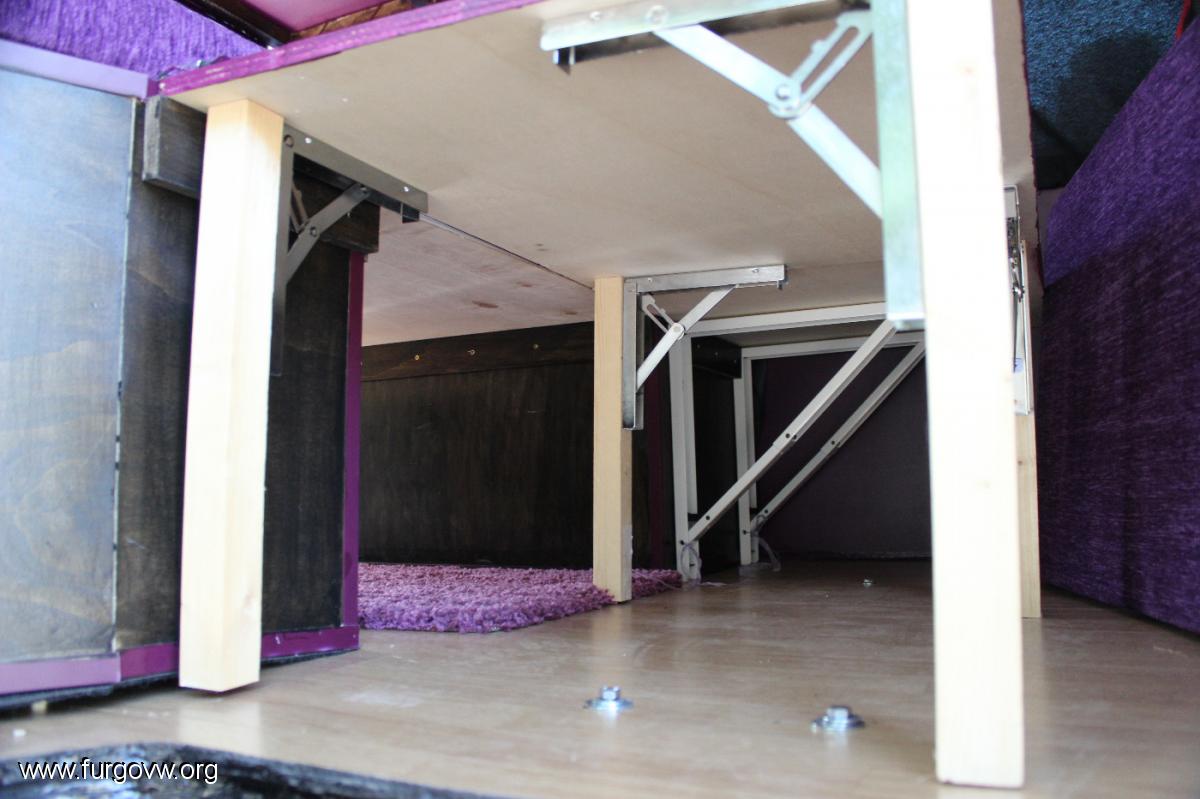

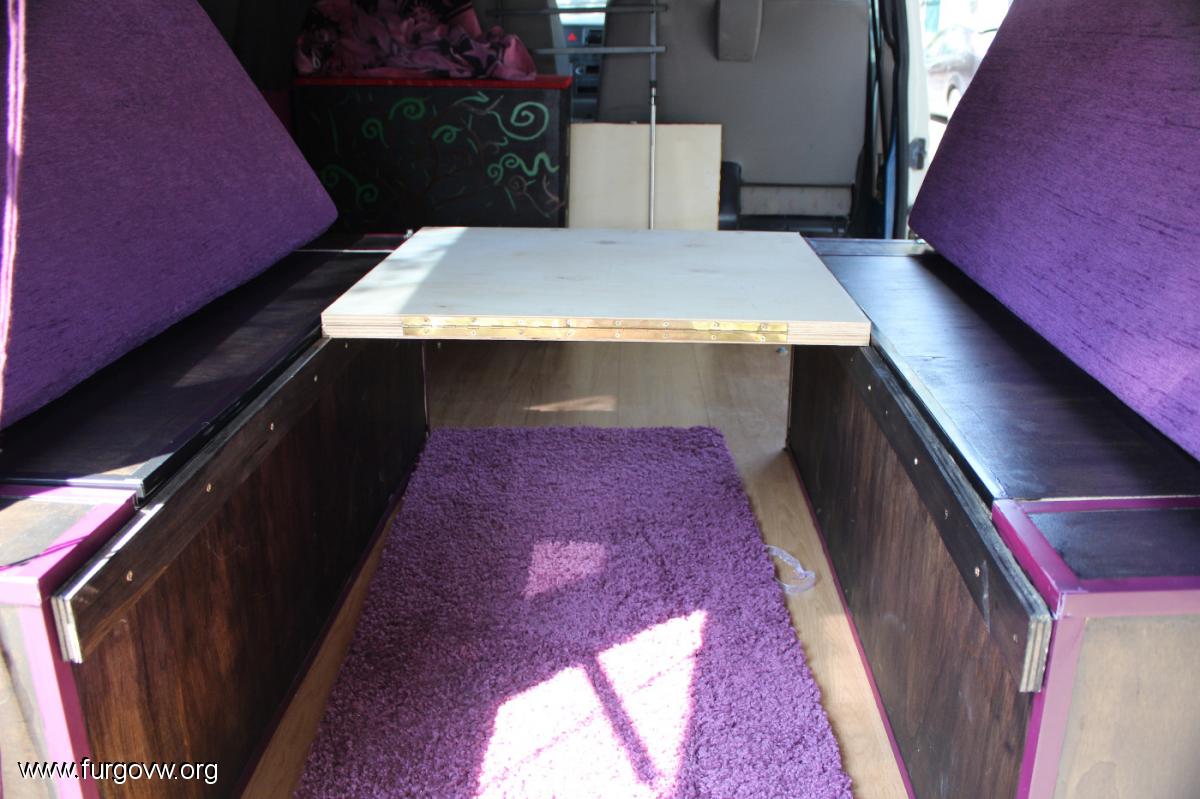

Arayn
Despues de tanto darle vueltas  .panico .loco2 y tanto curro esto es lo que finalmente ha salido...en cierta manera os lo debia pues un poco gracias a todas a vuestras aportaciones al final he hecho lo que he hecho...nunca ppense que fuera capaz ,os lo digo,pero mira...he aprendido un monton de cosas...mil gracias de verdad por todos los consejos,de cada uno cogi algo.
Bueno,y sin mas dilacion...os dejo aqui las fotillos...espero que os fuste...ara a estrenarla... .meparto .palmas .panico
