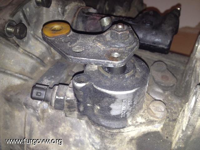

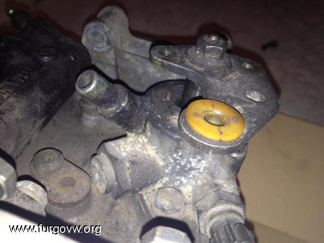

Os adjunto unas fotos del selector, porque es esto, ¿verdad?

hay de dos tipos,depende de la caja.mira las letras de tu caja y míralo en el etka.si tu mecanico ya tiene la seguridad de que es el selector,que lo saque y que mire los tornillos que tienen una bola con muelle,son dos,y están en la tapa del selector,(se ven en la foto)lo mismo es solo un muelle,pero hay que mirarlo

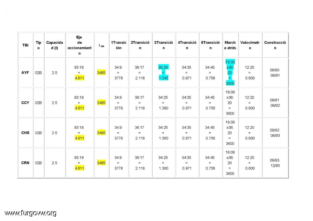

si me lo he mirado 20 veces, pero no entiendo nada. Por ejemplo, según esas tablas, mi furgo, una 2.4 caravelle del 91 alemana debería llevar AYD AYE AYF, sin embargo lleva CCY. Otra cosa, ¿qué significa Públicos?
Además, he leído aquí que a partir del 94 el bloque motor cambia y entonces ya no valen.
http://www.furgovw.org/index.php?topic=235215.0
No sé, solo quiero una compatible con mi furgo y que las marchas no sean más cortas, eso sí.

¿Cómo que hasta CCZ? todas las CCx quieres decir? O quieres decir que de la 1ª lista puedo usar desde AFK hasta CCZ.
Puedo usar cualquier 02B de antes del 96?
alguna combinación más? Me pierdo mucho, de verdad. Cuántas dudas.
He estado mirando y descartando las que tenían valores diferentes a mi CCY, y, por ejemplo, qué diferencia hay entre estas cajas. Yo en principio no veo ninguna, salvo la AYF que en 3ª tiene un valor menor a las otras (1345) frente a 1360 ¿eso significa que la 3ª es más "corta" o más "larga"?
