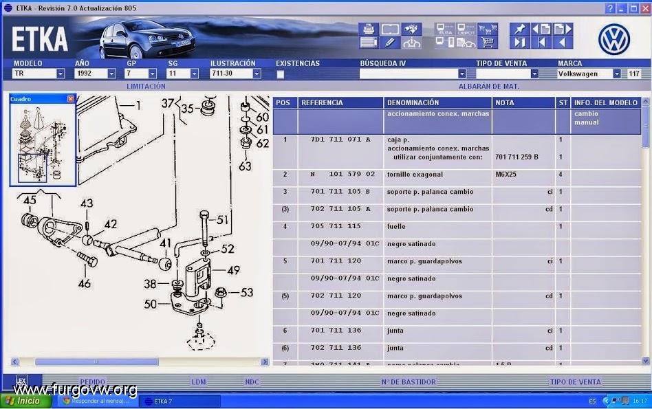

te digan lo que te digan el selector en si va dentro de la caja... lo que lleva fuera es es el varillaje y la famosa bolita de teflon , a traves de unas cuantas piezas se une la palanca de cambios con el selector la bolita es lo que mas se jode y vale 4 perras...
todo lo que ves en la imagen, es la parte que conecta con el selector... comprandolo todo no deberia de pasar de 60€ en piezas

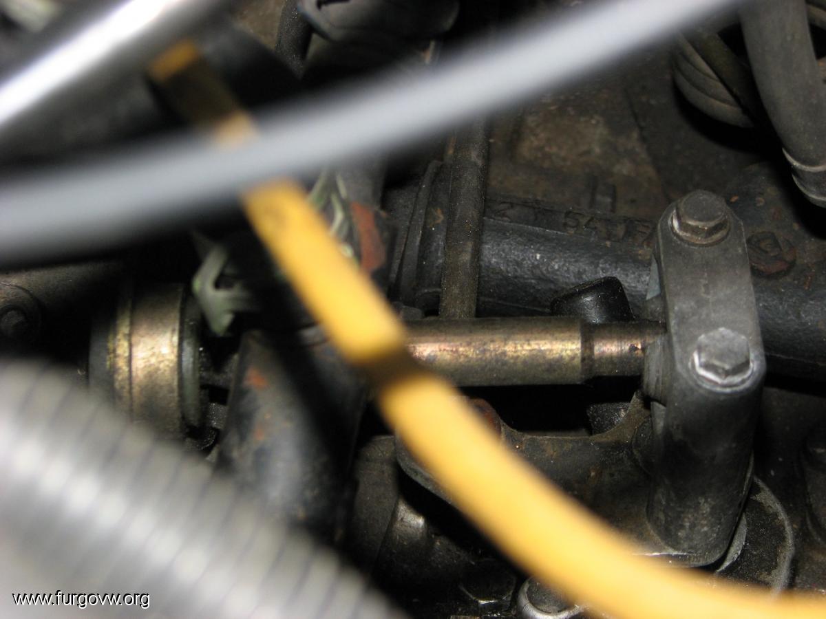

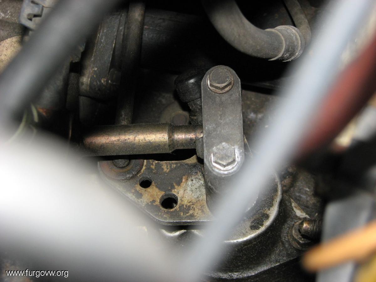

Si meto la 5ª y vuelvo a llevar la mano al volante, la palanca solo se sale de la posición de la 5ª. Sin embargo, si dejo la mano sujetando la marcha, sin necesidad de hacer fuerza, solo sujetando la palanca en esa posición entonces aguanta y puedo ir en 5ª. Digamos que es una palanca cariñosa, si la dejo de tocar se va al punto muerto.
He hecho unas fotos, ¿no falta la famosa bolita? ¿debería estar en la parte derecha de la foto?

Buenas!!, parece que estar está, pero rota (partida), despues de yo poner la mía se me quedo a la derecha de la horquilla y no me entraban bien las marchas, le puse vaselina a la goma de la derecha y un poco mejor, despúes le eche vaselina a las gomas de la izquierda y me va de lujo, eso si noto la palanca de cambios un poco olguera y creo que es por solo le he cmabiado una de las gomas!! también me he fijado que en la palanaca de cambios hay otra goma, y esta en cuestión hace olgura. Cuando tenga tiempo y como poder elevar la furgo voy a desmontar, limpiar, poner todas las gomas nuevas y engrasar todo, estoy seguro de que se queda perfecto!!!

Por lo que veo quedo mucho más por fuera, en el mío no se ve la bola por el extremo, está como encajonada en el puente.
¿a qué gomas te refieres? en las fotos si puede ser,m que no me entero.

Casquillo quiero decir, perdona por mi poca tecnicidad! jejej, yo por lo que veo en las fotos que has puesto tienes el casquillo partido, ese es el mismo que sale en mi foto (brillante por la vaselina), puede ser que al no tener la forma original no entren bien las marchas!!

saltabaches
Por las fotos no se ve que esté partido el casquillo, lo que si que parece que está partida es la bola grande, la que está debajo del puente
Los modelos de las fotos son diferentes por eso creo que se ve la bola mas fuera en la de isco

Madre mia otro fallo tecnico mas! no voy a abrir la boca mas, jejeje. A eso me referia yo, la bola.

efectivamente, mario, la tuya tiene la bola partida... por lo que parece en las fotos... cambiale esa bola lo primero y nos cuentas...
