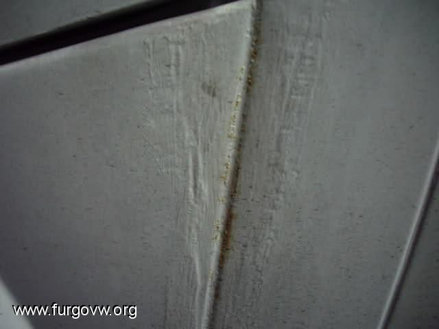

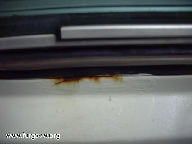

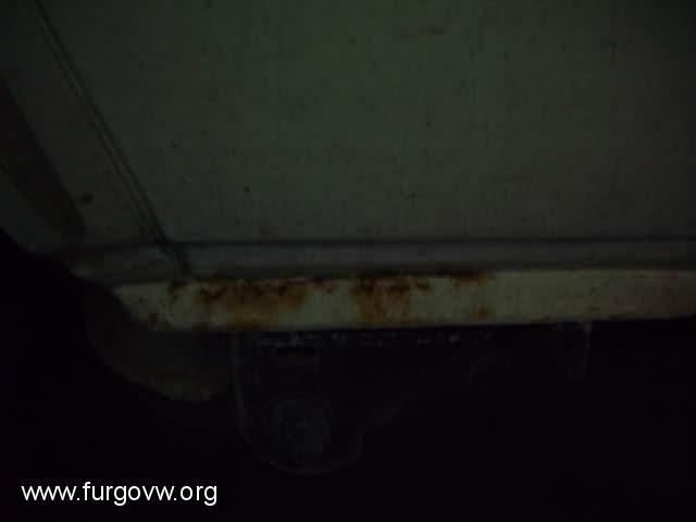

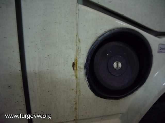

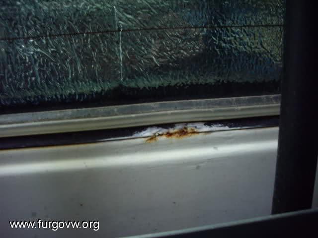

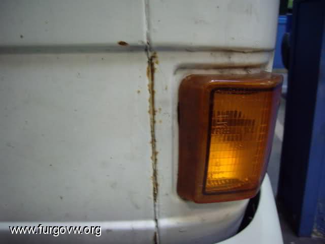

bueno amigos, despues de comprobar que los oxidos hacen su aparicion y procurando que la cosa no vaya a mas, creo y digo creo, por eso los interrogantes en el asunto que me voy a poner manos a la obra. Como nunca he pintado ningun vehiculo solo se me generan dudas, supongo que es normal, ahi va la primera, espero que me ayudeis por favor, que me retiemblo solo de pensarlo, habra que quitar las ventanas (algun post con fotos), estas tienen unos junquillos que habra que quitar, se suelen romper al quitarlos?, si es asi, donde los puedo conseguir? , estos estan un poco descoloridos por el paso del tiempo.
Ahi van unas fotos de los oxidos, espero que escondidos en ellos no haya algun crater

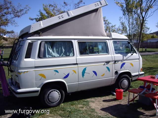

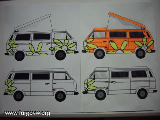

estos son unos bocetos de como quiero que quede, se admiten sugerencias.
   cuando empiece ire poniendo poco a poco la transformacion, lo pirmero sera quitar los paragüas

pipeferr yo no te puedo ayudar en lo que preguntas porque nop tengo ni idea, pero no me he podido resistir, el boceto con ella en blanca con las flores se sale, si la pintas asi te va ha quedar preciosa..

no se si pintar tres por cada lado de la furgo o una delante esquinada y otra detras tambien esquinada, no se por cual decidirme

En primer lugar te dire,como sugerencia,porque no pones la flor en el techo elevable??en naranja por ejemplo??
Respecto a lo de la chapa.En la foto dos,necesitas quitar la ventana,y es muy posible que sea la punta del iceberg.... :-\.Las gomas supongo que en cualquier desguace las consigues medianamente dignas.Primero lijar.Luego masilla de carrocero.Luego lijar.Luego pintar.Por ultimo lacar.

hola compi..lo primero de todo metele una pulida a la furgo y luego metele una inprimacion a las zonas de ocxido.y las ventanas tapalas vien con papel..... y a pintar

  jordi las ventanas las tengo que quitar por narices, esos oxidos estan dentro de la goma, no me gusta la pinta que tienen.

donde le ves tanta historia?
cualquier t3 tiene eso como poco si no es que se ha pintado recientemente

la mia estaba bastante bien (a priori)y en cuanto metio samuel la radial esto paso http://www.furgovw.org/index.php?topic=16250.0
respecto a lo de las ventanas es super facil, para quitar empiezas a levantar la goma mientras otro te empuja la ventana desde el otro lado y poco a poco vas separando la goma hasta q sale, no tiene truco es sacarla sin mas
para ponerlas pones un hilo todo alrededor de la ventana por la "garganta"de la goma, aprietas la ventana contra su hueco y al ir tirando del hilo, la goma se va colocando sola. sipones un poco de jabon en la chapa es mas facil.

gracias mahou, la teorica a priori parece facil, he comprado unas ventosas en el bricodepot que creo que me vendran bien, del junquillo me puedes decir algo?, se partira al sacarlo? por que hay que quitarlo no? gracias de antemano
