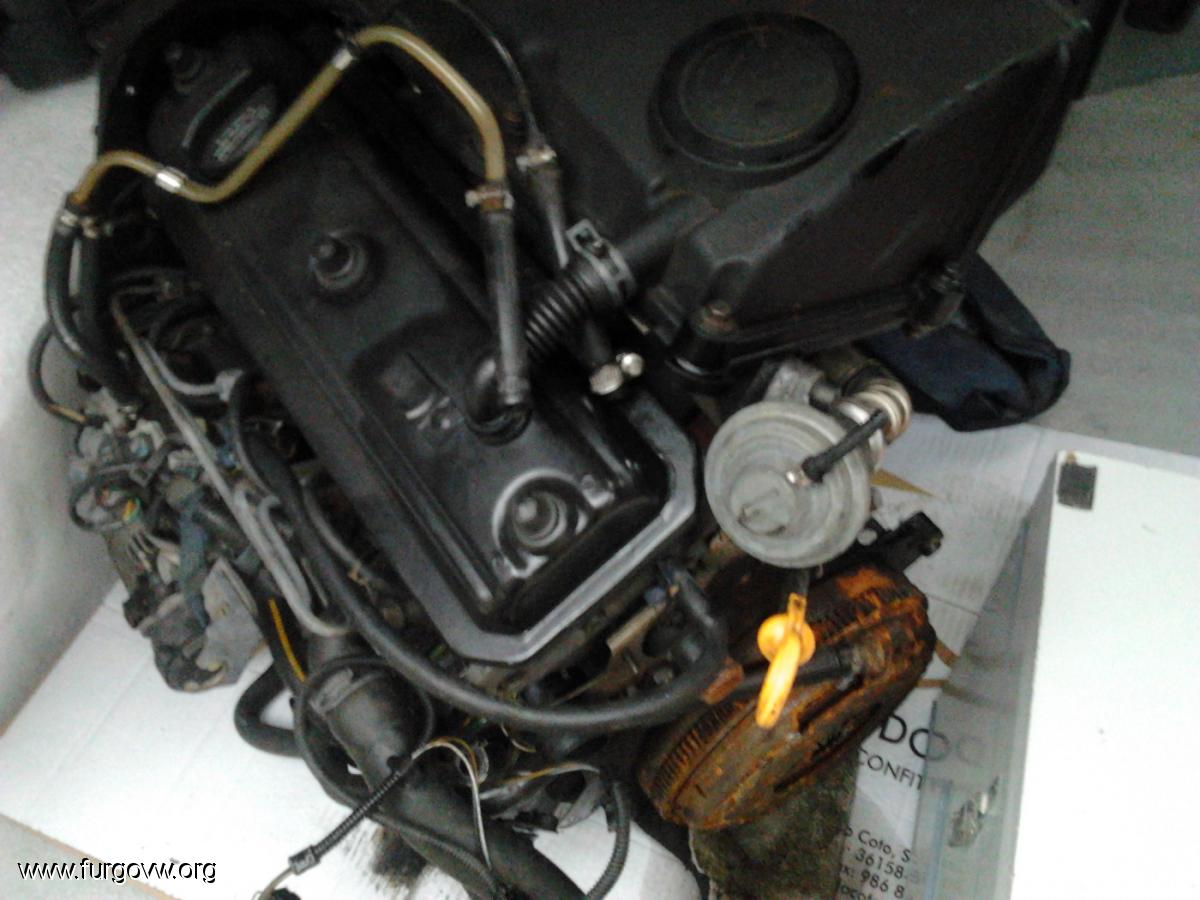

1.9 TD AAZ... mi pregunta es:
¿cual pensais que es mejor sistema de ventilación de los gases del aceite? ... hasta ahora he llevado el del 1.9, es decir, la seta con el doble tubo pero ahora que me ha petado el turbo le estamos dando vueltas a colocarle la chapita sellando el bloque y dejarle la seta del 1.6 original con un solo tubo de ventilación
... en cuanto al turbo petado, era uno de 1.6 .... como la caracola esta en la posición adecuada, se le ha sustituido sólo el cartucho por uno de un 1.9 ... a ver si da buen resultado.
... qué opinais?  .malabares

muchas gracias por la explicación, enhorabuena por tus bricos  .ereselmejor .ereselmejor. La duda que me queda es la inclinación del motor , en el aaz el motor no esta pensado para trabajar inclinado, como en el Jx. De echo se aprovecha el cárter etc, y sin embargo la ventilación del de cárter normalmente dejan la de 1.9 ..Otros comentan que es  mejor poner el la ventilación del 1.6 por que la otra causa fugas de aceite.
Casi que lo ideal era hacer una encuesta de cuantos tienen montado la ventilación del 1.9 quienes del 1.6,  cuantos km han echo y cuantas fugas de aceite tienen o turbos han roto.
alcasa
gael160963
Demodocan
he abierto una de un 1.9 no "parece" tener importancia que este nivelada o no, de echo parece que casi es mejor porque el agujero de el tubo que entra en la tapa coincide en el punto mas bajo, pero ni eso parece tener una importancia vital, lo único el tema de la membrana que lleva si esta pinchada no cerraría nunca y pasaría mucho aceite a la admisión.
La del 1.9 ventila mucho mas el motor porque lo hace también por la parte inferior.
O me estoy saltando algo?.
