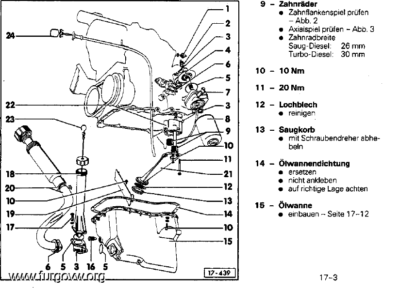

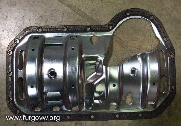

hay dos chapas... la antioleaje y la antisalpicaduras  .meparto  la antioleaje va en el brazo de la bomba de aceite frena el movimiento axial(hacia los lados) del aceite y la antisalpicaduras es la tapa que queda entre el bloque y el carter manteniéndolos separados
antisalpicaduras
antioleaje

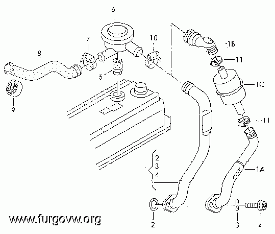

Bueno no suelo reponder mucho ultimamente pero mis conclusiones son que la seta de 2 vias del 1,9 es la apropiada.
Y si quereis rizar el rizo hay un repiradero con decantador de aceite pero  el problema es el precio ya que si el tubo normal del aaz ya vale 25 eurazos aprox , este vale casi 60 pero funciona genial , yo lo llevo en mi syncro y estoy muuuuy contento .
Es la que llevan los passat  y los audi de 110. Cv

Bien. Ya vamos desenredando el tema. El decantador lo pueden llevar varios modelos, por lo que veo, y tachan según el etka donde lleva el decantador?...
En el tubo que el 1.6 no lleva,  en los audi y passat el motor va inclinado no tanto pero va inclinado . En los seat ibiza inca toledo golf ect. queda mucho mas vertical, lo que entiendo yo hace que los vapores a lo largo del tubo y la seta condensen  parte de ese aceite, esto es una hipótesis.
Quizás la pregunta clave de este hilo es.¿ Cuantos con motor 1.9 tienen fugas de aceite en los colectores y cuantos de estos tienen la ventilación del 1.9.?
La referencia del decantador es 052103495.- Al ponerlo en el buscador imágenes y sale el despiece. Alguien que domine de colgar las fotos  y que sea amable.
