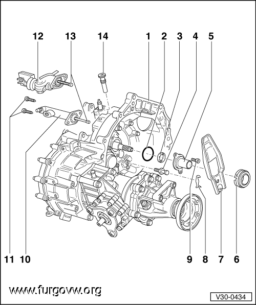

Con la horquilla me refiero a que cuando pisas el embragueen la caja hay un cilindro que actúa sobre una "palanca" la horquilla y es esta la que desplaza el collarín sobre la maza.
Esta palanca pibota sobre un punto de donde podría provenir el ruido, pero sin escucharlo es muy difícil hacer un diagnóstico acertado.

6- Collarín de embrague
7- Horquilla
1 - Volante de inercia
2 - Disco de embrague
3- Prensa de embrague
