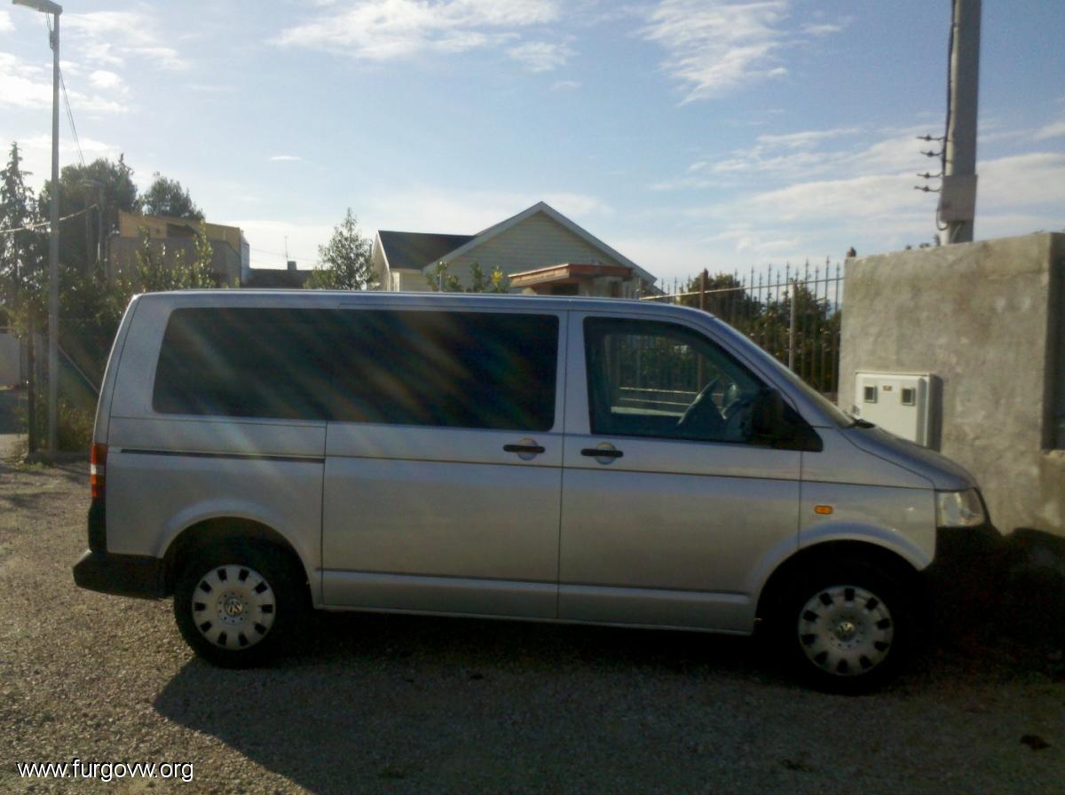

para que la veais por fuera
es una 8 plazas

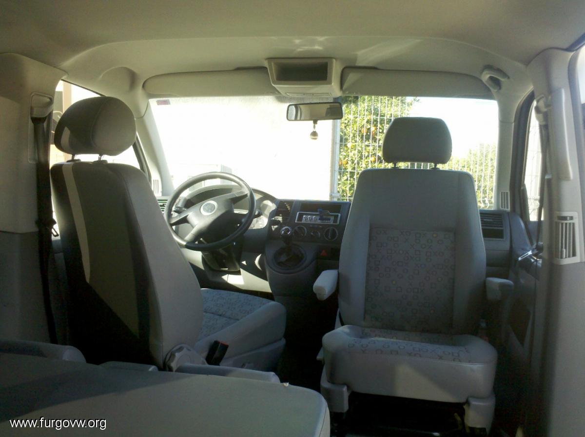

dos bases giratorias moncada, compradas  y adaptadas gracias al foro:

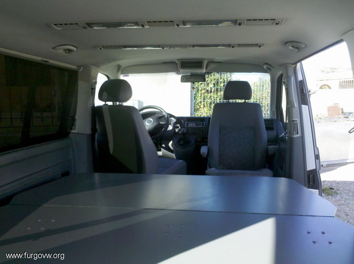

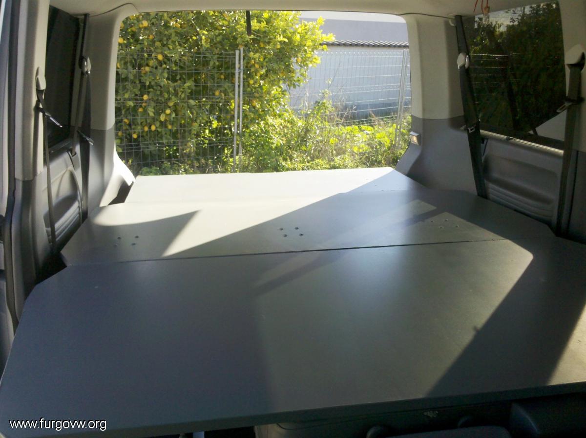

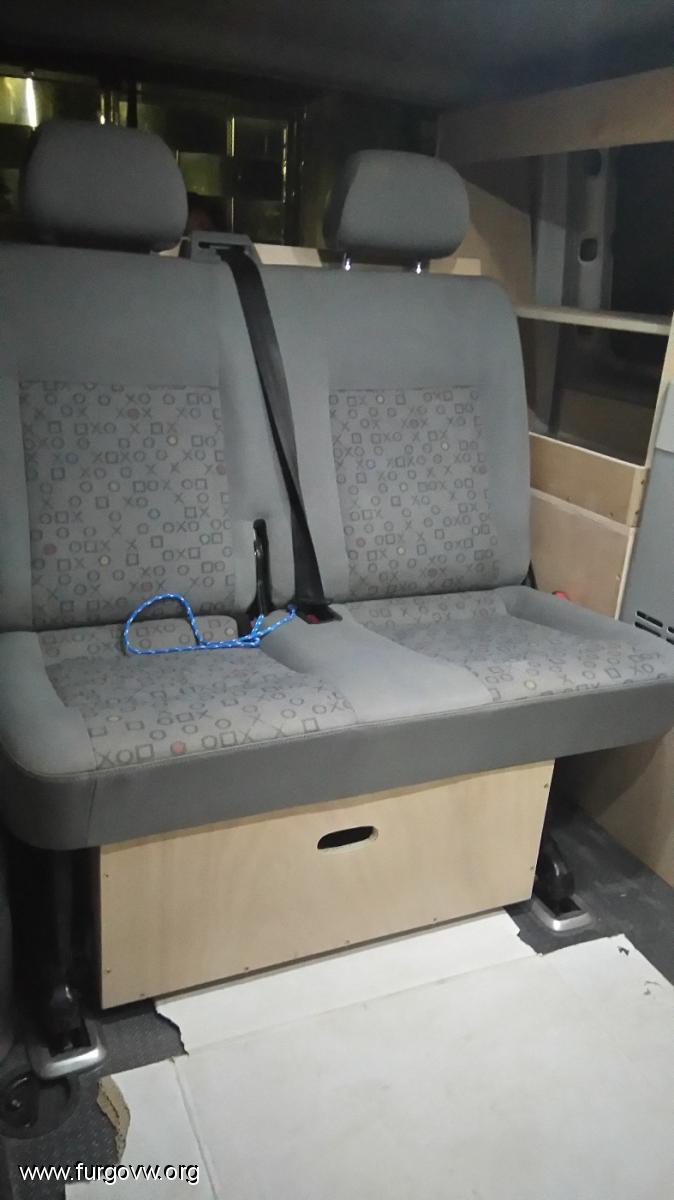

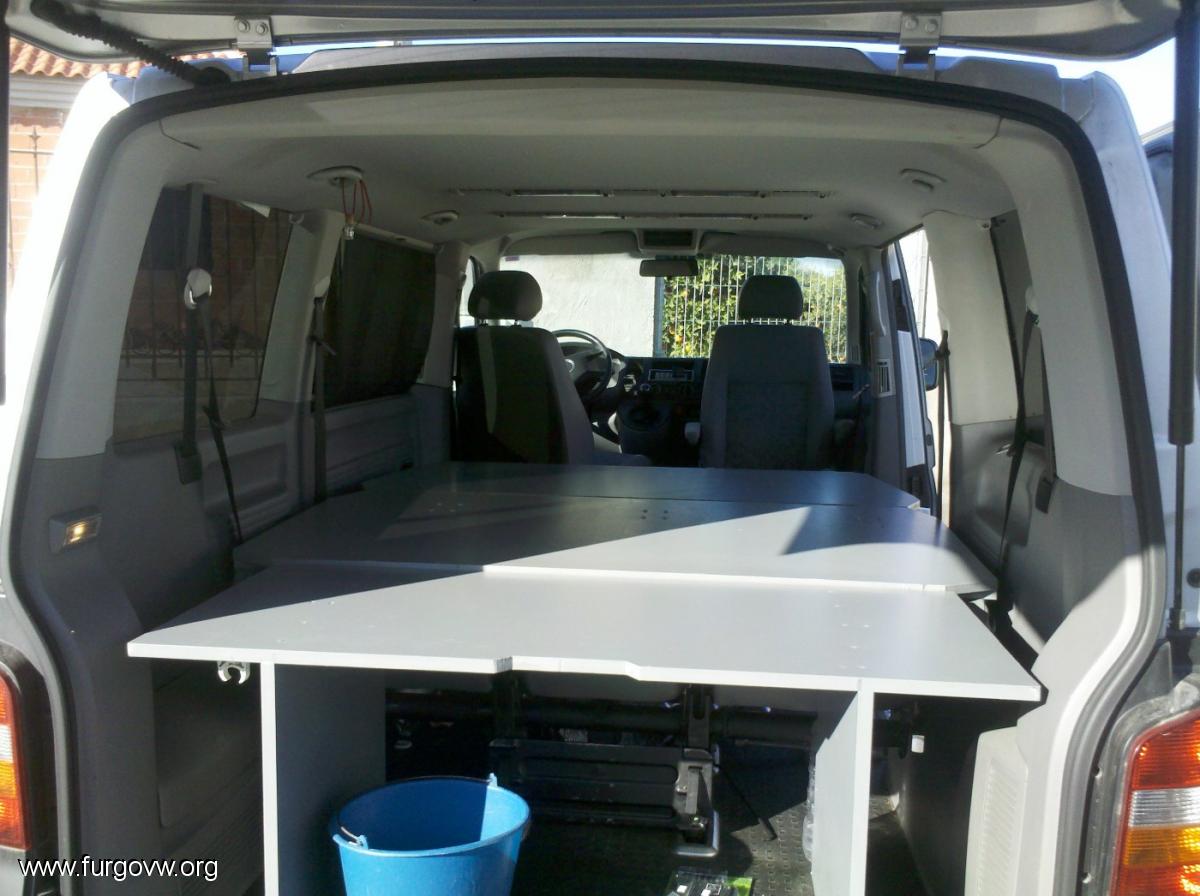

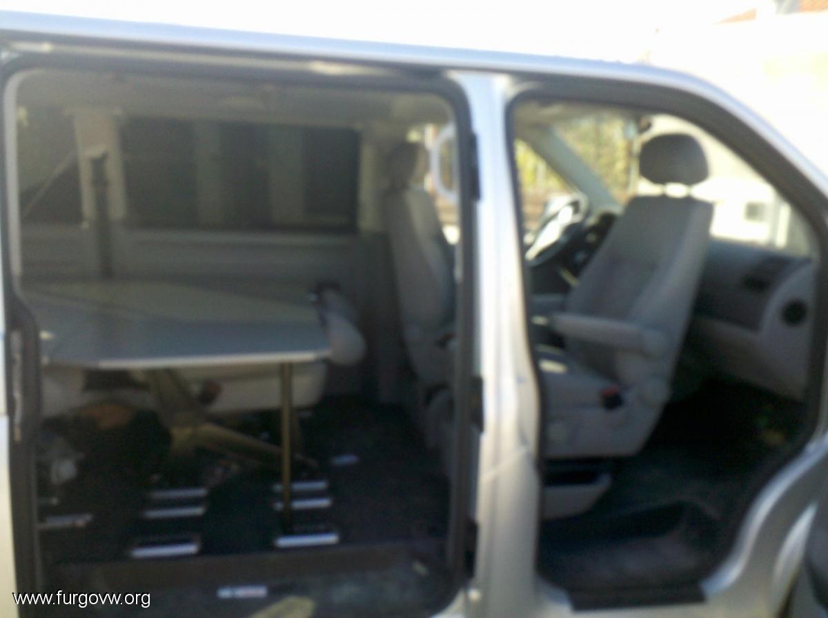

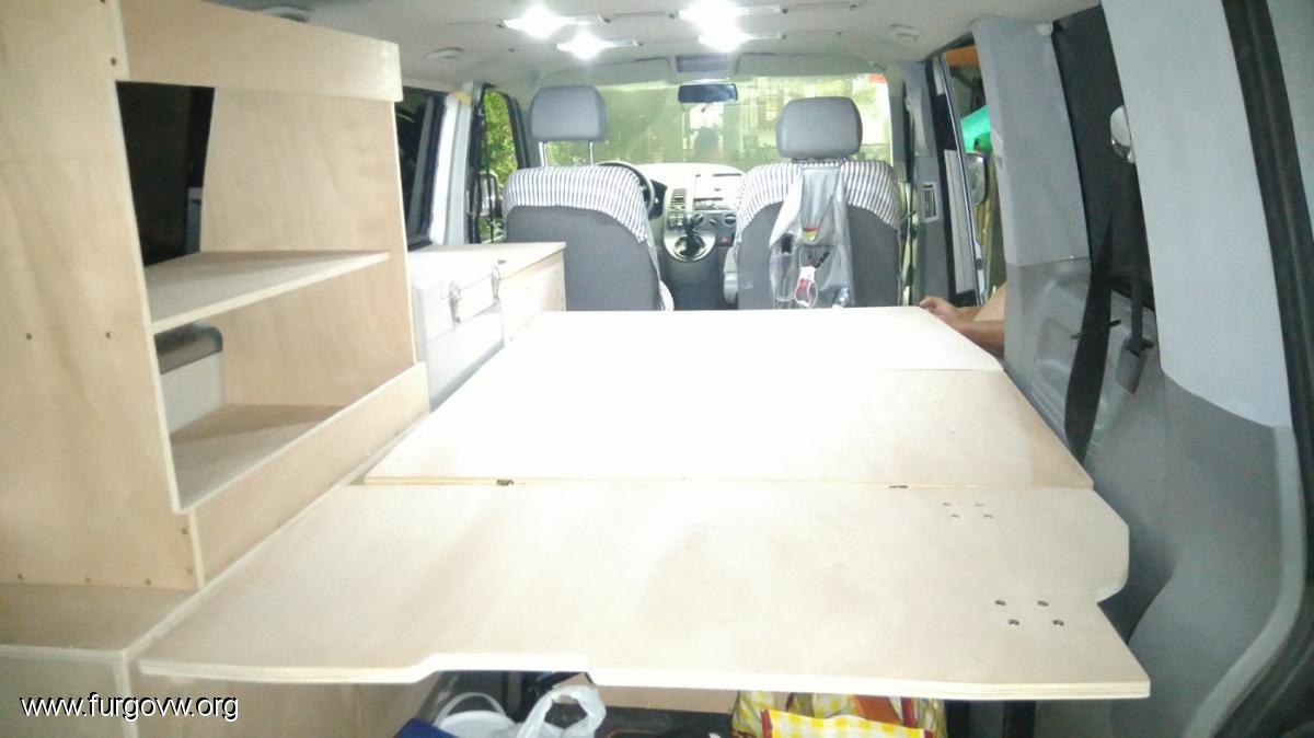

antes montaba la cama apollandola en los asientos de la segunda fila pero lo he modificado y le he puesto dos patas y asi me queda un buen salon

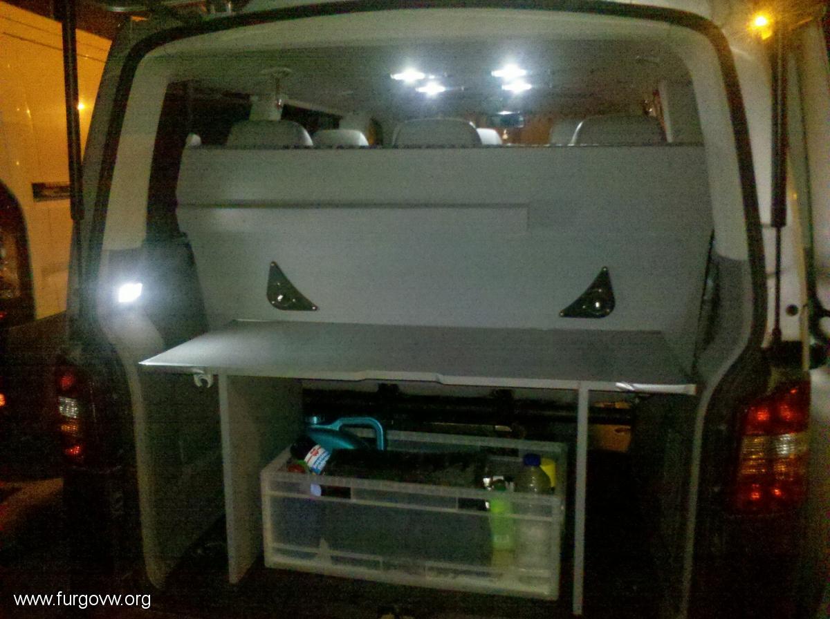

en la parte de atras llevo una mesa, que hace las veces de cama, se puede sacar y usar de mesa, y puedo organizar mejor el maletero

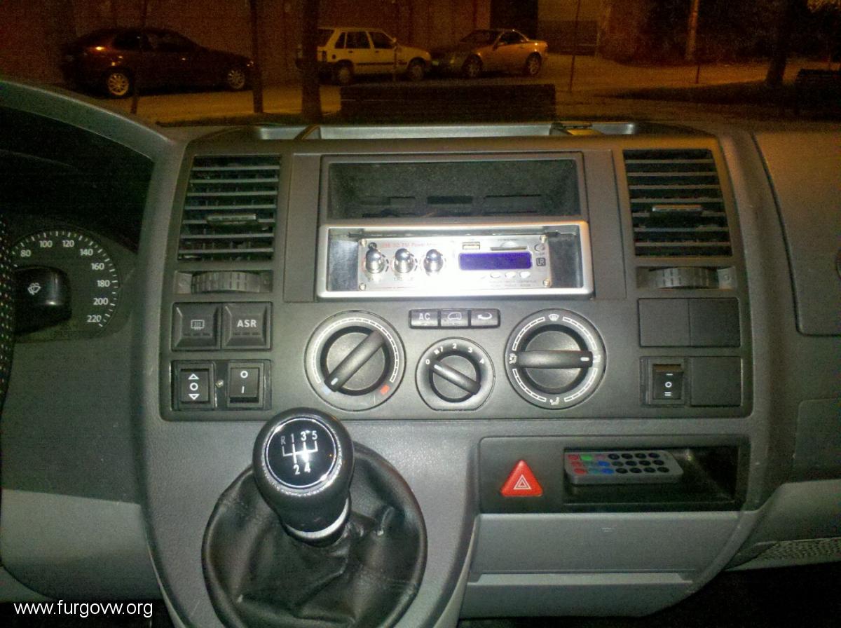

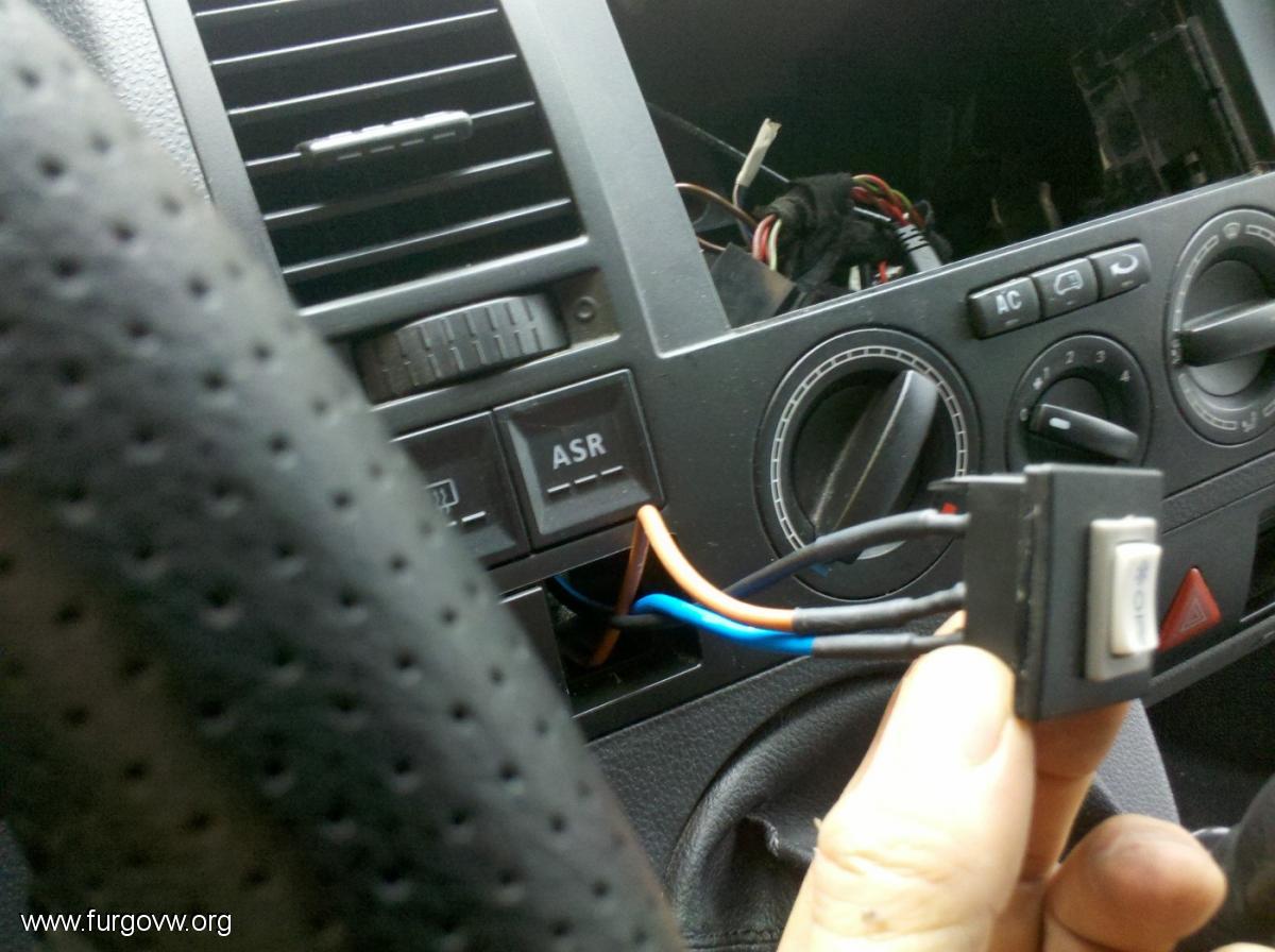

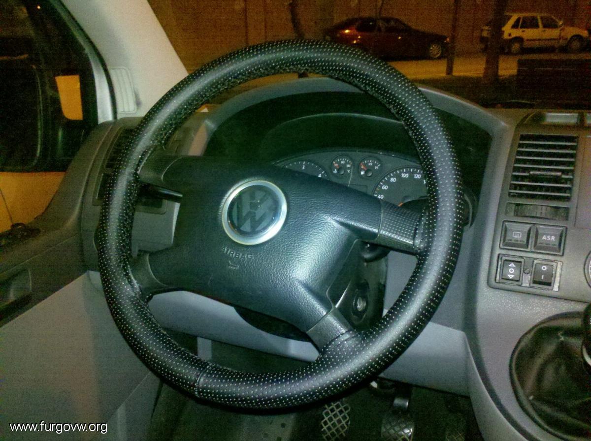

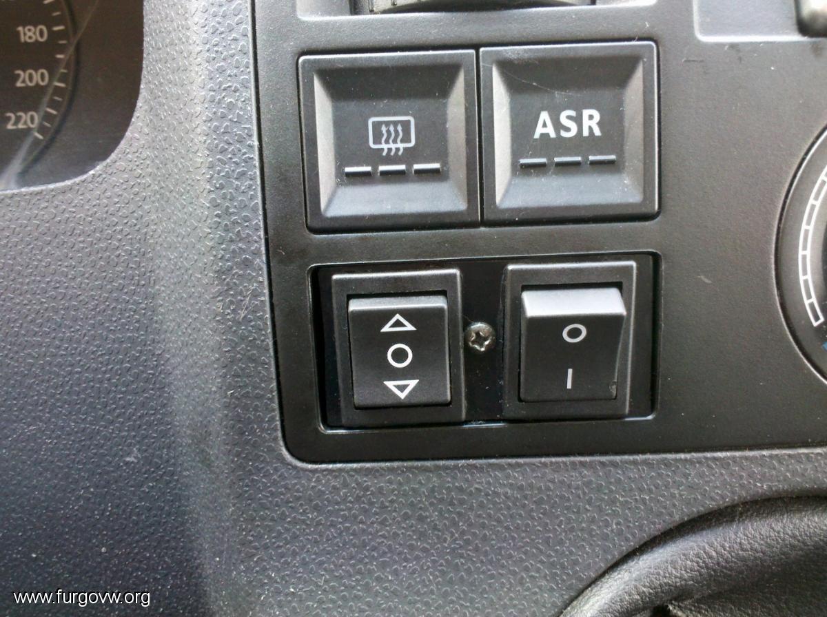

le hice el brico para controlar las luces traseras y le puse el tempomat por 15€ y una funda de volante cosida de piel por 3 €.
este fue el primer interruptor de luces traseras que le puse ahora llevo otro igual al del tempomat, por que sean iguales,
este es el definitivo, con reproductor de mp3 y radio de dealextreme 15€, reproduce memorias usb sd y entrada aux para ver pelis del portatil

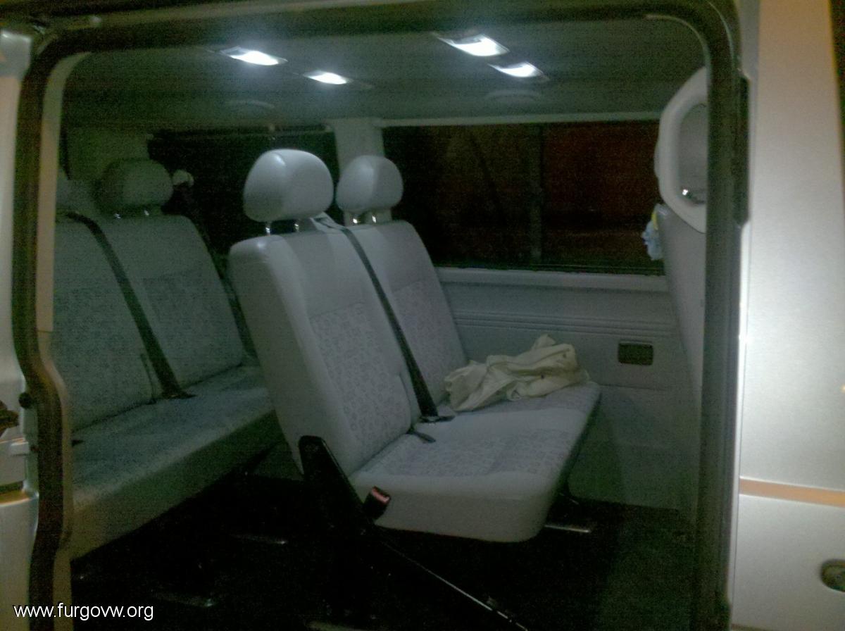

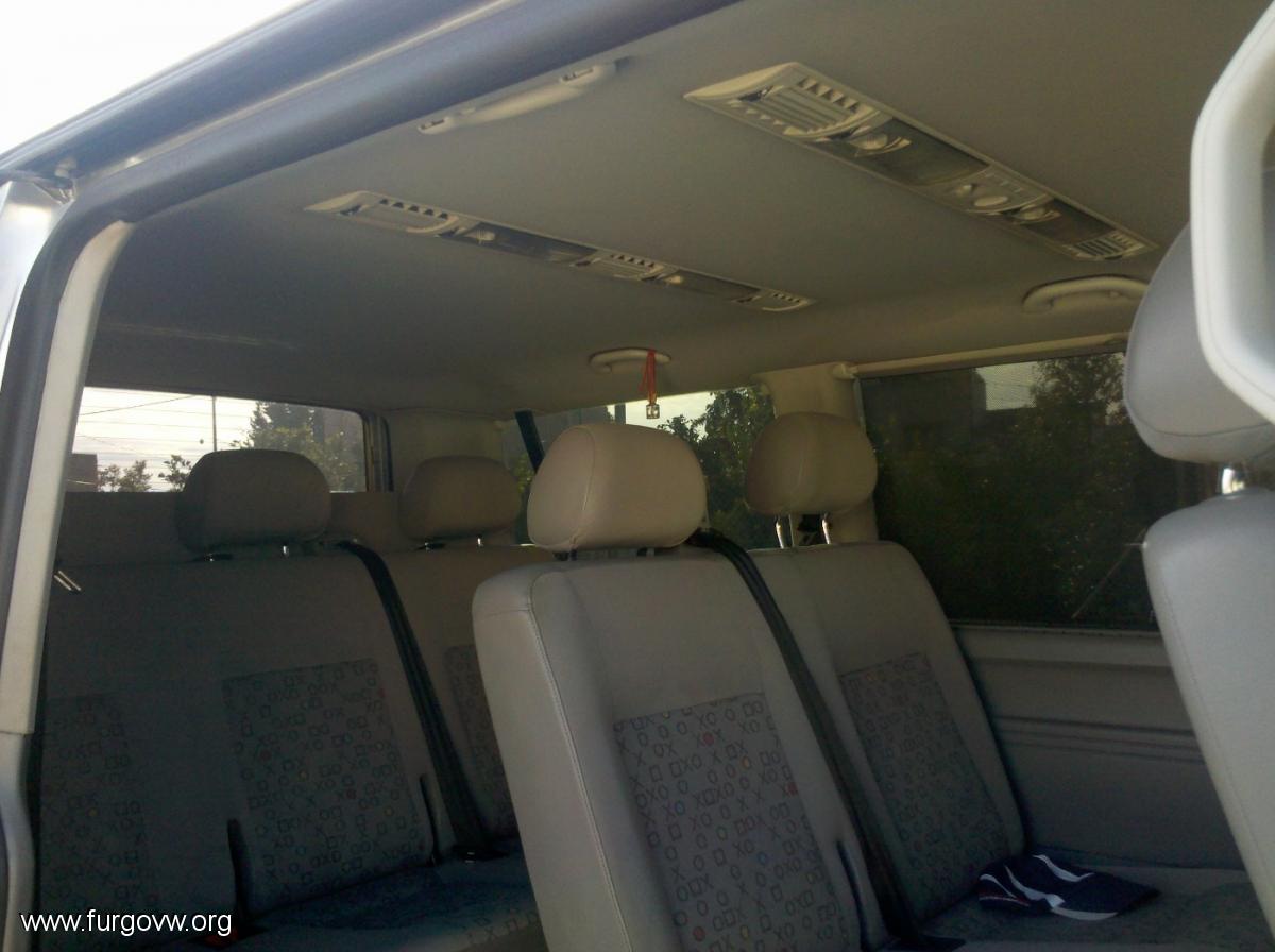

todas las luces interiores de led, para no quedarme sin bateria.

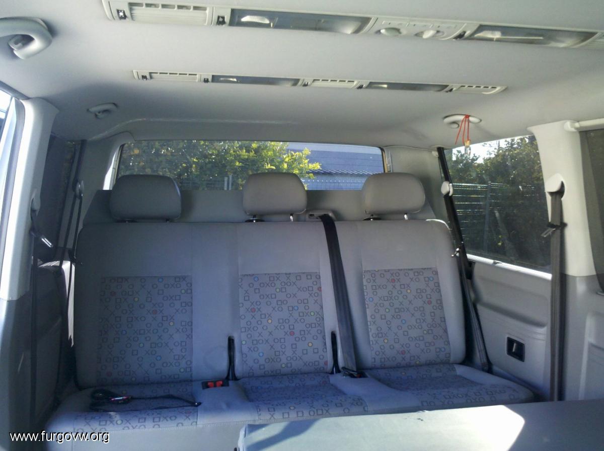

no queria perder las 8 plazas que aveces las uso y todo es desmontable, bueno la cama sin colchonetas nunca la desmonto ya que no estorba, son tres tablas detras del asiento de 3 plazas y sale una cama como la de mi casa de 150 x 200, pero la voy a dejar en 185 cm para hacerle un mueble detras del asiento del conductor con lavabo y cocina y despensero, tambien desmontable.

la cama plegada

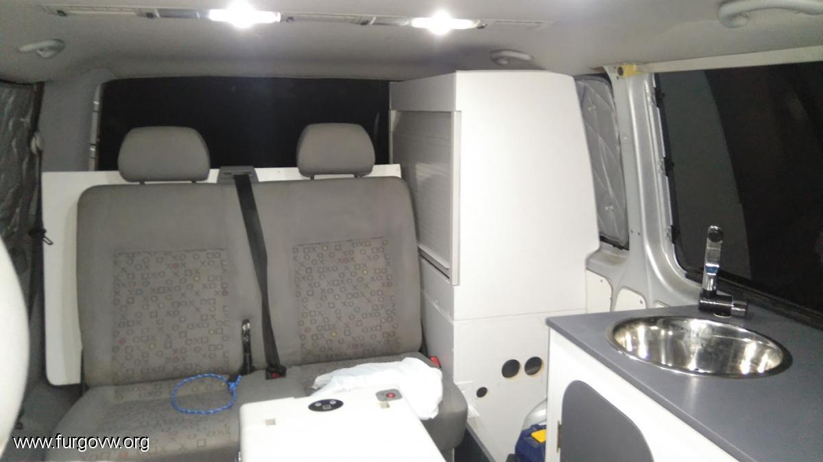

Despues de varios años con la furgo solo con cama, este verano me he liado la manta a la cabeza y me he hecho una californicacion, que es la distribucion que mas me gusta.
Empezamos:

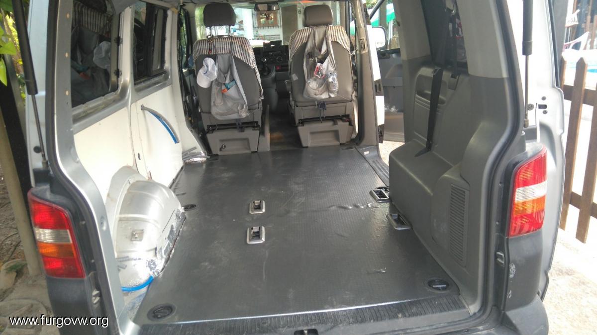

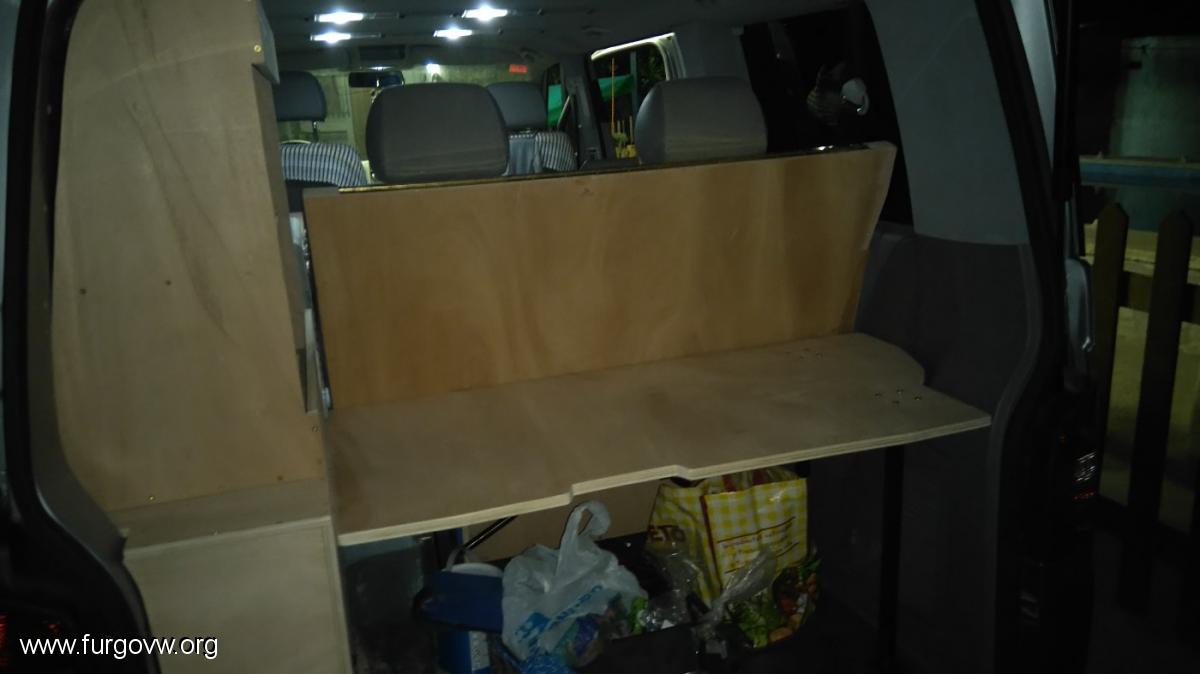

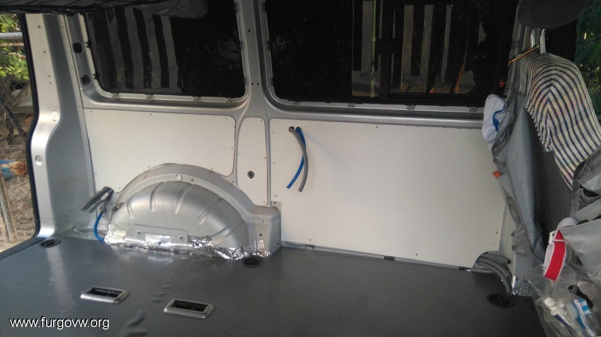

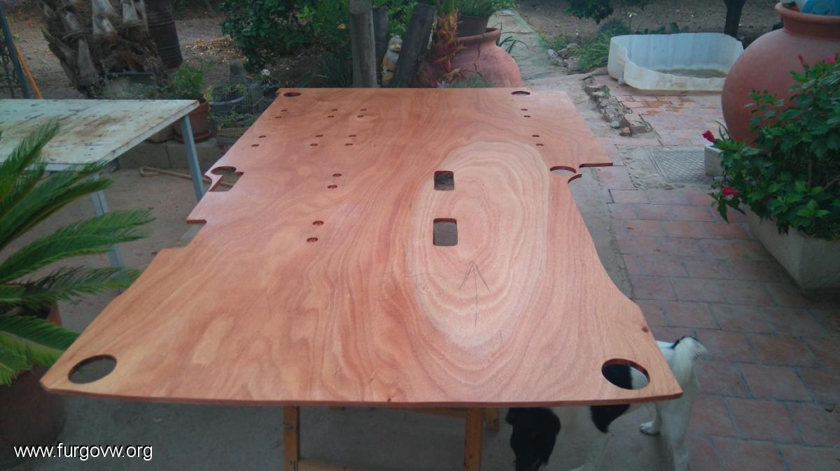

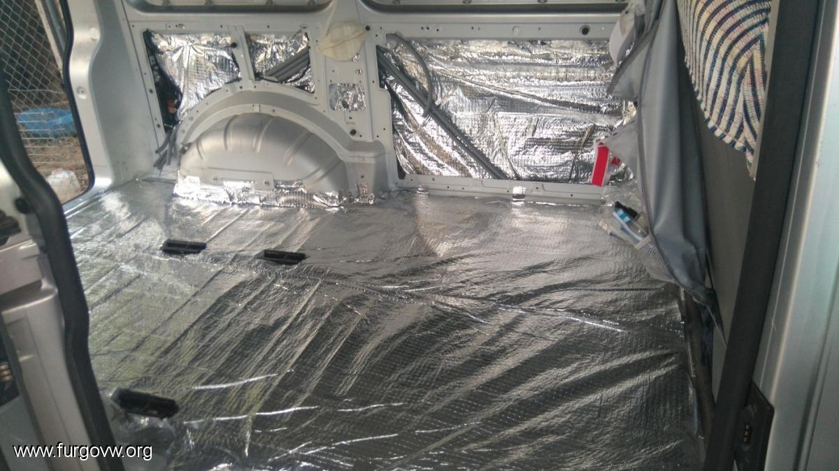

lo primero quite la goma del suelo y todos los anclajes sobrante para poner un suelo de madera,
este es el suelo en una spola pieza ya barnizado
el aislamiento

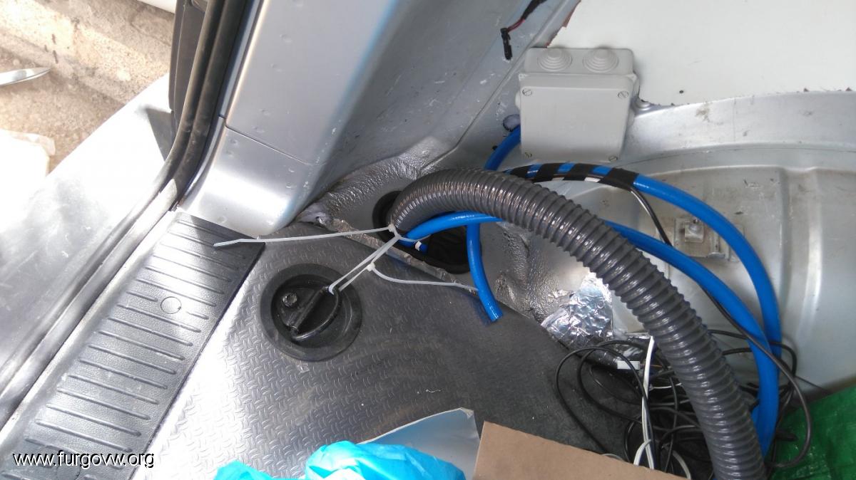

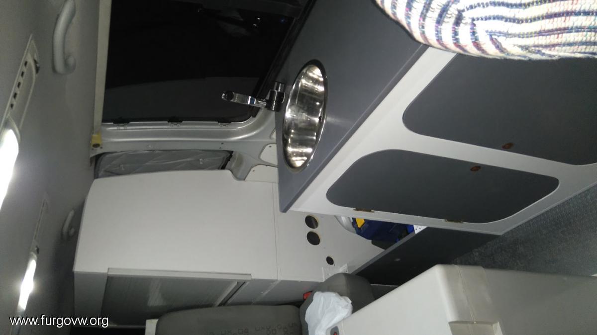

suelo puesto con un vinilo y unos paneles para tapar la chapa, ya aproveche para meter tucos y manguera de agua para el lavabo

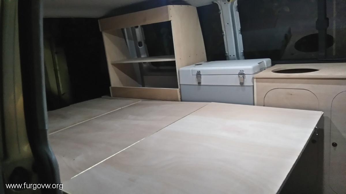

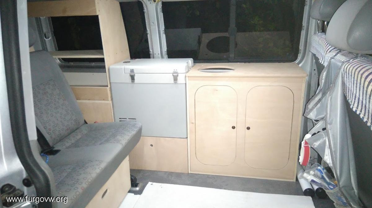

aqui los muebles en crudo, ya los tengo lacados, pero no les he hecho fotos todavia.

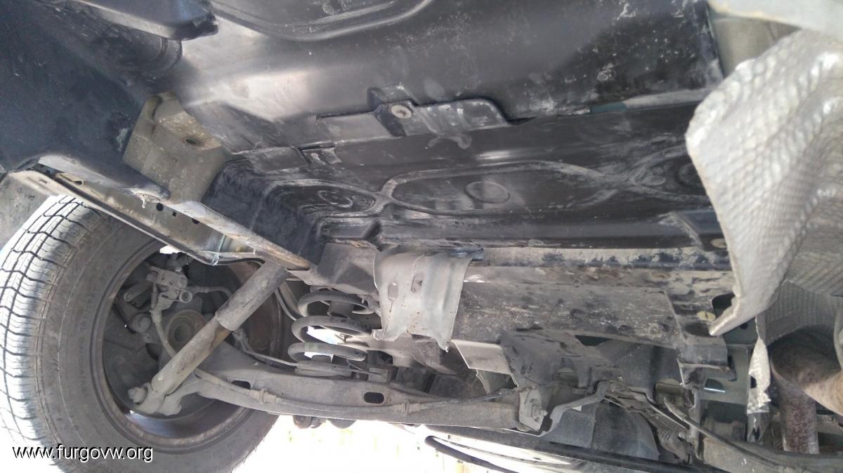

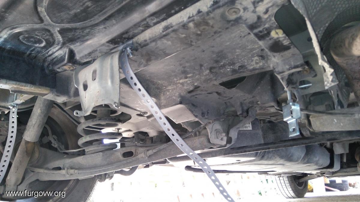

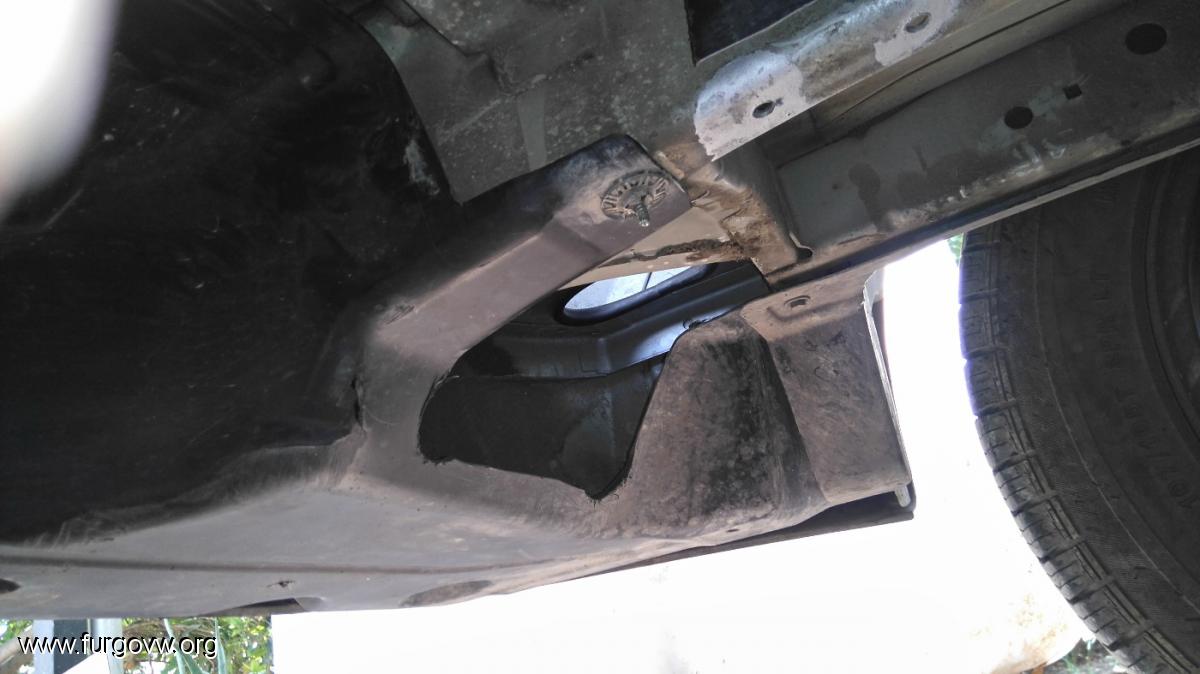

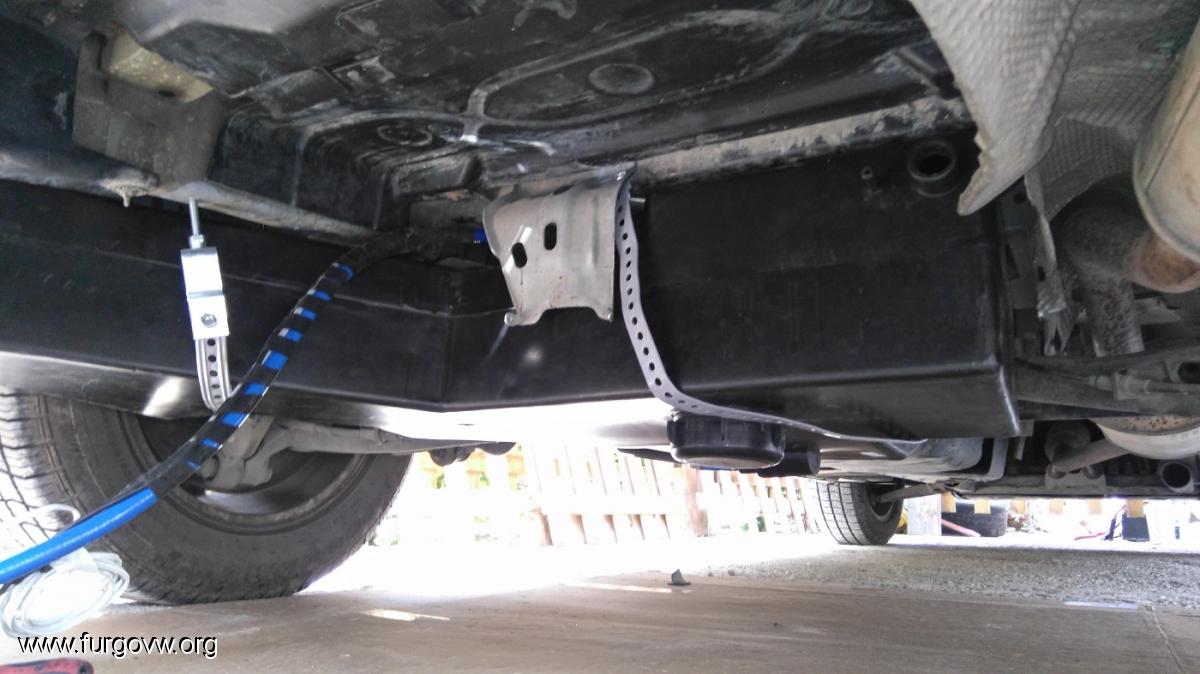

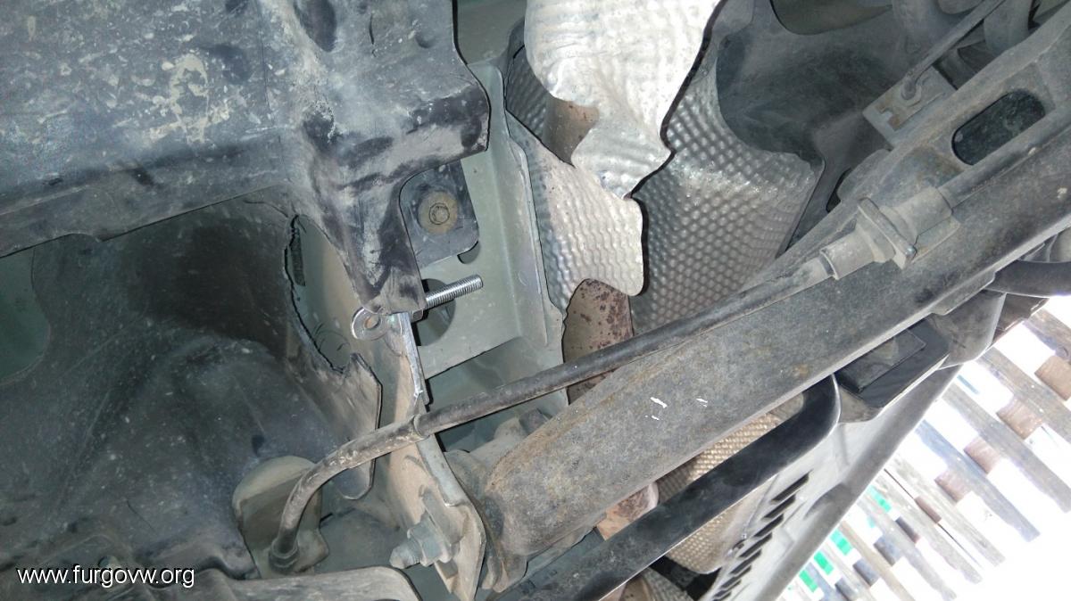

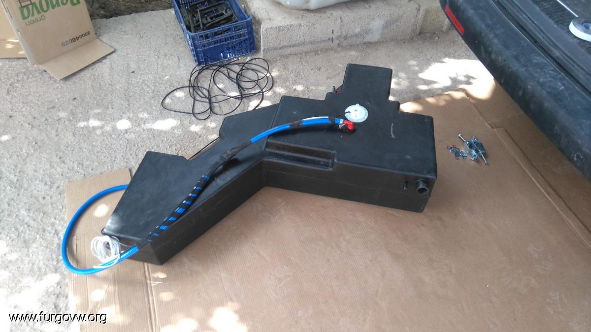

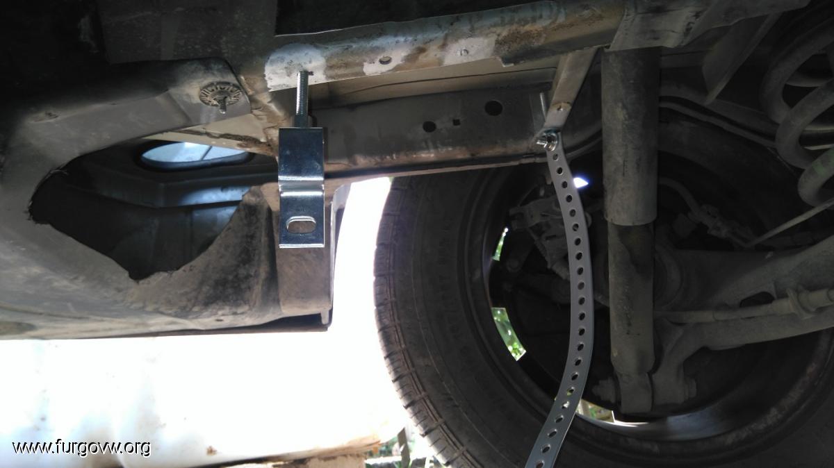

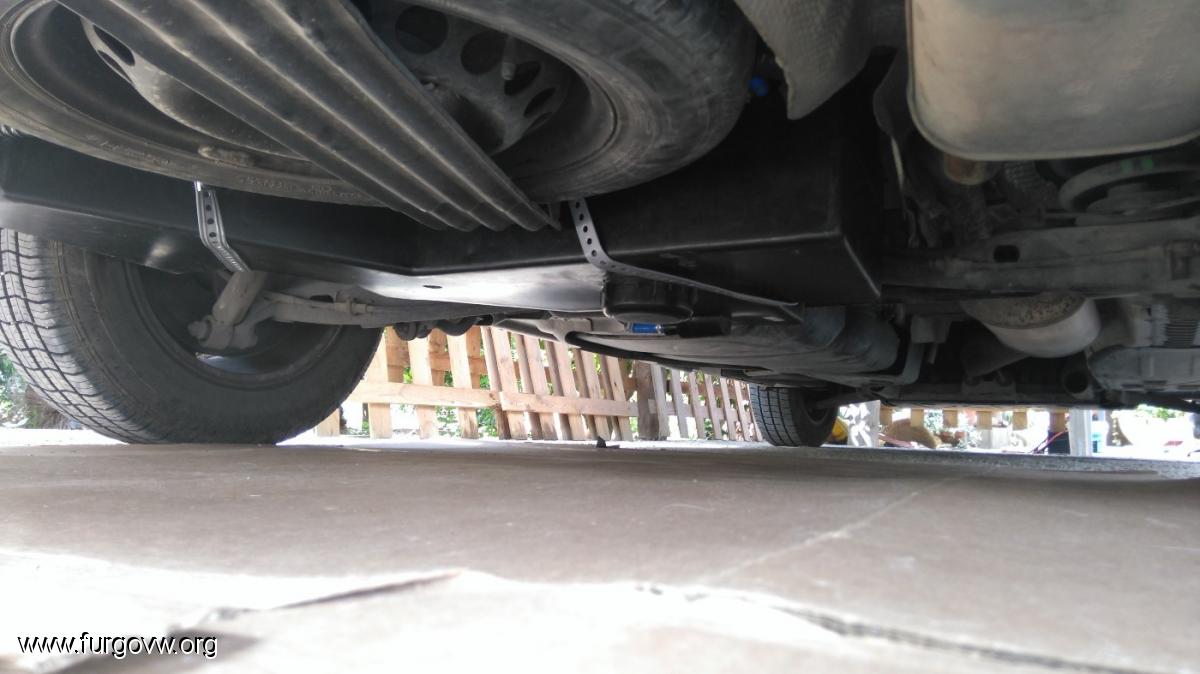

el deposito especifico en los bajos para t5

Las patas roscables de la cama donde las guardas?tengo el mismo sistema y las p..patas andan todo el santo dia dando vueltas
israher
Cita de: ttakunttakun en Agosto 31, 2015, 13:49:55 pm
Las patas roscables de la cama donde las guardas?tengo el mismo sistema y las p..patas andas todo el sabto dia dando vueltas
Todavia no he terminado, ni lo he hecho pero quiero hacerles un soporte debajo del asiento, cuando lo haga pongo fotos

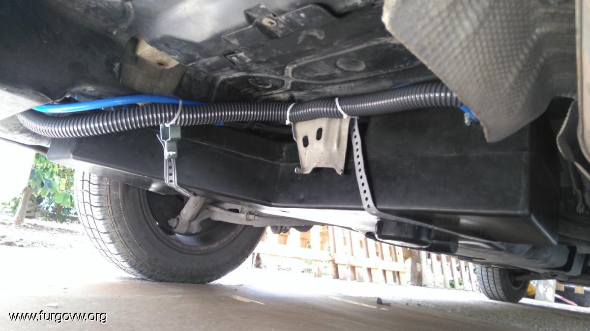

genial israher!!! que tal ese deposito? da muchos dolores de cabeza para instalarlo? has quitado muchas placas de los bajos? yo ando detrás de el pero antes quiero recopilar información.
israher
Cita de: gazpaxo en Septiembre 08, 2015, 11:13:04 am
pues la verdad que si da quebraderos de cabeza, es muy pesado instalarlo, y queda mas bajo q el resto de la furgo, espero no reventarlo.
Si tienes elevador la cosa sera muchoooo mas facil, hay que quitar muchas tapas y algunas cortarlas, pero al final merece la pena. Tienes 57L y no pierdes ni un mm dentro. Muy contento con el resultado.
gazpaxo
Buffffff...  Me estas  metiendo miedo en el cuerpo.  Jeje.  Lo de que queda más bajo que el resto de la furgo no me gusta nada. Y tema itv?  No hay ninguna manera de taparlo para q no se vea supongo no?  Homologar si o si?

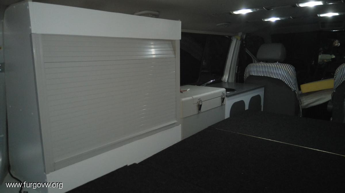

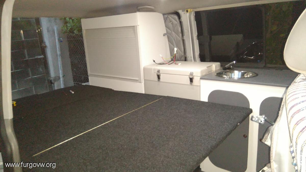

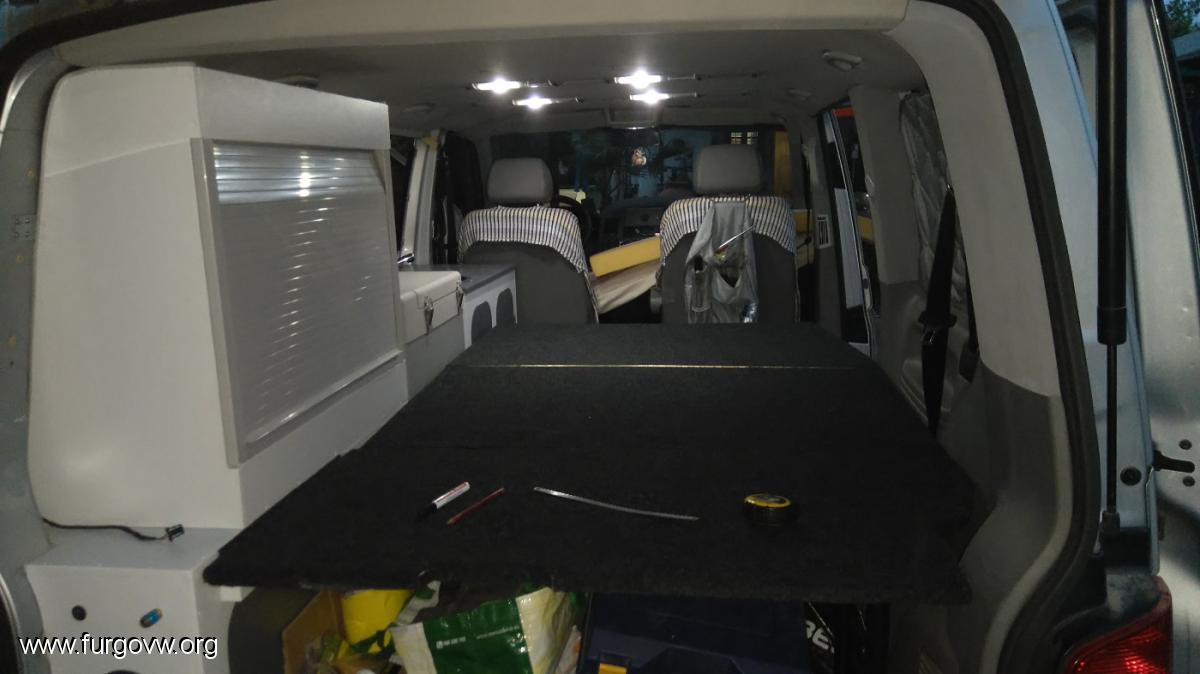

proyecto casi terminado, unas fotillos que es lo que realmente importa:

Ya solo me falta el techo!!!
a ver si sale a buen precio en la conjunta, porque ya estoy decidido a ponerlo.
Y ya tendre una casifornia  .meparto .meparto .meparto
gazpaxo
Me encanta esa peaso de persiana!  Algo así es lo q quiero hacer yo.  Es persiana normal de ventana o las has conseguido de algún sitio en especial?
Enviado desde mi Aquaris E5 FHD mediante Tapatalk
