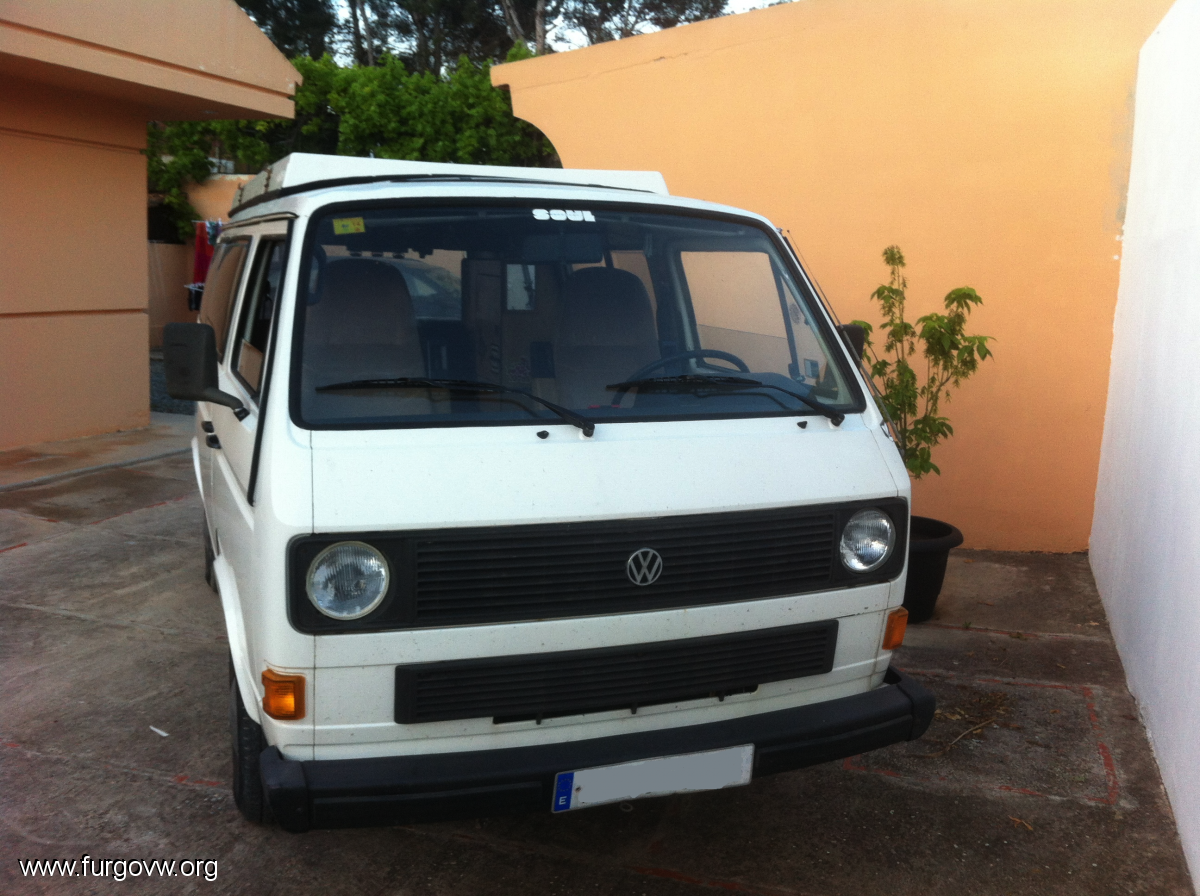

Muy buenas a todos! Tengo el placer de presentar a mi nueva adquisición, bautizada cariñosamente como "la correcaminos".
Se trata de una VW T3 Camping D 1.6cc, 5velocidades, de 50cv con motor original con 230.000Km con techo elevable carthago.
Pese al llevar el motor original he de admitir que me ha sorprendido ya que le hice 750Km para traerla a casa y no protesto en ningún momento. Eso si, a una velocidad de 80, 90Km/h disfrutando del paisaje y con una sonrisa enoooooorme en la cara!!

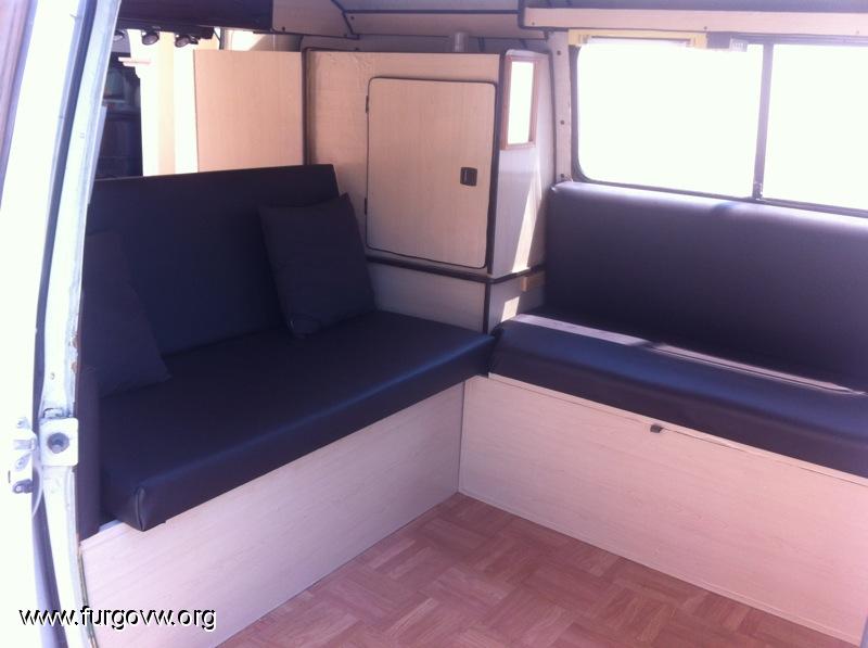

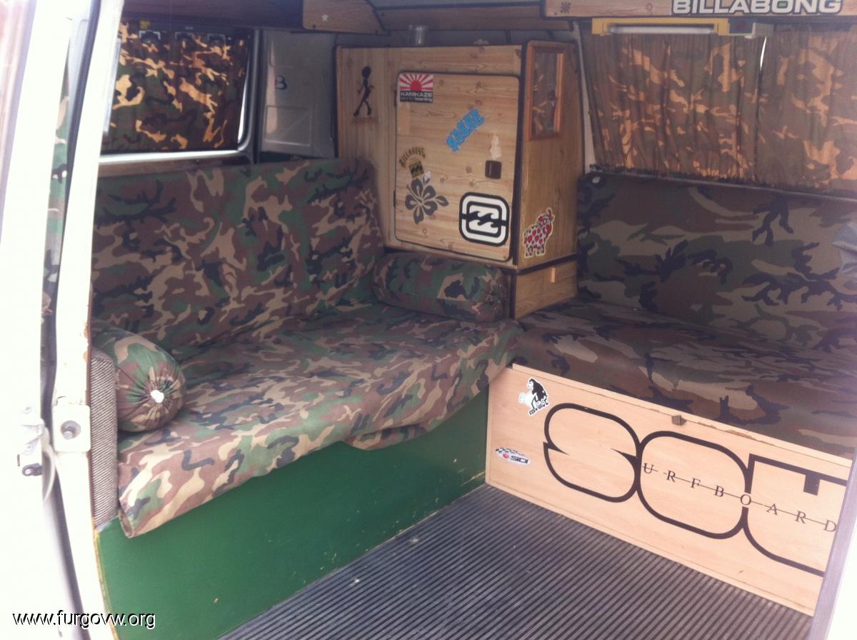

En cuanto a la parte estética del interior... mejor una foto del momento de la compra y otra foto de la furgo actualmente.
Le he quitado el acabado militar y comprado skay para los asientos y paneles de las puertas delanteras, la corredera y el portón. Le he puesto el suelo de plástico efecto parquet (que queda mejor que el negro que llevaba y además es muy fácil de limpiar). Luego le he hecho un mueble a medida para el trasero que me faltaba y además he forrado todo con aironfix efecto madera para darle una misma estética a todo el interior.
El techo tenia el panel frontal roto y se debe sustituir la tela, pero para salir del paso le he puesto todo el panel de tela mosquitera que para salir del paso este verano me vale y ya la cambiaré mas adelante.

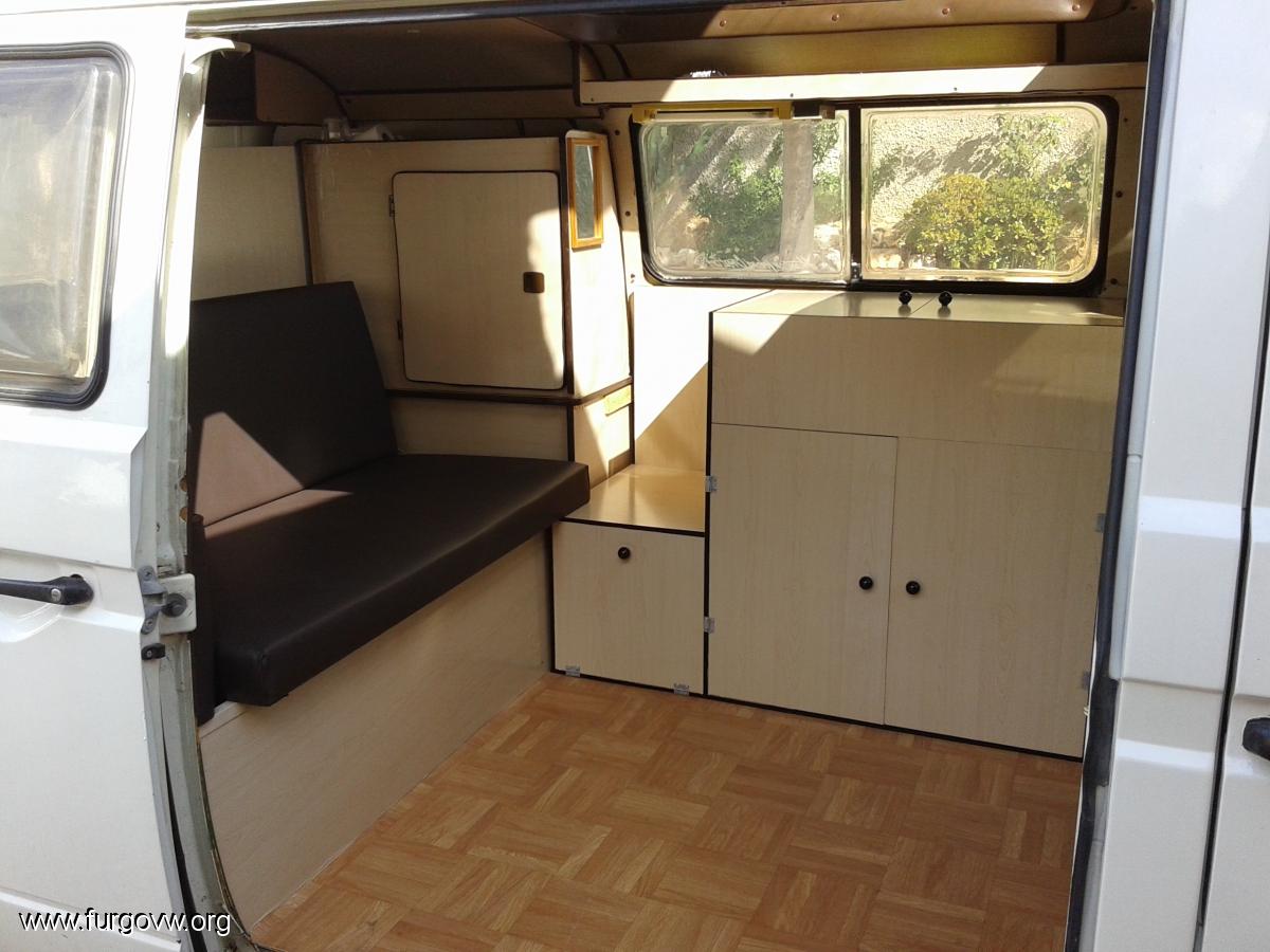

LE HE HECHO UN MUEBLE NUEVO!!
En cuanto a apariencia no se que me gusta mas porque ya estaba acostumbrado a ver el sofá, pero la realidad es que el mueble me da mucha mas comodidad así que está decidido jejeje
Os pongo una foto a ver que os parece!
En la puerta pequeña caben 2 bombonas azules y luego guardo en las dos grandes una nevera "mantenedora" que se conecta al mechero y para guardar cosas y en la parte superior lleva "fijo" el campingaz así me evito todo el lío...
Mulder
Me parece un gran acierto, en estas pequeñas hay que sacrificar comodidad por practicidad -y viceversa- porque en 4,5 metros no cabe todo  ;D
Sigue disfrutándola, está mejorando mucho  ;)
