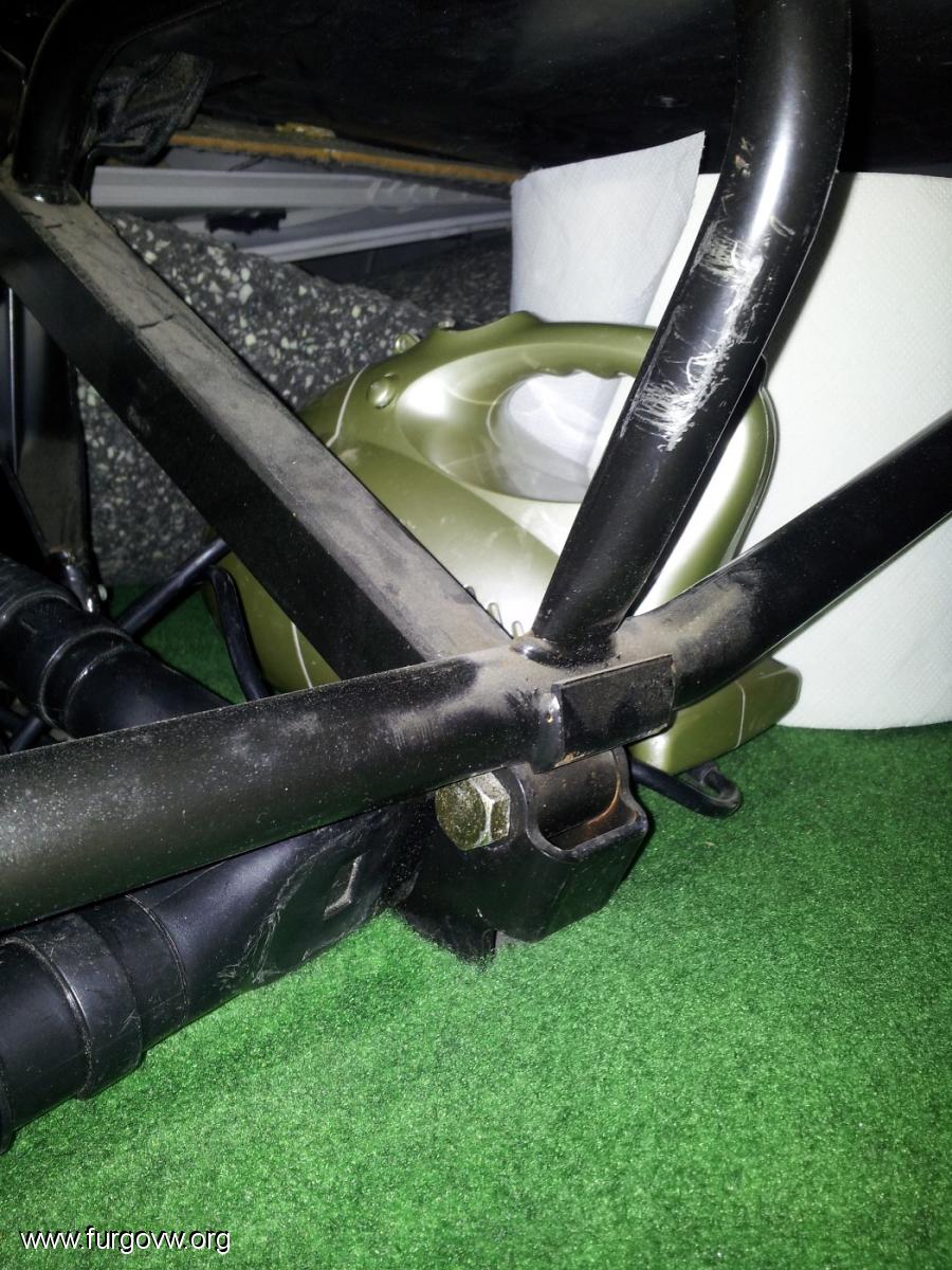

jag524
Es peligroso, Frodo, cruzar tu puerta. Pones el pie en el camino y, si no vigilas tus pasos, nunca sabes a dónde te pueden llevar
Maisarau
Gracias jag524! Un simple tornillo con tuerca. Supongo q el asiento se abate por completo no?
Enviado desde mi hoguera usando señales de humo

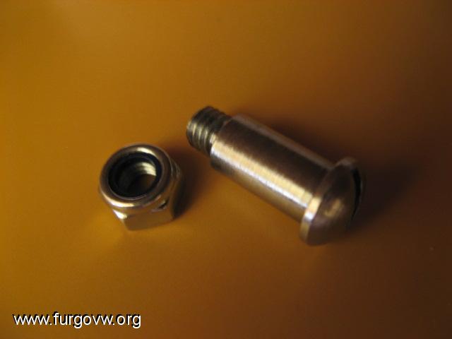

No es un tornillo normal, si puedes sacar uno lo vereis, es un tornillo como si tuviese un casquillo por fuera, no se como explicarlo, entre el soporte va un casquillo  y luego iría un tornillo atravesandolo todo, pero solo en una pieza  .loco2 es un poco dificil de explicar

Ok lo pillo, como los del cinturón. Para que puedas apretar y deje que se mueva el asiento. Es decir que un tornillo con contratuerca puede hacerme el efecto

saltabaches
Mira el tornillo en cuestión es parecido a este
No veas pa encontrar una foto de un tornillo parecido  .loco2

Maisarau
jeje que grande eres saltabaches!
Muchas gracias por la foto. Digamos que con este sistema puedes apretar la tuerca todo lo que quieras dejando que el asiento bascule.

a mi lo que me pasó fue que apreté la tuerca demasiado y se partió el trozo de rosca, no hay que apretarla mucho, si pones una tuerca autoblocante mejor
