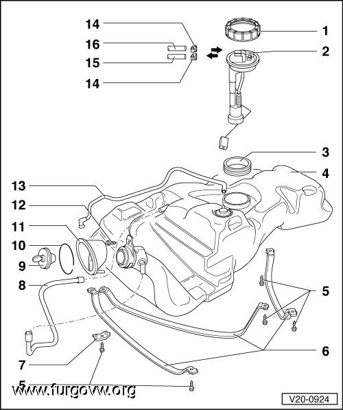

La función del venteo del tanque de combustible
El venteo está diseñado para eliminar pequeñas cantidades de aire que se encuentran en el conducto del tanque de combustible del automóvil y funciona con una válvula de escape unidireccional que se activa con la presión. Cuando ésta alcanza cierto punto (establecido por tantas libras por pulgada cuadrada), se abre la válvula liberando cierta presión y se cierra cuando ésta está nivelada dentro del conducto. Esta presión se genera en el exterior del tanque debido al vacío que se forma por el desplazamiento del combustible en el interior. La función de la válvula es equilibrar la presión con la atmósfera que lo rodea, permitiendo que ingrese aire pero sin liberar gases hacia afuera del tanque debido a cuestiones medioambientales.
Las partes internas
El venteo del tanque de combustible tiene una cámara debajo de la tapa de plástico que se inserta dentro del conducto de combustible. La rosca del tanque y esta cámara se ubican relativamente cerca en el interior del tubo de admisión del conducto. Además, las cámaras tienen orificios a cada lado por donde ingresa aire, y conducen a la válvula de presión, la cual a medida que disminuye el nivel en el tanque, permite que el aire que está adentro evite que se forme un vacío.
Si se tapona la toma de esta válvula puede hacer vacío y por eso no te entra mas gasoil
Creo que el tubo de goma va a dar a la boca del deposito, por donde echamos el gasoil, creo que lo vi cuando puse la calefacción
El tubo con el nº 13 y el tubo con el nº 8
Puede que vaya por ahi el tema pero no es seguro  ;)

Pues por lo que dices 250 km unos 20 litros te tenian que entrar +o-
Otro tema es que se te salga el gasoil por debajo, el tubo nº 8 de la foto parece un retorno por lo que si no se sale hacia afuera nunca debería salir gasoil por debajo a no ser que este tubo no esté conectado, creo que se puede ver sacando la goma de la boca, se saca quitando el anillo que esta marcado con el nº 10
