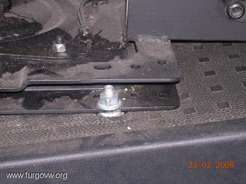

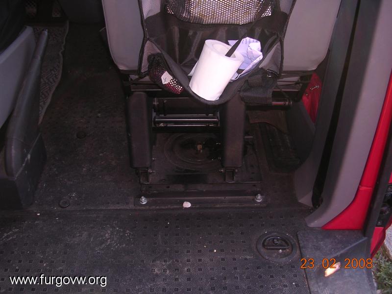

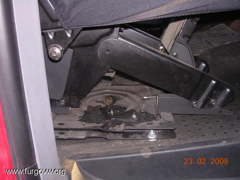

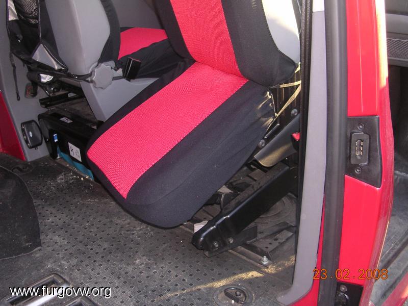

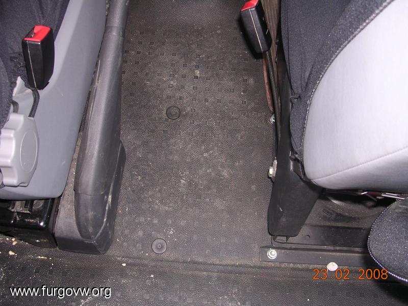

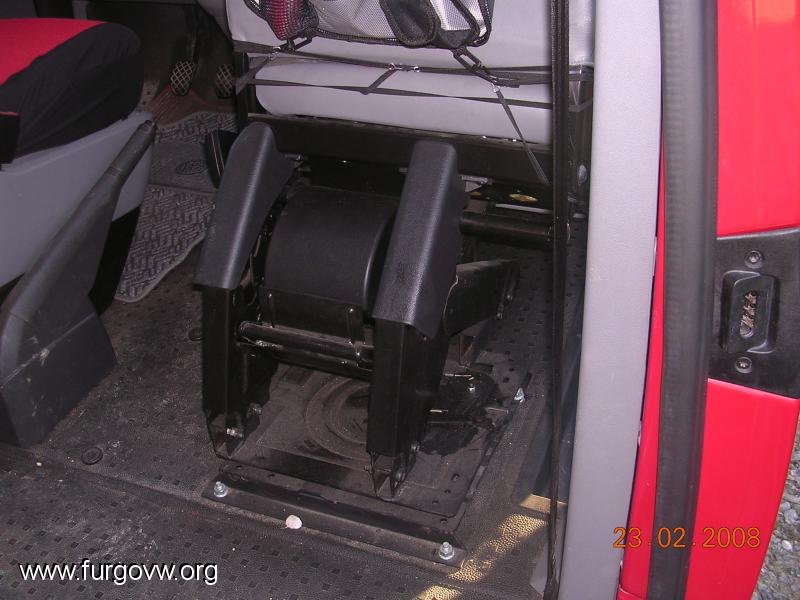

agarre
Ahí van las fotos prometidas, espero que os sirvan.
La colocación no sé como se hizo por que la compré así ,por lo que en eso no os puedo ayudar.
Si teneis alguna otra duda, preguntad y si puedo os ayudaré.
