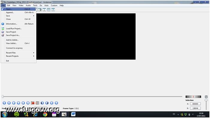

A mi me pasó lo mismo, lo que suele ocurrir es que la mayoria de las pelis vienen en formato ac3 con sonido 5.1 y estas teles leen mp3 en estereo. osea que se trata de un problema de compatibilidad, yo lo que haga es pasar transformar el formato del sonido con el programa avidemux ( http://avidemux.razorbyte.com.au/#betaBuilds ).
Como no veo como poner un word aquí os pongo un pequeño manual de uso....
En la página principal vamos a pulsar en file (archivo), nos saldrá un despegable donde debemos elegir open (abrir) y allí buscaremos el archivo de película que queremos editar, Nos va a saltar un aviso de que no está indexado, le daremos a aceptar y en poco más de un minuto ya lo tendremos operativo.

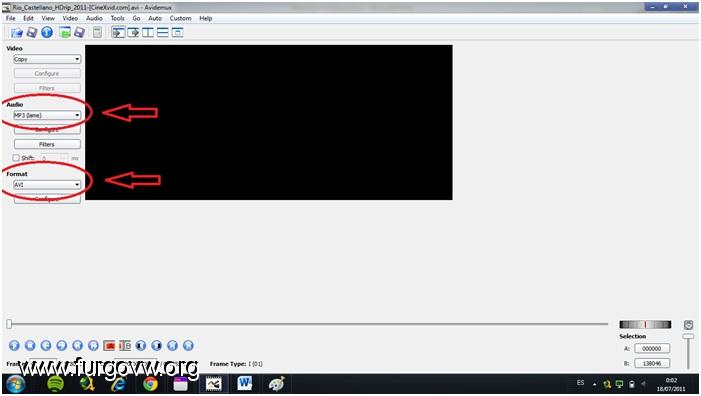

En la pestaña de audio elegimos Mp3 lame y en la de video Avi y nueva mente en la ventana de File seleccionamos save>sabe video.

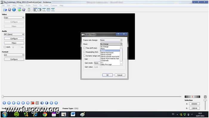

Si todo ha ido bien lo tendremos en 15 ó 20 minutos. Si nos da el error de que el número de canales es mayor que el seleccionado, pulsaremos en el botón de audio y después en filters. Nos va a salir una ventana emergente en la cual le diremos en la opción de mixer que lo queremos en estéreo y pulsamos Ok. Luego repetimos los pasos anteriores.
