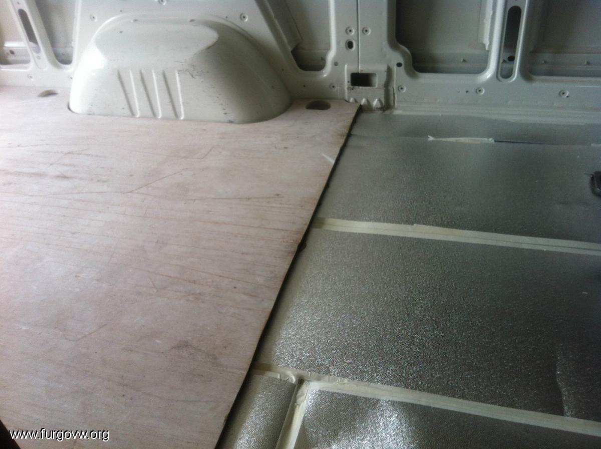

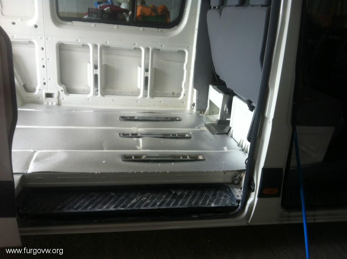

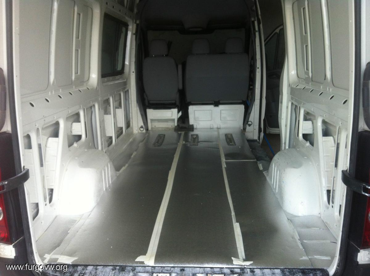

he comenzado con el suelo, aislando con unos paneles de 0,4 mm. Estos se suelen usar para detras de los radiadores y evitar que se escape el calor
[/img]
koldo13
le he puesto el suelo que tenia anteriormente un DM de 15 mm , y ahora a pasar la ITV para que me homologuen todos los cambios. La verdad es que en la VW se han portado bastante bien y han sido bastante rapidos.

yo en particular le cambiaría ese suelo de DM  y le pondría tablero fenolico finlandés de carrocero , en la mía lo estoy poniendo y 2 tableros de 2500 x 1525 x 12 me han costado 151,24 €
el tablero de DM absorbe mucho la humedad que se crea en el ambiente cuando estamos durmiendo dentro de la furgoneta, es un consejo
koldo13
De suelo le voy a poner uno vinílico bastante resistente que he visto. Lo de poner DM ha sido por aprovechar el que ya tenía ya cortado antes. De todas formas gracias por vuestros consejos
