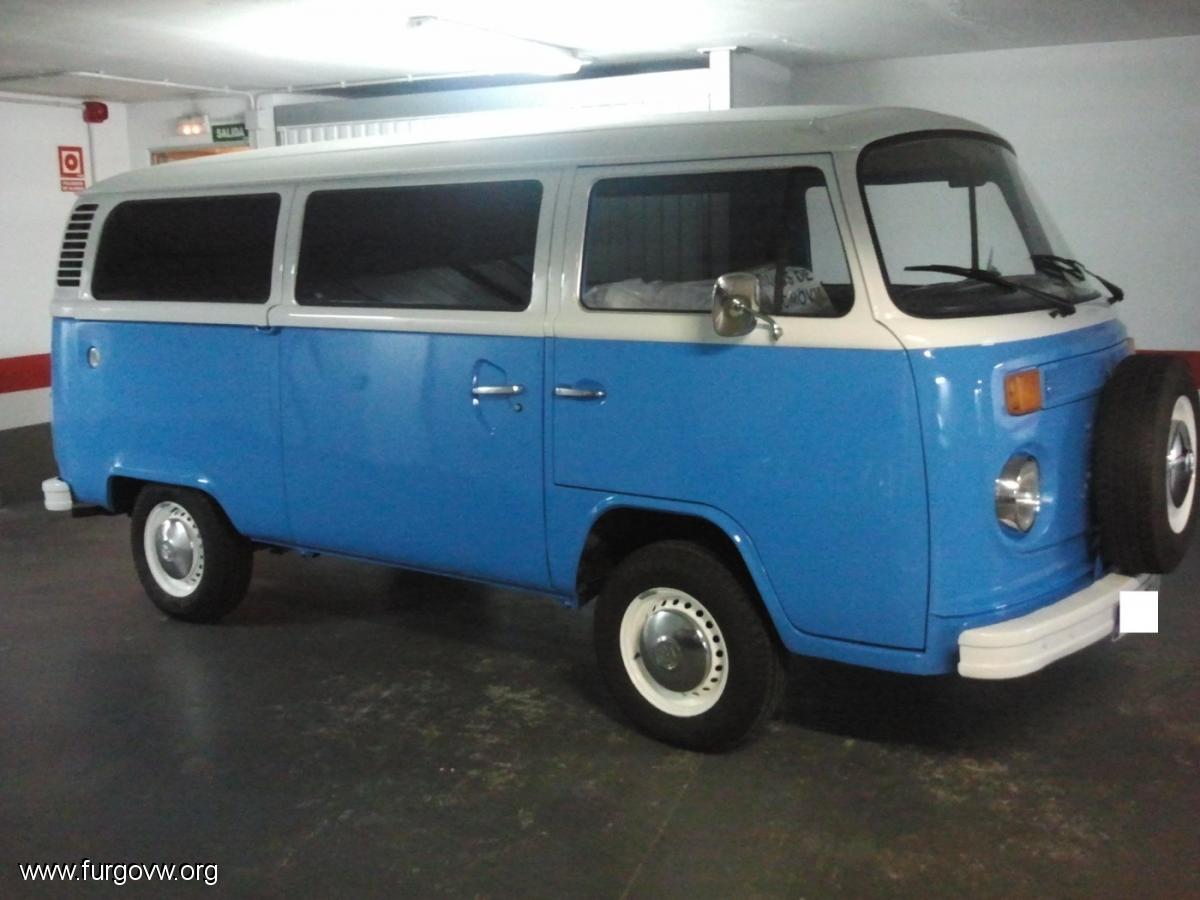

DESPUES DE DOS AÑOS DE TRABAJO, HEMOS CONSEGUIDO DEVOLVER A LA CARRETERA A NUESTRA VWT2

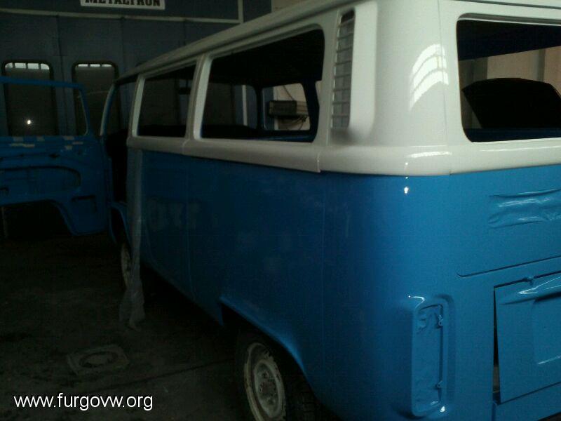

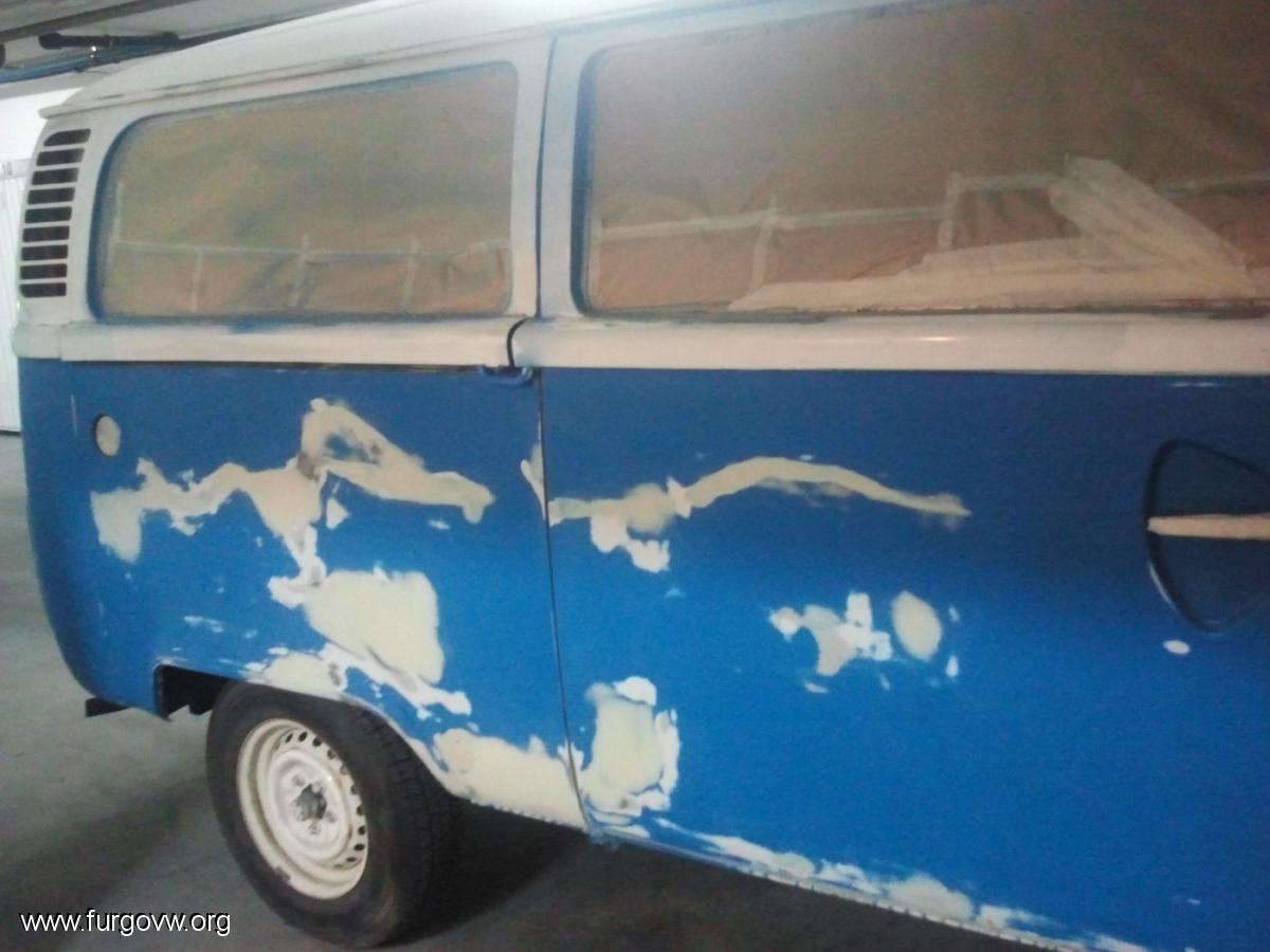

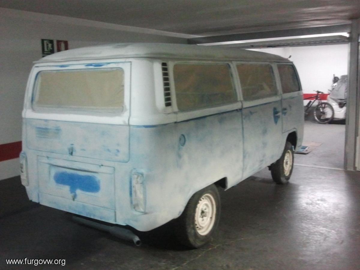

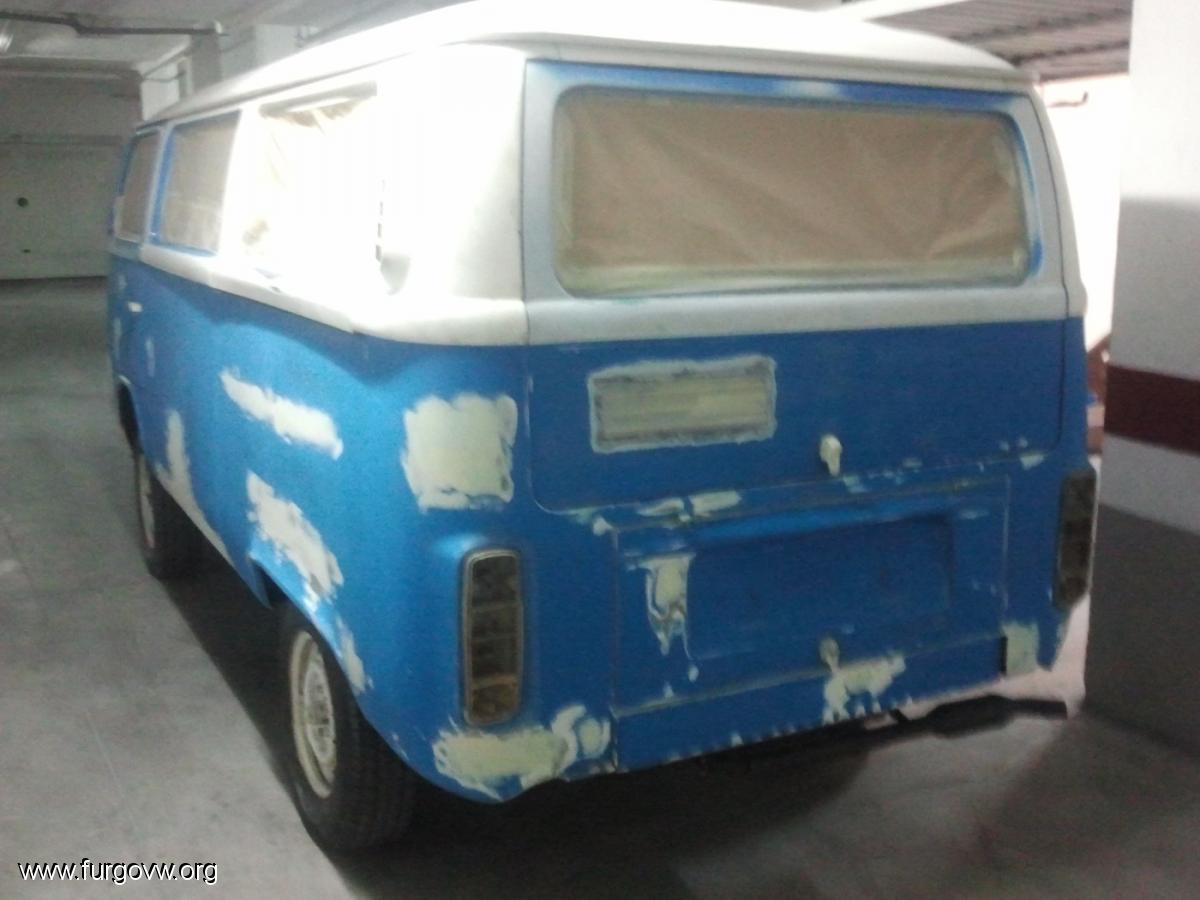

AQUI OS AÑADO ALGUNA FOTO DEL PROCESO DE LA RESTAURACION...
AYER HICIMOS NUESTRO PRIMER VIAJE Y ESTAMOS ENCANTADOS... TODO ESFUERZO TIENE SU RECOMPENSA
NOS ALEGRA MUCHO QUE OS GUSTE

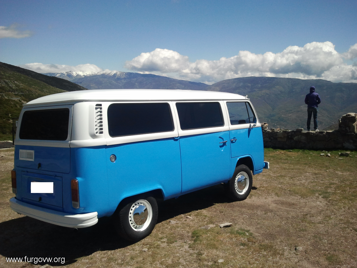

OS PONGO UNA FOTO DE LA PRIMERA ESCAPADA QUE HEMOS HECHO PARA ESTRENARLA
