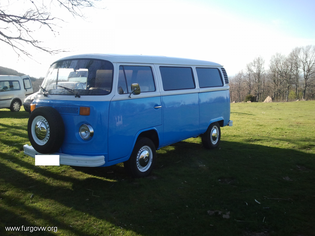

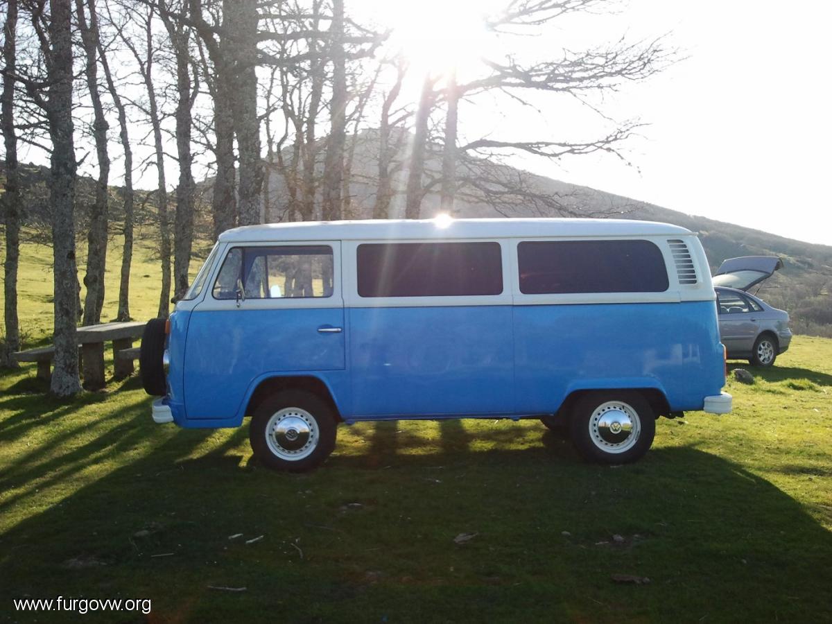

Ayer hicimos nuestra segunda escapada al Pico Cervero. Además de pasarlo genial, pudimos comprobar que la puesta a punto que nos hizo el mecánico se nota y mucho, sobre todo en las cuestas pues las sube con mucha mas alegría. También la velocidad de crucero es mayor, ahora 85-90km/h los coge con mas facilidad y sin llevar el pie a tope...
Os ponemos unas fotos del otro día. En breve os pondré alguna del interior para que podáis ver los asientos y la tapicería...
Un abrazo
