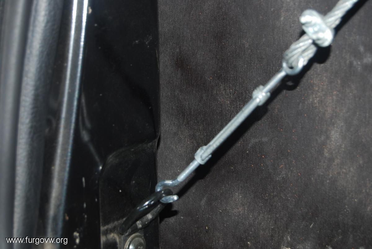

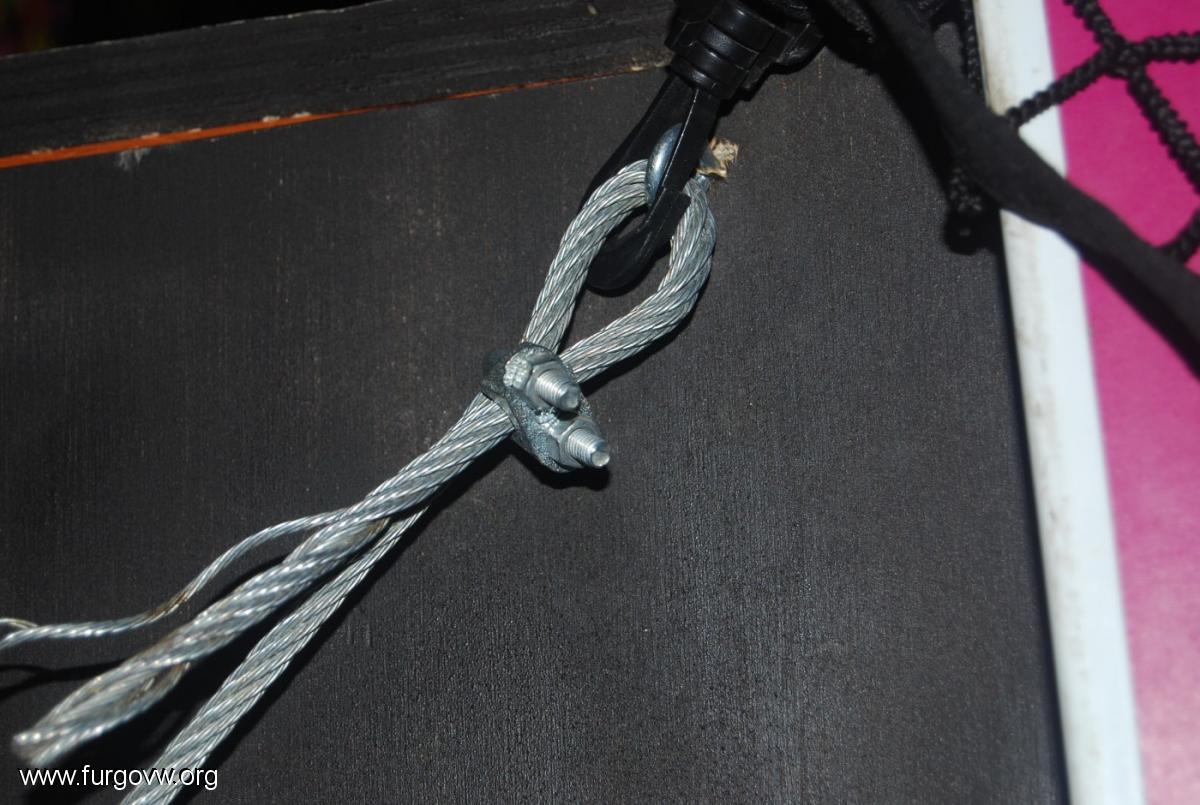

Solo te puedo ayudar con el tema anclaje, yo los tengo anclados con cable de acero y tensadores a los ganchos que trae la furgo de serie (si puedo mañana te pongo una foto), de este modo se desmonta en 2 minutos sin dificultad y ademas puedo alegar que los arcones son carga, ya que no esta atornillado. El sistema este lo vi por el foro, buscando ideas de camperización, pero no recuerdo de que forero era el ingenio.

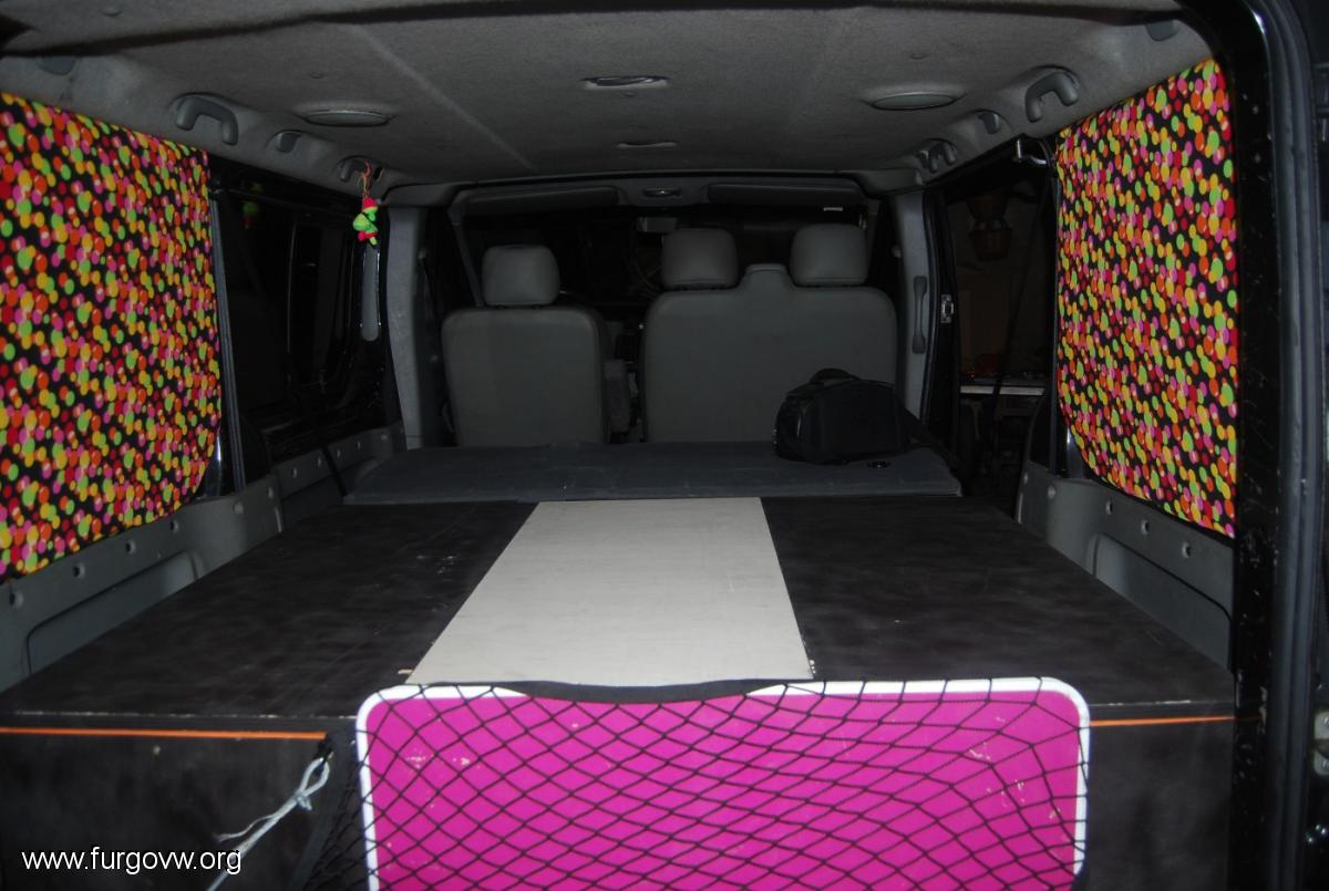

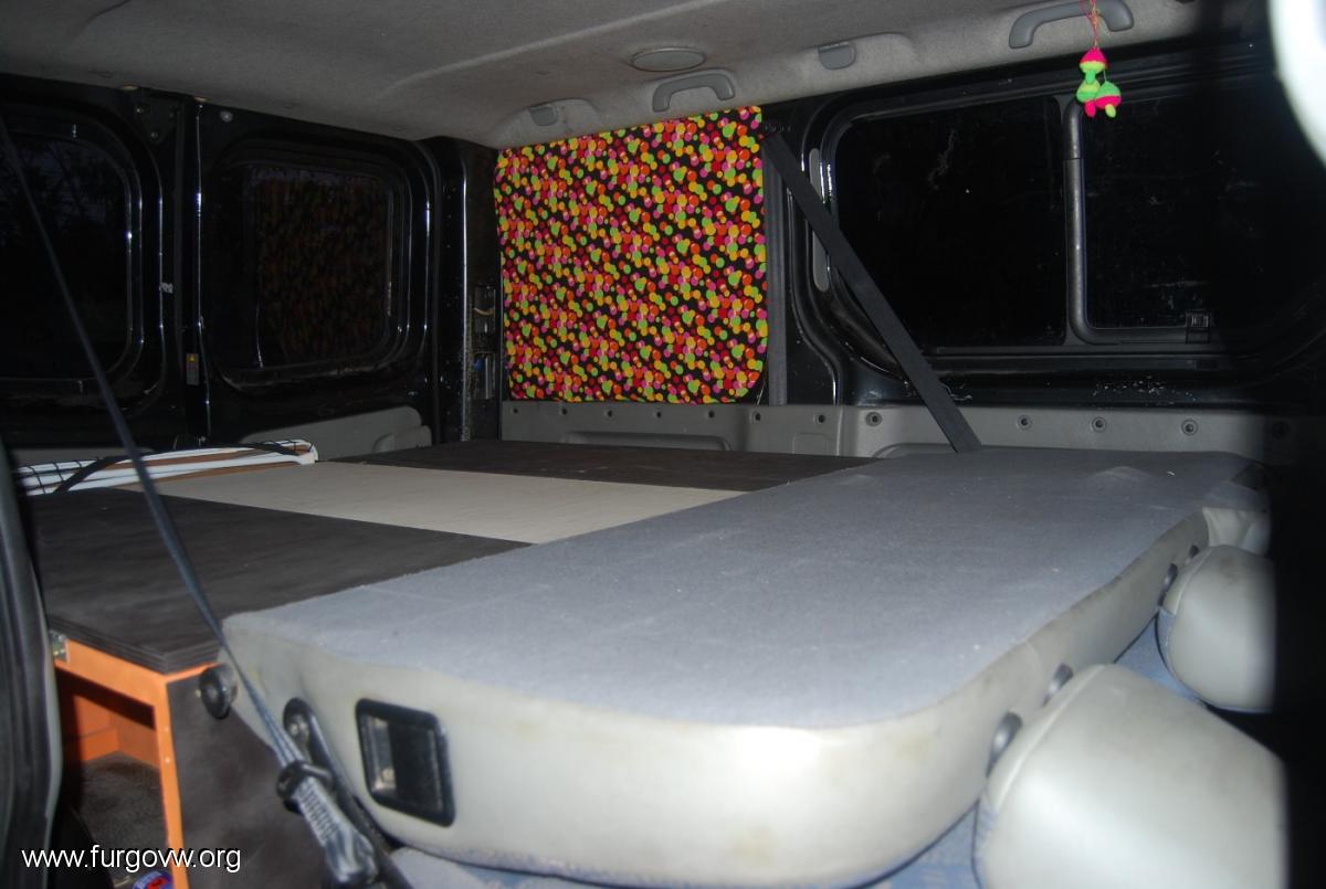

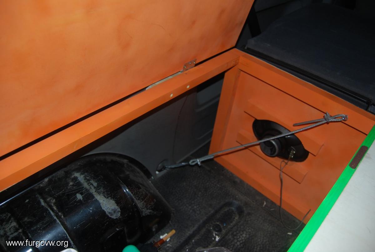

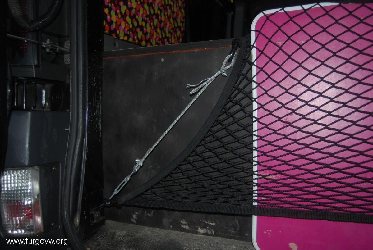

Muy buenas Lubary, lo prometido es deuda, te comento, esta echo artesanal de este verano con un amigo, por lo tanto perfecto perfecto no esta, de cargar cosas tengo algún canto picado y detalles de pintura. La estructura es sencilla con listón de abeto y tablón de chopo, por lo que no es muy pesado. El anclaje como te comente cable de acero y tensador.
Base cama vista des de detrás
Base cama vista puerta lateral
Sujeción trasera del baúl.
Sujeción delantera del baúl
Detalles sujeciones del baúl

Funciona muy bien, es muy fácil quitar los muebles y el único inconveniente es que poco a poco se va destensando y tienes que ir reapretando el tensador, yo uno los baches de chivato, si cuando los paso lento se oye la madera golpear, entonces ya va siendo ora de una reapretada.

¡Si señor! argon, esa es la idea. Sólo variando algunas medidas, puesto que necesito algo más de espacio entre los arcones para no reducir tanto la capacidad de carga libre, me sirve la idea. No sé por qué pero yo me había emperrao en situar el anclaje que va en el arcón algo más abajo, pero supongo que así ejerces más presión sobre el lado que da sobre el paso de rueda (el plano vertical).  .ereselmejor .palmas .palmas .palmas
Por cierto, me gusta  el panelado psicodélico  .bien
Imb, no lo veo. He mirado toda tu galería pero no consigo captar lo que me comentas.
Aunque en general muy buena pinta tiene. Deduzco que acabaste cambiando el sillón trasero en una segunda caperización. Pero en el primero veo que al respaldo le pusiste un tablero para formar la cama ¿Es realmente necesario? ¿o dormías con la cabeza hacia el morro? ???

Pues el anclaje lo situé allí para que hiciera fuerza tanto para abajo como para el lateral de la furgoneta, si lo mueves hacia abajo te ara mas fuerza hacia el lateral que para abajo, y en baches y tal te saltaran mucho.
