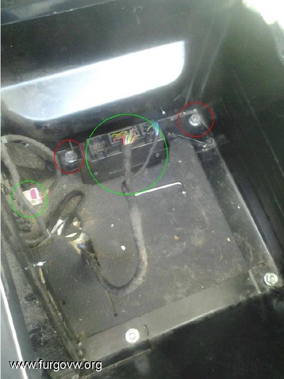

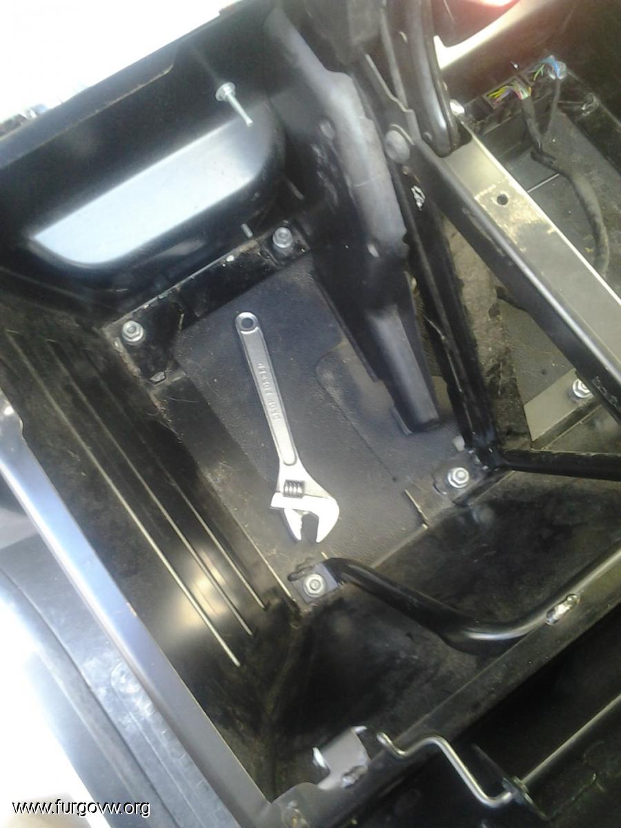

Lo primero de todo es vaciar el cajón, coger la llave inglesa  y quitar todos los tornillos.
En el video de la empresa Kiravans usan una llave de carraca y es la herramienta idónea puesto que con la llave inglesa resulta más complicado  retirar los tornillos que están cerca del PC ( círculos rojos)

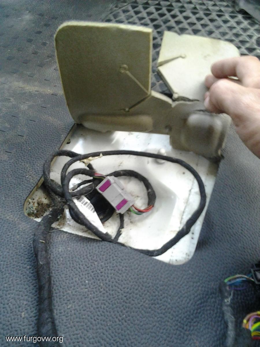

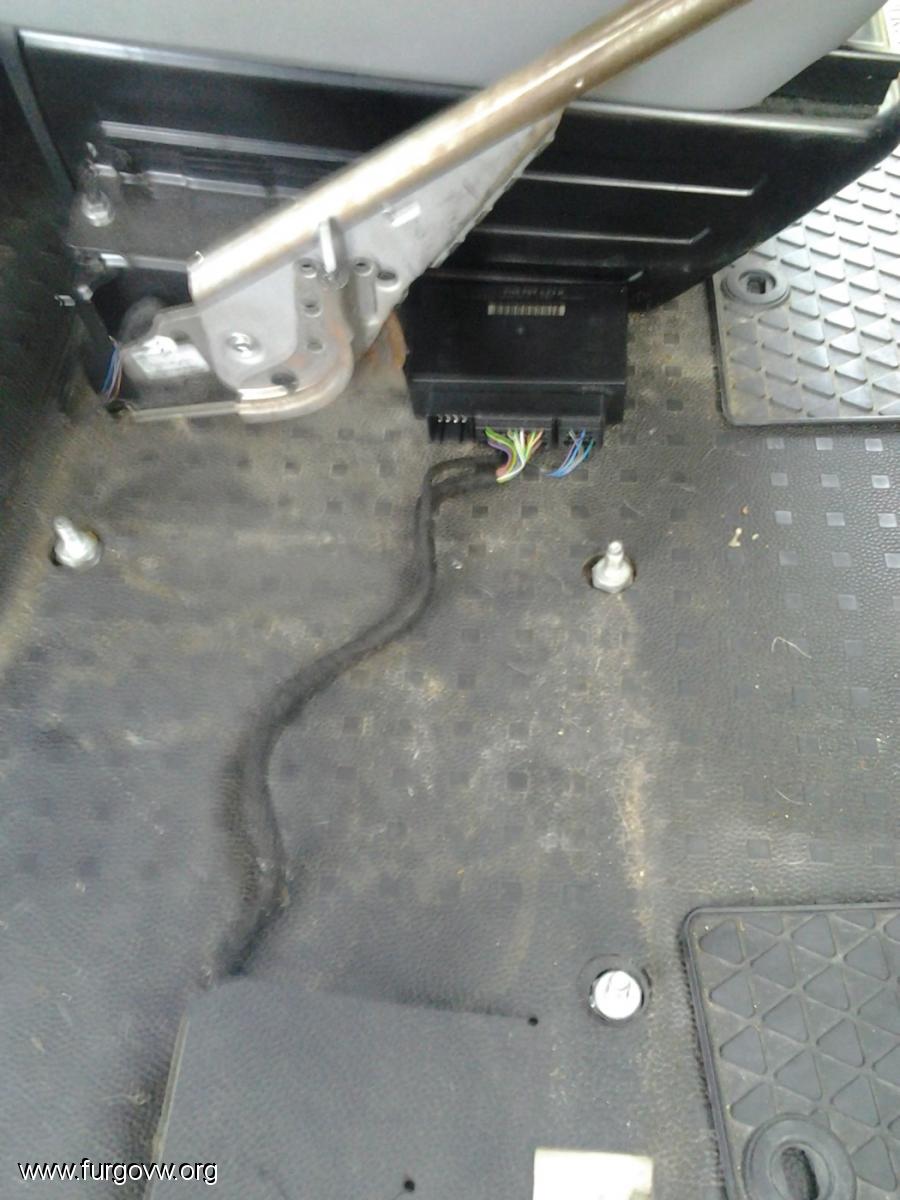

Antes de emocionarnos y quitar el asiento (aconsejo verse el video de la página web para ver como se manipula de manera fácil el asiento) hay que desatornillar el Pc y separar un conector que hay enganchado en el asiento (círculos verdes).

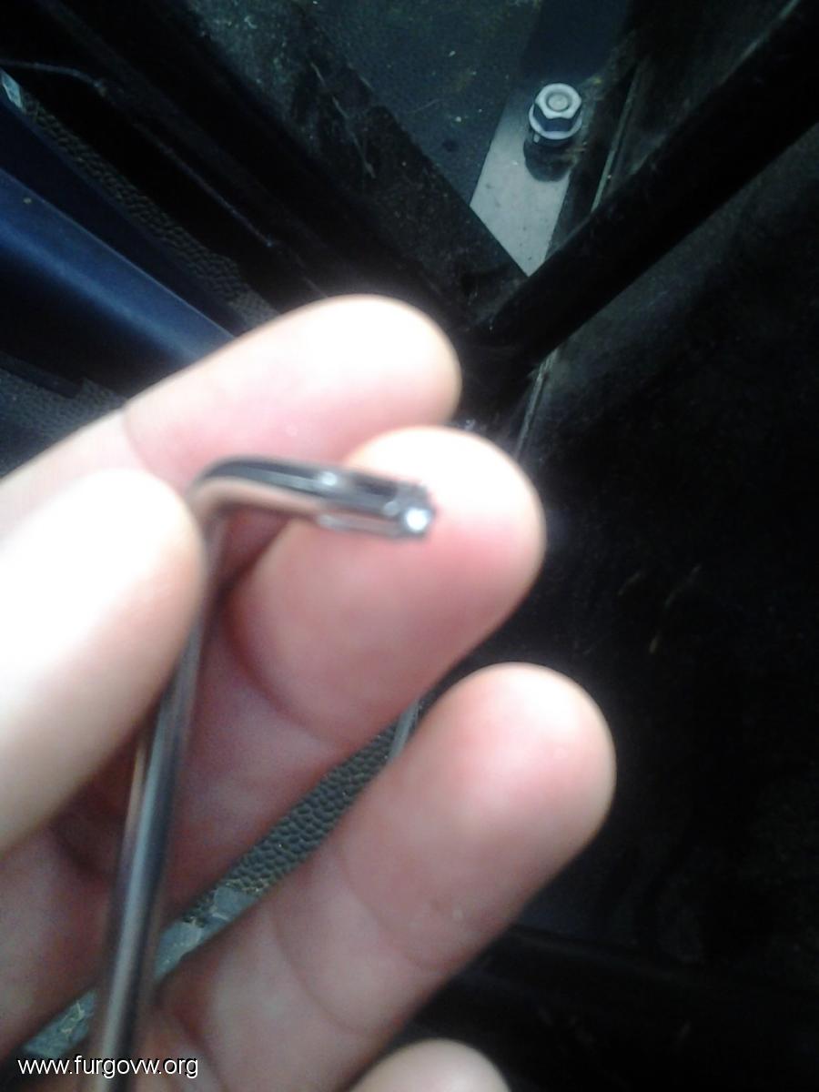

Para desatornillar el PC es necesario una llave torx. La imagen me salió borrosa pero es lo que hay
Ya podemos retirar el asiento.

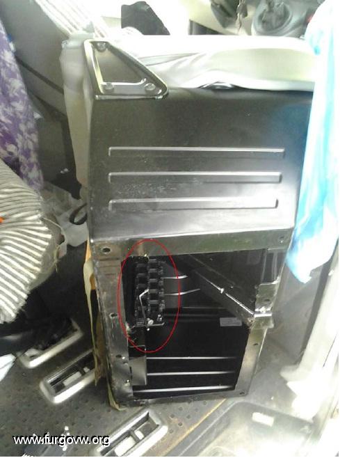

Ahora sin el asiento me puse a mirar donde podía guardar el PC. En el video de la empresa el operario esconde fácilmente  la maraña de cables. Pero en el video no vi esa caja negra y me daba mucha cosa esconderla debajo.
Cogí la base de perfil y miré  si había hueco pero lo vi chico
Así que después de pensarlo un rato con una cerveza en la mano decidí meter el conector debajo
Y el pc dejarlo de manera provisional debajo del freno de mano. En breve le haré una cajita pequeña para protegerlo de los golpes y de un posible derrame de líquido

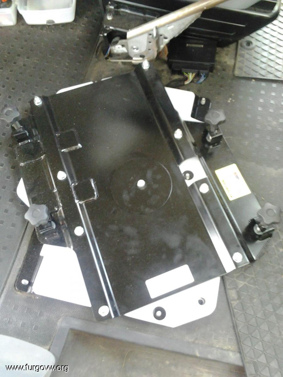

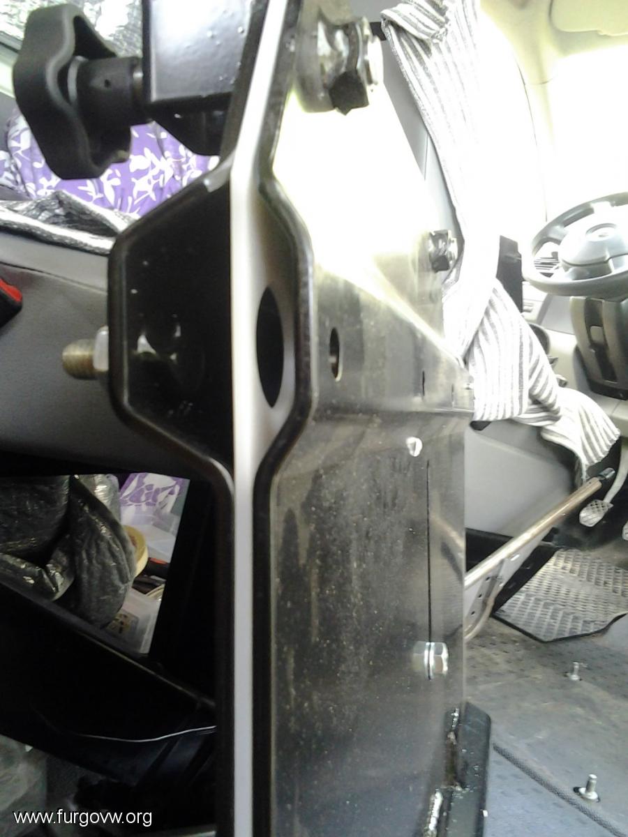

Si os fijáis tengo el freno de mano toqueteado. También he comprado la plataforma giratoria para el asiento del piloto, la de la marca carbest. Me llegó antes peeeero decidí esperar a tener esta, ponerle el adaptador y probar a ver si gira de esta manera, y si pasaba la prueba ( que ya adelanto que la pasó) poner la base también.
Bueno una vez resuelto o decidido que el Pc iba a ir ahí a partir de ahora puse la plataforma en lo alto de los tornillos y apreté. Aquí también viene bien una carraca para hacerlo más rápidamente.

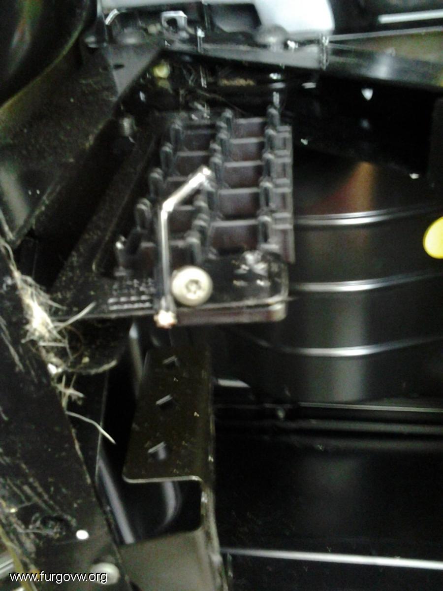

Antes de poner el asiento me percaté de que tanto para el conector como para el PC el cajón traía unas piezas que, si las quitamos, aumentan el volumen del cajón sensiblemente. Así que tumbé el asiento y con una llave torx quité los tornillos que hacían falta para llevarme la pieza de plástico
Y listo. Colocar el asiento arriba. Apretar tornillos  y rezar para que girara.
