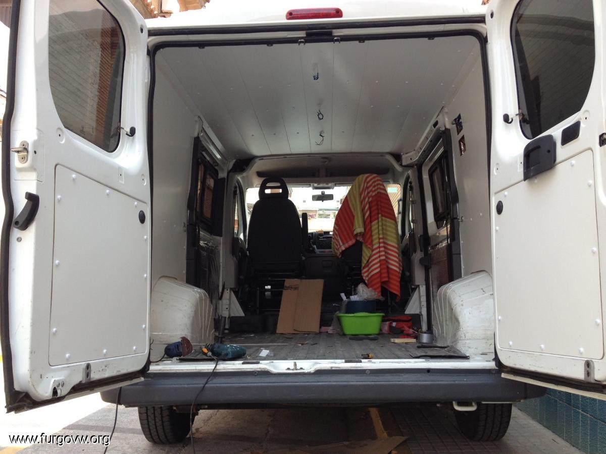

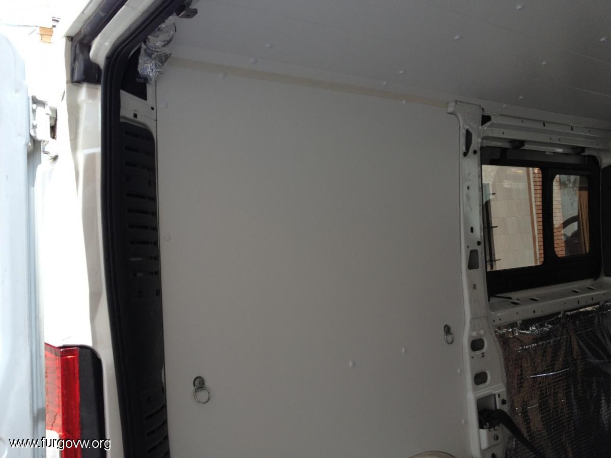

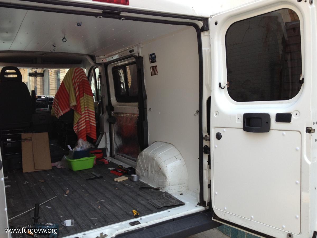

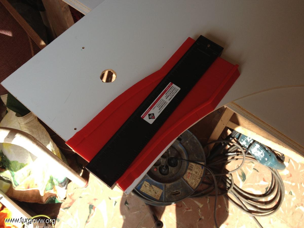

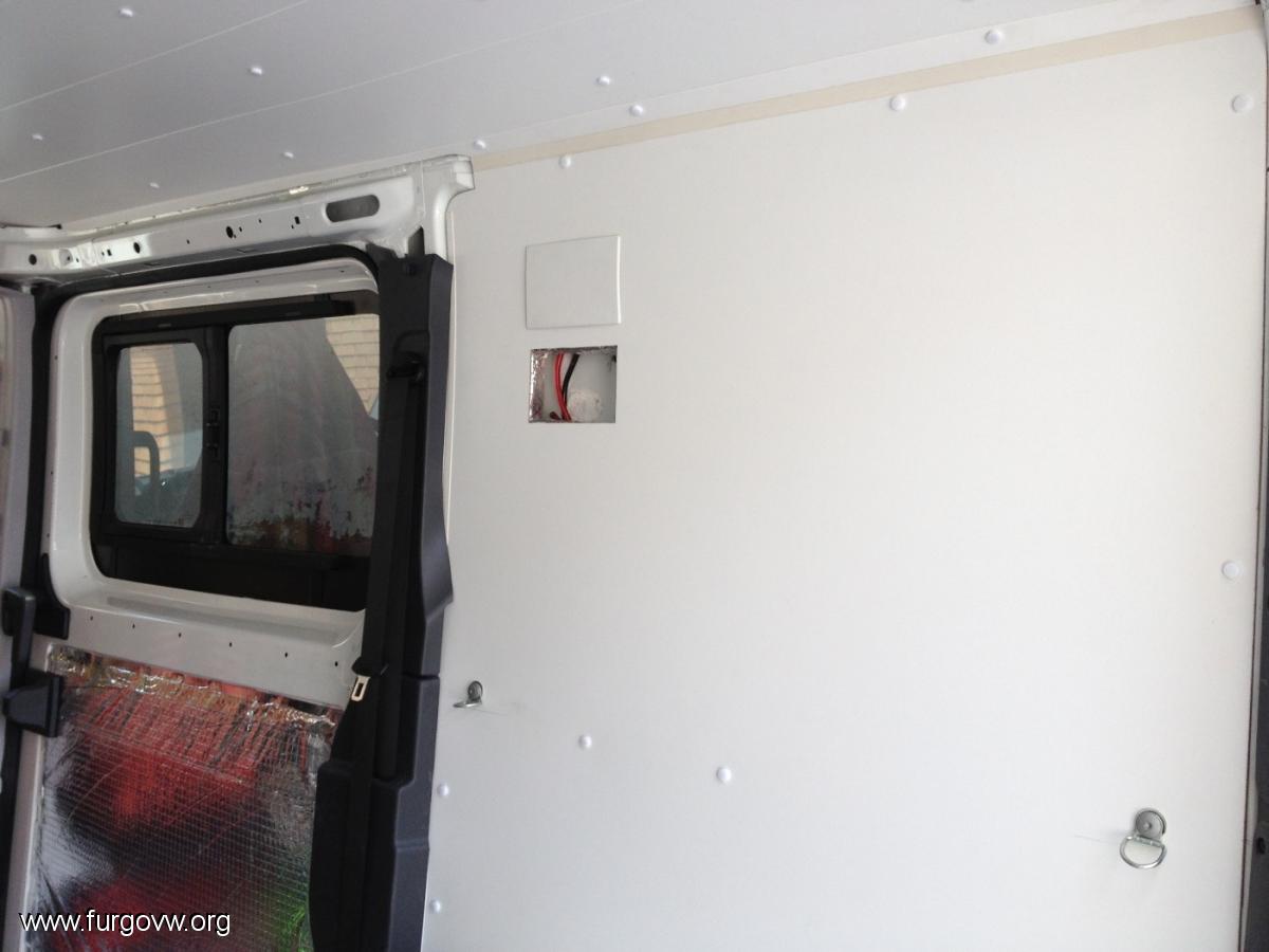

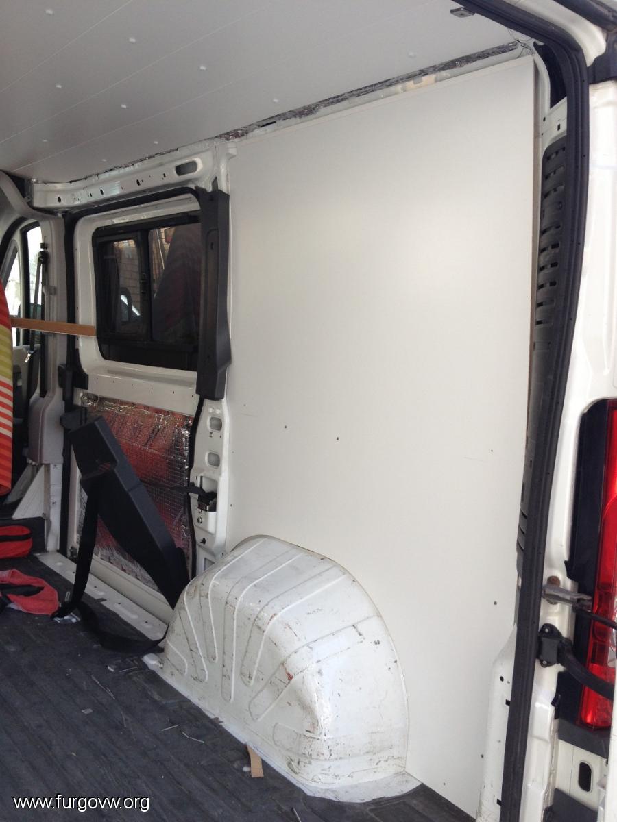

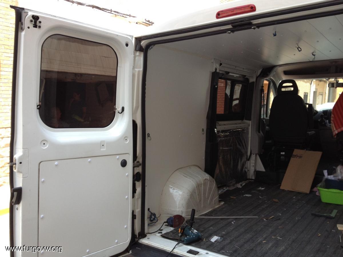

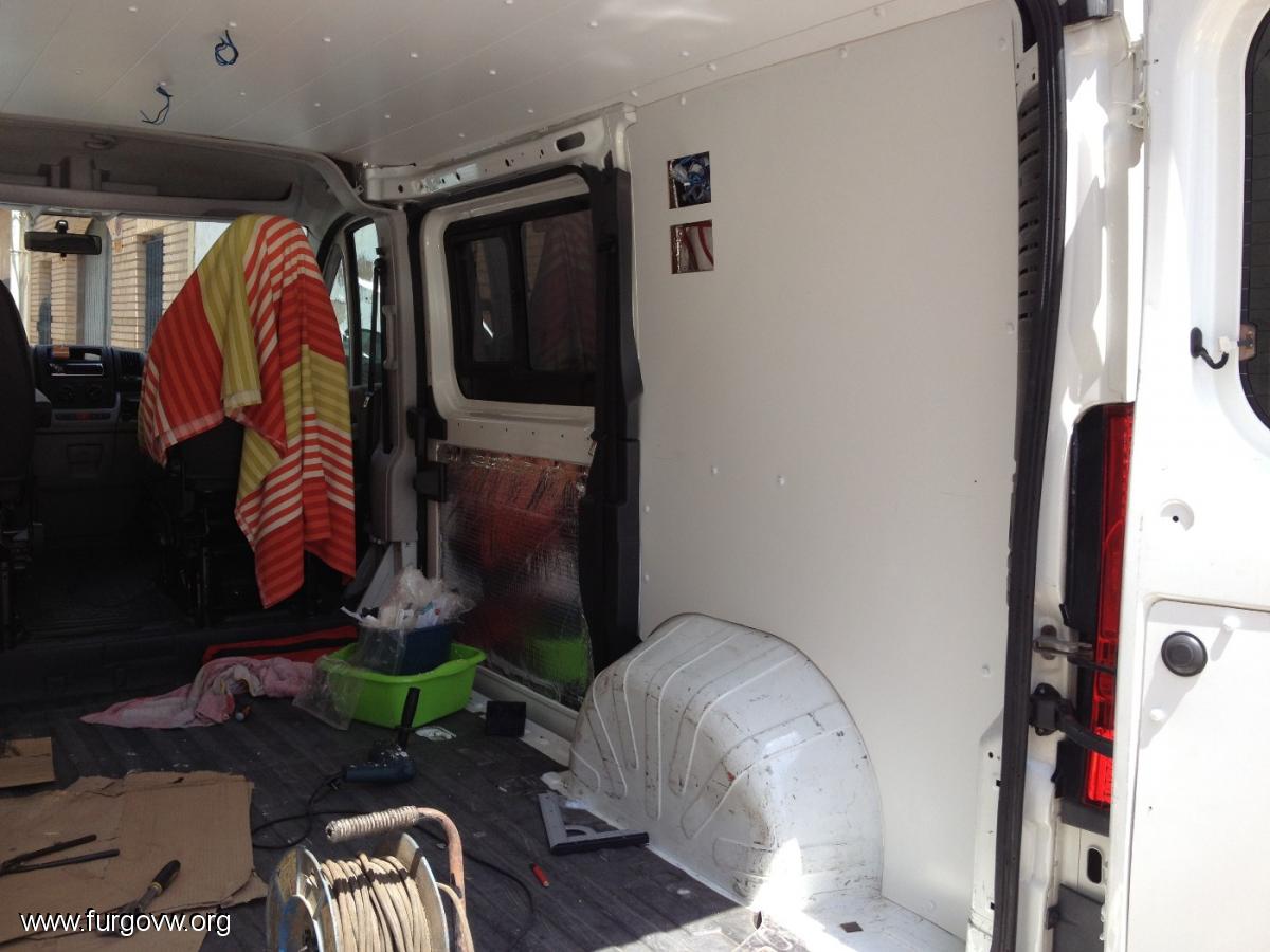

bueno a qui pongo lo que ice ayer y u poco hoy , hice unas pruebas con un perfil en H que e modificado para que solo se agarre en el tablero lateral y apoye en el friso y a quedado bastante bien a pesar del color del plástico que se nota demasiado pero bueno siempre se puede pintar .. y cuando evia acabado de hacer todo me e acordado de que tenia un calibre de contornos  .loco2   bueno pongo fotos para que deis vuestro punto de vista ..
ALFREDINO
Impecable te ha quedado el panelado. El techo que material es? Será machimbre plastico?
antonio vlc
Cita de: ALFREDINO en Junio 27, 2013, 01:26:53 am
Gracias alfredino .. El techo es de dm del leroy. Yo quería poner de plástico pero al cortar  se quedan muchas rebajas y cuando atornillas si te pasas cede es algo jodido de trabajar y dejarlo bien
