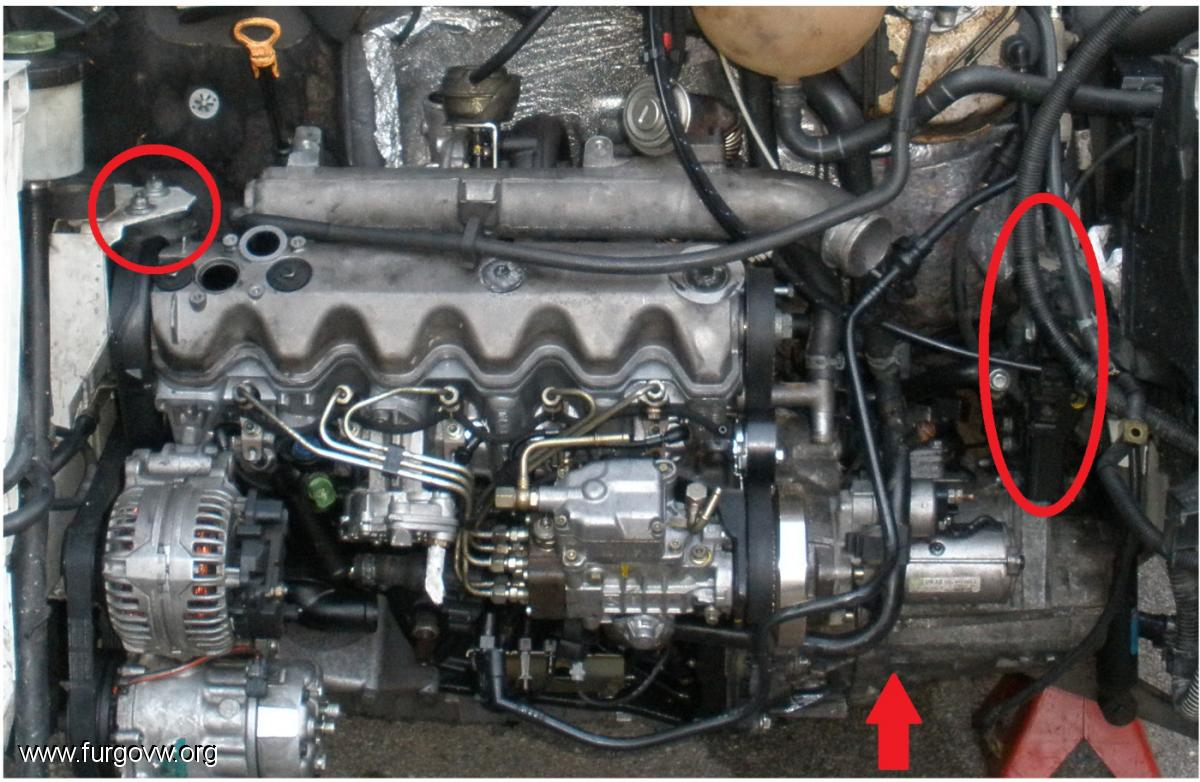

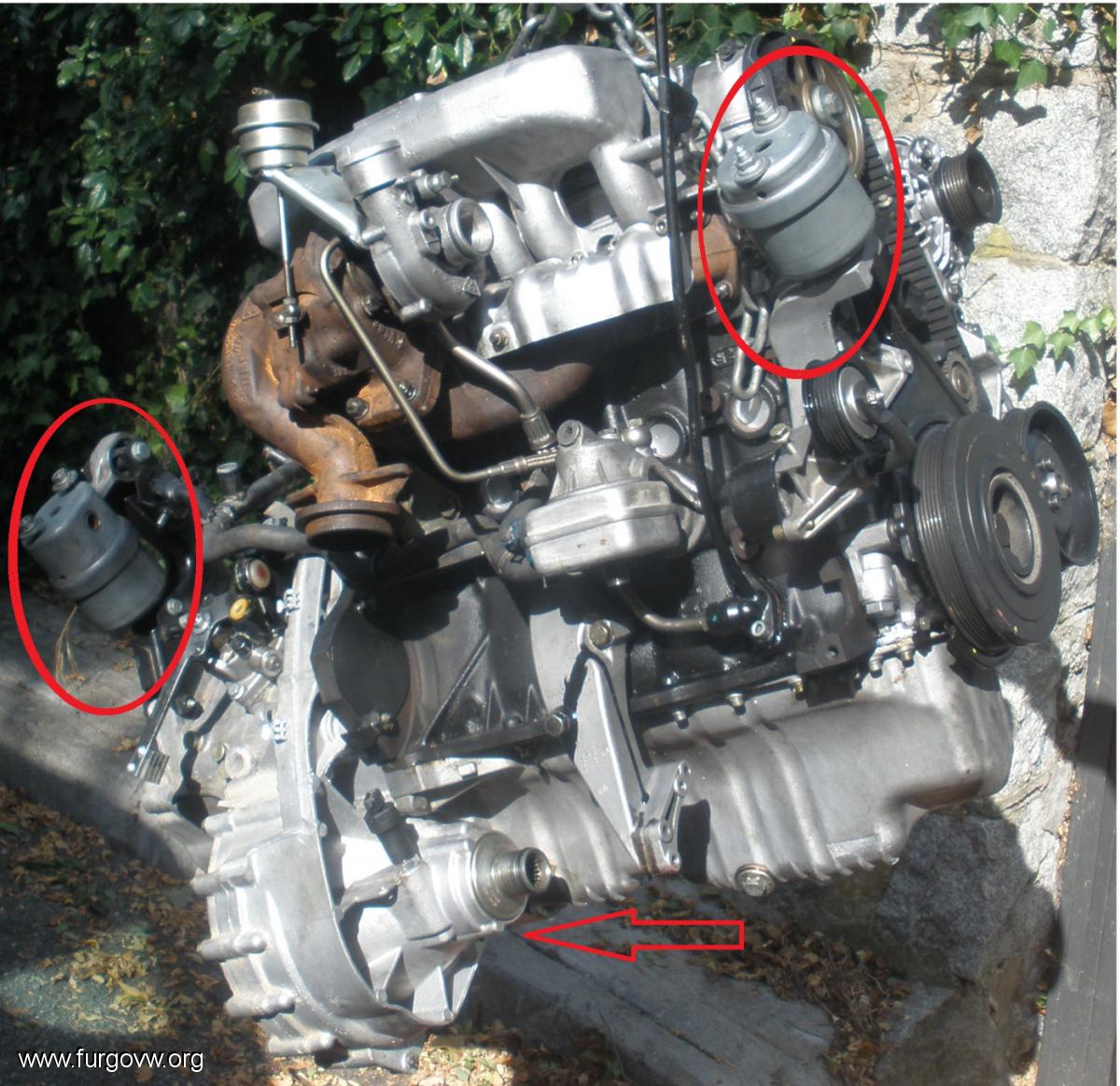

unas fotos para verlo un poco más claro  ;)
esto es el motor y la caja, los soportes que estan con circulos son los superiores, y el inferior va  más o menos por donde la flecha

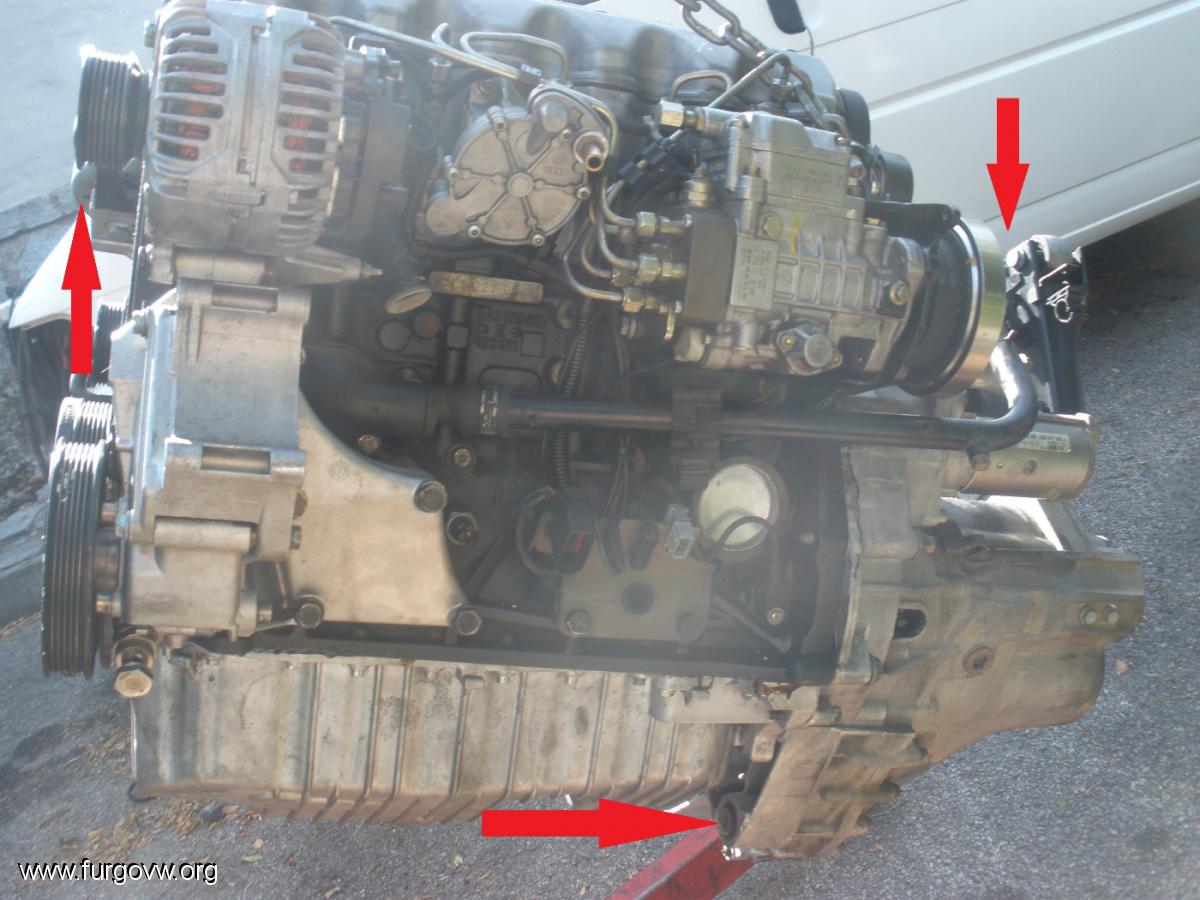

desde este ángulo se vé donde va el silemblok 14: metido en la caja,(flecha de abajo) por lo que como sea ese el que hace el ruido va a ser un poco más complicado, pero se puede sin sacar la caja (a mi me lo cambiaron)

Te refieres al que va alojado en la pieza 12 no? No al 14. Ya me comentó Abra lo de la prensa...
Gracias Eudi
Correcto, es el 12. El 14 va metido a presión en la caja, ese no suele romper. Y cambiarlo es un coñazo.

Entonces el 14 va a presión en la caja? Pensaba que entraba "fácil", con apriete pero sin exagerar.
Y para cambiar los del motor cómo lo haces?   sujetas el motor de algún sitio colgándolo?

Para cambiar los superiores primero quitas el inferior, metes un gato por debajo lo lo apoyas con cuidado, preferiblemente sobre un taco de madera y subes un poco el motor aflojas las 2 tuecas superiores bajas el motor despacito con el gato y quitas los tornillos laterales y el taco, colocas el nuevo a la inversa. Primero uno y luego otro no se te ocurra los dos a la vez que la lias  ;D  ;)
de todas formas yo probaría primero con la pieza 12

O sea que dejas uno fijo sobre el que, mediante el gato, haces q pivote el motor y caja para cambiar el otro, entiendo pero me queda muuuuuy grande tal operación. Sólo con el cambio del filtro del gasoil y del aceite ya flipé por el mal acceso y poco sitio para trabajar :o

Abra te lo ha explicado perfecto, aunque yo cambio los superiores sin soltar el inferior. Lógicamente, si sueltas el inferior trabajarás mucho mejor.

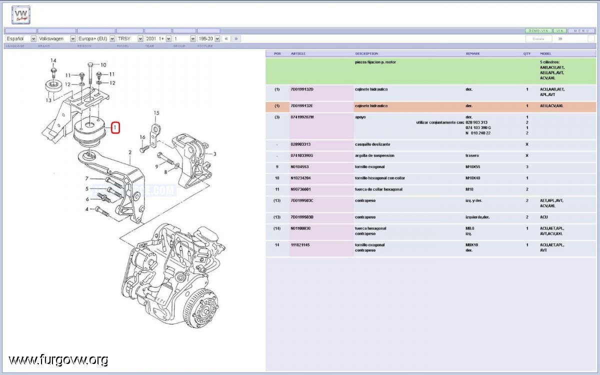

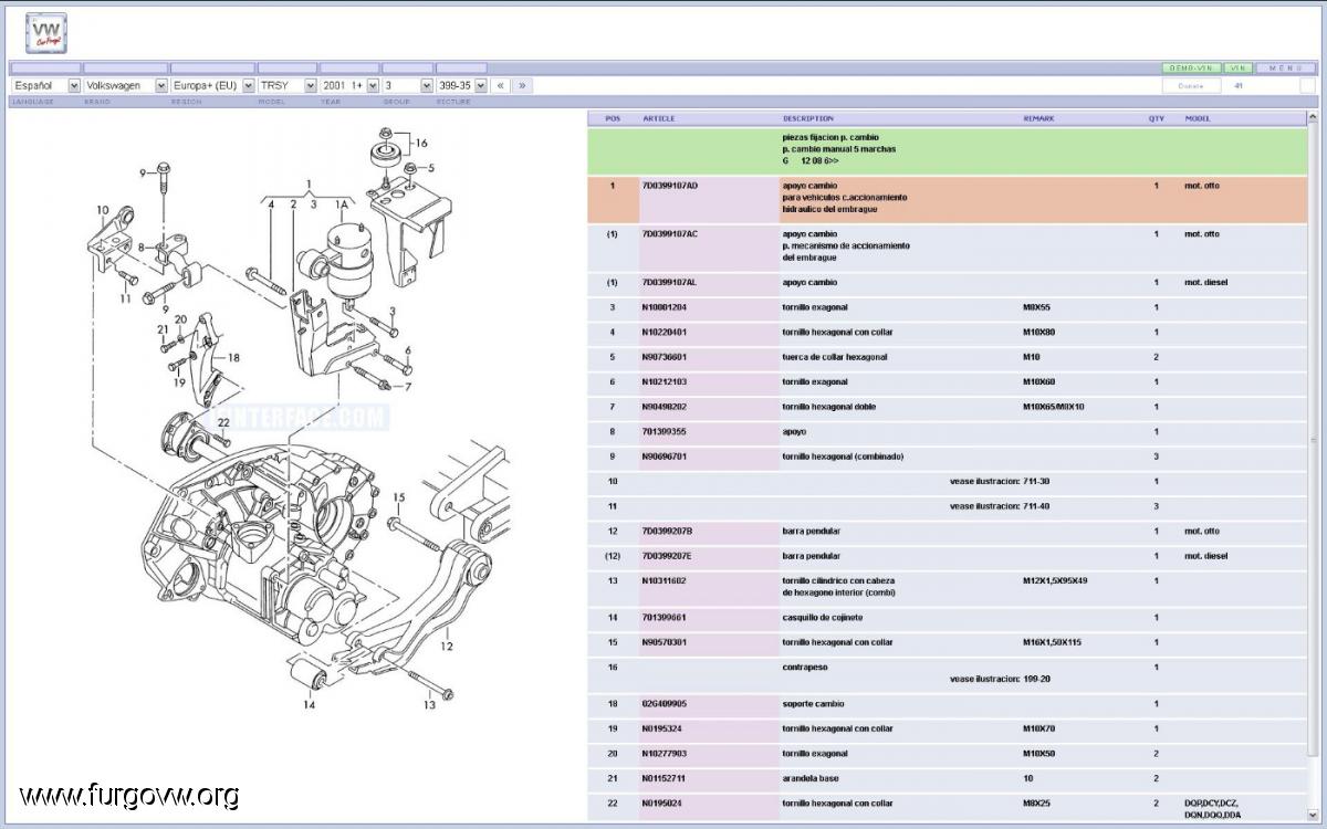

En las fotos se ve muy claro lo de los tacos de goma pero es volver al Etka y empiezo a ver fantasmas jejeje
Los soportes de la caja se ve que tienen la misma forma que el de tus fotos pero cuando voy a los del motor parecen diferentes  .confuso1
CAJA: PIEZA 1A:
MOTOR, PIEZA 1:

 El que está fuera es un ACV, fué el que me petó y arreglé con mi vecino, o mejor dicho mi vecino lo arregló y yo lo limpié  ;D . Creo que lleva más horas de limpieza y pasta en gasofa y kh7, que horas de montaje y pasta en piezas (y eso que le cambiamos segmentos, casquillos de viela y cigúeñal, taqués juntas...)
El que está montado es un AHY, lo cambié unos 2000 kms cuando me petó la correa del otro (con el turbo del AHY nuevo y otro montón de cosas que le fuí cambiando)  .lengua2...
De los dibujos del ETKA no te fies mucho, en ninguno de los dibujos que has puesto corresponden realmente con el de tu furgo (si te fijas en los detalles la caja es de 2wd y el motor es de 4 cilindros)

De la primera foto del etka, ese aunque sea caja de 2wd es el mismo soporte motor que deberias llevar, en cambio en la segunda foto ese soporte motor es distinto, es un taco de goma, y tu llevas los soportes motor de aceite.
