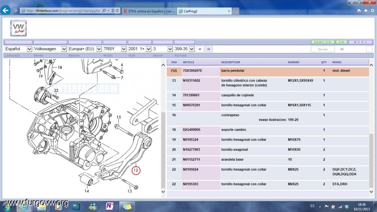

A pesar de las opiniones de los mecánicos... como estoy paranoico-obsesivo-compulsivo con el dichoso ruidito, he decidio abordarlo. Como el síntoma parece provenir del cabeceo de la caja, a ver si sustituyendo las piezas 14 y/o 12 (que conforman el péndulo de sujección inferior), desaparece...

Se meneaba motor y por consiguiente caja?? o sea, has cambiado el del motor o el de la caja??  (todavía no tengo claro cuántos putos tacos de esos hay...)

Geypervan, en total hay 3, uno en el lado de la distribución, otro encima de la caja de cambios y otro debajo.
Todos se pueden cambiar sin mucha dificultad. Lo malo del de debajo de la caja es que una vez has sacado la pieza, tienes que sacar con prensa el silent block.

Te refieres al que va alojado en la pieza 12 no? No al 14. Ya me comentó Abra lo de la prensa...

abra
Cita de: Eudi en Noviembre 11, 2013, 17:40:00 pm
También se puede cambiar la pieza completa, que según te vallan a cobrar la mano de obra pude salir más rentable.
