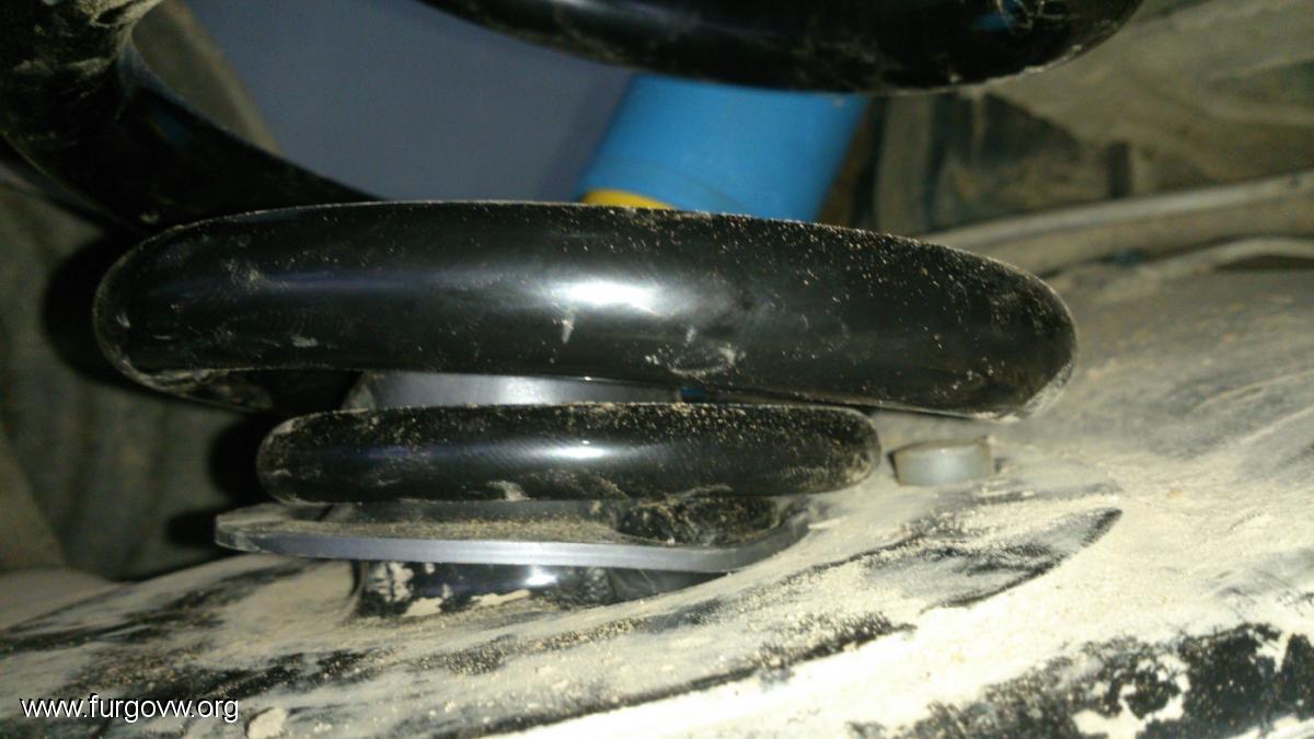

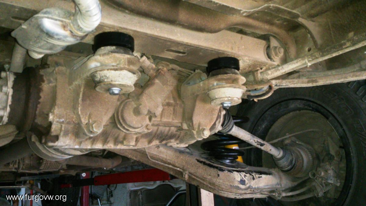

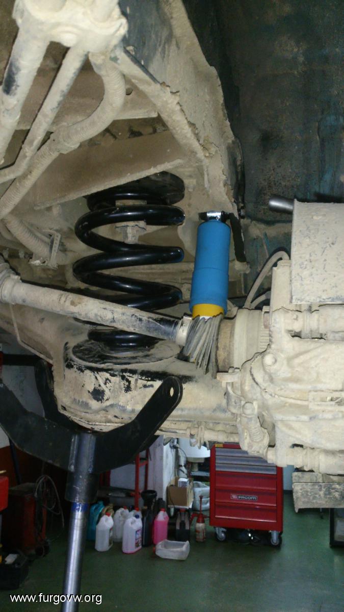

Ya tenemos instalado el Kit de suspensiones de Seikel  ;D
Aún no he podido probarlo en monte pero respecto a la configuración anterior ya no noto que el tren trasero haga "topes" de recorrido al pasar por baches pronunciados. La altura de ese eje ha quedado prácticamente igual, antes llevaba uno tacos suplementarios de 40 mm, y ahora el taco que lleva es de menor espesor pero a su vez el muelle es más largo, y como el amortiguador también lo es, he ganado en recorrido a tope de extensión. El diferencial también se ha bajado (mediante discos) para no llevar los palieres con un ángulo demasiado forzado.
La altura del tren delantero sí ha variado pero porque simplemente hemos apretado las barras de torsión hasta conseguir la altura que marca Seikel.
Bueno, como sé que no os gusta nada ver fotos aquí os dejo alguna jejeje

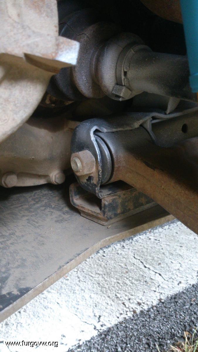

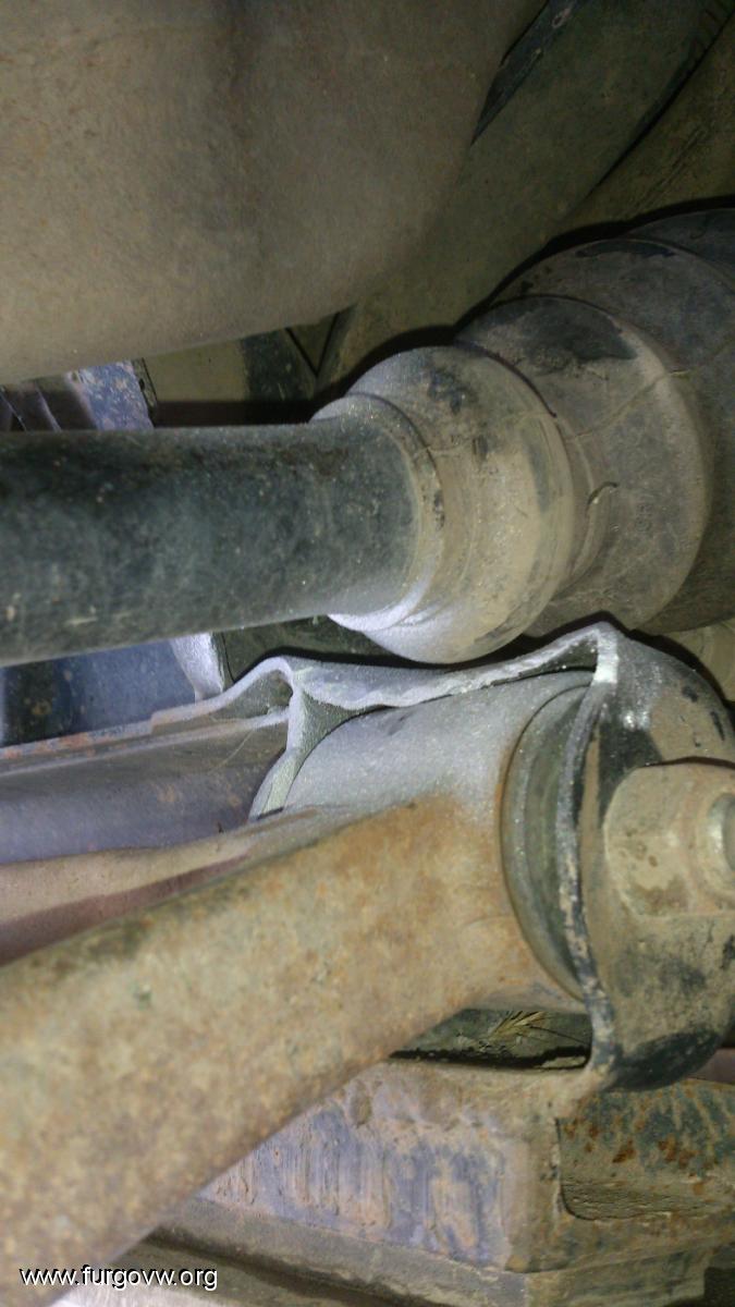

Respecto al tren delantero: para abollar la zona que indica Seikel (con el objetivo de no rebanar el guardapolvos interior del palier cuando el amortiguador hace tope de extensión) NO ES ESTRICTAMENTE NECESARIO soltar el palier por la zona interior.
Después de apretar las barras de torsión levantamos la furgo y (con la rueda a tope de extensión) observamos que el guardapolvos libraba perefectamente:
Uno de los guaradapolvos estaba un pelín abierto en el extremo y aprovechamos para embridarlo y evitar que vaya a más:
Así queda de altura:

Respecto al tren delantero: para abollar la zona que indica Seikel, con el objetivo de no rebanar los guardapolvos interiores del palier cuando el amortiguador hace tope de extensión, NO ES ESTRICTAMENTE NECESARIO soltar el palier por la zona interior.
Claro que no hace falta remachar... Si ya está remachado!
Hala, a disfrutar!!!
