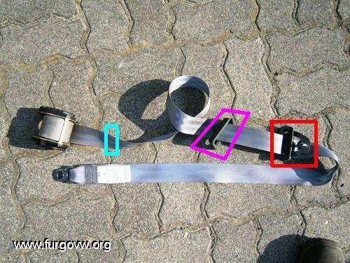

Junio 13, 2013, 18:25:15 pm #304 Ultima modificación: Junio 13, 2013, 19:01:11 pm por GEYPERVAN
a ver si queda más claro con esta imagen, el recuadro azul-ciano representa la cajera que hay en el guarnecido, donde encaja la pieza que está en el recuadro de color magenta, y el problema es que lo que tanto la pieza del recuadro magenta como las que están en el recuadro rojo, tendrían que "pasar" por la cajera del guarnecido (recuadro ciano) y "no hay huevos" a meterlas por ahí...
Por eso pensé en desmontar el carrete y soltar el extremo de la cinta para sacarlo por la cajera del guarnecido (recuadro ciano), el problema es que el carrete parece un acorazado de la 2ª Guerra Mundial y no hay por donde meterle mano sin romperlo...

El carrete ni se te ocurra meterle mano o lo mas probable es que tengas que tirarlo luego, no viene preparado para "toquetearlo"  ;D.
JoseTf
Hostia, ahora voy a hablar de memoria por que hace mucho tiempo que desmonté mis cinturones.
En principio, esas dos piezas deberían caber por el agujerito. Como se suele decir en Tenerife, "eso no ha nacido ahí".  Por lo tanto, un rectángulo que en caja dentro de otro, debería salir haciéndolo pasar de esquina a esquina. No se si me explico, no intentes pasarlo "plano". Eeeeeeeeeeeeee como te digo, sabes como se mide el tamaño en pulgadas de una tele ?? De esquina inferior izquierda a esquina superior derecha (por decir un ejemplo).  Pues debería salir así. Si no recuerdo mal, no era algo muy complicado.
Lo que si te aconsejo es que primero sueltes el tornillo donde acaba el cinturón, ya que si sueltas primero el del carrete corres el riesgo de bloquearlo y entonces te las verás putas para volver a desbloquearlo, ni con la mayor de las delicadezas serás capaz. Supongo que es por que realmente en ese momento hace su función, y al notarse suelto actúa bloqueandose.
Jaajajaja estoy revisando lo escrito y hasta a mi mismo me cuesta entenderlo   .malabares .malabares

Yo monté los paneles de caravelle en mi syncro y juro que el carro ya estaba instalado, y todo el tinglado (recuadro rojo y cinta) pasaron por el agujero que tapa la pieza ciano.  Es más, no recuerdo que hiciese ningun malabarismo para pasarlo
Lo que si que me parece es que mi pieza ciano (tapajuntas o floron o como lo querais llamar) parece algo mas grande (más cuadrada, no tan rectangular), aunque igual es la perspectiva.
Yo he tenido malas experiencias desmontando carretes. Se puede hacer, pero es coñazo y si se te suelta el carro, te hartas a dar vueltas para darle tensión otra vez.

Falsa alarma!! Ayer estaba fundido cuando estuve con esto y no sé porqué me emperré en que las piezas no cabrían por la ventanita del guarnecido... hoy con la mente más clara "he visto la luz" y ya he sacado ambos cinturones.
Gracias por vuestra ayuda! Ya queda menos en la lista de "pendientes" jeje
